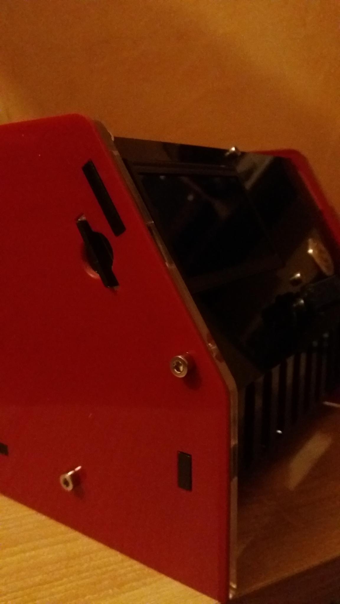

  2. J'ai essayé l'adaptateur SD, mais cela ne fonctionne comme je le veux, faut retirer l'adaptateur pour qu'il reconnaisse la carte après l'avoir retiré. Avec une fraise étagée, j'ai amélioré l'ouverture pour la prise de la carte. TEVO devrait faire cette petite modif.

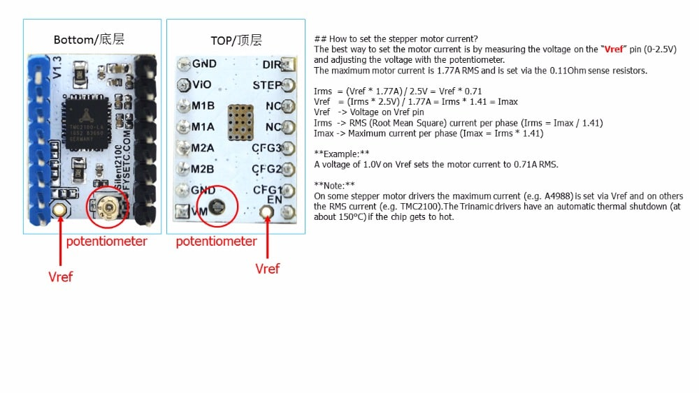

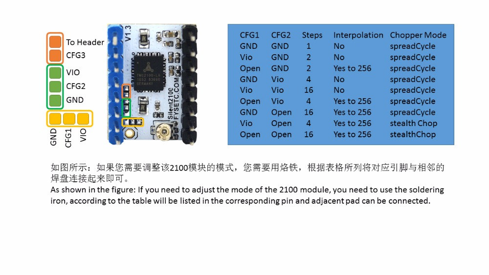

  3. bonjour Je vient de mettre en place les tmc2100 FYSETC v1.3, la différence est impressionnante, on n’entend plus les moteurs En suivant la procédure du JupaCreations_bwcg.pdf pour le marlin et les infos du vendeur les ponts : - petite soudure entre CFG1 et GND. - enlever tous les jumpers se situant sous les anciens steppers. - moteur débranché, régler les Vref à 0.80v. - inverser les sens de rotation ( INVERT_ _DIR ) dans le marlin. X true, Y false , Z false, E true. - modification des E-pas ( DEFAULT_AXIS_STEP_PER_UNIT )dans le marlin. (80,80,1600,467.5) - faire un M92 pour modifier les e-pas dans l'imprimante, avec un fichier .gcode M92 X80 Y80 Z1600 M92 E467.5 M500 ;enregistrer Je les ai réglés à 0.76v (par défaut à 1.06v). Avant la modif j'avais énormément d'effet de vibration sur la pièce, cela à beaucoup diminué, mais pas disparu. je doit avoir un autre problème sur mon imprimante.
  4. merci pour les réponses , je vais essayer avec la rallonge carte SD. ( en gardant la nappe à l'intérieur du boitier de commande)
  5. Bonsoir Sur ma TEVO Black widow je trouve que sur le boitier de commande, le connecteur carte sd est trop profond, je doit enfoncer le carte à fond et la retirer avec une pince. Est ce que tout le monde à ce problème et existe il une solution?
