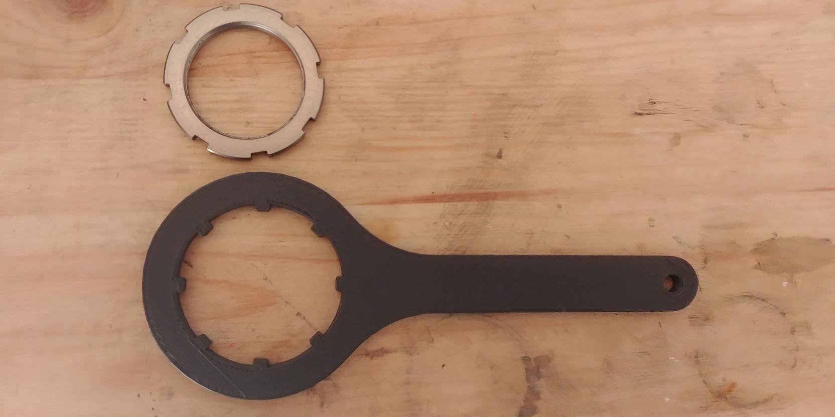

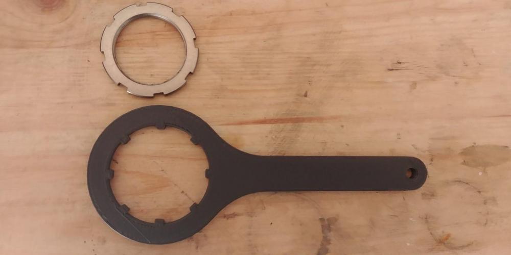

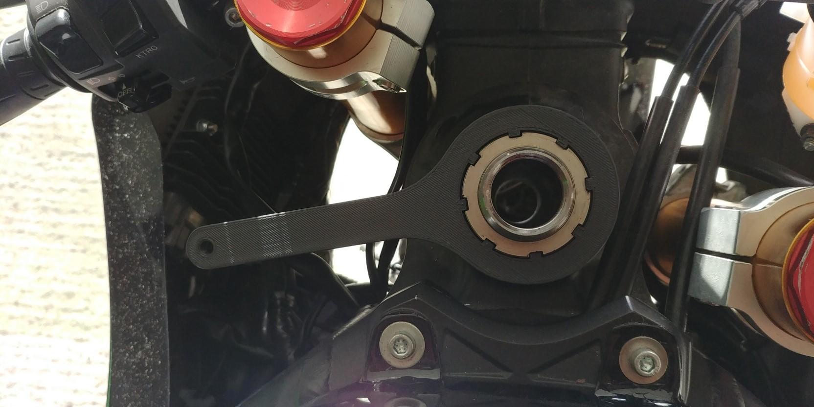

C'est pas l'impression du siècle, mais je suis fier de mon petit outil qui ma sauvé la mise et évité un achat: Une clé à ergots pour colonne de direction de moto: Je l'ai cassé une fois avant de la refaire un petit peu plus épaisse avec un rayon plus fort, ça vaut pas le métal c'est sûr mais ca à l'air de tenir, et ce n'est que du PLA. Si besoin je ferai ca en PETG :)
