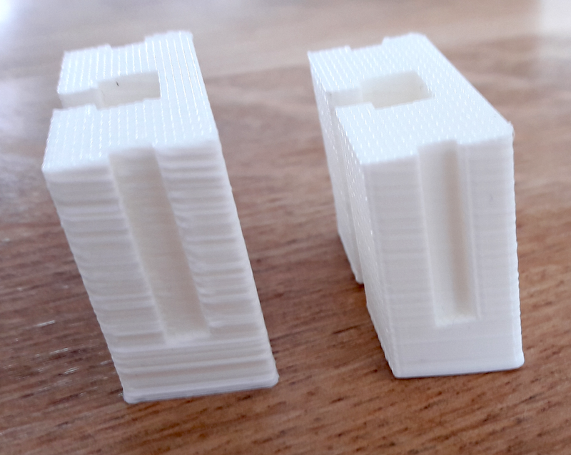

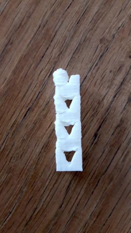

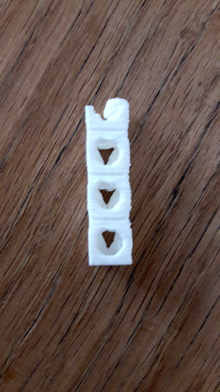

Bon après un peu de temps je reviens avec mes derniers tests du jours ! Les résultats semblent assez bons. Ci dessous une impression après plusieurs réglages et le bloc de droite est imprimé après lubrification et avoir bien tendu la courroie du plateau. Le résultat est sans appel car on voit bien la différence ! Merci pour votre aide plus que précieuse :-) -

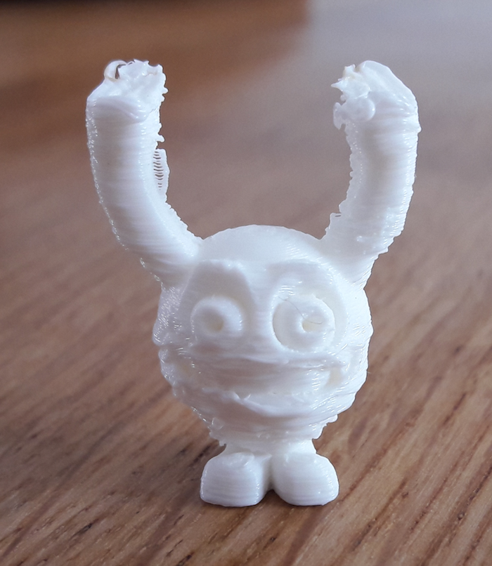

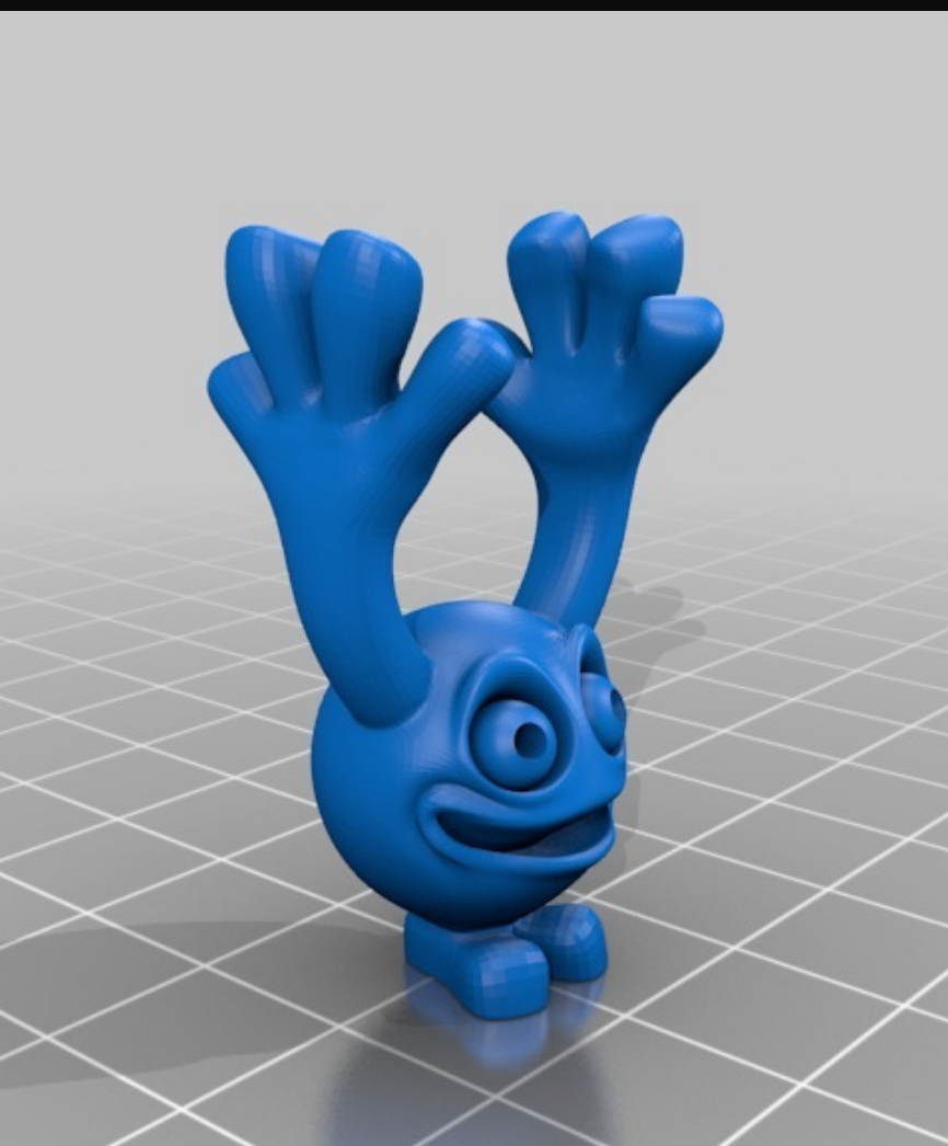

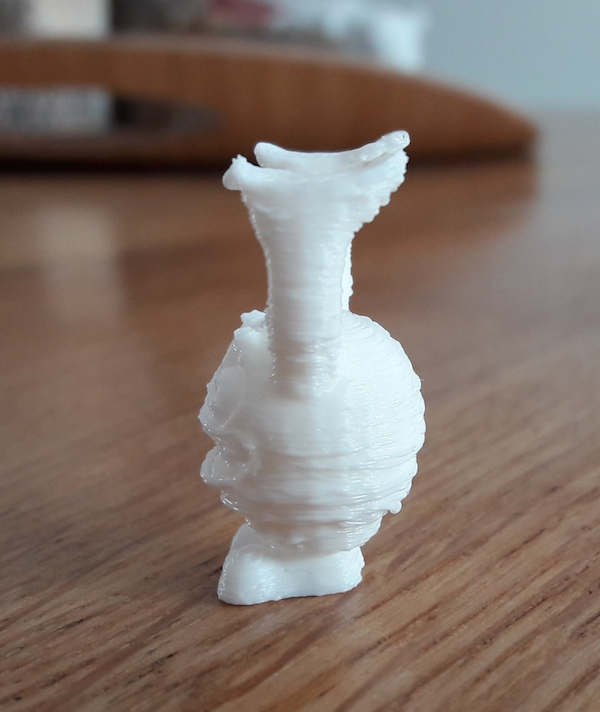

@BourrinDesBois Effectivement c'est mieux. Et donc le lendemain j'ai retenté le bonhomme (mode fin, 185° et flow à 95%) et le résultat était pire sur la partie sphérique. J'arrive pas à avoir une zone d'impression nette quand elle s'élargit. Le PLA remonte. Du coup soit la tête tape sur l'objet soit elle met la matière en dehors. Bref j'ai arrêté mes tests avant de transformer l'imprimante en objet volant presque pas identifié ! Pour la couche du dessous oui. L'extrudeur a tendance à claquer un peu mais ca accroche très bien. -

Vous avez aussi votre PLA qui se redresse quand vous imprimez le bas d'une sphère ? C'est à dire qu'il se rétracte un peu sur lui ce qui fait qu'il est plus haut que la sortie de la buse (cf la photo du bonhomme blanc où on voit que ca n'est pas plat au niveau des mains alors que c'est la même couche) -

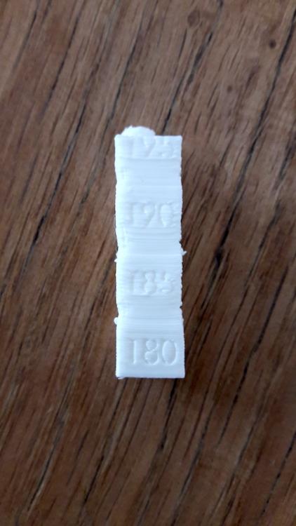

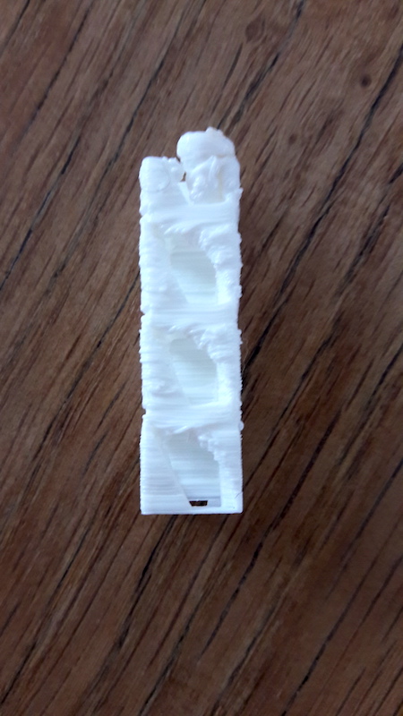

@BourrinDesBois Merci pour l'astuce. Pour info j'ai 2 ventilateurs, seul celui sur l'avant est allumé (le second ne semble pas piloté pour cette impression) Donc j'ai pris le modèle et suivi les conseils en commencant à 180° et en changeant toutes els 70 couches (pour rester cohérent avec l'ecriture) la température de 5° (donc 210 au bout) Résultat malgré une accroche demandée, la tour s'est décollée du support et voici le résultat en photos. On peut le dire, c'est vraiment degueulasse ! C'est toujours avec Cura by Dagoma en mode Standard. Triangles moches, ronds bof et l'autre forme n'en parlons pas ! Je n'arrive toujours pas à comprendre pourquoi lorsque la surface d'impression s'élargit, le plastique se redresse et donc la buse et/ou le capteur finissent par taper dedans. Surement un problème de physique ... -

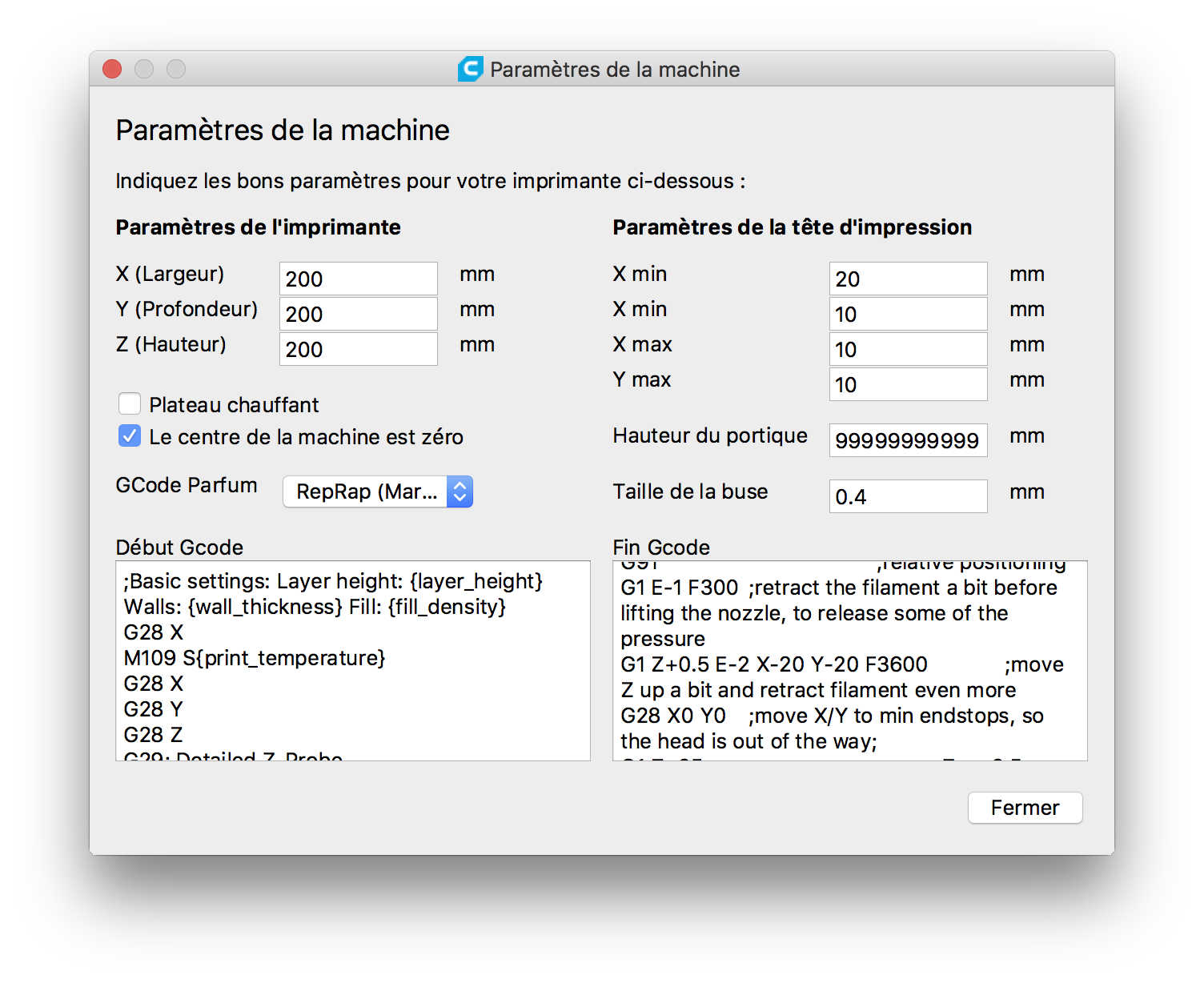

@Patrick013 Tu pourrais me donner ton start code et end code de la configuration de ton imprimante ? J'ai voulu utiliser des variables mais elles ne sont pas mises à jour : Le StartCode ;Basic settings: Layer height: {layer_height} Walls: {wall_thickness} Fill: {fill_density} G28 X M109 S{print_temperature} G28 X G28 Y G28 Z G29; Detailed Z-Probe G1 Z3 G1 X100 Y200 F3000 G1 Z0 M109 S{print_temperature} M82 ;set extruder to absolute mode M107 ;start with the fan off G92 E0 ;zero the extruded length G1 F200 E3 ;extrude 10mm of feed stock G92 E0 ;zero the extruded length again G1 F3600 Le EndCode (le même que celui généré par Cura by Dagoma) M104 S0 ;extruder heater off M106 ;start fan full power M140 S0 ;heated bed heater off (if you have it) G91 ;relative positioning G1 E-1 F300 ;retract the filament a bit before lifting the nozzle, to release some of the pressure G1 Z+0.5 E-2 X-20 Y-20 F3600 ;move Z up a bit and retract filament even more G28 X0 Y0 ;move X/Y to min endstops, so the head is out of the way; G1 Z+25 ;move Z up 2,5cm G4 P5000 M107 ;stop fan M84 ;shut down motors -

Merci pour vos réponses. Cet après midi j'ai retenté un autre sujet en précision "fin". C'est nul (faut pas avoir peur des mots :-)) En fait les défauts semblent venir quand la zone d'impression s'élargit : bas de la tête (idem pour la coque du bateau). Quand la zone d'impression rétrécie (pieds, haut de la tête) je trouve le résultat bon. Si vous regardez le haut des bras, au lien de zones plates, le plastique se recourbe vers le haut. Et donc la buse a fini par taper dedans et décoller le modèle du plateau :-( Je vais tenter le Cura standard avec les réglages de @Patrick013 -

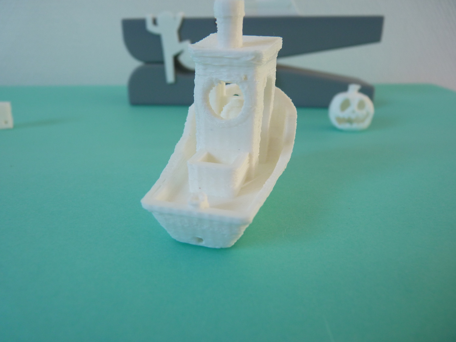

Bonjour à tous Grâce à l'aide de certains, j'ai enfin pu imprimer avec ma DE200 ! Mon principal problème venait de fil fourni en échantillon et qui n'arrive pas à accrocher le plateau Voici donc quelques impressions "bien mais pas top" ! Mon objectif est maintenant de régler la qualité de l'objet. Sur les photos c'est imprimé avec du Filo3D blanc, avec l'outil Cura by Dagoma (options : fil par défaut / 190° pour la buse, rempli, mode standard) Comme vous le voyez la coque du bateau n'est pas propre, beaucoup de vagues, l'ouverture de la fenetre de la cabine à l'avant "s'effondre un peu" alors que sur le modèle il doit être bien horizontal. Sur la citrouille (même options) on voit aussi que c'est pas "propre" Est-ce que c'est "normal" d'avoir ce résultat ? En fouillant un peu partout j'ai une piste sur la température qui pourrait être trop élevée mais je n'ai pas encore testé. Question subsidiaire : pensez vous que le soft Cura by Dagoma soit suffisant pour un débutant comme moi ou conseillez de passer à un autre ? Merci !

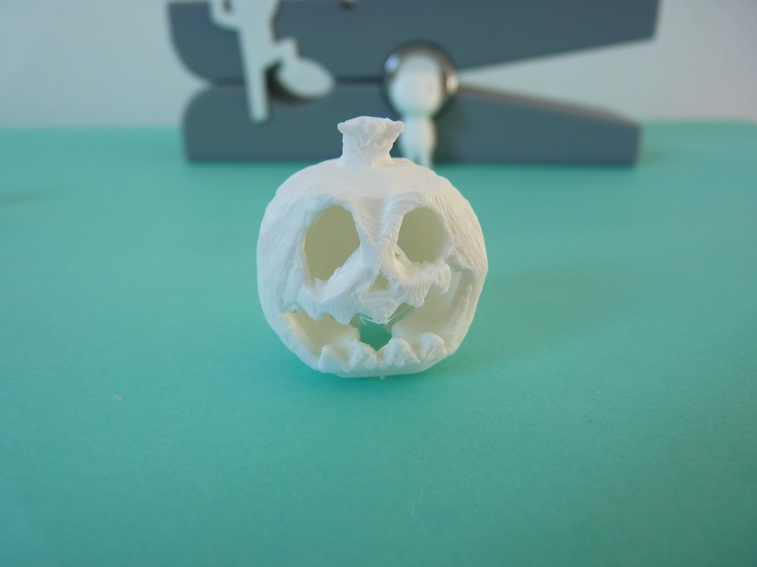

Je corrige quand je dis que le plateau n'est pas plan c'est qu'il est incliné. Il est lisse mais pas totalement horizontal. D'ailleurs ca se voit lors de l'impression où la buse et le capteur de distance (le petit cylindre derrière la buse ?) ne sont pas tout à fait à la meme hauteur) Ce matin j'ai retenté une impression d'une petite citrouille (oui Halloween et le enfants ...) et l'impression ne fonctionne pas avec le capteur qui raccroche l'objet. Si je mets l'offset un peu plus haut ca n'accroche pas au plateau Bref pour le moment c'est beaucoup d'énervement et de frustration. Et le support Dagoma .....- 49 réponses

Bonjour à tous Alors suite à vos conseils et à la remarque de Desloo j'ai refait aujourd'hui tous mes tests et configuration avec du Filo3D blanc. Le résultat est sans appel, l'impression adhère beaucoup mieux et l'objet arrive enfin à se terminer ! Donc pour le moment je garde le revetement bleu d'origine Donc si certains ont aussi des problèmes d'adhérence, essayez de changer de pla Et je vais regarder pour passer à Cura "standard" pour étudier les options possibles. Encore merci- 49 réponses
