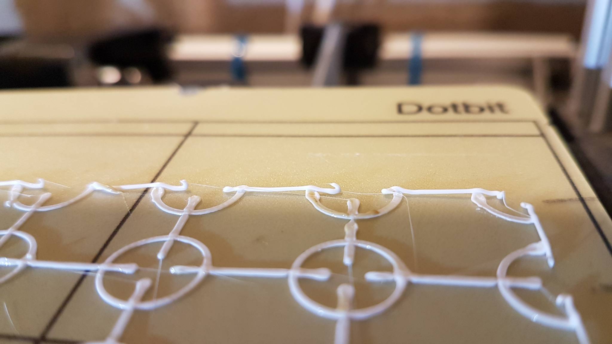

  1. Bonjour à tous, je viens enfin de finir le paramétrage de mon bed en Unified bed leveling mais il y a un petit truc bizarre. Quand je suis en Z0 et que je déplace la buse sur le plateau tout se passe bien mais des que je suis au bord de la zone d'impression il se passe un truc bizarre. La buse est bien à 0 à l'intersection des points mais entre chaque elle remonte au lieu de subir la compensation du mesh... On le voit bien sur la photo jointe. Le demi cercle du G26 est bien déposé mais la ligne entre chaque demi cercle sur le bord a été déposé 1mm au dessus.. help je comprends pas
