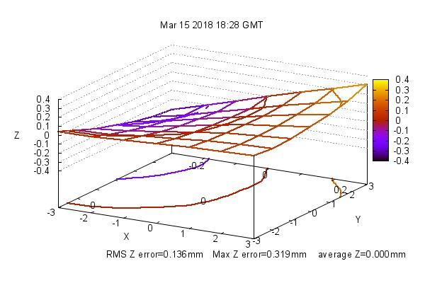

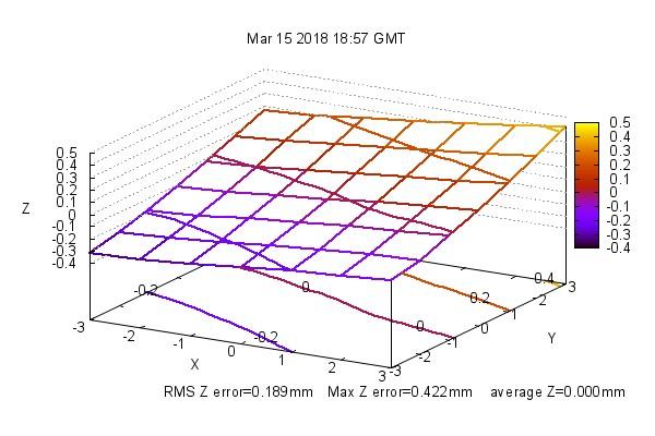

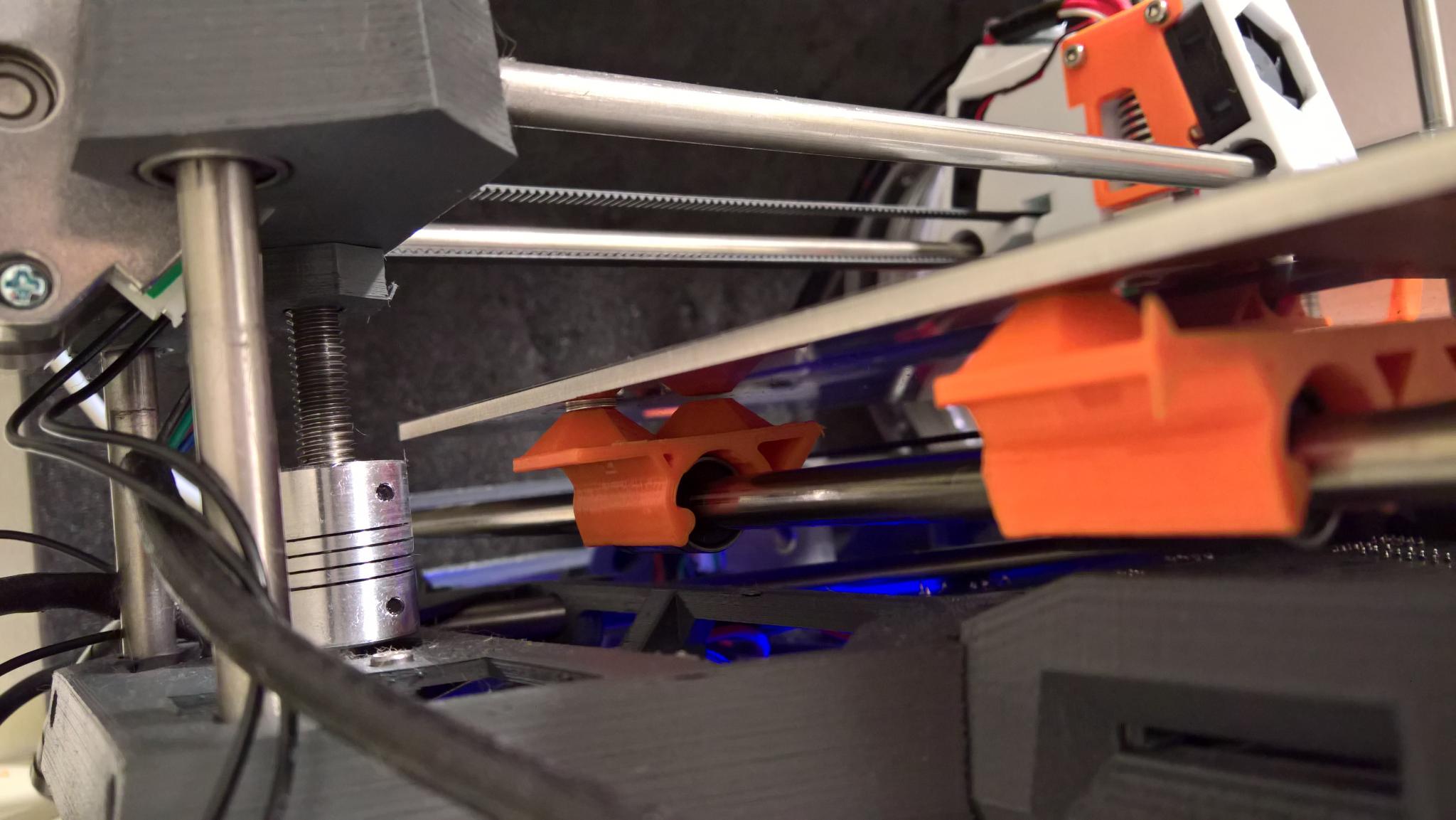

Bonjour à tous, Trouvant mon plateau pas droit j'ai mesuré sa planéité : J'ai donc tenté d'ajouter une rondelle sous le plateau pour le relever à l'endroit le plus bas : Le résultat est catastrophique ! Pourquoi ce résultat ?!

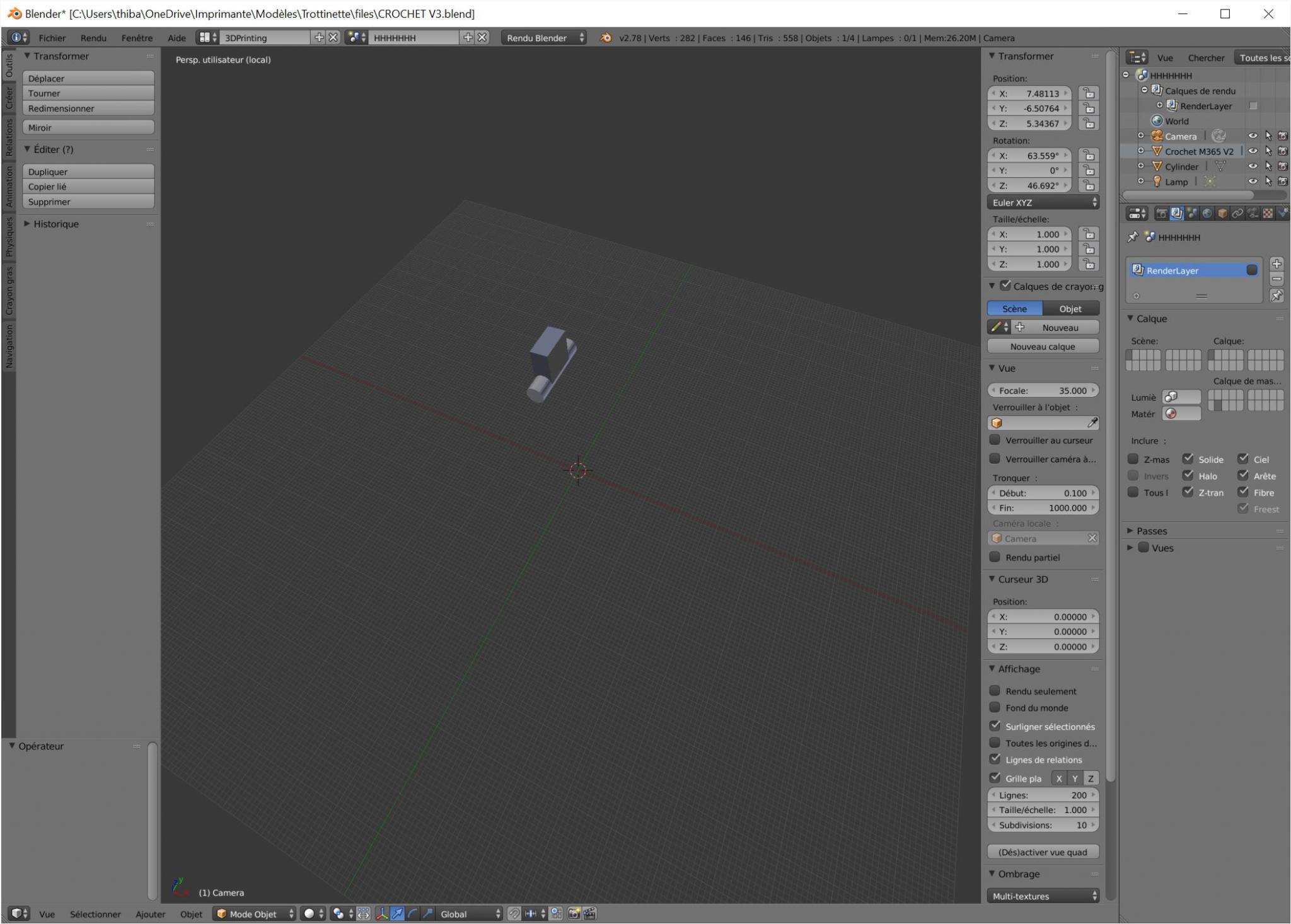

Je ne le trouve pas dans les autres calques... Chose étrange, je n'ai pas les cases des calques dans la barre d'outils du bas, je dois aller dans les menus à droite (voir image)
L'objet invisible est un genre de crochet et s'appelle CrochetV3... Je l'ai masqué pour modifier le cylindre qu'on voit dans ton screenshot mais impossible de le faire apparaître à nouveau
Bonjour, Je ne sais pas comment j'en suis arrivé là mais un objet a disparu dans mon projet ! Je n'arrive pas à le faire apparaître, pourtant il existe bien car j'arrive à l'exporter. Pouvez-vous m'aider svp ? Vous trouverez ci-joint mon projet. Merci ! CROCHET V3.blend

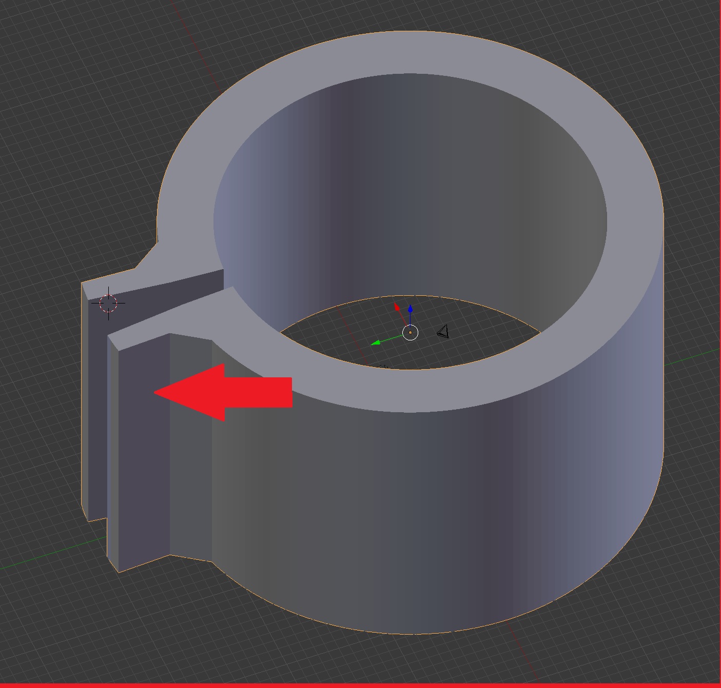

blender Comment percer une forme ?
TiBt1 en réponse au topic de TiBt1 dans Dessiner / modéliser en 3D
J'ai finalement réussi à percer avec l'opération boolean mais sans comprendre pourquoi, cette fois, ça a fonctionner...! Je suis preneur si tu en a à me conseiller des gratuits ? -
Tu as la version Pro ? Il semblerait que la version Make ne gère pas les formes pleines donc l'extrusion, les boolean etc... -
Très sympa ton animation ! C'est Sketchup que tu utilise ? Ta solution semble très simple effectivement. Mais comment ajouter le cercle sur la face avec Blender ? (désolé mais je débute encore...) -
C'est ce qui me semble être le plus simple mais Blender fait n'importe quoi quand je le fais plusieurs fois sur une pièce... Comment faire exactement ? -
Bonjour à tous, Je cherche à percer ma pièce afin d'y passer une vis au niveau de la flèche rouge. La solution la plus simple pour moi c'est de créer un cylindre puis d'utiliser un "modifier boolean" afin de faire le perçage. Le problème c'est que je n'arrive jamais à percer à plusieurs endroit une même pièce... (bug de blender ?) Avez-vous une autre méthode simple ? Merci pour votre aide.
