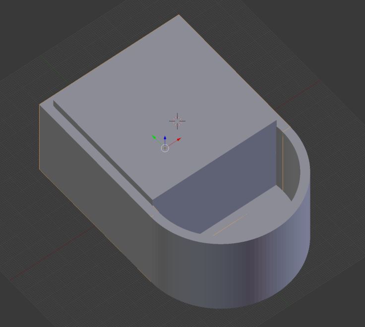

Sur la seconde image j'ai justement levé le cube soustrait et on voit en dessous qu'il y a toujours un cube... -

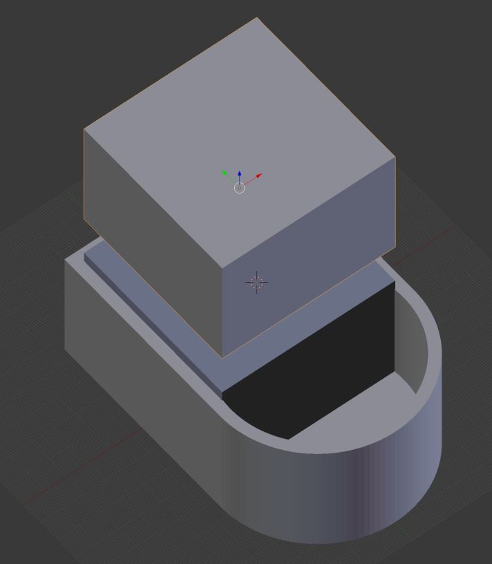

Bonsoir à tous, Je suis débutant en CAO et j'ai régulièrement des problèmes avec Blender et le "Modifier boolean". Souhaitant modéliser des gamelles et supprimer le volume du cube : Je sélectionne la partie du bas puis "Add Modifier" => "Boolean" => "Operation : difference" et sélectionne le Cube à retirer. Voici ce que j'obtiens... Pourquoi le volume n'est pas retiré ?
