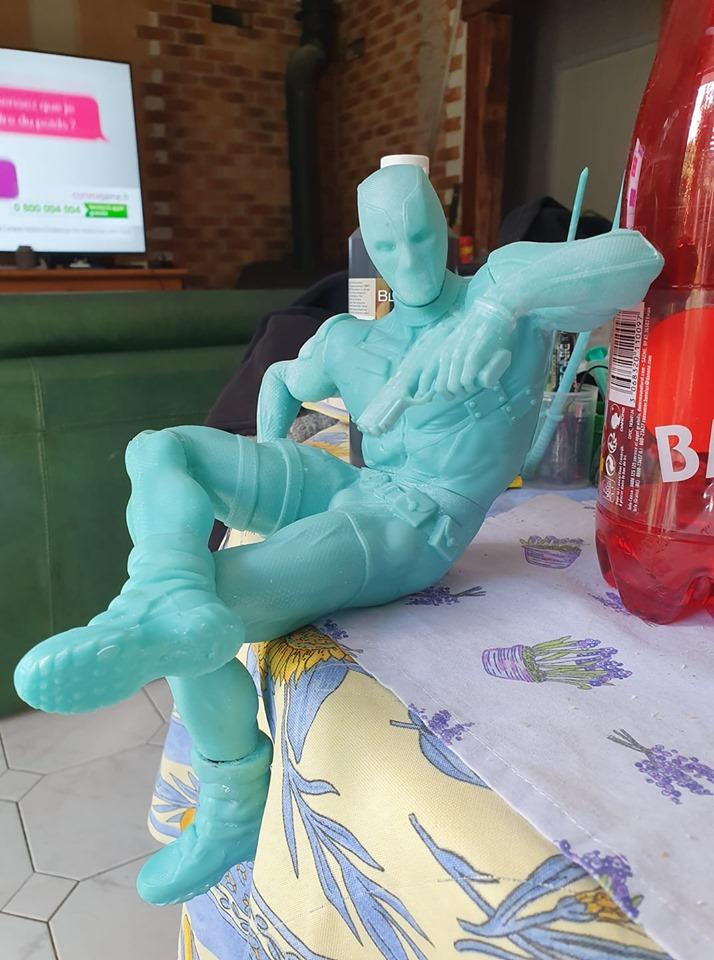

Pièces « collantes » après impression
ploupiploup en réponse au topic de Finkel dans Les imprimantes 3D SLA
Salut, "le collant" c'est ta résine qui n'est pas entièrement stabilisée. Pour le nettoyage, j'utilise un petit pinceau semi poil dur pour ce glisser partout. Je mets la pièce dans un petit bac avec de l'alcool à 95°(magasin de bricolo) et je frotouille un peu partout pour nettoyer. Je garde le pinceau et rince la pièce dans de l'eau avec du savon de marseille. Si je dois laisser la pièce brut, je la sèche surtout dans les recoins avec un sopalin puis je la passe à la machine UV ( machine à ongle de chez act... ), je la tourne toutes les 5mn pour être sur que tout passe à l'UV sous les lampes ( le miroir ... c'est de la mer..). Si je dois peindre je la sèche rapidement et je fais la même chose qu'au dessus, car le blanc des taches partiront à la peinture avec l’apprêt, par contre frotte les un peu. Il y a des taches sur les mains, le flingue, la tête, le bras et les jambes Y a plus de taches ^^ Si ça colle encore un peu , je la remet en uv, si il fait beau je la mets dehors, jusqu'à ce que ça "colle" plus. -

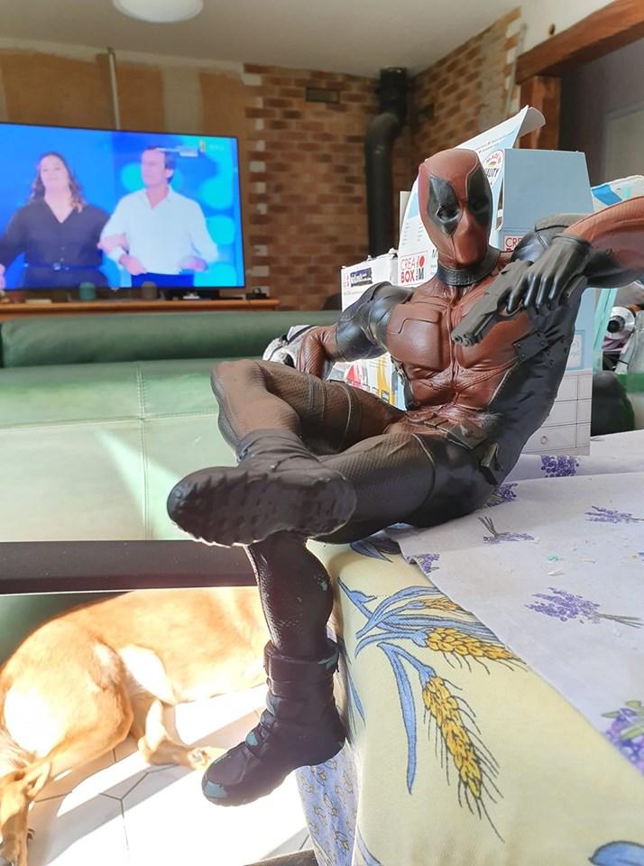

Salut Je fais le gros à la bombe, le reste à l'acrylique et je fini avec un vernis soit mat soit brillant en fonction du modèle
