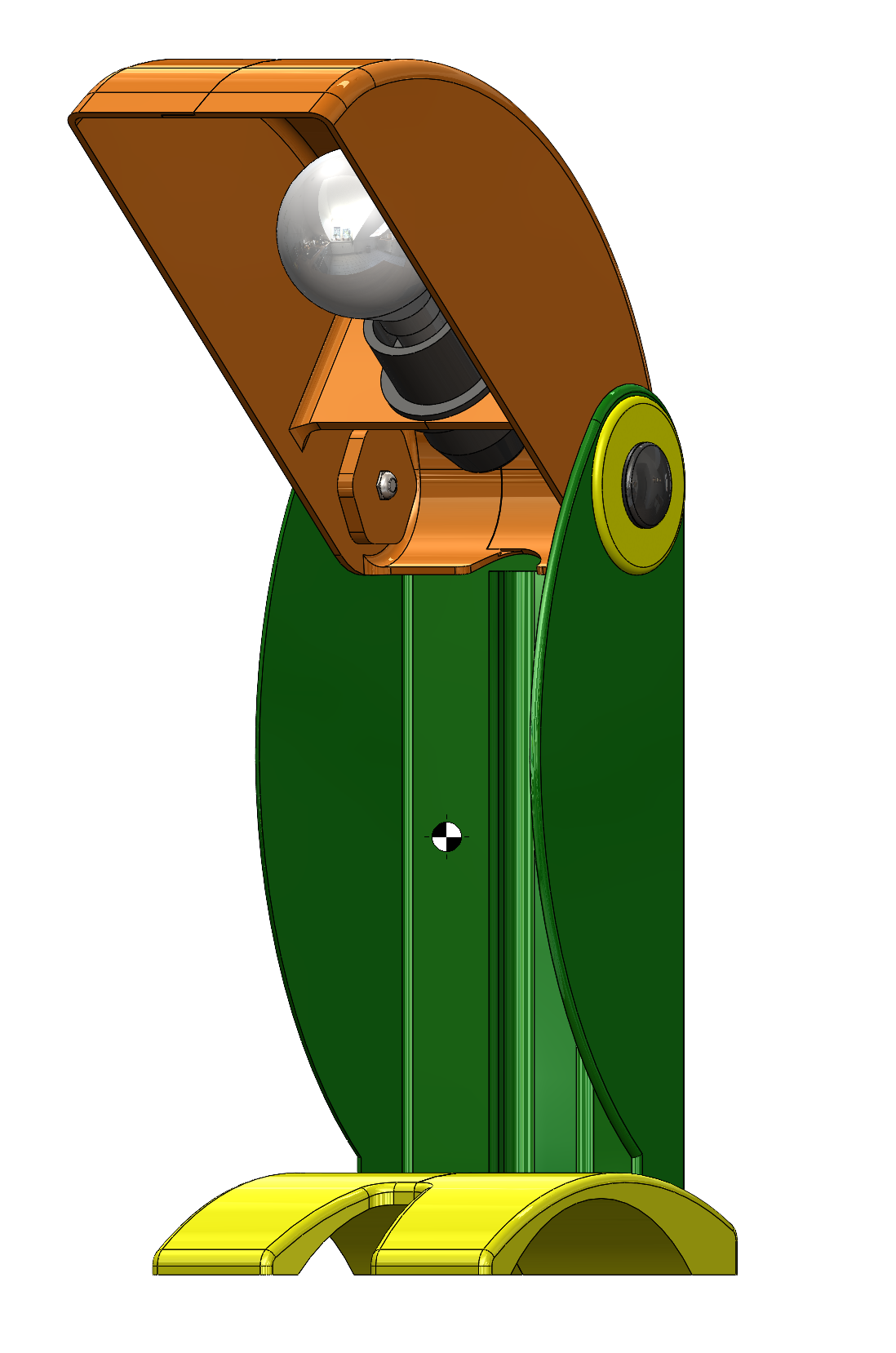

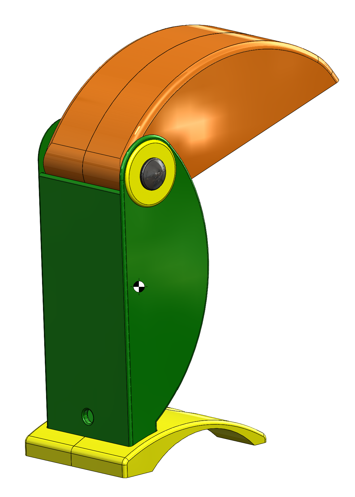

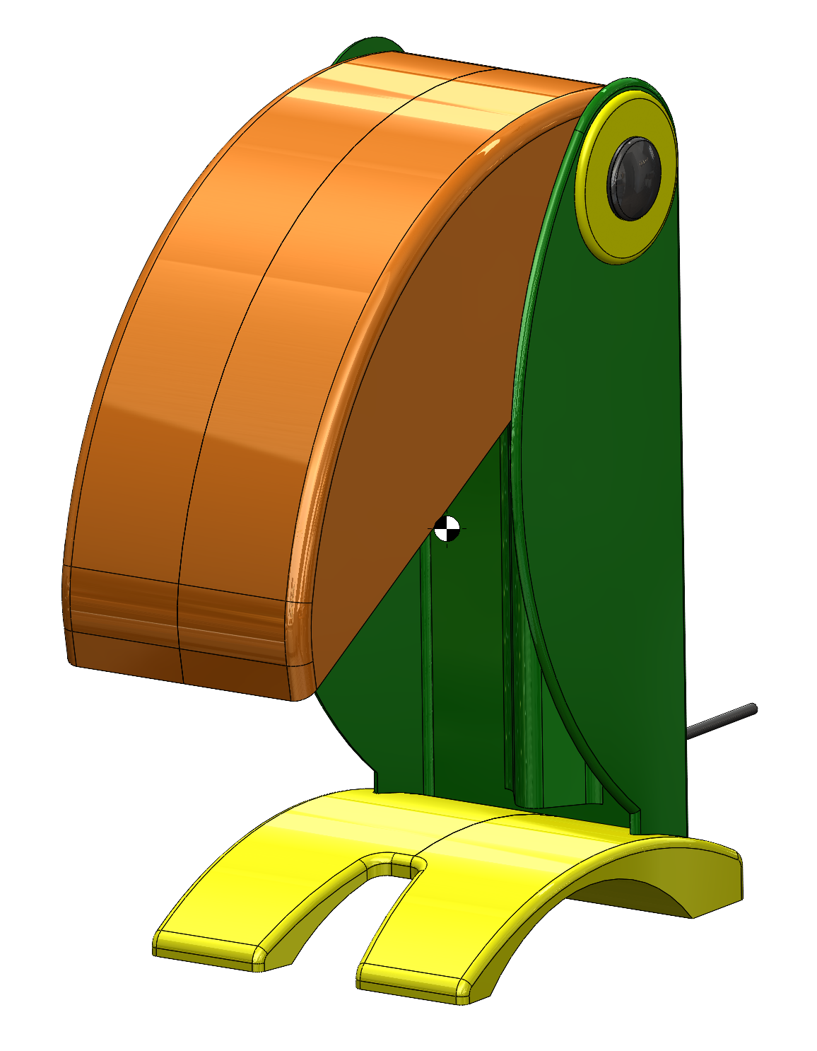

  8. Voici des images issues de la modélisation. J'ai prévu une goulotte pour le passage du fil électrique dans le corps. Ce fil ressort à l'arrière par un trou.

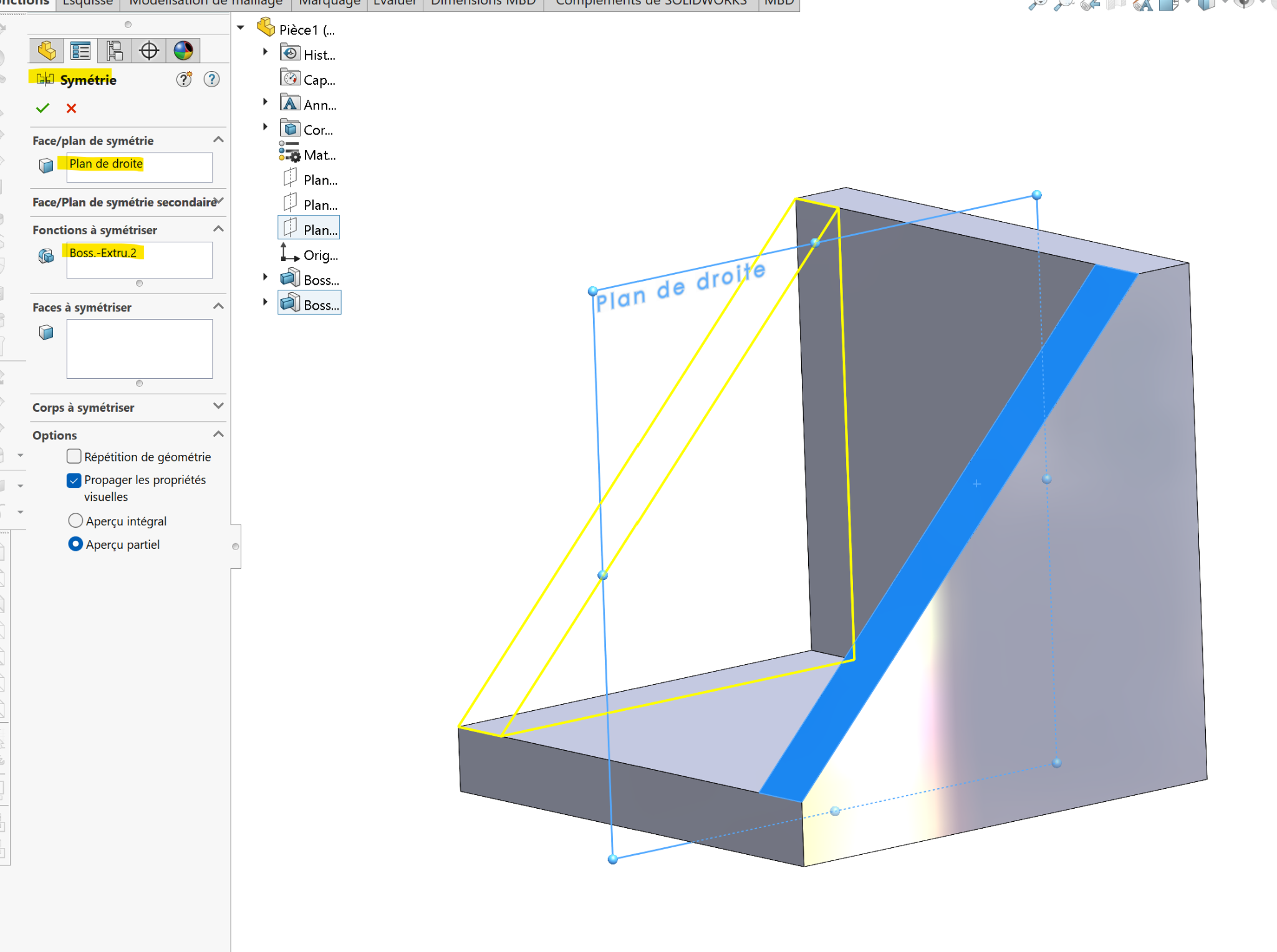

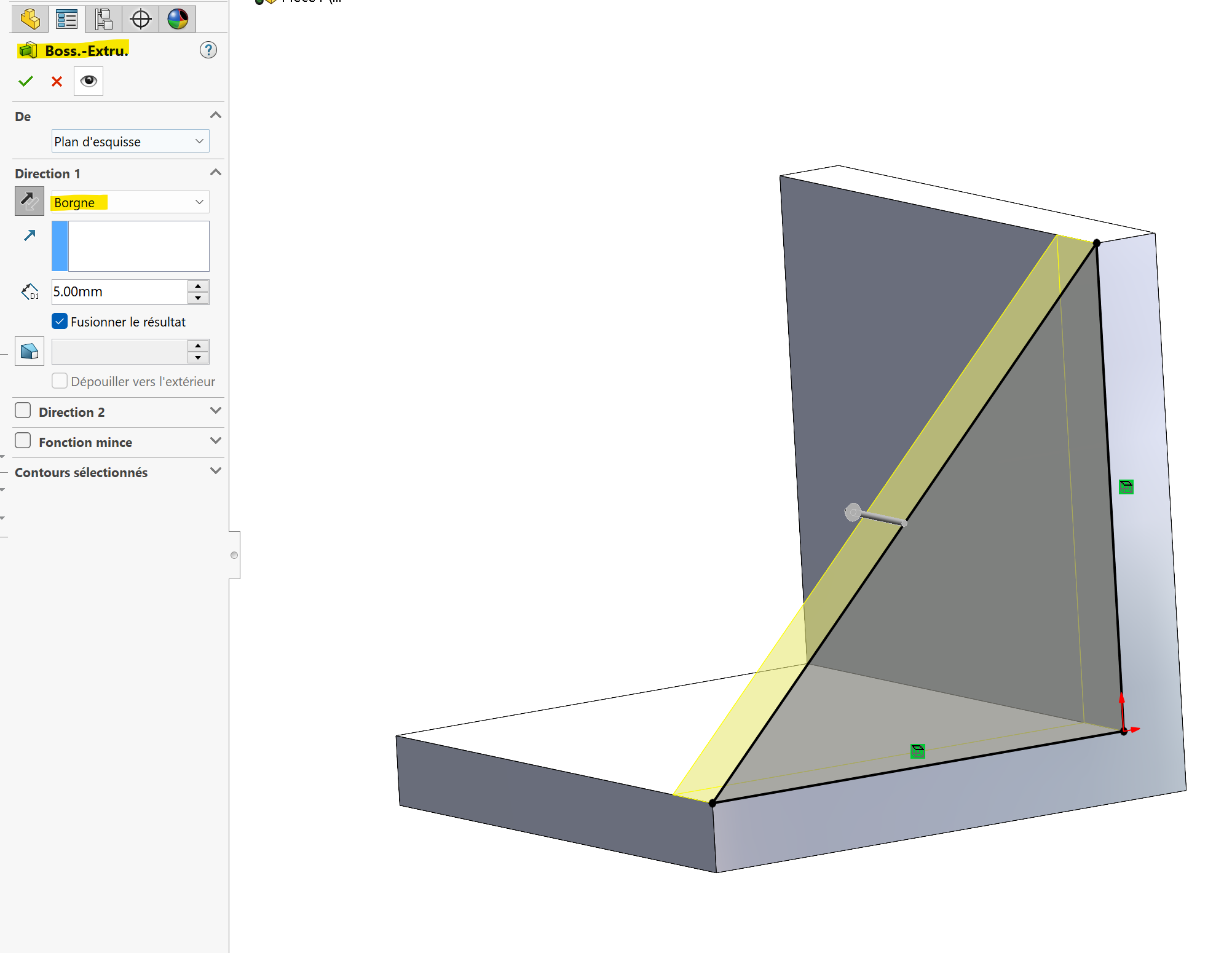

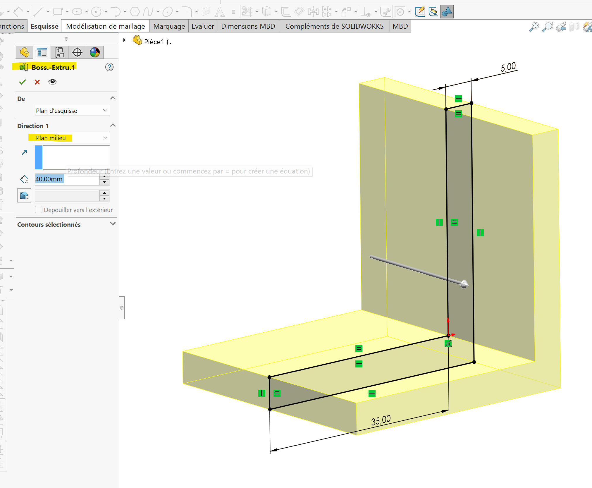

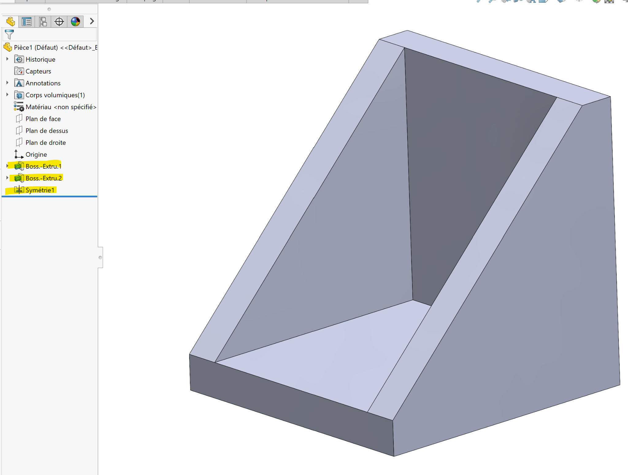

  14. NoOne38, tu t'embêtes beaucoup je pense. Tu sais que ta pièce sera symétrique donc tu pars d'un plan (ici c'est le plan de droite) pour faire une extrusion droite (pas besoin de balayage) en extrudant à partir du plan milieu. Tu fais ensuite ta nervure. Et pour finir tu fais une symétrie de la nervure par rapport au plan de droite, ton plan de symétrie.
