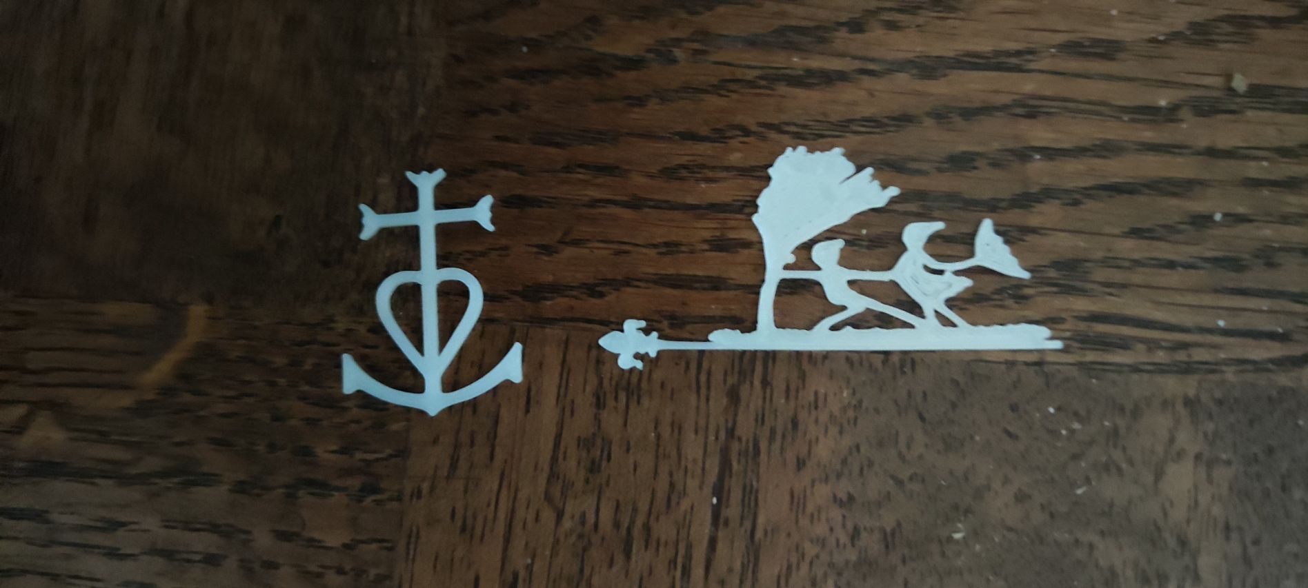

  13. J'ai essentiellement investi sur une imprimante 3d pour créer des objets que je ne trouve pas pour ma crèche provençale. Voici les premiers résultats la croix camarguaise et une girouette pour mon moulin à vent le tout sera peint par la suite en noir. Je suis surpris par la précision de l'impression sur de si petits objets la croix fait 3.5 cm de haut Température d'impression : 195Température du lit : 50Support : Surface d'impression : support magnétique crealityFilament : Amazon pLASlicer : Cura
