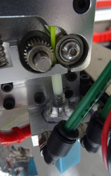

On ne voit pas grand chose sous le scotch HT, et elle est dans son jus... ( un peu crados ) Mais on peut voir qu'il y a le minimum de distance entre le moteur d'extrudeur et la buse (en particulier pour gérer les fils souples (PU)) et éviter les bavures, j'utilise beaucoup le PET de chez BASF qui a tendance à filler. Ensuite il y a le support alu dans lequel je fais circuler du liquide de refroidissement (alimenté par une pompe d'aquarium avec 1L de liquide dans un réservoir en verre) (le liquide est juste tiède après des heures de fonctionnement) Ensuite il y a un bloc cuivre dans lequel j'ai planté 2 cartouches de chauffe (24v 40W) de chaque coté de la buse. C'est parce qu'a partir d'un certain débit, le plastique n'a pas le temps de fondre et l'impression est mauvaise (avec buse de 0.8 ou 1 mm) Voilà, tout est là, c'est rustique et efficace. Quand je dis que ça va beaucoup plus vite, c'est juste qu'en utilisant les mêmes paramètres d'extrusion, vu que je fais des couches de 0.4 (au lieu de 0.2) avec une buse de 0.8 (au lieu de 0.4), ça va 4 fois plus vite ... et dans bien des cas pour des applications "industrielles" peu importe l'état de surface, vu que si nécessaire je reprend les pièces en fraisage, alésage, taraudage ou tournage sur les faces qui nécessitent une qualité particulière (Le PE s'usine très bien) mais c'est quand même très propre.
Bonjour Pascal, Merci pour la confirmation, donc je devrai pouvoir me dépanner sans trop ramer. j'avais pas envie de tout refaire. Cette (grosse) imprimante 500x500x500 m'a bien servi professionnellement, j'ai par ailleurs fabriqué pour cette machine une tête direct drive 2x40W avec refroidissement liquide sur laquelle je monte une buse de 0.8. J'ai usiné le corps de chauffe directement dans un bloc de cuivre, c'est très compact et ça fonctionne très bien. Surtout ça va très vite ! (Si ça intéresse quelqu'un, j'ai les plans). Et maintenant qu'elle est en rade ça me fait tout bizarre d'avoir des impressions qui durent si longtemps sur la Ender 3 ... A+ , encore merci !

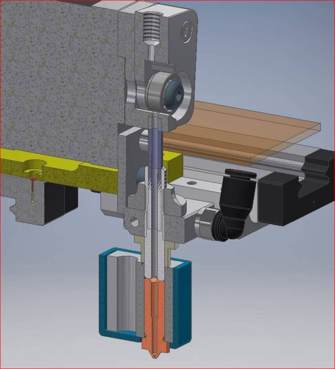

Une vue en coupe (à l'arrache) pour y voir de l'intérieur ... C'est une tête Volcano, pour mieux chauffer sur les gros débits en buse de 0.6 ou 0.8 Le moteur est directement vissé sur l'équerre en alu du LC -
Filament flexible résistant aux hydrocarbures
JL3D46 en réponse au topic de cmatec dans Consommables (filaments, résines...)
@pascal_lb Pour le LC , Tout est là ! Une équerre alu dont un coté fait 8 mm d'épais, un conduit en "U" percé en en Diam. 3.5 mm, taraudé M5 pour les connecteurs pneumatiques (Legris) J'ai fait un "contre écrou" en alu (le chapeau bizarre sur le dessus), tout monté avec de la pate thermique pour récupérer un max de chaleur.(ça ne chauffe pas) Du tube de 2.5x4 dans la partie mobile, raccordé en 4x6 ensuite pour aller jus qu'au "réservoir" (bocal à conserve 1L en verre - pour voir le niveau) avec une pompe d'aquarium 5W à l'intérieur, ça débite presque rien mais c'est largement suffisant. Un mélange 50-50 eau et liquide de refroidissement auto. Après des heures d'impression c'est juste tiède, pas besoin de radiateur. Et pas un souci depuis des mois d'utilisation. Et pas de bruit non plus. Ps: un jour, j'avais débranché la pompe et j'ai relancé une impression en oubliant de rebrancher, ça a marché pareil ! (effet thermo siphon peut être ?) -
