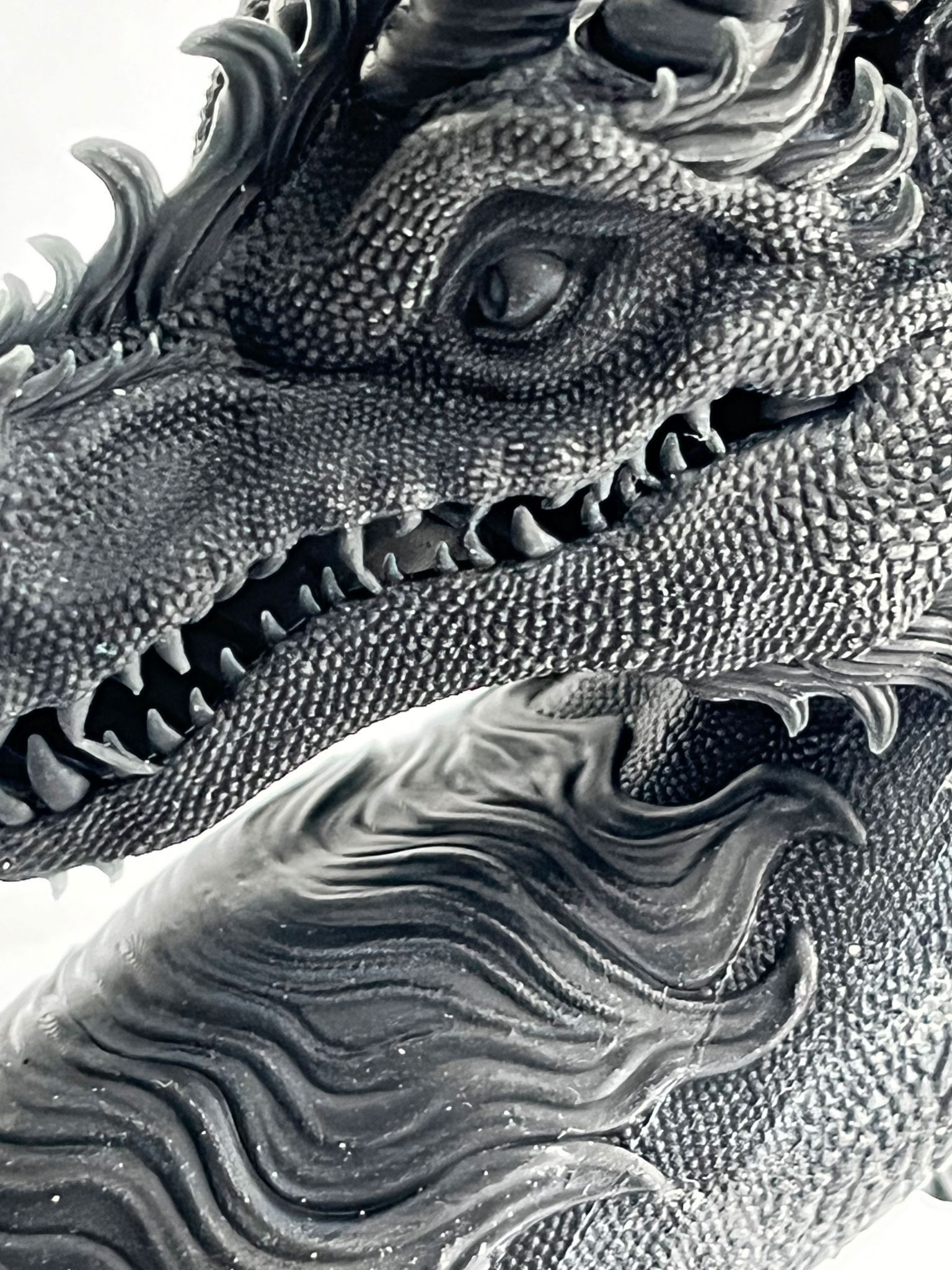

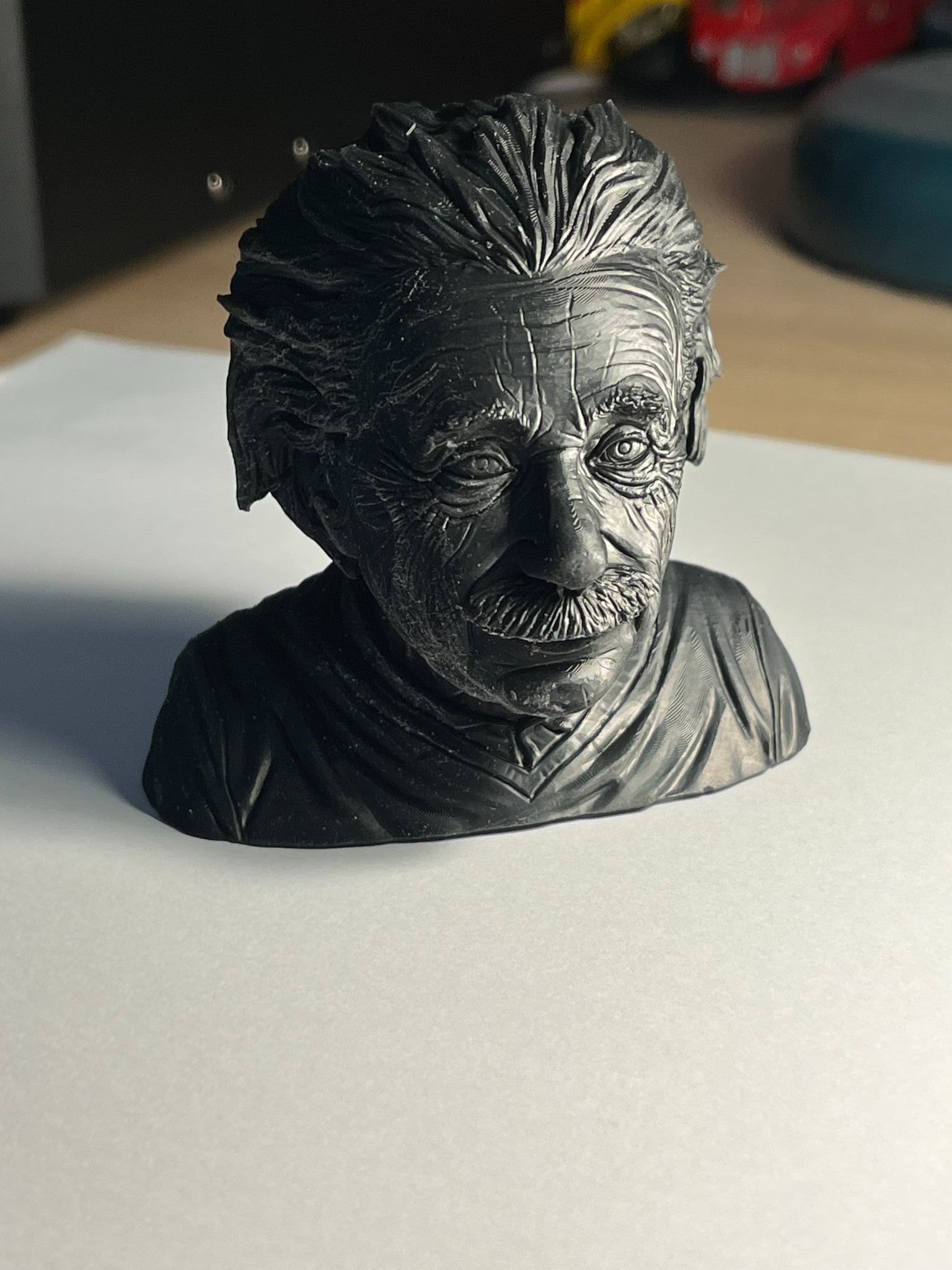

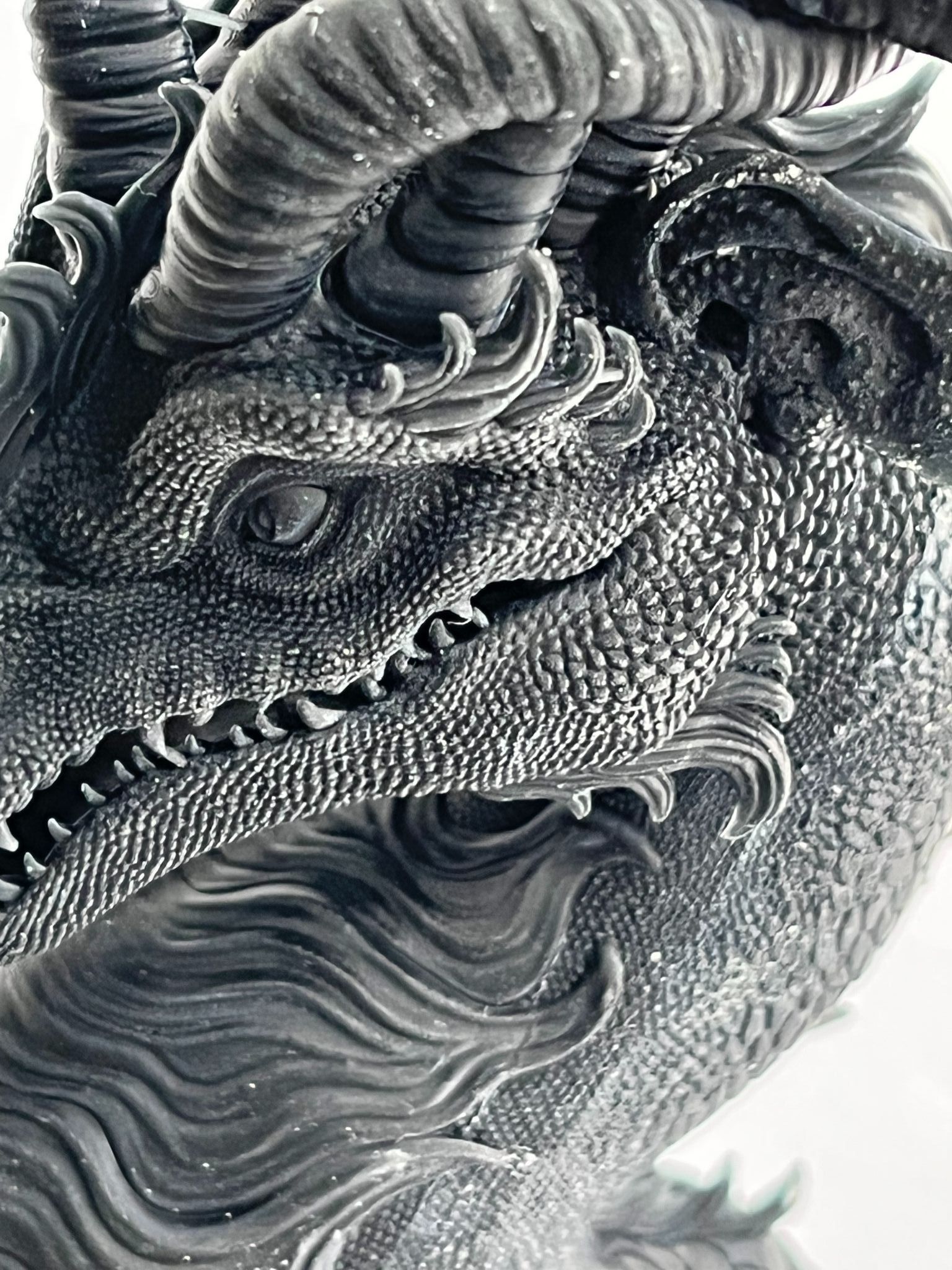

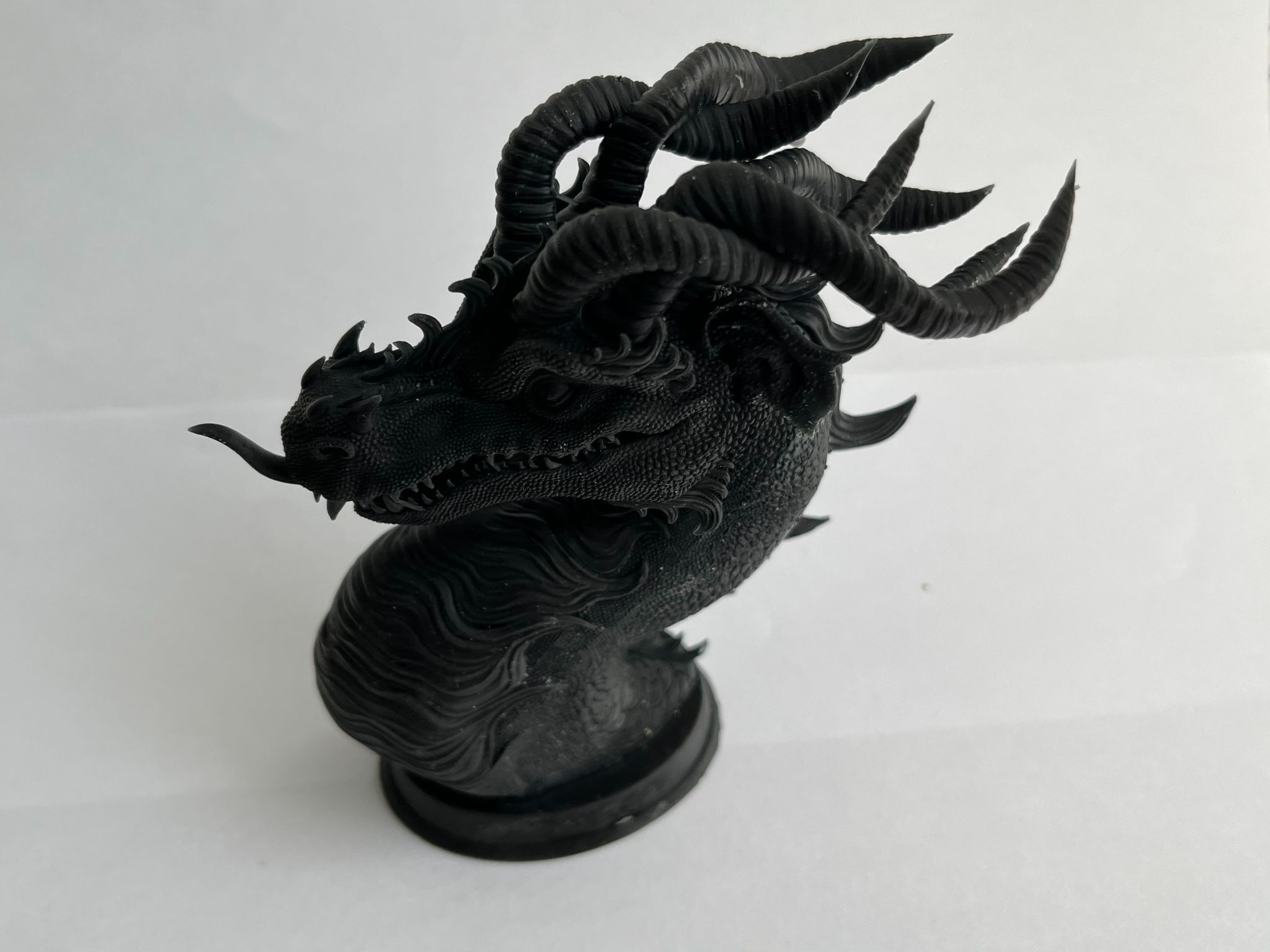

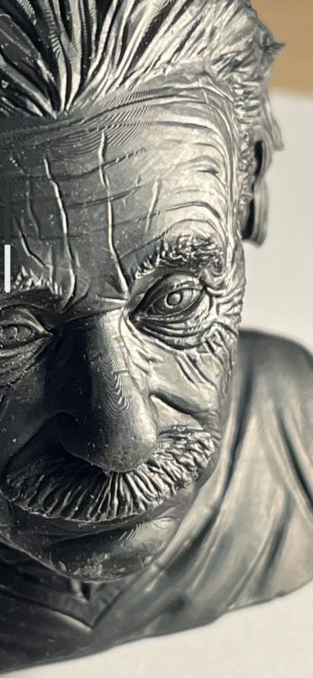

  12. Bonjour à tous, je partage le résultat de mes premières impressions d'une définition remarquable compte tenu du prix. J'utilise de la résine elegoo standard noire (temps d'expo plus long que la grise): layer : 0,005 expo : 3,5 à 4 secondes en fonction de la température de la pièce (entre 20 et 23°) lift : 40mm (bien loin des 70 annoncés par Elegoo) Pour les petites pièces légères, j'augmente le lift jusqu'à 60mm, pour les grosses pièces au dessus de 40 j'ai du stripping. Les photos ne rendent malheureusement pas la qualité des prints qui sont d'un noir profond. Par contre, la vitesse du lift est pénalisante, puisque les temps d'impression sont rallongés considérablement par rapport aux infos fournies par elegoo. Autre bémol, la suppression de la prise ethernet. Pour ceux qui font du prototypage ou qui on plusieurs imprimantes, c'était un atout. Le bac, l'écran et le plateau doivent être logiquement plus grand que la version Saturn, donc pas de pièces détachées ni d'accessoires pour l'instant (je n'arrive pas à trouver de film de protection pour mon écran, sans découpe et prépercé au niveau des vis du bac). Le dragon : https://www.prusaprinters.org/prints/31578-dragon Einstein : https://www.thingiverse.com/thing:966908/files
