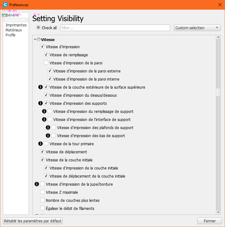

  2. Bonjour, Le réglage de la vitesse par l'écran de contrôle agit-il sur toutes les vitesses de l'imprimante ou uniquement sur certaines ? Je suis après tester des impressions de benchy en modifiant à augmenter à chaque fois ce réglage pour pouvoir au final me créer un réglage optimisé dans Cura.
