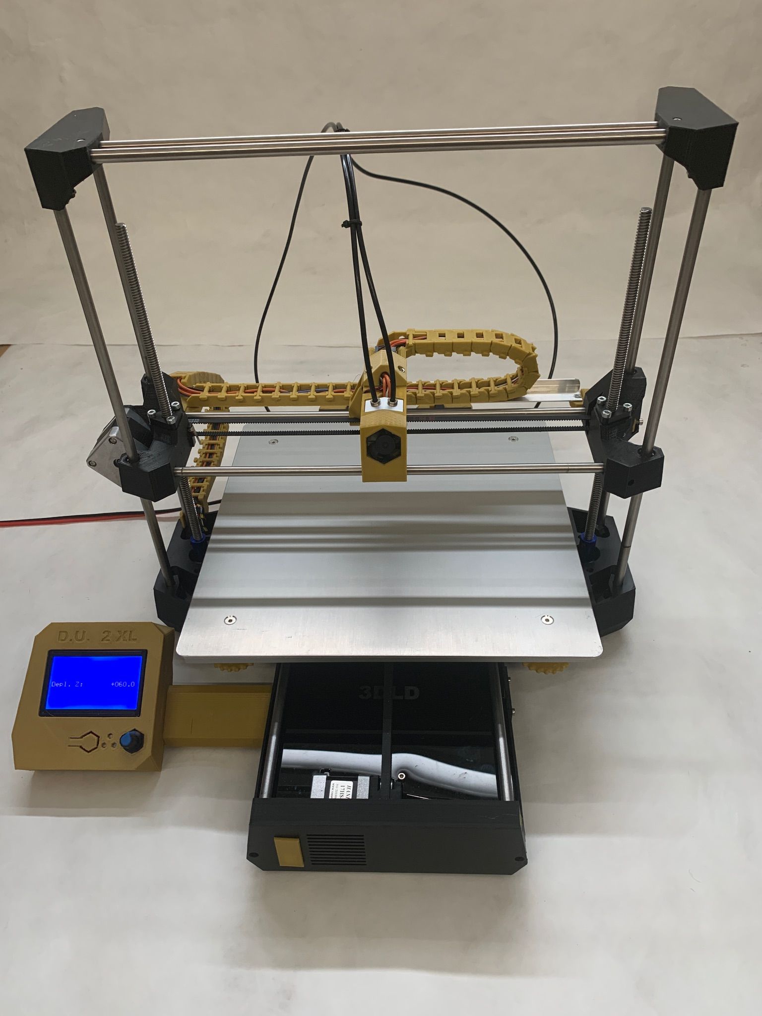

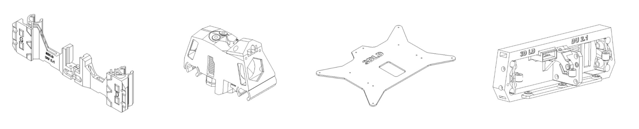

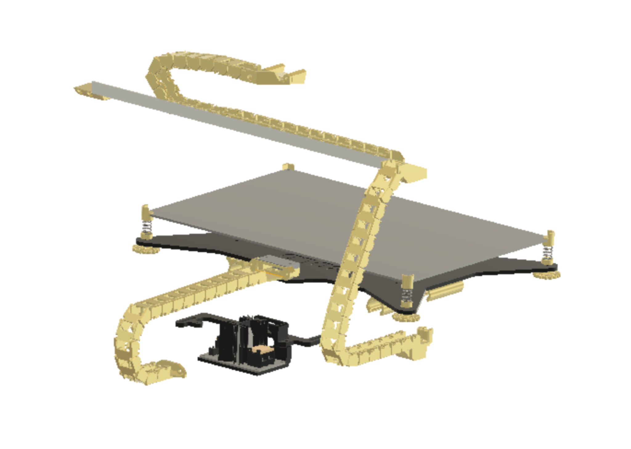

Voici ma dernière customisation de la Disco Ultimate de DAGOMA, la D.U. série Noir et Or et son Add-On 2XL. Principales nouveautés: 1/ L’amélioration de la rigidité de la base et une meilleur perpendicularité des axes X-Y. Ceci est réalisé par l’ajout de trois plaques inférieures en acrylique de 2 mm d’épaisseur qui solidarisent l’avant et l’arrière de la machine avec les cotés, ainsi que que les deux fixes cotés entre eux. 2/ Le remplacement de pratiquement tous les écrous par des inserts de type auto-taraudeur et/ou de type Helicoil, ce qui permet un montage/démontage plus facile, et évite qu’ils s’échappent de leurs logements, ou finissent par tourner dedans. 3/ Chaine de câble de l’axe X parallèle à l’axe, soutenue sur toute sa longueur, donc plus de chaine de câble qui s’affaisse avec l’usure. 4/ Nouvelles têtes facilement démontables, sans démontage de l’axe X ni de la courroie GT2 et de son tendeur. 5/ Extrudeur double engrenage type Bondtech. 6/ Add-on 2XL pour un plateau de 310 X 310 ce qui augmente le volume d’impression d’environ 30%. Fichiers disponibles ici: Partie 1 (https://cults3d.com/fr/modèle-3d/outil/3dld-14dd) Partie 2 (https://cults3d.com/fr/modèle-3d/outil/d-u-serie-noir-et-or-plateau-chauffant-et-chaine-de-cables) Partie 3 (https://cults3d.com/fr/mod%C3%A8le-3d/outil/d-u-serie-noir-et-or-tete-d-extrusion-demontable) Partie 4 (https://cults3d.com/fr/mod%C3%A8le-3d/outil/d-u-serie-noir-et-or-tete-d-extrusion-e3d-v6-demontable-version-capteur-magnetique-ou-bl-touch-v3-1) Extrudeur double engrenage: (https://cults3d.com/fr/modèle-3d/outil/3dld)

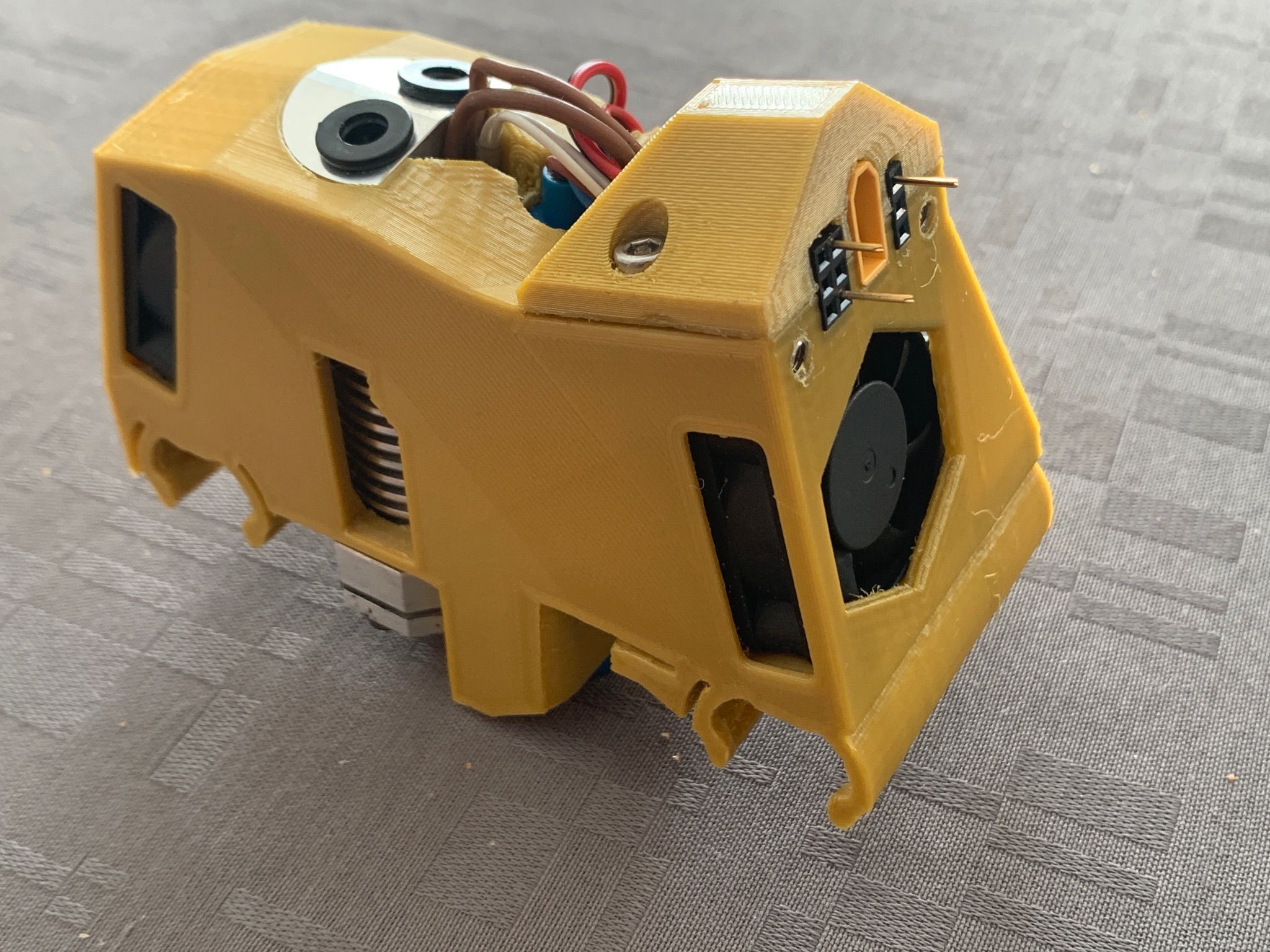

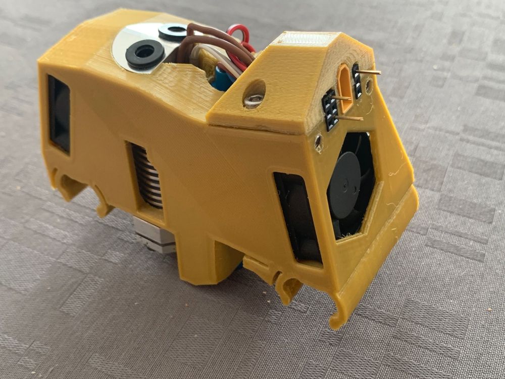

@BadmaxLa tête de Bricolou fonctionne très bien, mais pour ma part j’ai été forcé de coller les roulements qui se deplassaient dans leur logement, provoquant le blocage de la tête et un décalage des couches entre elles, et au final la perte de la pièce en-cours d’impression. Ce problème réglé cette tête est de très bonne qualité. -

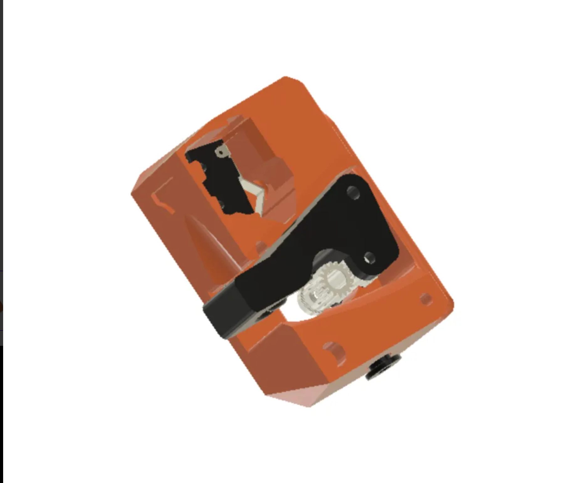

La forme de la nouvelle tête oblige à changer au moins l’axe X côté moteur. Cette nouvelle tête est beaucoup plus large a l’arrière (45 mm) et cette forme lui interdit d’actionner l’interupteur, et réduit la zone d’impression.
