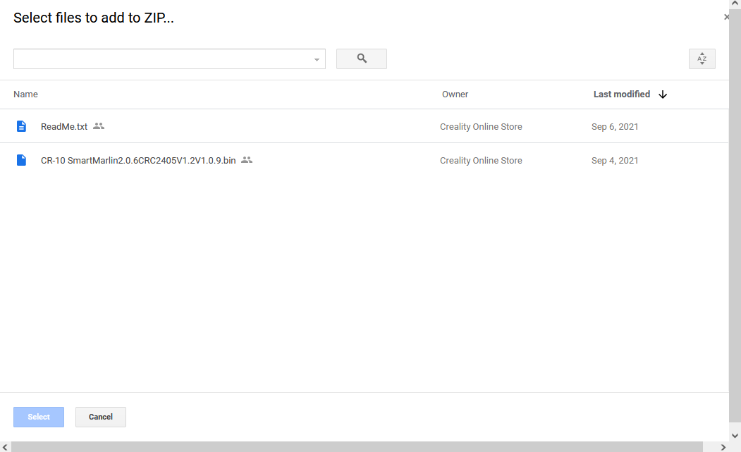

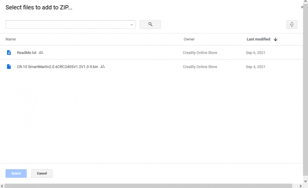

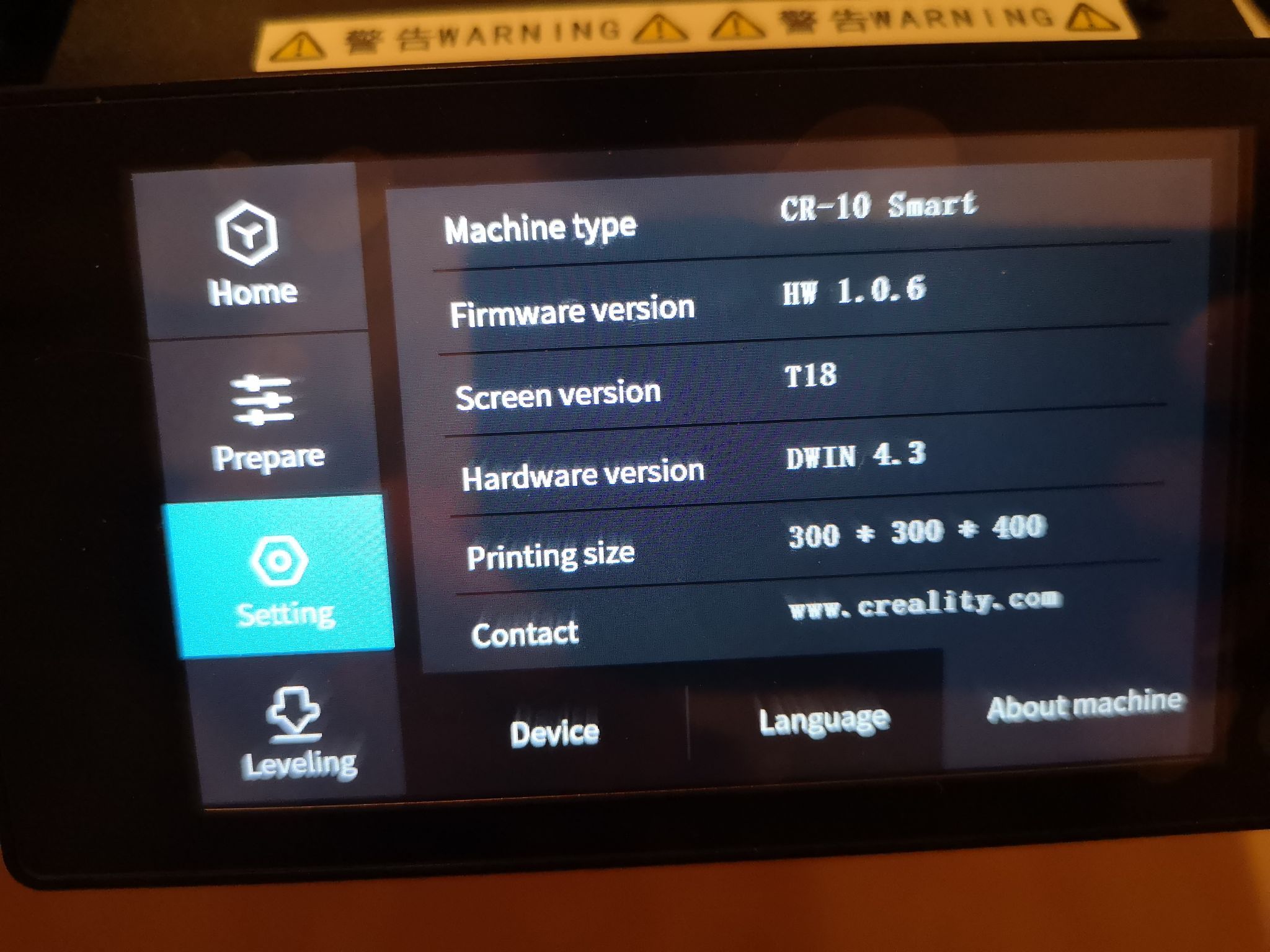

Bonsoir, désolé, je suis souvent en déplacement. Pour en avoir eut 2 a la maison, il me semble que c'est réparable. Vous avez le nom du firmware que vous avez utilisé et le lien de téléchargement ? Courage.
Bonjour, pourquoi as tu voulu faire une mise a jour, en tant que débutant, as tu trouvé tous les tutoriels nécessaires pour réaliser cette mise à jour ? En général, il y a une manipulation pour la carte mère et une pour l'écran.
Redescend un peu.... La CR10 smart possède certaines particularités, que tu parais ignorer: https://damsteen.nl/blog/2021/04/24/connect-creality-cr-10-to-computer-or-octopi
Si tu veux piloter la CR10 Smart avec un pc, via USB, tu dois la modifier; cela veux juste dire cela. Et oui tu peux envoyer du Gcode à une imprimante, c'est pas nouveau. lol
