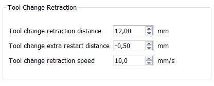

  17. Et oui elle est là pour çà la petite! Je n'ai toujours pas pris le temps de retoucher le jerck Perso le tool change rétractation çà n'a pas été glorieux par contre.

  21. Bonjour à tous; Me revoilà après une hibernation pour ceux qui me connaisse!J'ai toujours un petit problème de perle non résolu en début de couche. Et j'ai entendu parler d'une option qui semble être mon Eldorado." Dans certains slicers un paramètre permet de demander, après une pause d'impression, de repousser plus que ce qui a été retiré au retract avant de redémarrer l'impression normale."J'ai trouvé çà, de ce fait j'ai bien cette option dans mes paramètres! Youpi. Mais je ne sais pas trop quoi en faire, vous avez déjà retouché ceci? Je ne pense pas avoir été le seul touché par ce problème de perles de culture involontaire, retoucher la rétractation en l'augmentant permet de largement diminuer le souci, mais il persiste quand même dans mon cas.Pour le problème d'angle arrondi, j'avais lu jusque-là qu'il fallait baisser le jerk, çà n'a pas fait de gros miracle dans mon cas, je viens de lire le contraire, qu'il faut l'augmenter justement? Des retours sur une telle manip?Je teste çà lundi car pas le temps avec le Boulo : 7_sweat_smile: Je me permets donc vous demandez si vous avez déjà retouché les valeurs là dans vos slicer et avoir une première idée de quoi faire avec ses nouvelles informations. merci
