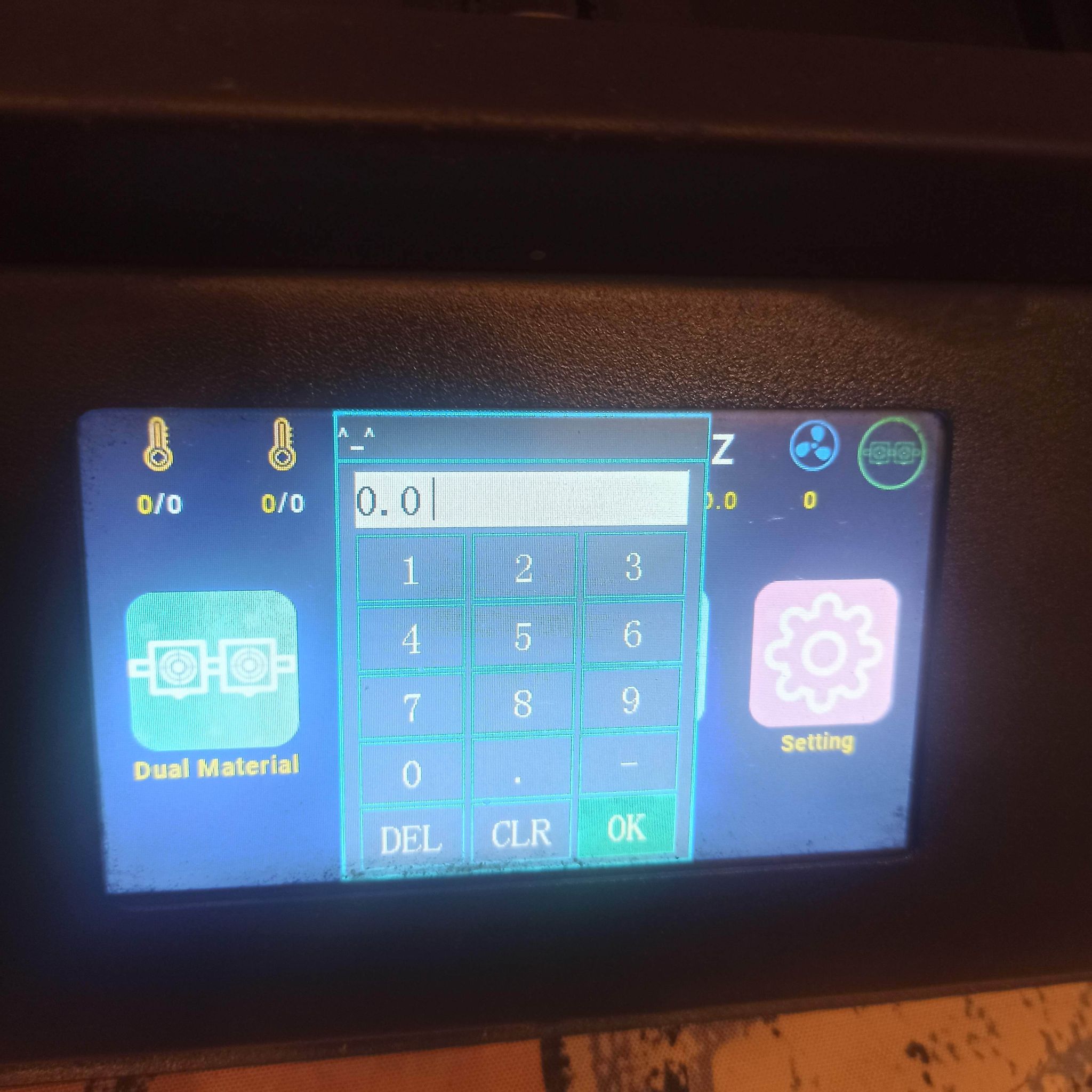

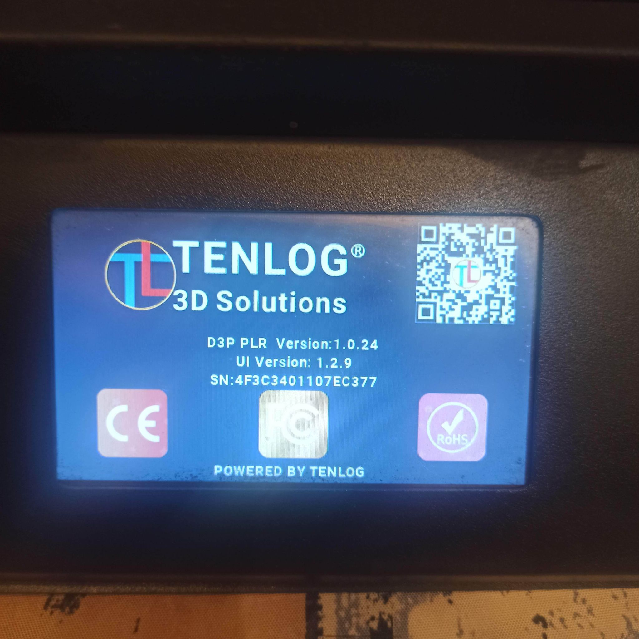

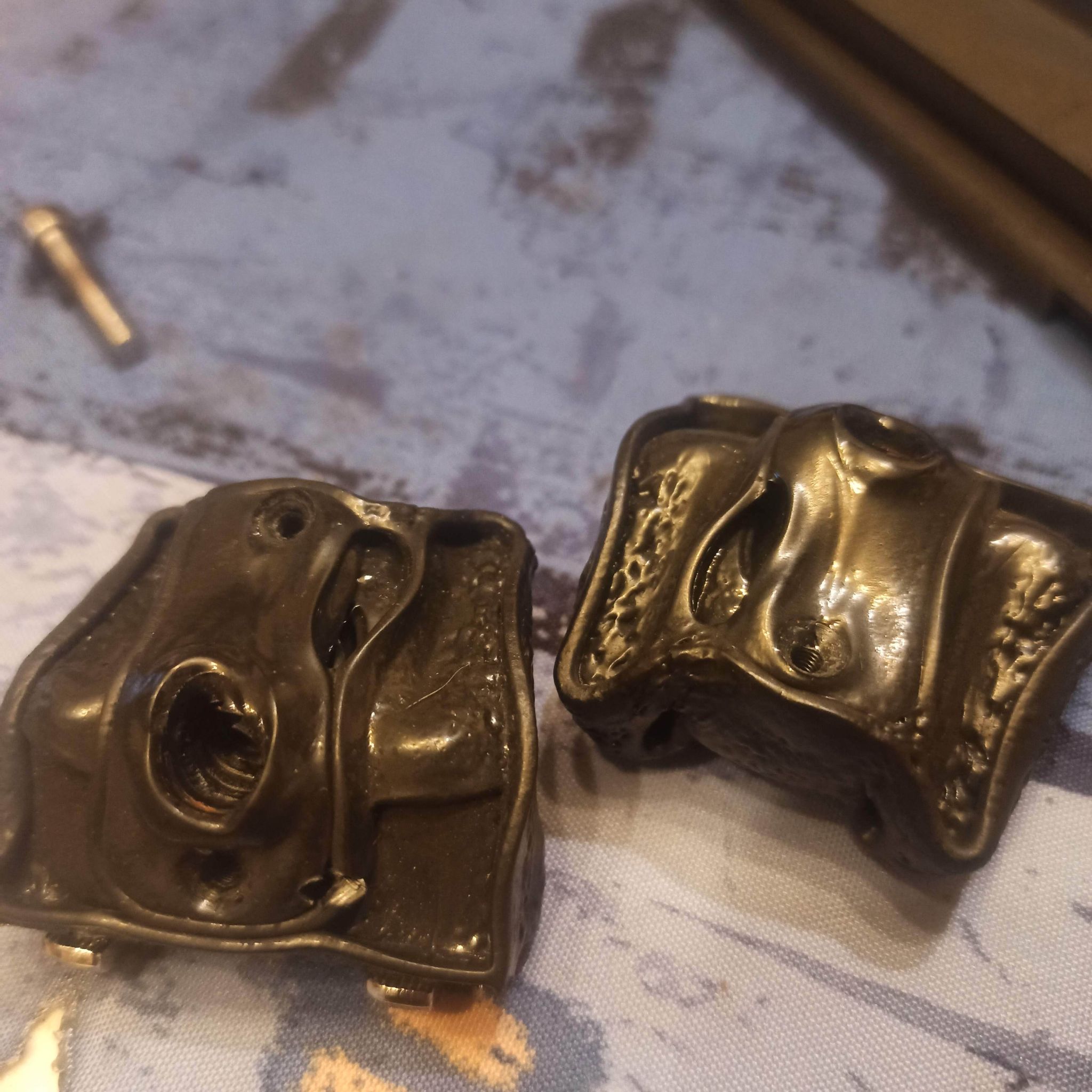

Salut à tous. J'ai récupéré une tld3pro, survivante d'un incendie. Je viens de la démonter au moins partiellement,et d'enlever tout ce qui avait pu fondre. Donc raus les câbles VGA,ainsi que les têtes qui ont pris cher,les supports de bobines où il ne reste que le métal,etc J'ai branché l'imprimante,tout câbles débranchés sauf moteur y et z et chauffage. Résultat,non seulement elle démarre,mais en plus le Z se fait,le plateau monte a 60° en moins d'une minute... Mais,et c'est là où j'ai un besoin d'aide ,les 2 cales du haut de la potence de Z ont également fondue J'ai regardé sur le site officiel,pas de trace de ces pièces là. Quelqu'un aurait une idée trouver ça,ou alors s'il y a un stl pour remplacer les pièces (je peu les imprimer en petg,ou en résine si jamais) Mais j'ai aussi remarqué le système d'allumage est différent. Il faut rester 3 secondes appuyé sur le bouton on pour qu'elle s'allume ,ainsi le fait que le display est différent (voir photos) Il faudra que je flash le bios aussi (je me tâte pour le luxury,les mb sont bleues et l'écran compatible) et le Y est mécanique et pas optique Bref j'ai besoins d'aide pour les 2 parties hautes et conseil sur le changement de Fw ( les TMC ,pas moyen de voir le moindre numéro dessus, la platine est noir ,mais pas marqué 2209 dessus comme sur ma 2eme) Où s'il vaut mieux mettre les têtes standards sur celle là et mettre les bmg sur ma 2eme qui est en 2209 elle la faire passer elle en luxury) Bref merci de m'avoir lu.

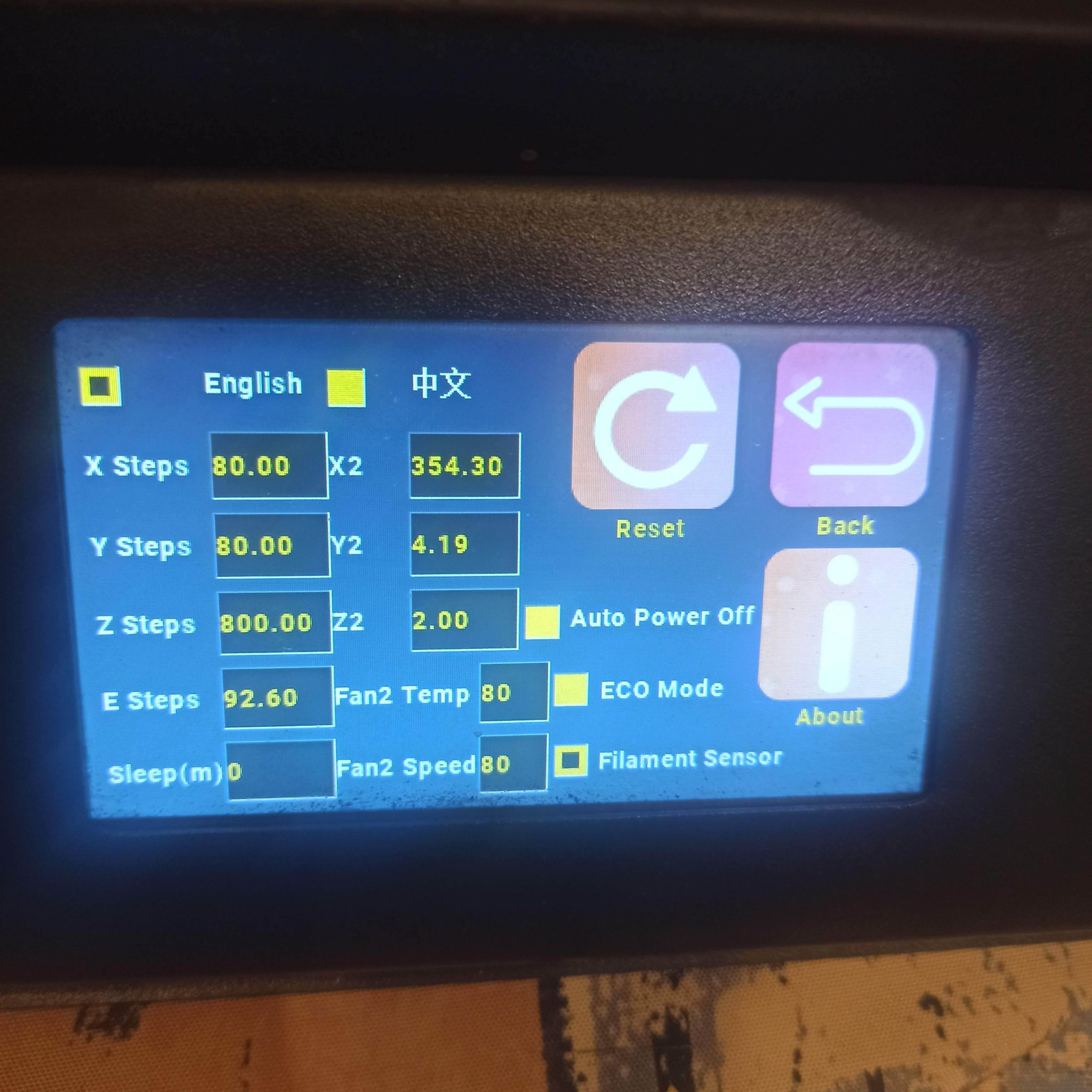

@vap38J'avais 21mm de restant. C'est fait, mon nouveau estep est de 94.54 120-21=99 100/99=1.010 1.010*93.6=94.54 par contre , maintenant j'ai 2.6mm au lieu de 6mm... En refaisant le calcul , j'ai un step a 100.574 120-26=94 100/94=1.063 1.063*94.54=100.574 Donc je ne comprend plus rien , j'ai plus qu'avant... HELP -

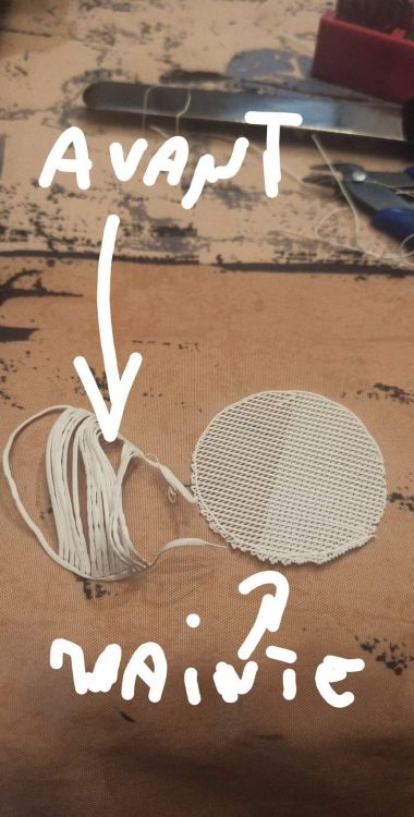

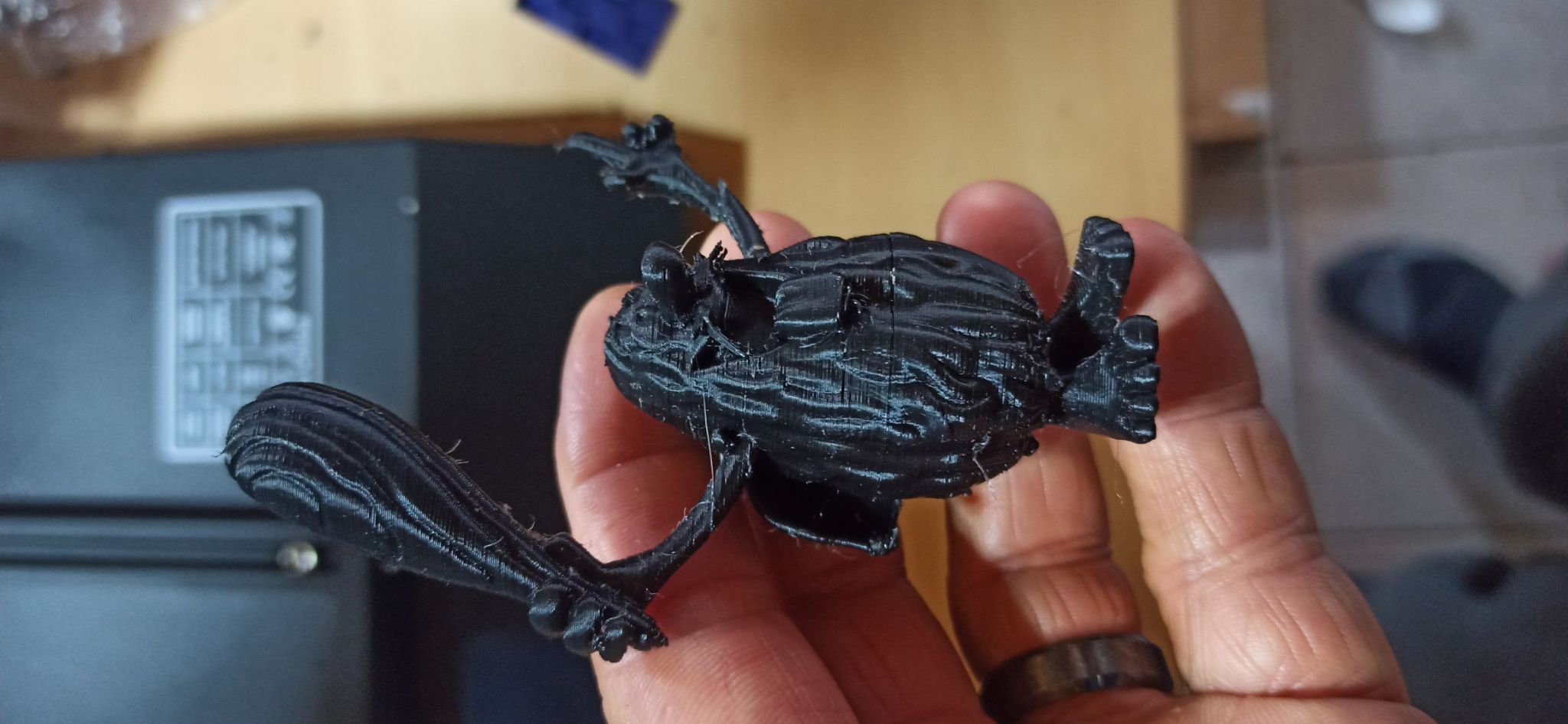

RÉSOLU : EN fouinant dans le forum ,je suis tombé sur une discussion intéressante sur les extrudeurs BMG. et ,par Hazard complet,j'ai remarqué que mon e steps était à 396 au lieu de 93.6... ça m'a travaillé toute la nuit(je bosse de nuit) et en rentrant,j'ai mis ce fameux 93.6... et benca marché (en tout cas jusqu'à ce que j'aille me coucher ,le reste je verrai cet après midi) pour montrer le avant, après... maintenant,plus de bruits dans les têtes,plus de raclement des têtes sur l'impression,plus de décollement par ce que c'était hyper haut et que ça restait accroché à la buse. je ne comprends pas comment ça a pus se changer comme ça... toujours est il que je vous remercie tous de vos aides,Vap38 méthylèn67,Daniel et Nanosecond En croisant les doigts -

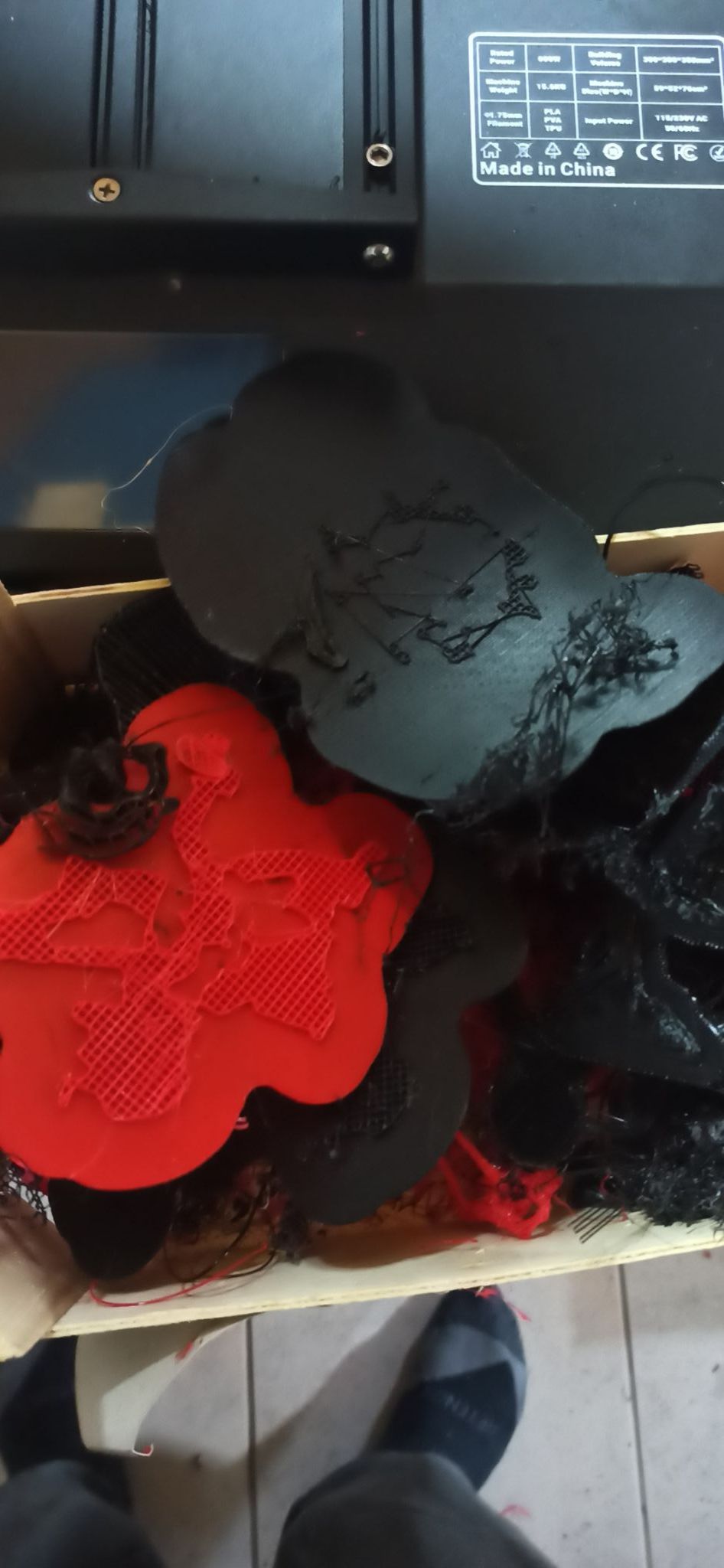

Salut Nanosecond. Le moteur tourne dans bruit a vide ou sans la buse. C'est du direct drive,donc le seul PTFE que j'ai est dans le corps de chauffe. Aurais tu une notice ou explications sur comment faire? Voir ou trouver des pièces de rechange Je ne voudrais pas faire de casse... J'imprime a 205/210° indications fabricant 190/220 Pffff j'ai encore essayé ce matin et ça ne marche pas. Je désespère -

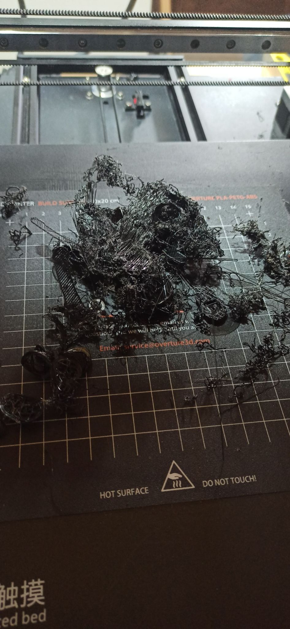

Bonjour a tous. J'ai ma tld3pro depuis 3 semaines maintenant. Bed 120°, TMC 2209, tête direct drive. Acheté d'occasion,coup de coeur après plusieurs visionnage de vidéos,surtout après celle de neoprod_fx. Sortie du carton,aucun soucis de montage,tout est bien indiqué. 1ere impression avec du filament PLA blanc mat de chez OVERTURE. Je suis impressionnée,je ne m'attendais pas à une telle qualité pour du pla... Cube de calibration xyz quasi nikel ,autres tests idem. Je m'amuse donc a imprimer tout et n'importe quoi (d'après ma belle fille qui attend que je lui imprime des trucs pour ses Cosplays ) c'est super,pas trop bruyant sauf le ventilo de l'alimentation. je vide ma 1ere bobine ,je reste sur PLA Overture noir et rouge. là,après quelques impression c'est le bordel. les rafts sont bien ,mais après ça part en choucroute. J'ai changé les réglages dans cura en suivant les recommandations du fournisseur du stl pour une impression au top d'un Diorama de Luigi . Et plus rien ne fonctionne La tête d'impression me fait des bruits bizarre. Le skim ou le raft ne ressemblent plus à rien. Et je ne parle pas d'après. Au secours,je ne pige plus rien. J'ai démonté la buse, purgé l'extrudeur avec buse,sans buses pour voir s'il n'y avait pas un début te talon quelquepart dans la buse. Je regarde tous ce que je peux sur internet pour trouver quoi faire. En attendant de trouver ,j'ai commandé une plaque en borosilicate et je change de fournisseur de PLA. Si quelqu'un avait une idée svp. Merci et bon weekend
