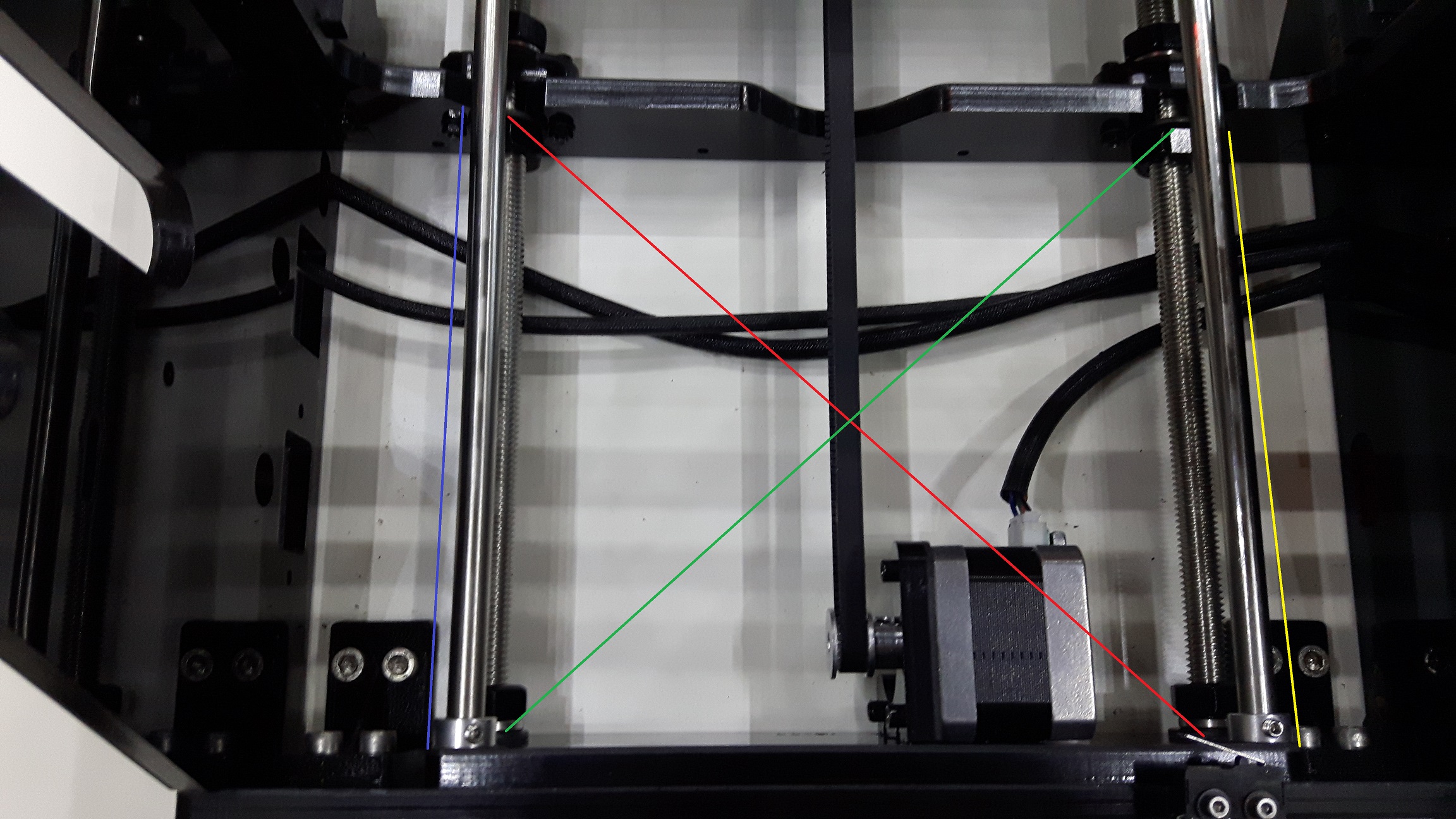

perso je laisse pas le plateau car comme tu dit il suffit que les support roulement soit pas bien aligné tiens une photo pour mieux comprendre mes explications qui peuvent ne pas étre clair rouge = vert (le plus important si tu veut que ce soit d'équerre) et bleu=jaune
Demonte ton plateau et les deux tiges lisse ensuite desserre tous les ecrous M10 une fois cela fait bloque les 4 ecrous a l arrirere regle la distance entre la plaque arriere et celle du milieu en mesurant le long des tiges filletés et en diagonale ,tu bloque les ecrous du milieu et ensuite tu répete la meme chose devant
