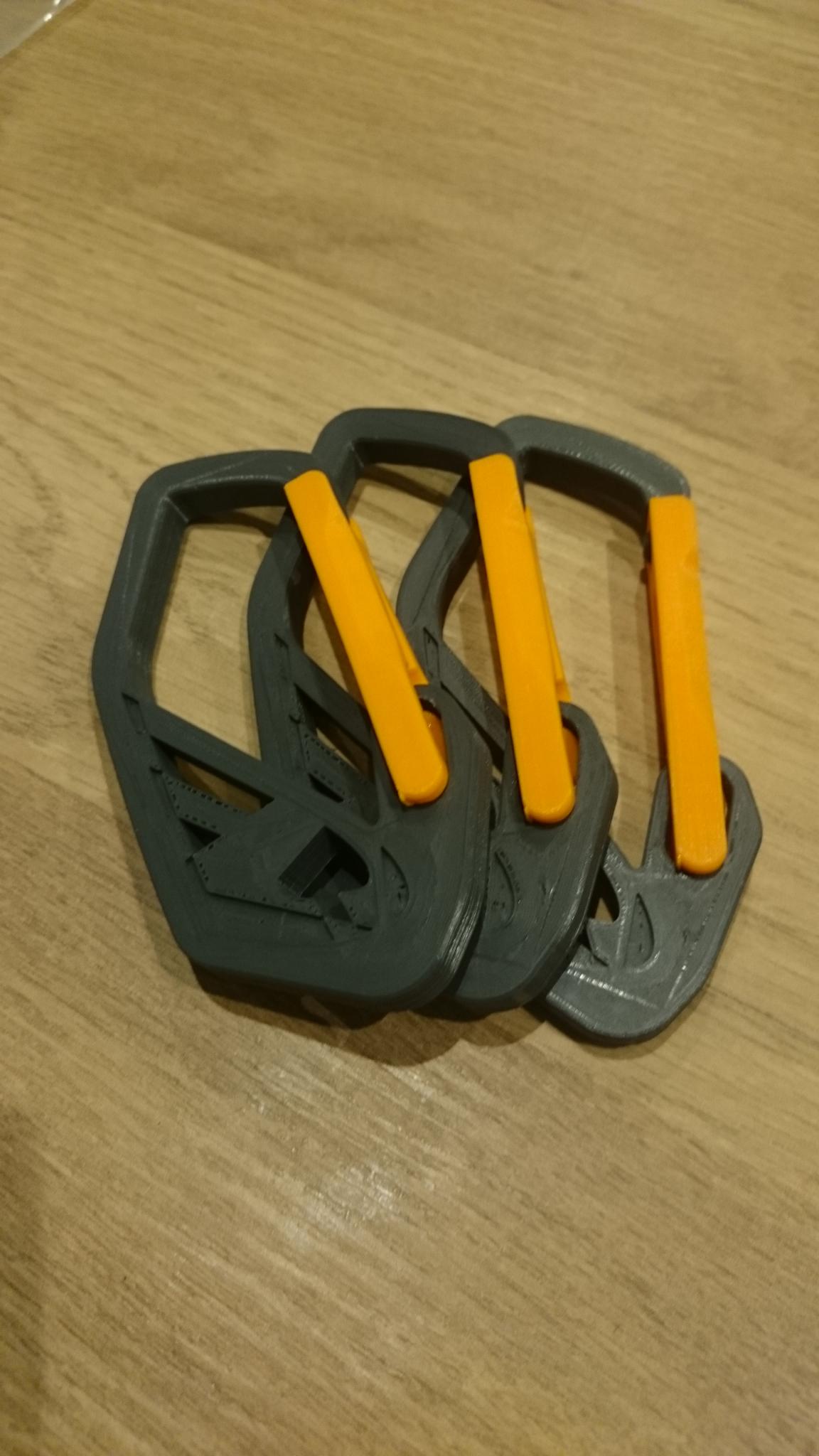

Photos de vos prints avec une imprimante 3D Creality
slobberbone en réponse au topic de Le Kampaniard dans Creality

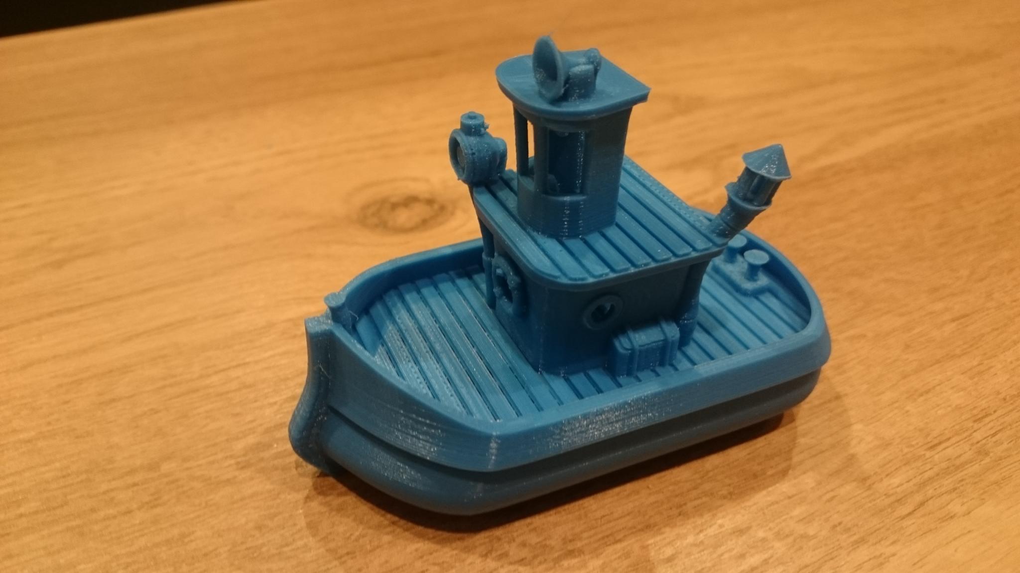

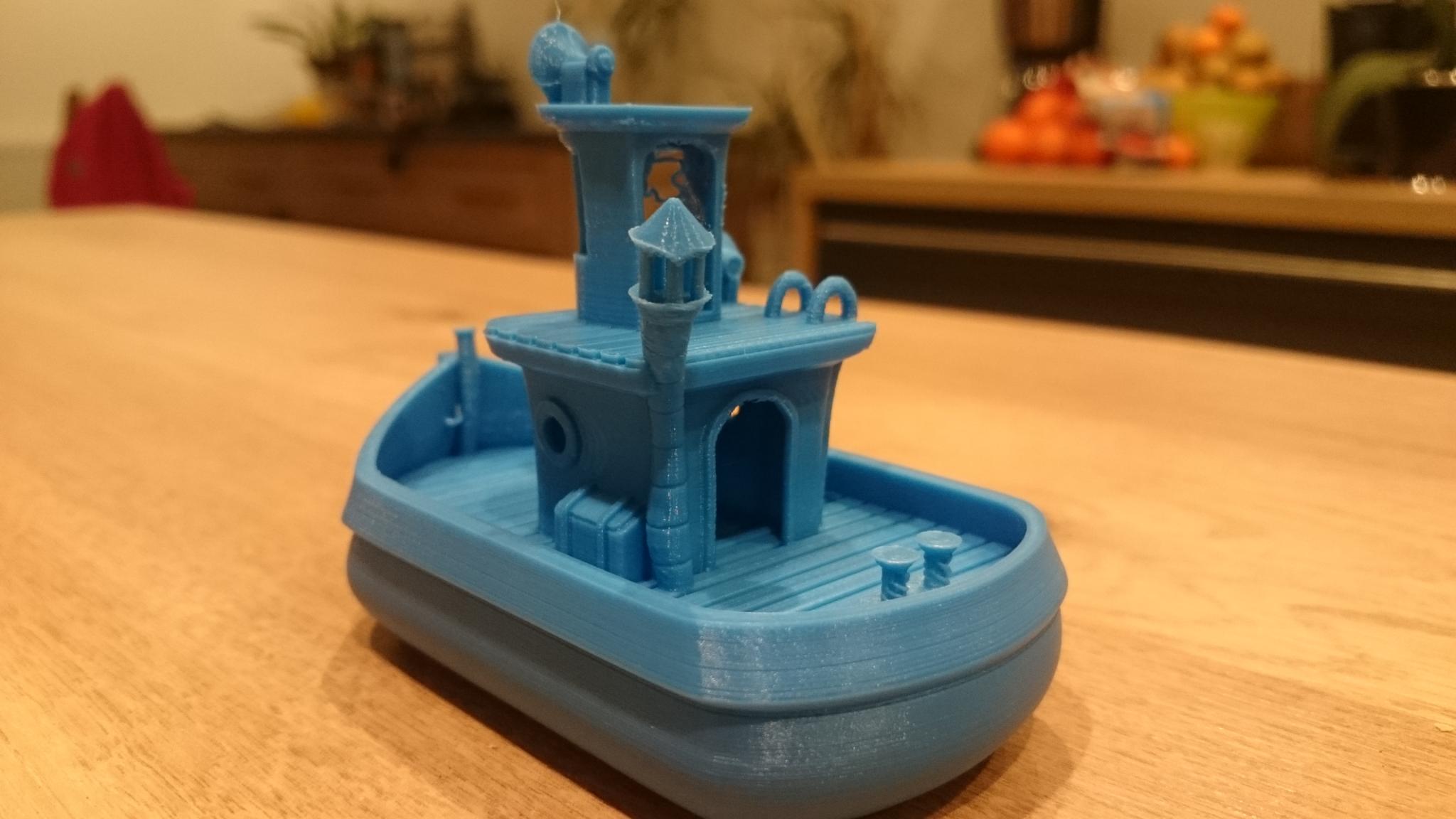

@Ikes_72000 Je n'oublies pas il faut juste du temps pour en créer Bon un petit pour la route, tout frais ! -
