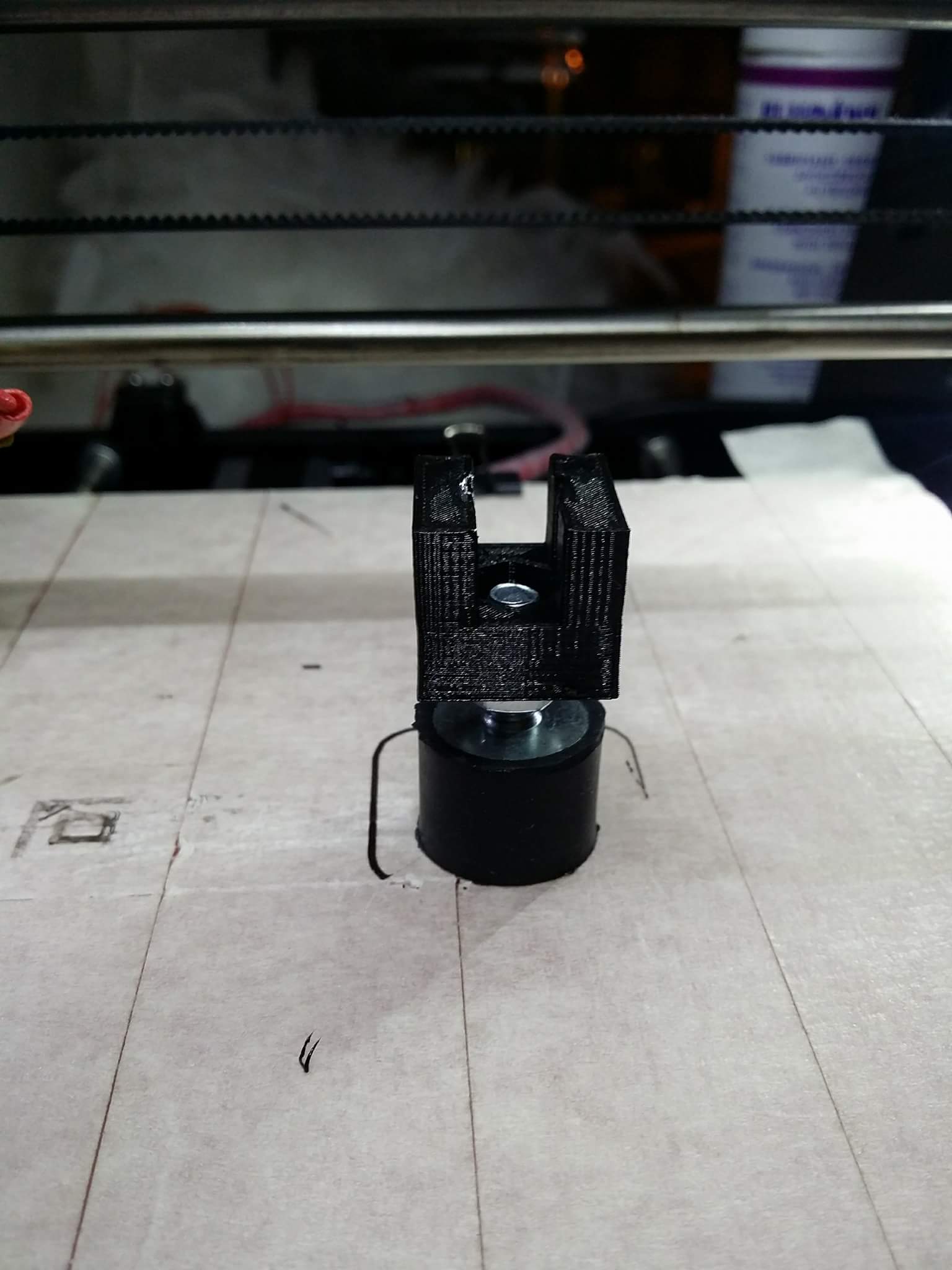

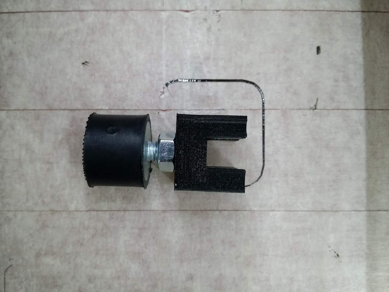

  14. Je suis entrain de faire cela. Certe ce n'est pas du 100% imprimable mais les patins sont très efficaces. Il manque un écrou à inserer par le haut mais j'ai un peu manqué de marge dans la confection... 2 version différentes 8mm et 16mm intérieur. (Chassis acrylique 8mm)

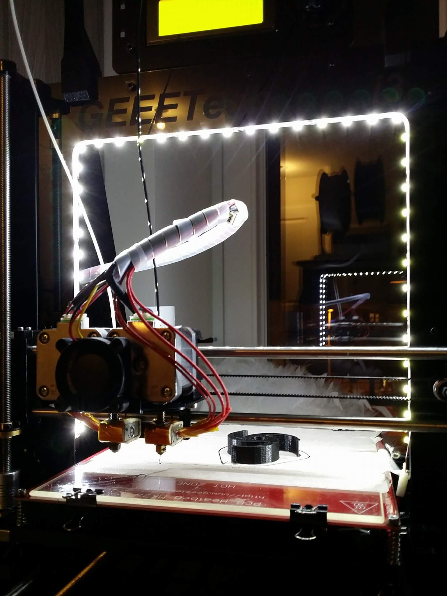

  16. Salut tout le monde! Je vais vous présenter ma pro C mais uniquement les pièces que j'ai créée sur sketchup (afin d'éviter de voir toujours les même choses) Donc voilà ma belle: J'ai acheté un ruban LED 12V branché sur l'alim direct. 2 interrupteurs sur le châssis 1 pour l'éclairage plateau 1 pour l'éclairage buse (petit default le coupleur touchait le support..). Pour cacher le ruban LED j'ai fais des caches tout simple en 2 parties: il suivra des nouveaux pied pour le chassis et d'autres pièces petit à petit
  17. Moi je suis à 187 et 60. A 190 ma buse coule... Pour le Scotch je ne le change pas à par quand je l'abîme lorsque je decroche une pièce. En attendant je customise ma pro C. J'ai mis un dévidoir de fil et une rampe LED (il me reste 10cm de led à mettre sous le chariot)

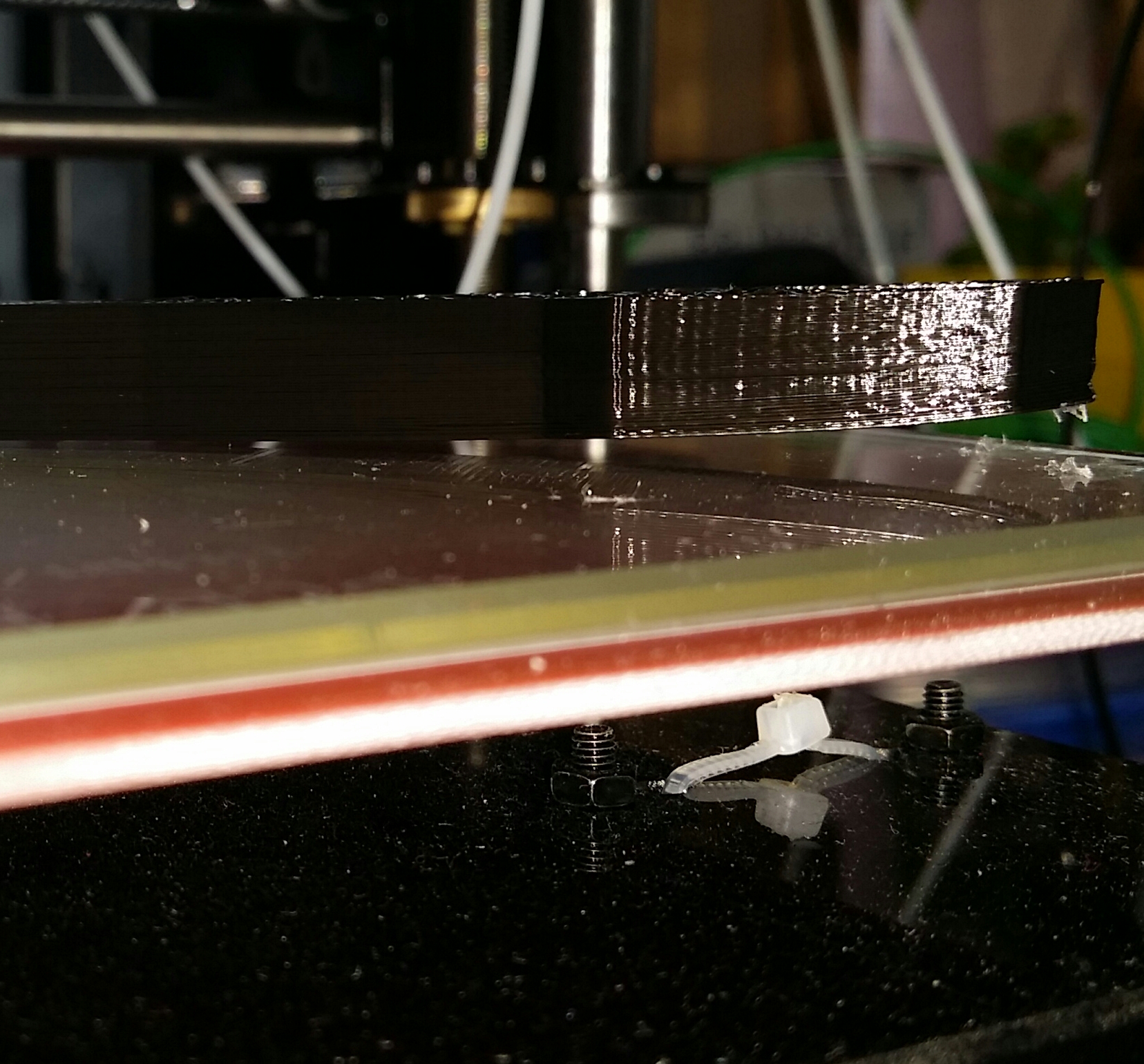

  22. C'est la cata! Jai voulu faire les supports de bobines mais les extrémités se relèvent.. PLA 188 et lit 55
