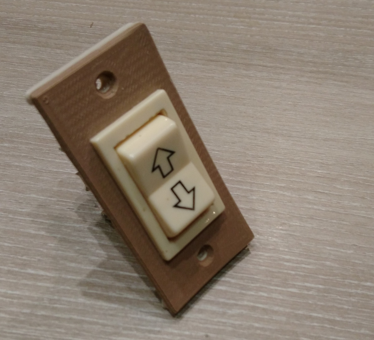

  2. Merci vr34, c'est vrai que ça peut aussi faire pierre comme texture (avec une autre couleur de filament). En cherchant j'ai trouvé un script python de post-traitement du fichier gcode qui permet de changer les températures de chaque couche (la suggestion de Slayer-fr) : http://www.thingiverse.com/thing:49276 Déjà ça ne marchera pas avec mes interrupteurs car ce sont des aplats et que chaque couche aura une couleur uniforme, on ne verra donc pas le change de couleur. Par contre même avec une pièce genre statuette ou vase, je ne suis pas certain que ça marchera vu que ce n'est pas du vrai filament bois (enfin c'est ce que je pense vu le résultat). Il est noté dans la description de ce script que la différence de couleur vient qu'avec une température élevée, le bois fonce en brûlant. Je suppose qu'avec du PLA la couleur ne changera pas comme avec un filament bois.

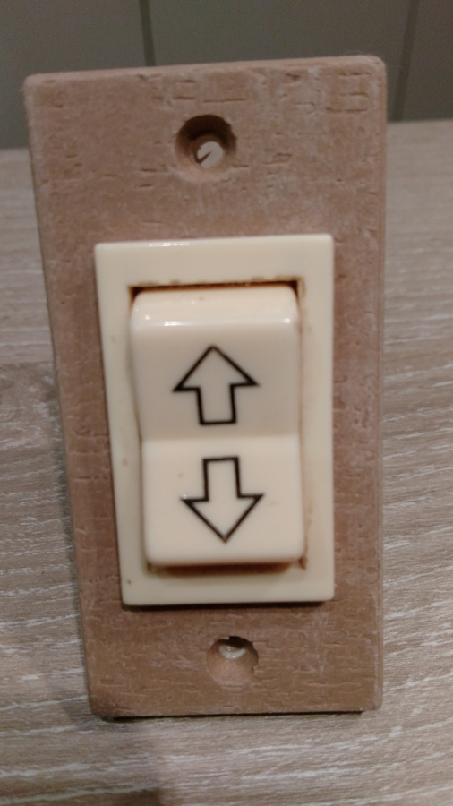

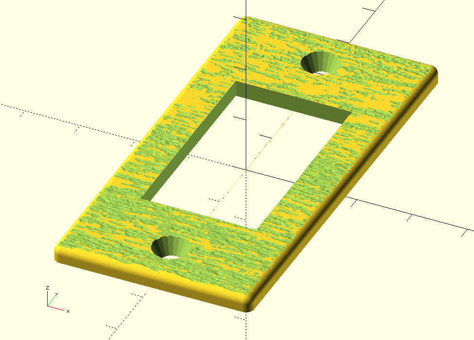

  6. J'ai refait un test en utilisant les paramètres Chromatik standard (sans l'option bois) et définition 0.2, c'était mieux même si l'impression en diagonale ne fait pas trop bois. J'ai tenté donc de faire une pièce avec un veinage bois. Je suis reparti de mon interrupteur sous openscad et je l'ai creusé avec un heightmap d'une texture bois : Le résultat avec une impression en précision 0.1 : J'ai un peu foiré le ponçage mais c'est déjà mieux quand même. Le veinage a été fait sur les 2 dernières couches (donc maxi 0.2 mm) mais la plupart des détails ont été gommés par l'impression ce qui n'est pas plus mal en fait. Le veinage a aussi eu un autre effet, obliger l'imprimante à limiter l'impression en diagonale sur la couche finale et donc de donner un meilleur rendu après ponçage (car le résultat avant ponçage m'avait un peu déçu). Ça rallonge aussi le temps d'impression

  11. Bonjour, Lorsque j'ai commandé mon imprimante à Noël, il y avait une promo avec 2 bobines chomatik achetées en plus de l'imprimante qui donnait droit à un buildtak gratuit. Si on prenait 2 chromatik normales, on était tout juste en dessous du montant minimum pour avoir les frais de port gratuit donc j'ai pris une bobine de chromawood, qui était un peu plus chère et j'ai eu les frais de port gratuit. Mon premier essai avec CbyD a été moyennement satisfaisant : ça ressemble plus à un vulgaire morceau de carton qu'à du bois ... Pour cet essai j'ai choisi le filament Chromatik + l'option bois dans Cura by Dagoma. Le filament est plus rugueux qu'un filament Chromatik normal, c'est pour cela que j'ai choisi cette option. En plus quand on coche cette option bois, on n'a plus beaucoup le choix de la qualité d'impression et donc quasi pas de paramètre. Le résultat ne ressemble pas à du bois (au moins sur une pièce plate comme celle-ci) ni visuellement, ni au touché. Le côté rugueux du filament a en plus disparu et dans l'état c'est tout juste bon à peindre. Quelqu'un d'autre a-t-il testé ce filament ? ai-je raté quelque chose ? Je pense retenter une impression sur un objet moins plat et sans l'option bois pour voir le résultat. Sur le site, ils disent température d'extrusion entre 200 et 220 °C et la vitesse entre 10 et 100 mm/s (plus précis que ça tu meures). C'est pas toujours simple pour un débutant alors je suis preneur de conseils

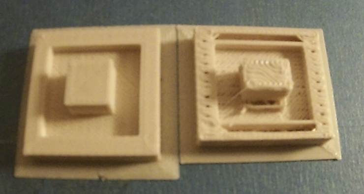

  12. Un grand merci, j'ai fait un resserrage général de l'imprimante. C'est toujours un peu délicat de faire des serrages forts sur des pièces plastiques donc je pense que je devrai renouveler l'opération régulièrement. Il y avait au moins les vis de maintien du moteur Y qui avaient un peu de jeu + celle de l'axe du pignon (je n'y aurai pas pensé à celle-là). En tout cas ça marche mieux maintenant, la preuve : un grand merci encore pour vos conseils. Olivier
  13. Bonjour, J'ai fait l'acquisition d'une Discoeasy 200 en kit à Noël que j'utilise progressivement depuis mi janvier. Je précise que je suis novice dans le domaine de l'impression 3D. A priori le montage n'a pas été problématique et j'ai été assez surpris d'imprimer sans soucis le badge dagoma et le support de bobine. Pas de soucis (hormis de décollement d'impression) lors de l'impression de ma première création, un cache interrupteur en openscad. Les objets imprimés respectaient les tailles indiquées dans openscad et je n'ai pas eu de problème pour y mettre mon interrupteur de volet roulant. Depuis dès que je fais une impression (j'utilise encore Cura by Dagoma tant que je ne maîtrise pas plus la bête), la pièce est déformée et la qualité est déplorable. ça à commencé avec une première pièce en précision 0.2 avec des trucs bizarre, puis aujourd'hui en voulant imprimer le support du doigt pour le kit de démarrage d'inMoov. L'impression, aussi en 0.2, était inutilisable : franchement moche et on ne pouvait ni mettre la carte arduino, ni utiliser le support pour y mettre le doigt qui restait à imprimer. J'ai donc fait un test avec une pièce faite en openscad vu que j'avais eu de bon résultat avec mes interrupteurs. La pièce fait 30 par 30 mm et j'ai constaté qu'après l'impression, en 0.2, le résultat était très moche et que la pièce ne faisait plus que 27 mm sur l'axe des Y. En cherchant sur le support dont vous êtes le héros et ici sur le forum, j'ai pensé à une courroie détendue et essayé de retendre la courroie de l'axe des Y. Le résultat d'impression est presque toujours aussi moche et la taille en Y est toujours de 27 mm au lieu de 30 mm. J'ai ajouté les photos en pièce jointe (et le reste dont le stl et le gcode sur mon drive) La pièce est on ne peut plus simple et toute les formes sont carrées (aucuns rectangles) : Le résultat obtenu est rectangle : Voilà en plus de l'écrasement de l'axe des Y les défauts d'impression en rouge : En rouge on voit des trous dans l'impression alors que la forme scad est pleine. Sur le carré central, le trou (en fait la base de carré) semblait de la bonne taille mais l'imprimante à réduit la taille après quand elle a monté les couches au-dessus. Sur les "murs" extérieurs, lorsque l'imprimante imprime on dirait qu'elle fait le remplissage en diagonale mais que sur le bord extérieur (c'est pareil en haut et bas de l'image). Sur l'image, la largeur est l'axe X et la hauteur l'axe Y. Dans le carré vert, j'ai eu un faux espoir avec le début de contour qui semblait bien partir mais il n'a pas reboucler dessus. Je ne me rappelle plus si j'avais eu aussi ce petit décroché lors de mes première impression et je ne sais donc pas s'il est normal. Avez-vous une idée de ce que je devrai faire faire pour corriger ces problèmes ? Olivier
