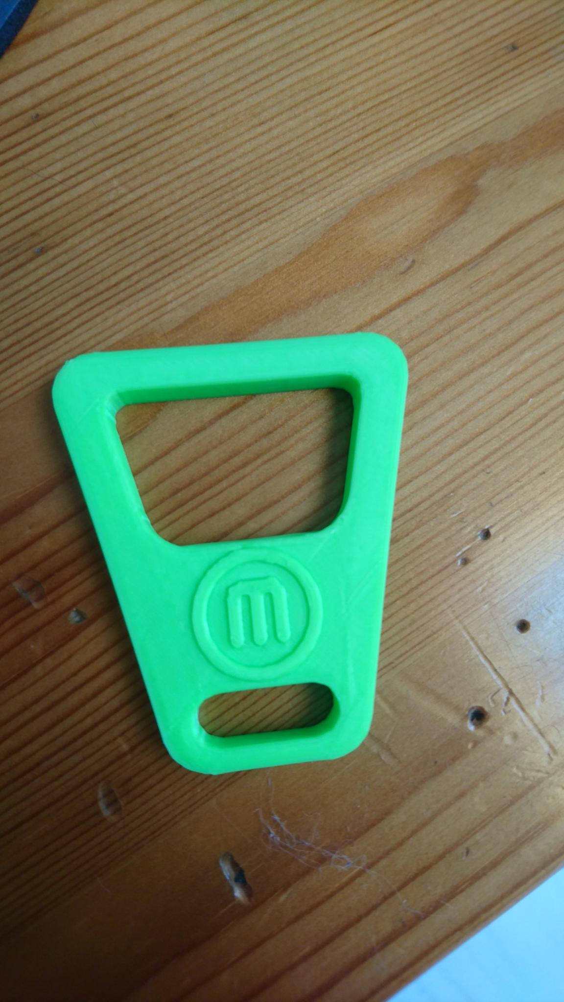

  3. Thak

  14. Bonjour! J'ai testé hier soir de faire une pause sur un print (et un gros en plus, comme ca je suis bien deg de l'avoir planté :D) par le biais d'Octoprint. J'ai utilise le morceau de G-Code trouvé sur CR10 france : http://www.cr10.fr/tutos-et-videos/ajouter-un-detecteur-de-fin-de-filament-sur-cr-10-standard-avec-octoprint/octoprint-pause-gcode/ A la reprise, la buse a directement foncé dans le print! au lieu de reprendre la ou c'etait sensé reprendre... Ai je fais quelque chose de travers? ou la pause de print sur octoprint ne fonctionne pas? Merci d'avance pour vos lumieres
