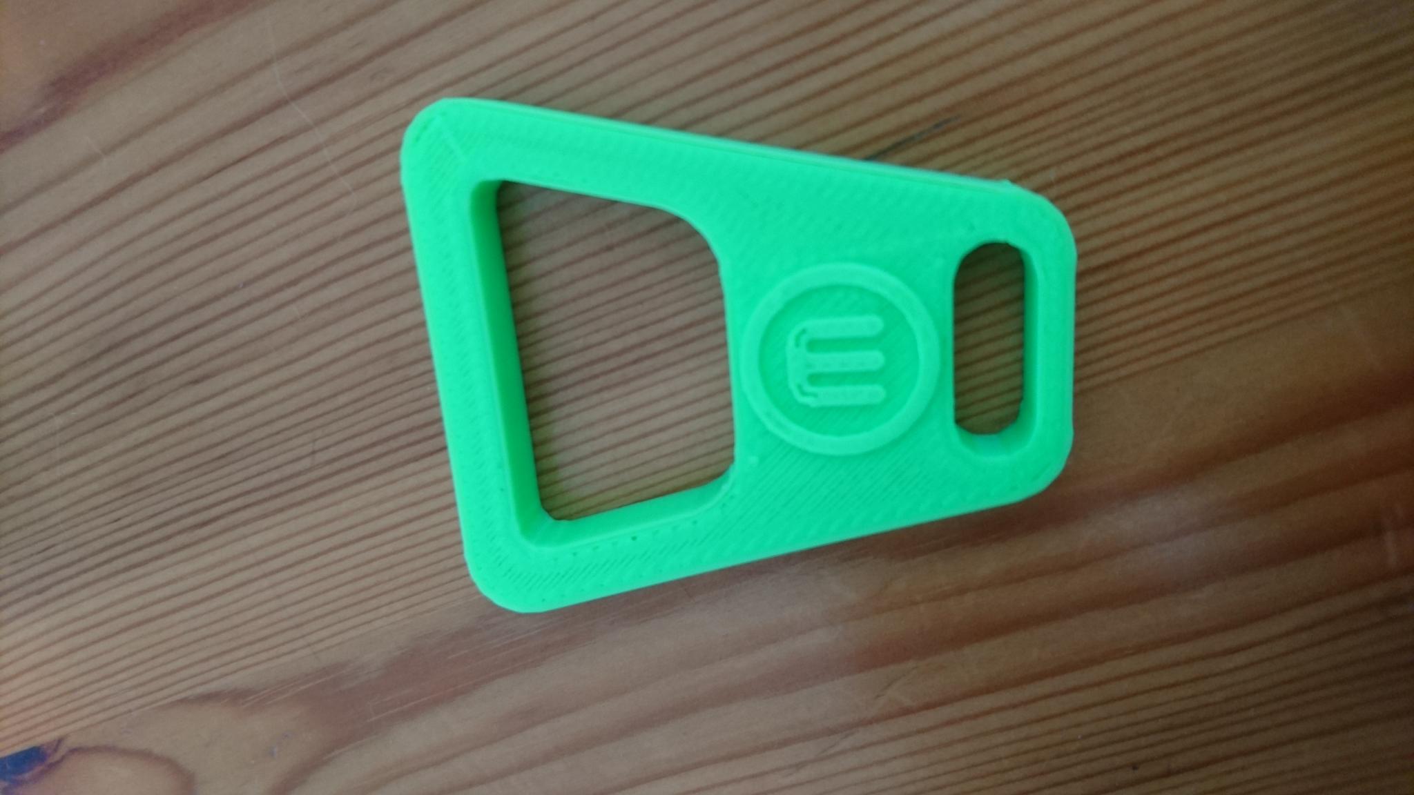

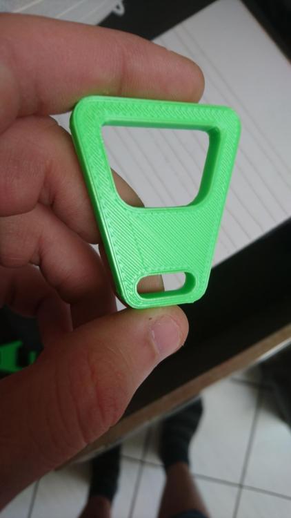

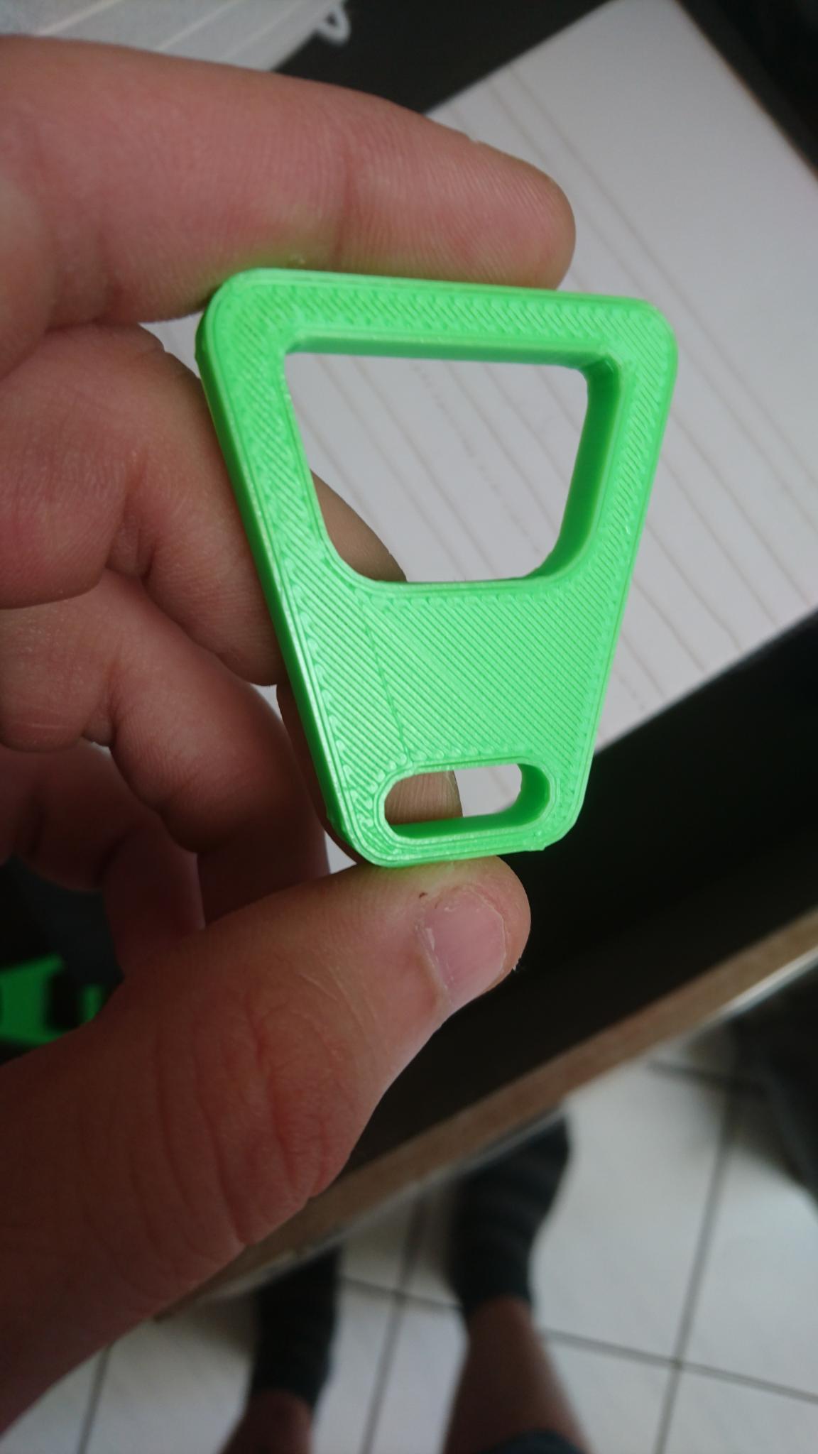

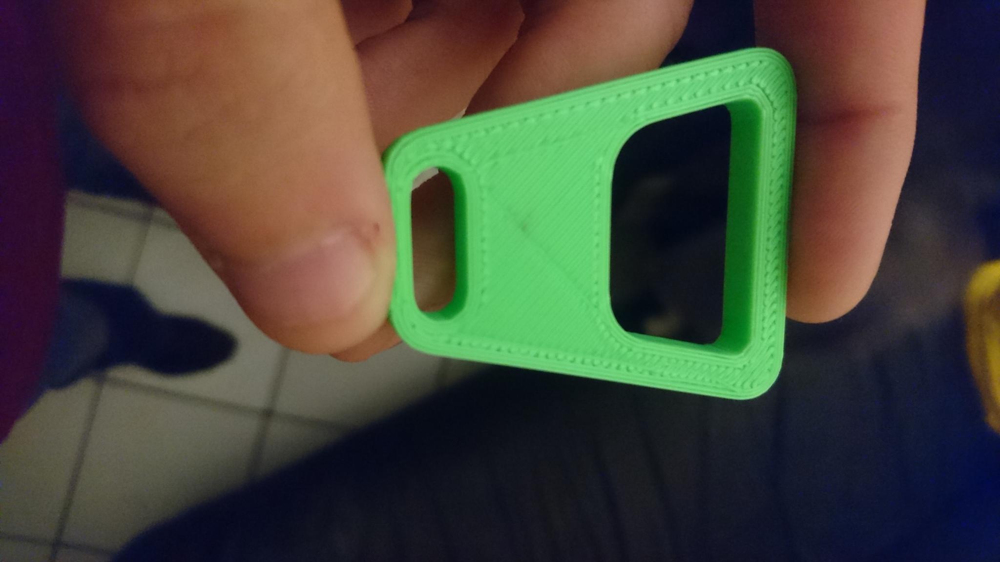

  15. Bon avoir un peu galérer a trouver un profil CURA qui va bien, j'ai appliqué mon % extrusion (106%) et activé l’étirage... Effectivement ça va bien mieux! Mais ca me semble surréaliste que du jour au lendemain, S3D ne sait plus me sortir une impression correcte alors que ca a toujours fonctionné... mais bon, tant pis, je peux réimprimer et rattraper mon retard

  17. Bon après refait tout depuis le début (remesurer le filament => toujours 1.75mm, revérifier l'extrusion => toujours OK, revérifier le "multiplicateur" => toujours 106% ET refait le zero de l'axe Z => ca c’était plutôt une bonne idée....) j'ai régler mon problème de 1ere couches mais pour les couches du dessus c'est toujours la misère
  18. Hello! J'utilise S3D mais on retrouve les meme parametre je pense (peut etre pas toujours le meme nom...) Oui j'ai vérifié mon extrusion (le pas du moteur) et pour 50mm demande, j'ai 50mm qui sort. 4 couches pour le dessus et le dessous

  20. Bon j'ai utilisé l'article sur la calibration de l'extrusion (et au passage reverifié le diametre du filament => 1.75mm) et je suis passé a une extrusion de 1.06 pour avoir mon cube a 2 parois de 0.96mm d'epaisseur. J'ai de ce fait reimprimer mon ouvre bouteille (bon test rapide...) et le resultat est toujours le meme... donc si vous avez d'autres pistes...

  23. Bonsoir!! Je rencontre quelques soucis avec ma CR10s et plus précisément des soucis de "densité" au niveau des couches inférieures et supérieures de mes print. Les couches touchent peu voir pas du tout les bords et en plus ils manquent de consistance. J'ai imprimé le cube de calibration du multiplicateur d'extrusion => 0.08MM sur les 4 côtés! J'ai changé l'infill overlap dans Cura de 10 à 30%, rien n'y fait... Température de print 210 Température de bed 60 Pla Sunlu Et une photo :) Merci d'avance pour votre aide!
