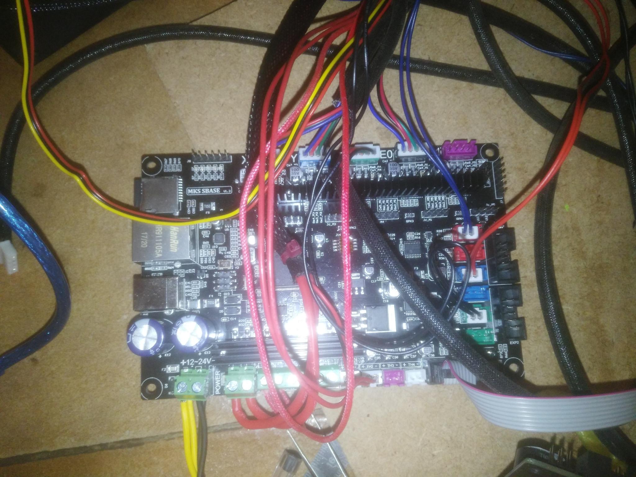

Le fichier qui est dans le dossier C:\Users\moi\Downloads\MKS-SBASE-master\English\help aide pas mal quand meme Mais c'etait pas ca^^ pour l'histoire du "move". Un quart d'heure après... Si, c'est bien ca, j'avais oublier de décommenter la ligne en enlevant les # mais ca met l'imprimante en "veille" et plus rien ne bouge, l'ecran reste allumé.
Ah, on s'est croisé J'ai résolu mes problèmes Bizarre que move force sur les end stop, j'ai cru lire un truc là dessus sur le fichier config : alpha_limit_enable false If set to true, the machine will stop if one of the alpha ( X axis or alpha tower ) endstops are hit beta_limit_enable false If set to true, the machine will stop if one of the beta ( Y axis or beta tower ) endstops are hit gamma_limit_enable false If set to true, the machine will stop if one of the gamma ( Z axis or gamma tower ) endstops are hit

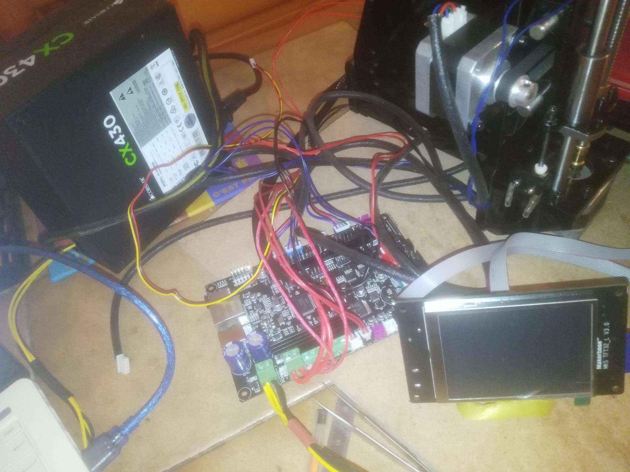

J'ai trouvé, Y se déplaçait mal... le bon truc c'est : X+ bouge l'extru vers la droite et X- vers la gauche Y- bouge l'extru le plateau vers le fond et Y+ vers l'avent La position "+" de XY et Z éloignent l'extrudeur du capteur en faite, la base... ne rigolez pas SVP ^^ Par contre, je suis parti sur ce fichier config de smoothiewere : https://raw.githubusercontent.com/Smoothieware/Smoothieware/edge/ConfigSamples/Smoothieboard/config Il est différent de celui que Pascal à posté en début de topic. Tous mes fichiers ( carte et écrans ) viennent de là : https://github.com/makerbase-mks/ Y a plus qu'a faire du propre pour raccorder les fils des moteurs Z et lancer le print d'un cube 20x20
Ah oui, alors pour le homing via l'ecran 3.2''... les axes alpha et beta ( X et Y ) se déplacent de 1cm en direction du capteur, j’appuie plusieurs fois selon là d'où ils partent et petit à petit ils arrivent au capteur. Pour le Z ( gamma) ca marche nickel . Par contre X et Y veulent aller un peut plus loin que le capteur, je pense d'environ 1 cm et font vibrer les moteurs ( des pas qui sautent ?) Par contre quand je bouge mes axes via l’écran, ils touchent et déclenchent le capteur ( petit clic du capteur méca) mais ne s'arretent pas... j'ai faillit flinguer mon capteur Z, il est fonctionnel mais tire le tronche^^ J'ai inversé le sens des capteurs dans Smootie et là ils se barrent tous a l'oposé de manière continue (les 20 cm des axes X et Y ) j'usqu'a coupure de l'alim générale de ma part car c'est pas bon. Petite question : face a l'imprimante, X+ bouge vers la droite et X- vers la gauche ? Y+ bouge le plateau vers le fond et Y- vers l'avent ? Pour le Z normalement c'est bon Z+ vers le haut Z- vers le bas. Les pictos de l’écran m'ont peut être induis en erreur, les flèches sont en diagonales ^^
L’écran communique avec l'imprimante !!! Dans le fichier config de l'ecran TFT 3.2, il faut changer des lignes... ######### Printer type setting ################################## #mainboard firmware setting(marlin:1; repetier:2; smoothie:3) >cfg_firmware_type:3 #machine setting (Normal:1; Delta:2) >cfg_machine_type:1 #baud rate (9600:1; 57600:2; 115200:3; 250000:4) >cfg_baud_rate:3 J'ai mis #mainboard firmware setting(marlin:1; repetier:2; smoothie:3) sur 3 au lieu de 1 et #baud rate (9600:1; 57600:2; 115200:3; 250000:4) sur 3 au lieu de 4, ce qui correspond à : # Serial communications configuration ( baud rate default to 9600 if undefined ) uart0.baud_rate 115200 # Baud rate for the default hardware serial port du fichier config de la MKS. Si ca peut servir... Par contre, j'ai tjr mes soucis de moteurs bruyants... des problèmes de sens d'axes aussi visiblement ^^ Comme quoi, en quelques minutes et un bon extracteur de doigts dans le ... heu pardon, un peut de motivation et de matiere grise, on peut avancer dans le bon sens
En fait, j'ai récupéré ton fichier posté page 3, les courant sont à 1.4 A sur les 3 axes et l'extrudeur et j'ai mis :# Second extruder module configuration sur false, n'ayant qu'un extrudeur . J'en suis au même point que tony 55260, les moteurs bruyants, ils bougent dans repetier et chauffent pas mal. Je vais voir pour instaler l'ecran, j'ai le 3.2'', on verra bien . (ca c'etait hier soir mais j'ai pas poster...) Ce matin j'ai tout repris depuis le début, en prenant bien les fichiers sur Github, j'ai réussi à changer d’icônes sur mon TFT 3.2, donc je pence que ya pas de soucis du coté écran, mais pas moyen de bouger l'imprimante avec... je pense laisser ca de coté le temps qu'un tuto sorte...
Salut, bon ba je tiens au courant ^^ ca fait deux jours que je planche sur le montage de la carte. Pas moyen... J'ai pourtant suivi les étapes citées dans les pages précédentes pour : - l'installation du firmeware et du fichier config ( trouvés sur github ) sur micro la SD dans la sbase v1.3, c'est fait. - Les divers branchements, c'est fait. ( Sauf pour mes Z qu'il faut que je soude, mais je monte une imprimante 2D, c'est un concept, j'en ai marre de la 3D ^^ ) - installation de repetier host 2.0.5 sur un nouveau post et appairage ( port COM 5, pas toucher au bauderate ) c'est fait. Dans repetier, les températures bed et extru sont lues correctement et je peut lancer la chauffe des deux. Je peux bouger les moteurs manuellement mais si je demande a repetier de le faire, un bruit bizarre sort des moteurs et ils ne bougent pas et sont impossible à bouger manuellement, donc j'eteint mon alim dans la foulée... Pascal, comment as tu brancher tes connecteurs de fin de course de ta geeetech à la carte ( sont cachés sur tes photos )? J'ai mis sur les pin S et G en X- Y- et Z- ( V doit servir pour l'alim d'un capteur optique ou autre? ) 1.5 Ampères par moteur et 0.8 A pour l'extrudeur, c'est bien ca pour les moteurs d'une I3 proB ? j'ai lu ca quelque part, je ne sait plus où. Vivement un tuto FR parce que les explications trouvées sur aliexpress à la page de la MKS ne sont pas très développées et différentes des étapes lues à gauche et à droite sur le web... J'ai commander la carte et l’écran 3.2 sur les liens fournis par Pascal en début de post, si ça fait une différence?
Carte reçu ce midi , y a plus qu'a...
