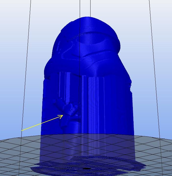

    Alors Ok pour Cura, le soucis viendra plus de moi car si je ne me trompe, on repart de 0, tous le paramétrage est a refaire ? L'avantage avec repetier et que EmotionTech fournissait déja une base.... Sinon j'imprime de l'ABS pour le coup, une bobine de chez Emotion qui ne me donne pas satisfaction mais que je vais user comme cela. Sinon on ne voit pas bien effectivement sur la capture d’écran mais le bras est complétement dans le vide. Sans support la µDR commence donc la mains dans le vide. D'une manière générale, CuraEngine laisse toujours les bras sans supports chez moi...
  23. Salut à tous... Bon alors voilà, la grosse buse que je suis (si, si un peu...) décide pour noël de sortir de ma zone de confort pour imprimer des objet aux enfants. Pour info, je travaille plus sur ProIng, AutoCAD ou Freecad que sur Repetier. Mes impressions n'ont presque jamais besoin de support s'agissant de pièces méca. Tout mon problème est résumé au niveau de la photo jointe. J'ai beau agir sur tous les paramètres, je n'ai jamais de support sous les bras de ma figurine (et ce n'est qu'un exemple).... Ce qui rend le résultat franchement dégueux. Je me rend en fait compte que la µDR ne sait pas encore imprimer dans le vide..... Alors quelqu'un aurai une idée pour faire "apparaitre" ce support sous le bras.... J'ai bien essayé avec Slic3R, ça a l'air mieux à l’écran mais n'ayant aucun fichier de config pré-existant, j'ai lâché l'affaire....
