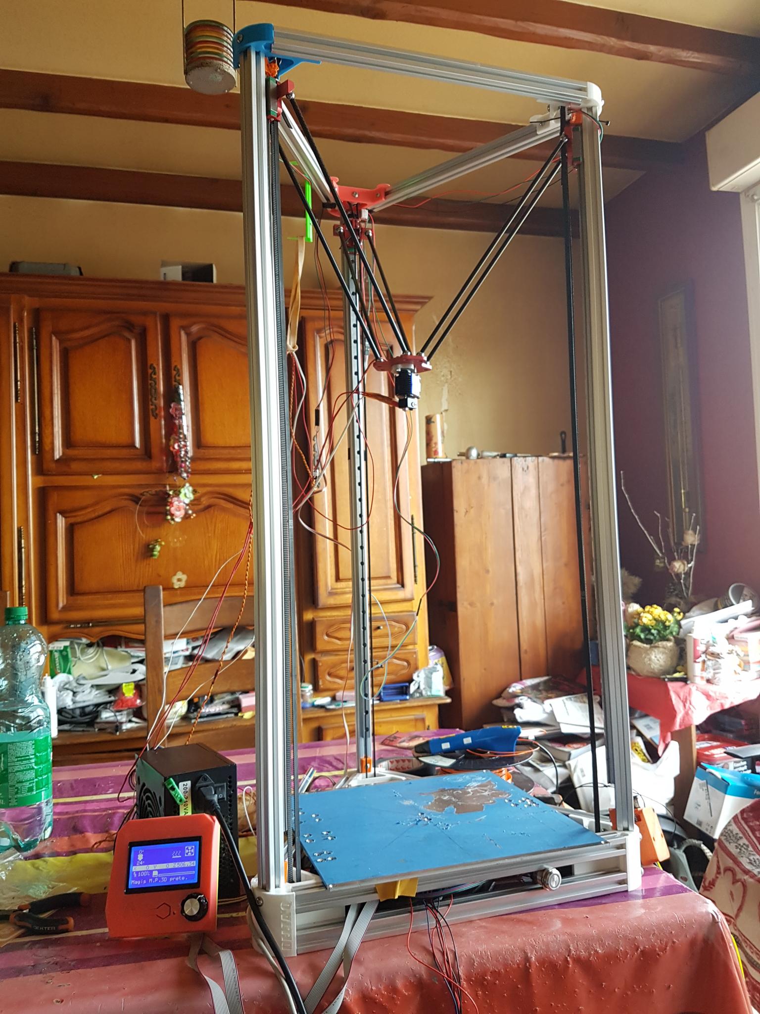

  13. bonjour a tous, je voudrait savoir si quelqu'un as déjà fait un firmware neva 1.1.8 ? car je suis en train de faire une delta plus grande que la neva mais le 1.1.0 RC6 est un peut vieux je n'ai jamais fait de delta avent MKS 1.5 comme la neva câblages identique neva les mêmes fonctions que la neva , taptap, fin de filament, le bouton avec sa led, l'auto calibration, la 1ere calibration, ect.. plus l'ecran et plut tard le plateau chauffant j'ai essayer avec le RC6 de dagoma mai quant que je met mes démentions cela ne ce passe pas très bien je ne doit pas les prendre correctement. je vous met un lien ou j'ai déjà poster une photo, le firmware dagoma et une petite video par avance merci de vos réponses  Cordialement.

    bonjour a tous, puisque je n'ai pas eu de réponses j'ai peut être été trop vague ?? je ne touche pas a ma Neva qui va Très bien je refait une delta mais je veux avoir les même fonctions je ne touche presque pas au câblages. j'ai mis le RC6 Dagoma avec mes cotes je pensait avoir bien fait, 1ere calibration avec le bouton ok, pour le calibrage avent impression beaucoup moins, je vais essayer de joindre le firmware modifier, une photo d'essais, et une vidéo ou l'ont voit ce qui va bien et ce qui va mal j'ai louper quelque chose ?? a la calibration avent impression, sait pas bien tu tous si tous charge correctement, quelqu'un peut t'il m'aider ?? PS: j'ai déjà fait des cartésiennes mais jamais de delta, le but c'est de finir avec le dernier marlin. peut être avec un autre écran si il n'y as pas les ressources suffisantes Cordialement. Marlin.rar EDIT MODO : vidéo trop lourde supprimée, merci de la mettre sur YouTube ou autre.

    bonjour a tous, je voudrait savoir si quelqu'un as déjà fait un firmware neva 1.1.8 ? car je suis en train de faire une delta plus grande que la neva mais le 1.1.0 RC6 est un peut vieux MKS 1.5 comme la neva câblages identique neva les mêmes fonctions que la neva , taptap, fin de filament, le bouton avec sa led, l'auto calibration, la 1ere calibration, ect.. plus l'ecran et plut tard le plateau chauffant par avance merci de vos réponses Cordialement.
