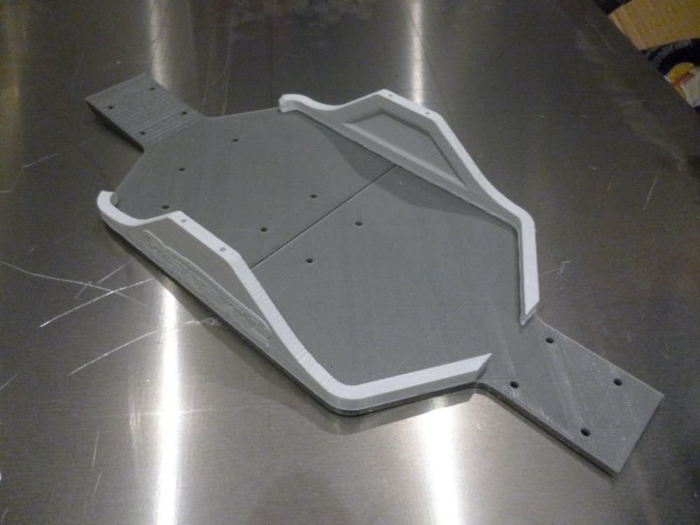

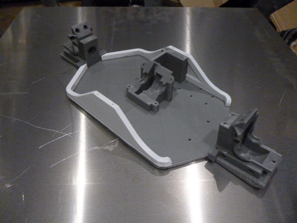

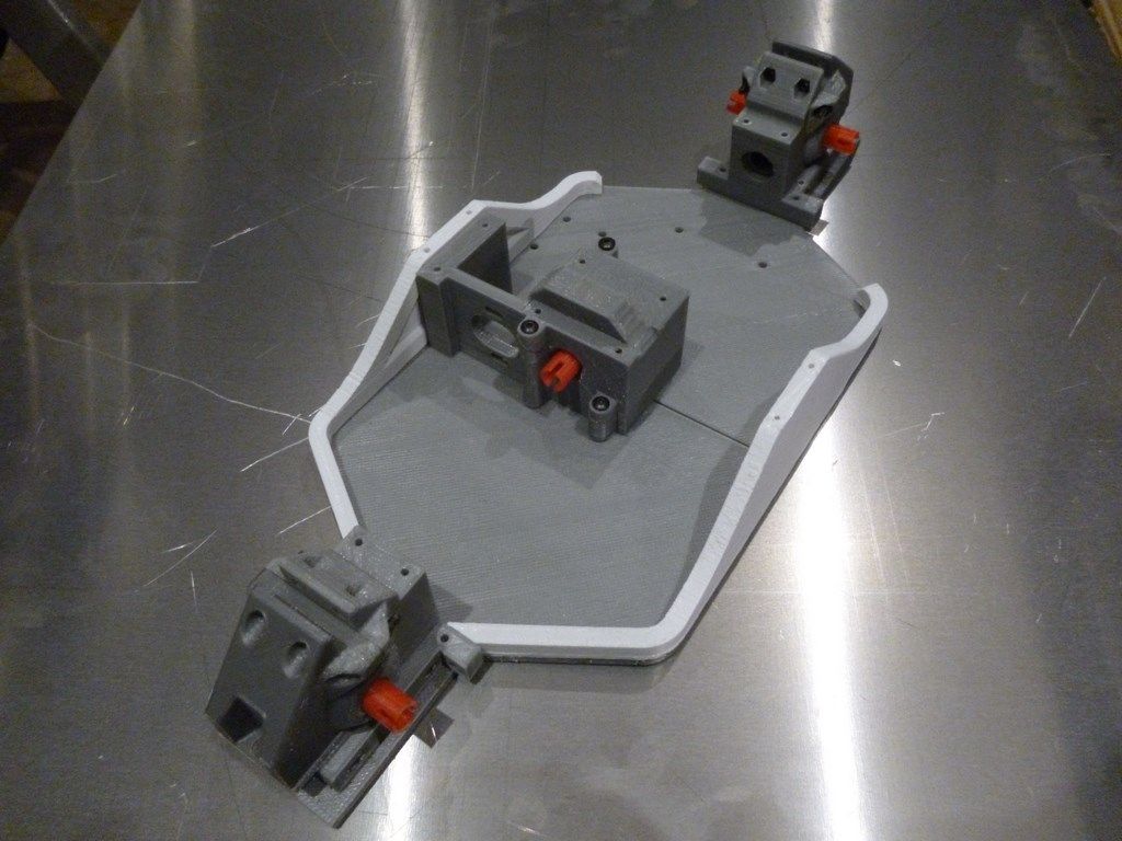

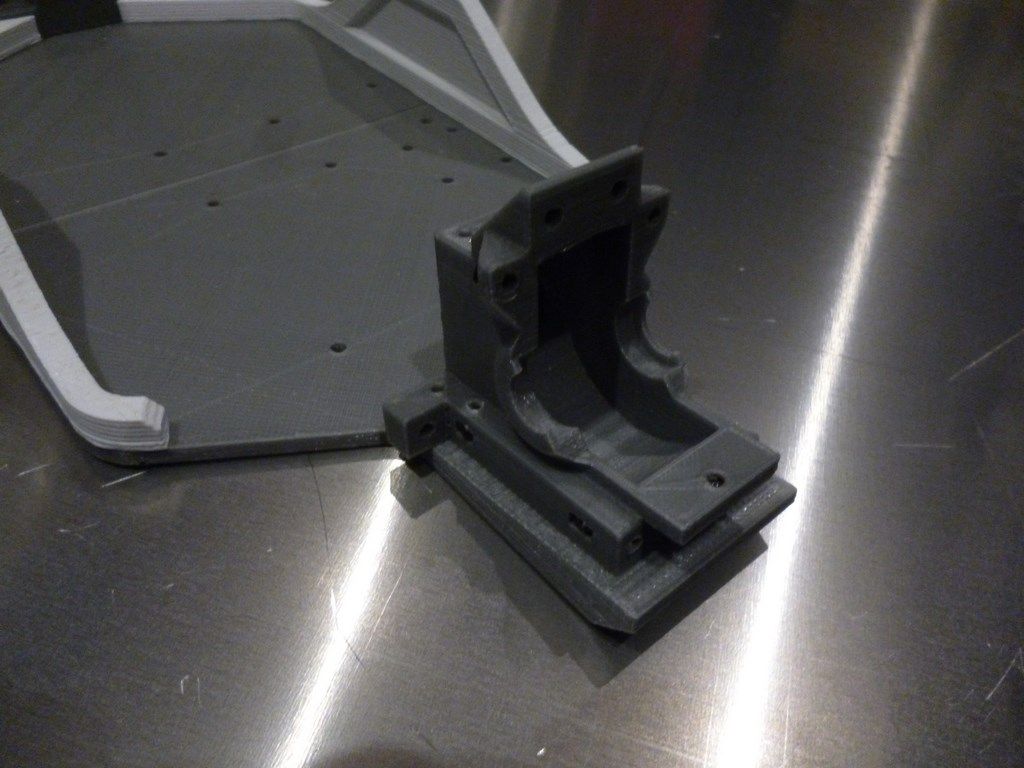

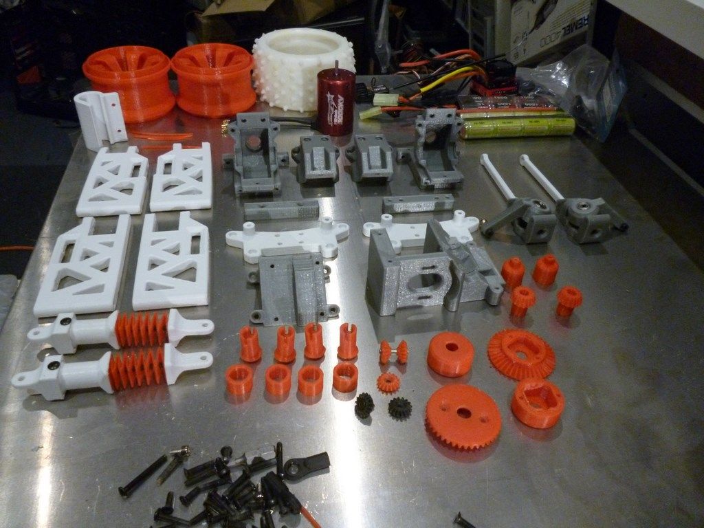

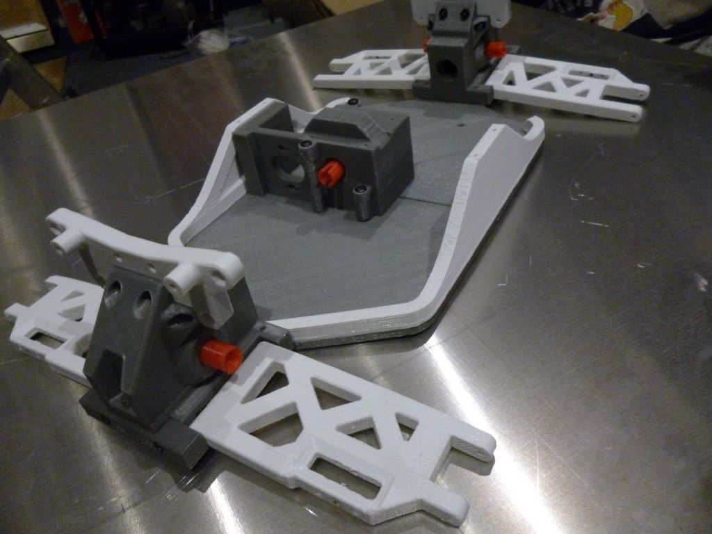

  17. Salut, Je viens vous présenter mon projet de construction d'une RC 1/10 que j'ai commencé il y a quelques jours . Pour ceux qui ne connaissent pas le projet, allez voir ici : openrcproject.com C'est une grosse voiture télécommandée tous terrains 4 roues motrices a différentiels imprimé a 95% grâce a une imprimante 3D (hors électronique), les pièces non imprimables sont la visserie M3 et les cardans . Sinon, châssis, suspensions, différentiels (engrenages), etc ... seront imprimés ! Pour les matières utilisées, pas de filaments hors de prix (enfin, sans compter le verbatim ^^) .... - PLA Esun argent pour le châssis bas et les boîtiers des différentiels (fini) - PLA Esun blanc pour le reste du châssis et le corps des suspensions (en cours) - PLA Esun rouge pour pour les engrenages, transmission, jantes et ressorts de suspensions (en cours) - Flexible Verbatim Primalloy blanc pour les pneus (bobine de 500gr gagné ici même) (a faire) Les composants non printables : - (x1) Moteur Turnigy TrackStar 3650 Brushless 3000kv/21T (reçu) - (x1) ECS Turnigy TrackStar 80A (reçu) - (x1) Servomoteur Turbo 9590mg/13kg (direction) (attente de réception) - (x1) Radio émetteur/récepteur GT2E AFHDS 2A 2.4ghz (reçu) - (x4) Cardans CVD REELY V23581L (attente de réception) - (x10) Roulements 10x15x4mm (attente de réception) - (x8) Roulements 5x10x4mm (attente de réception) - (x4) Roulements 6x12x4mm (attente de réception) Pour l'instant j'ai imprimé le châssis et je suis en train de me lancer dans les différentiels .... Au retour du boulot, j'essais de prendre quelques photos des pièces et du montage des pièces déjà imprimées A vos remarques/questions !!!
