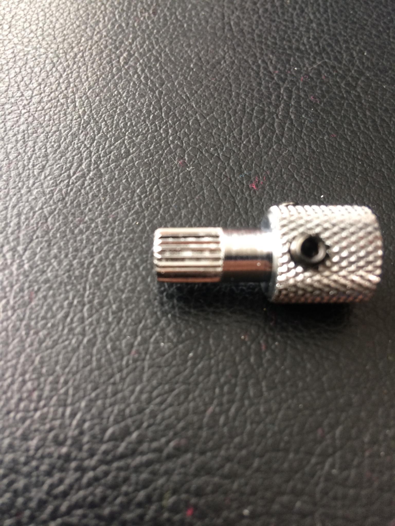

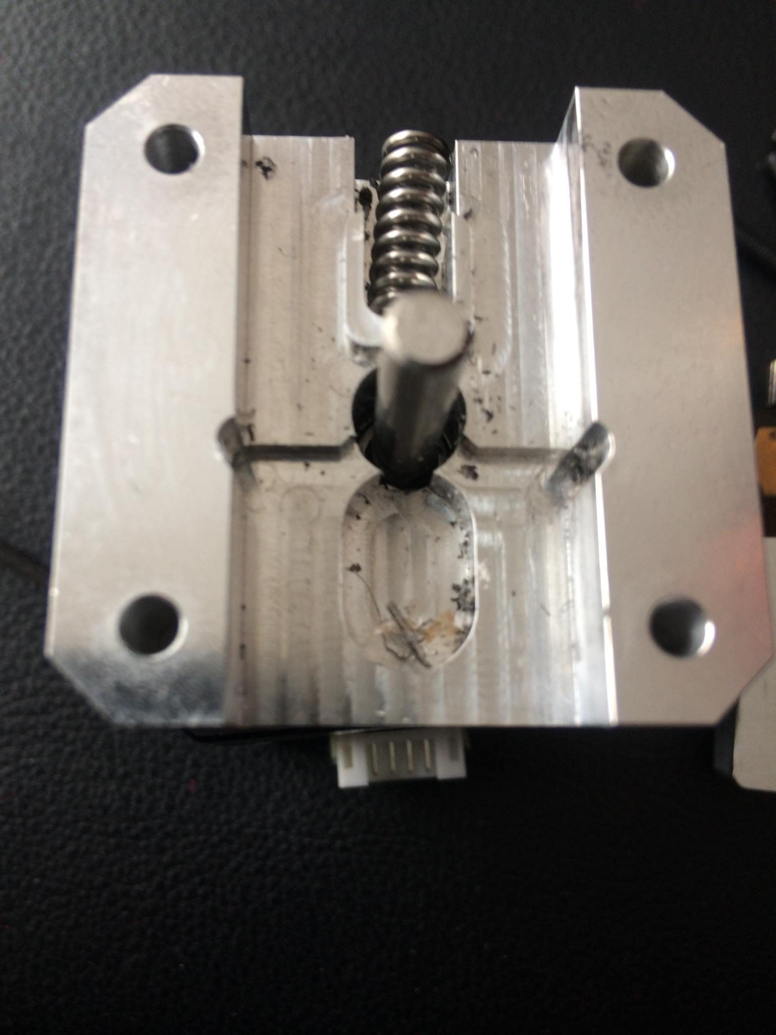

  4. Bonsoir Après plusieurs essais non concluant pour ma part suite au "glissage" du filament dans le moteur exostruder, et après mure réflexion (si le 'goblin", pour reprend des noms du sujet, fait des traces au niveau du filament, la matière s'écrase elle n'est pas supprimée) la crise ma un peu pris j'ai démonter l'extruder hexagone et réalésé le passage du filament a 2 mm au lieu de 1.75 mm. ceci est vraiment très concluant pour ma par plus de coincement et plus de glisse je peu de nouveau utilisé dans filament un peu plu tendre. En espérant que ça en aide plus d'un.

  6. Bonjour bonjour Je déterre un peu le sujet sur le bourrage de la buse, j'ai effectivement eu aussi le problème du pneufit boucher avec apparition d'une bille entre l'entrée de l'extrudeur et du pneufit full metal. j'ai donc tout démonté aussi pour régler ce problème. Ce qui a conduit au problème suivant, mon filament plus tendre glisse dans le moteur d'extrusion. J'ai donc penser a démonter ce moteur car, comme suit sur les images, il y a eu forcement frottements et donc je dirais bourrage de dépôt de brin de filament, suite au bouchage de la buse, cela a "limé" le filament dans les engrenages du moteur. Je nettoie ça donc très fortement et essais de nouveau d'imprimer avec le filament qui "glisse" alors que celui ci ne glissais pas avant. Je remonte donc cette petite info qui pourrai être utile, si comme moi vous n'y avais pas penser lol.
