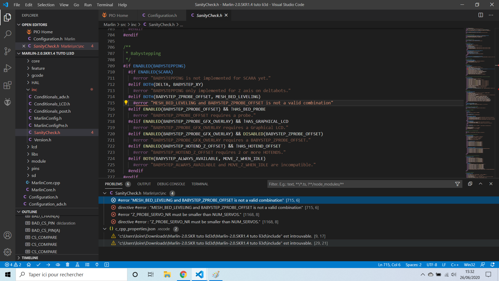

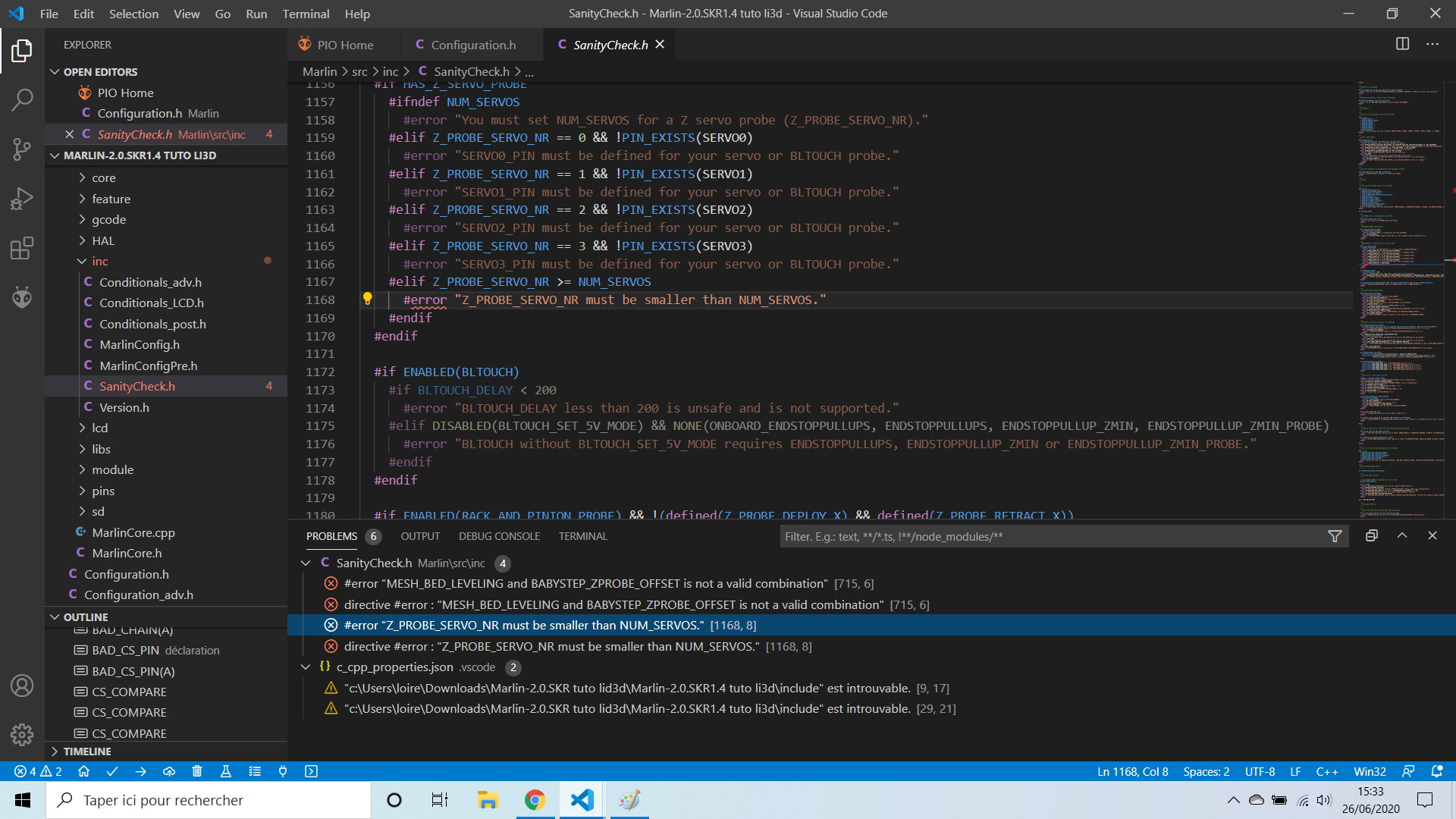

D'accord merci beaucoup pour les infos ! Même après avoir crée un dossier include dans cette racine j'ai encore l'erreur : c:/Users/XX/Downloads/Marlin-2.0.SKR tuto lid3d/Marlin-2.0.SKR1.4 tuto li3d/include J'ai desactivé le babystepping et le Zprobe on verra bien ce que ça donne mais le fichier est enfin compilé !! Je fournis donc les fichiers H, AVD.H et INI sur cette réponse dans le cas où quelqu'un peut m'apporter des éléments à corriger EDIT : FirmWare de la U20 chargé, le firmware de l'écran n'a pas voulu s'installer Test de branchement de l'imprimante ok dans les 2 premières minutes, test de déplacement de quelques axes puis écran noir pas moyen de le rallumer .... D'où cela pourrait-il provenir selon vous ? Configuration.h Configuration_adv.h platformio.ini
Pas mal d'erreurs incompréhensibles en Build sur VsCode c'est pour ça que je me rabattais sur Arduino mais impossible d'install ma Board + LPC 1769 ... une vraie galère. Je vais donc télécharger le Marlin de ce Tuto et le reprog pour les données de la U20 et voir ce que ça donne, en espérant que tout rentre dans l'ordre =)

Salut à tous ! Merci pour le tuto ! je suis actuellement en train de tout refaire car mes premiers essais de firmware personnalisé sur VScode ne m'ont apporté que des erreurs ... Je n'avais pas branché l'écran avec le cable TFT, un côté est branché sur la CM mais je ne sais pas où brancher l'autre partie (celle avec le petit connectique détaché du reste) Une aide svp ? Ah oui et question toute aussi bête : J'ai une U20 avec Extruder bowden, pas de BLtouch, je dois donc faire mon Firmware moi même, comment enregistrer son firmware Arduino sur pc afin de le faire flasher via SD svp ? je n'arrive déjà pas à trouver la board adéquate pour le PLC1769 sur les CM proposées sur arduino pour une compilation et je suis un peu perdu c'est la première fois que je fais ça ! Merci !
