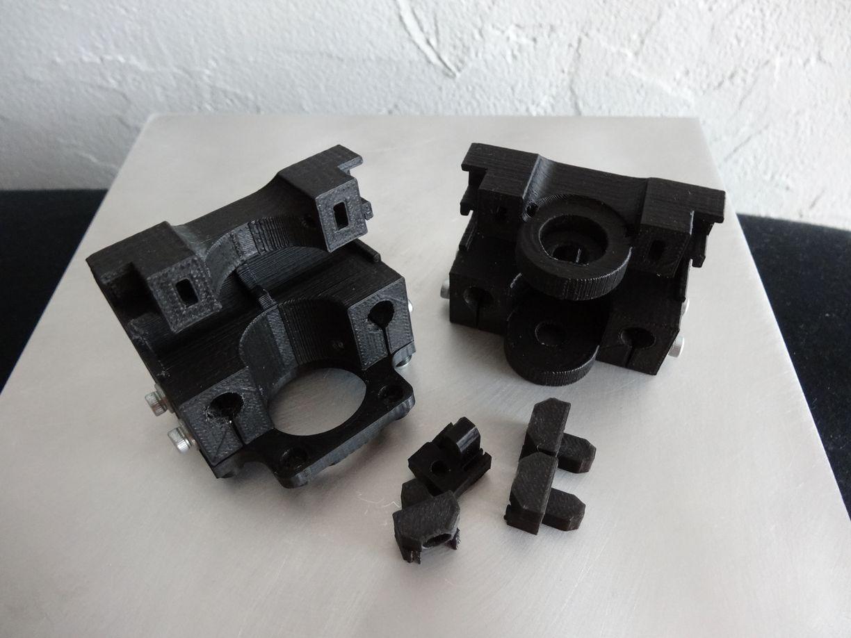

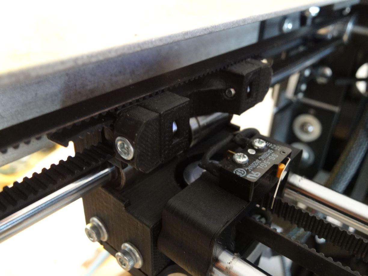

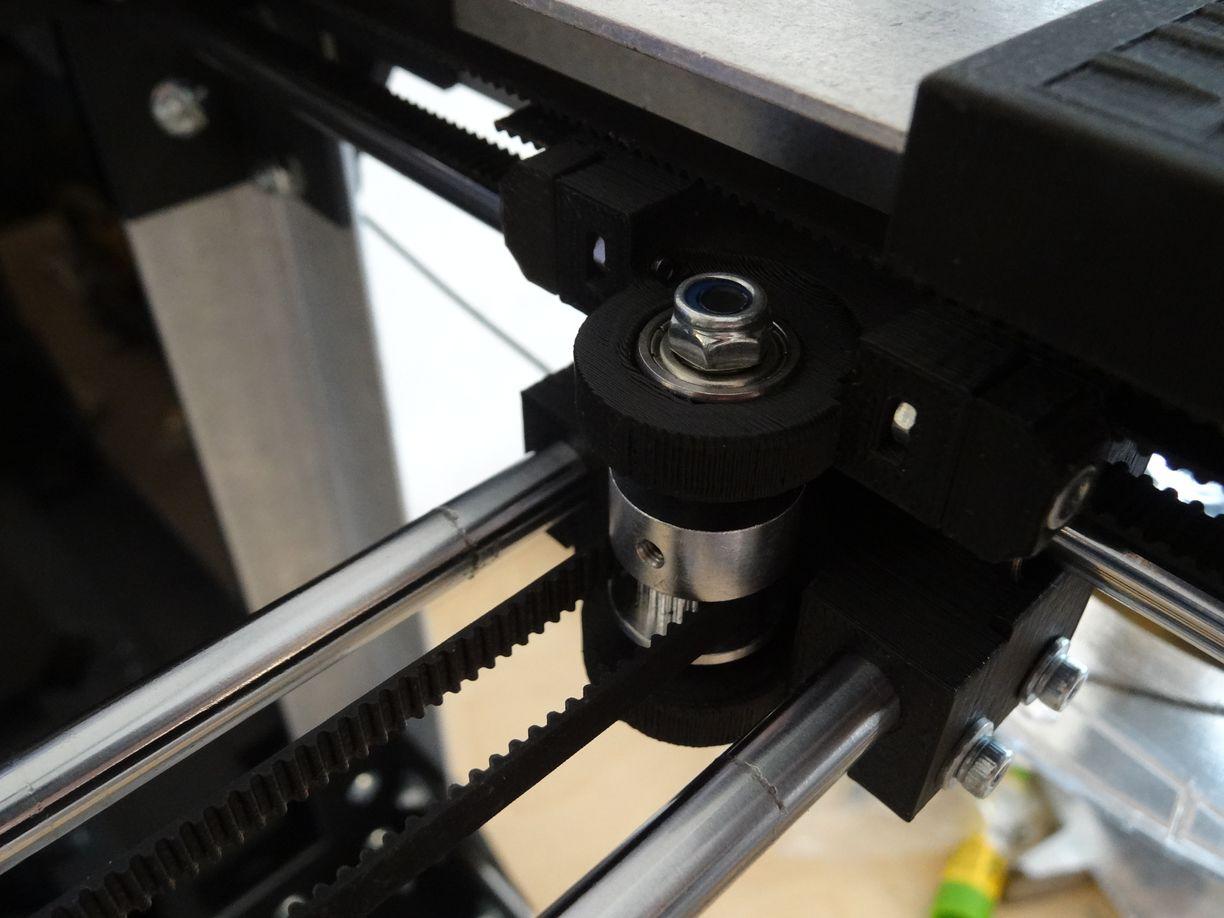

La suite des customisations/tests divers: J'ai fini par me motiver pour démonter l'imprimante et changer le système de tension de courroie sur Y: A voir à l'usage, mais ça devrait le faire vu que sur X, ça marche bien. J'ai passé l'imprimante en Bluetooth: Utilité discutable, certes , mais pour des question de place, ça m’arrange pas de brancher l'imprimante sur mon PC. J'en avais un peu marre de jouer avec les cartes SD, et surtout, je voulais voir si ça marche Enfin, dans le série fait des expériences avec ta SmartCub3D C'est très bruyant C'est également très efficace, tellement que ça rend fou la régulation de la température du Marlin (la température sur la buse baisse de 30° à l'allumage du bouzin) Je sais pas si ça va servir à quelque chose, mais je ne désespère pas -

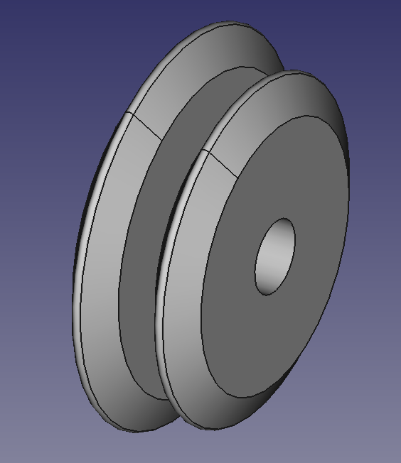

J'ai peut-être pas bien compris le problème, mais bon, ça m'empêche pas de proposer un solution 1°) tu crées une esquisse d'un galet (j'ai pris des cotes au hasard) Je me suis placé à 3mm de l'axe X en bas (ça va faire un diamètre de trou de 6mm) 2°) tu fais une révolution autour de X donc pour obtenir ton premier galet 3°) Tu enregistres cette première pièce (exemple fichier joint ci-dessous Galet10) 4°) Tu reviens éditer l'esquisse de cette première pièce et tu changes le diamètre (ici 10mm -> 8mm) 5°) tu quittes ton esquisse, le logiciel reconstruit le galet avec la nouvelle cote 6°) tu enregistres cette nouvelle pièces (ex pour moi Galet8) T'obtiens bien 2 galets distincts, en deux pièces distinctes (ce qui est plus facile pour imprimer ensuite quand même ...) (là, je te les ai regroupé dans l'atelier Assembly de FreeCad, histoire de faire l'image. Il ne font pas parti du même fichier) Galet10.FCStd Galet8.FCStd Je reconnais que ça risque d'être fastidieux si t'as 100 galets différents à faire comme ça, mais c'est pas ton cas quand même -

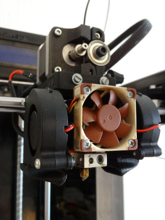

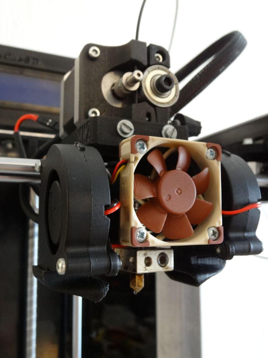

Il aurait fallu les prendre en 12V Tu peux les brancher en 5V sur la RAMPS si tu te sens de changer les connectiques. Sinon, tu peux faire un pont diviseur de tension avec des résistances Ou alors, t'en rachète, mais fais gaffe de bien prendre les 12V, cette fois. En 5V, tu dois perdre du flow sur tes ventilos -
[harry74] Mk2+ Black
harry74 en réponse au topic de harry74 dans Vos machines - Présentation et évolution
Bah les noctua, ils sont fait pour fonctionner en 12v normalement, à moins que tu n’aies pris les 5V, auquel cas oui, c'est pas très bon Ils sont quasi inaudibles normalement, même à fond. Ben ouaip, mais bon, c'est ça qui me plait bien moi, tester de trucs -

Oui, ça marche bien, ça bouge pas. Pour le principe de fonctionnement: Une vis M3/un écrou pour chaque attache. J’utilise toujours une pince pour faire le serrage, mais l'avantage, c'est qu'on peut y aller comme un "bourrin". Par contre, faut refaire les pièces... ...et les remonter C'est fait sur X depuis un moment, mais faut que je m'occupe du Y. Pas pris le temps de tout redémontrer encore, je suis plus à bidouiller le Marlin en ce moment. -

Oui, ça risque d'être le pb En fait je sais pas trop: - diriger au maximum le refroidissement au plus proche de la buse - viser la buse, certe, mais refroidir la pièce aussi Je débute en impression 3d, mais de ce que j'ai compris, le but de ce refroidissement, c'est de figer le plus tôt possible la position du fil au sortir de la buse, histoire de respecter la géométrie de la pièce. Le fait que la matière sur laquelle se dépose le fil soit déjà bien refroidie (je parle pas du cas des "ponts"), ça doit jouer aussi pour limiter les pbs de déformations Enfin bref, je vais surement encore tester 2/3 trucs , ça permet d'apprendre dans tous les cas
