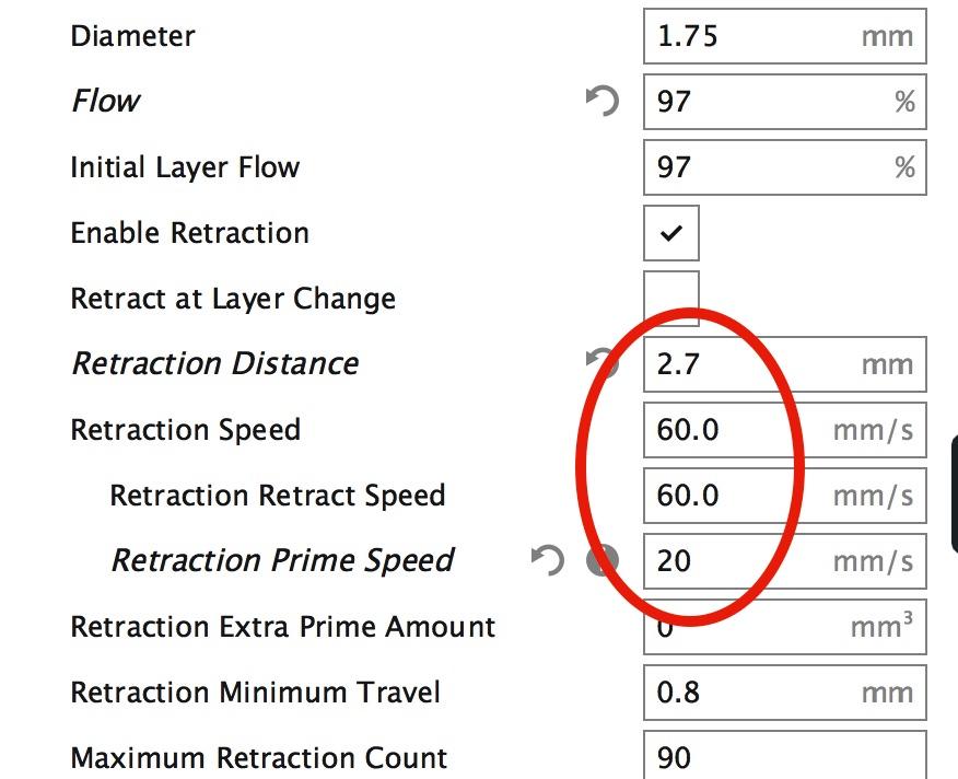

@BastienX8 +1 pour les paramètres à donner Et aussi la température d'impression ! Globalement tes deux défaut ressemblent à de la sous extrusion ponctuelle, qui est due en général : soit à une vitesse trop élevée par rapport à la température de "fonte" du filament (plus on va vite plus il faut chauffer fort), soit à une distance de rétractation trop élevée (et/ou vitesses de rétractation/dérétractation pas adaptée -> recommandé pour du PLA : 60mm/s de rétract, 20 de dérétract et en distance de 2 à 2,5mm).

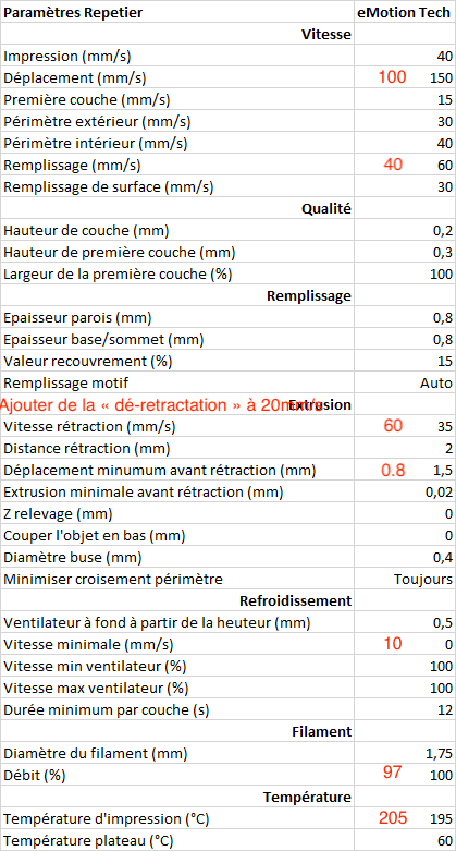

@Math51 Quelques conseils (rajoutés en rouge) à la lecture de tes paramètres Cura : Pour moi tu ne rétractes surtout pas assez vite, du coup ça bouche la buse. Par ailleurs vu ta vitesse d'impression (surtout pour le remplissage), ta température me parait un poil basse. -

@Tsatogua aaah c'est cool ! Tu dois pouvoir descendre encore la distance un peu, genre à 2.5mm, jusqu'à te retrouver avec un ou deux petits filoches. Normalement à ce moment là il y a un risque très minime de boucher la buse lors des rétractions ! Tu nous diras si tes prints marchent mieux ainsi ! /mode prof ON : A noter que le PLA et l'ABS ont des comportements "visqueux" très différents l'un de l'autre à la chaleur car le PLA fondu est un fluide dit "non newtonien". Un article en anglais très intéressant qui m'a fait découvrir le sujet ici : http://www.sublimelayers.com/2016/10/some-musings-on-retracts.html et un autre en français : http://rolesdesfluidesnonnewtoniens.e-monsite.com/pages/introduction-sur-la-difference-entre-un-fluide-newtonien-et-un-fluide-non-newtonien.html En l'occurence, le fait de rajouter de la pression dessus pour le faire couler ne le fait pas couler proportionnellement plus vite, d'où le fait de diminuer drastiquement la vitesse de "poussée" du fil après une rétraction 2 ou 3 fois plus rapide. /mode prof OFF

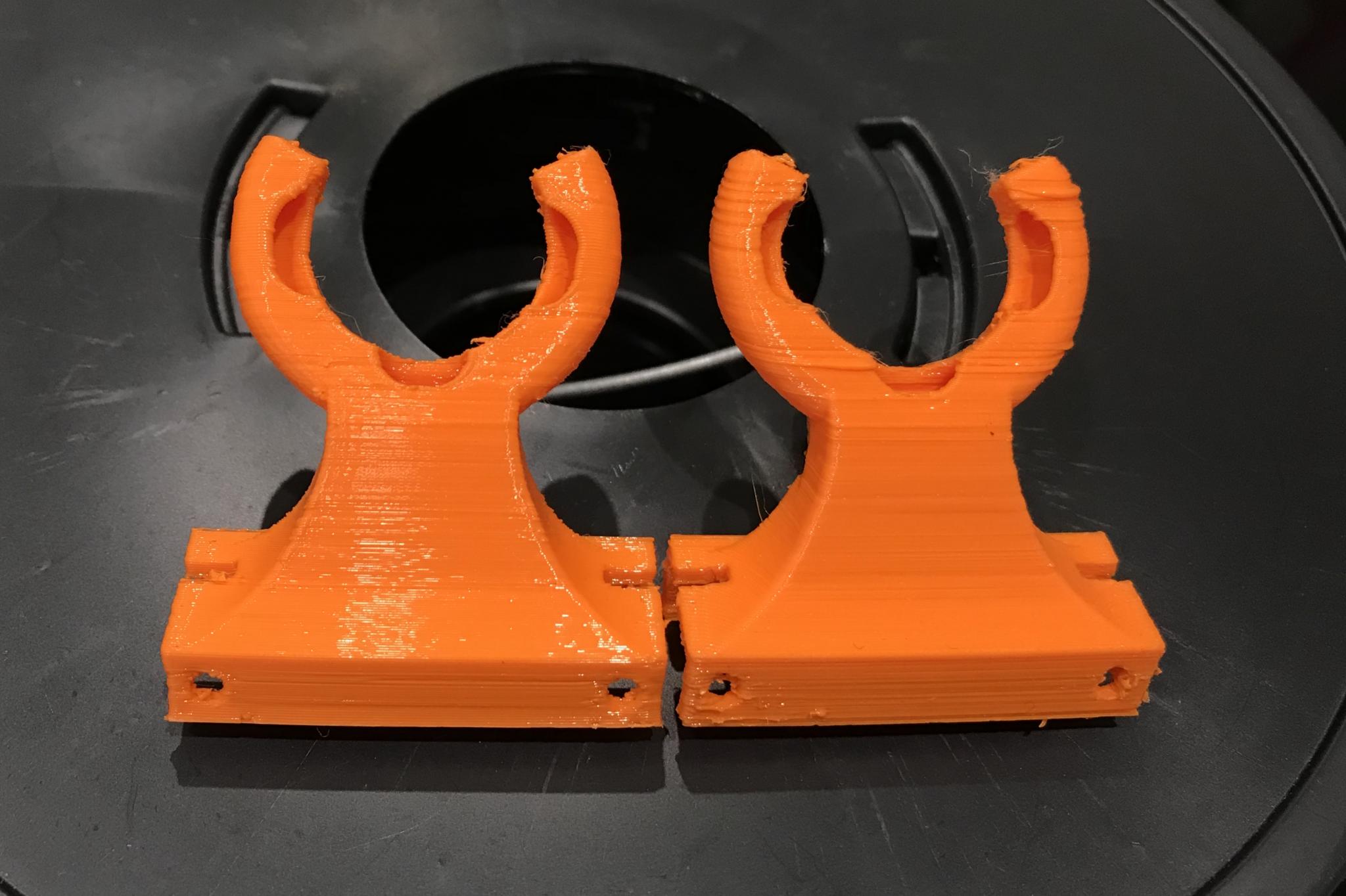

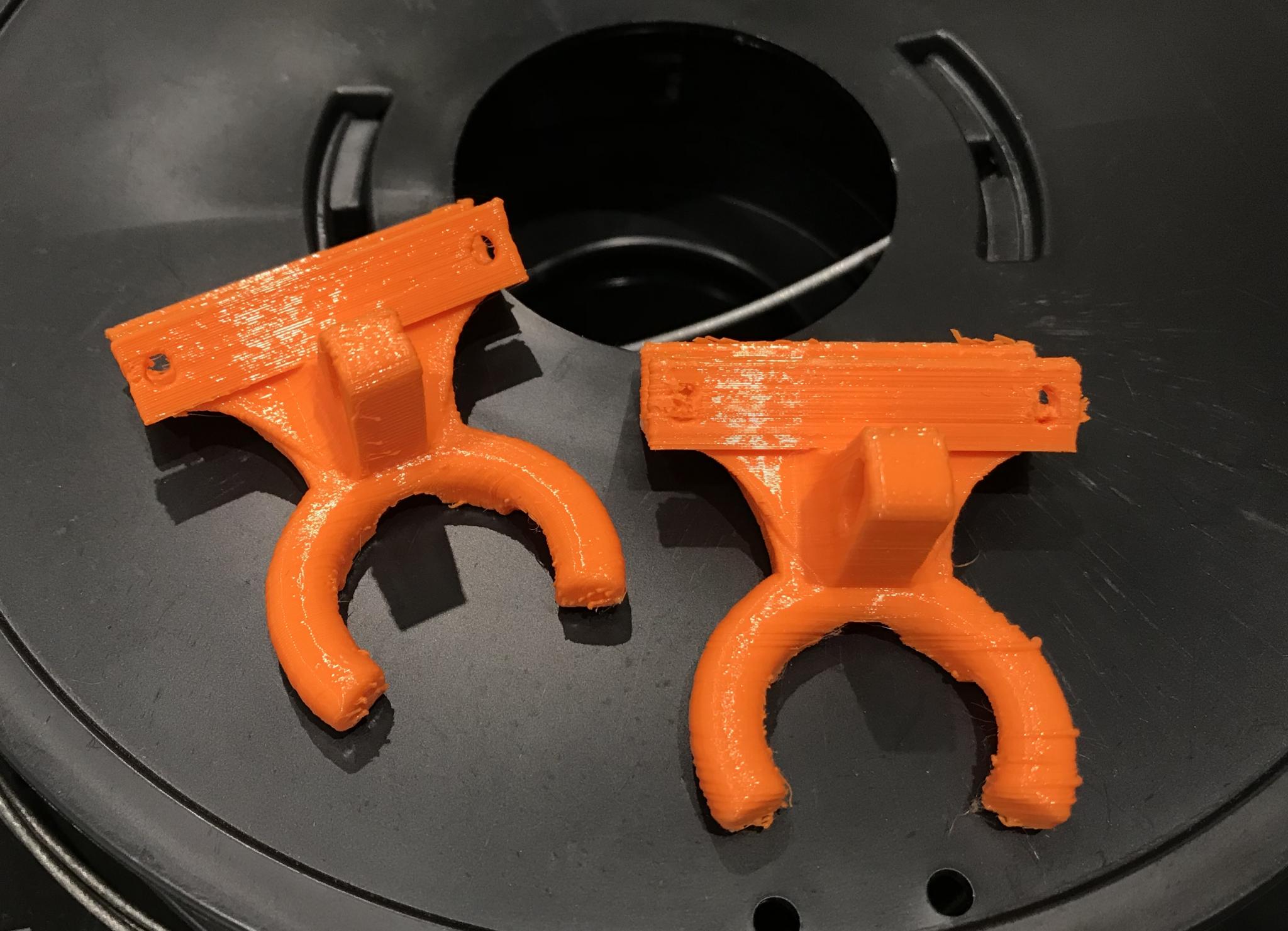

@TsatoguaTa distance de rétraction est trop longue, il n'y a même pas un fil qui dépasse et tu as des trous (le filament est "trop rentré" et n'a pas eu le temps de ressortir pour faire le petit périmètre). Tu es à combien en distance de rétraction et en vitesse de rétract/dé-rétract ? Diminue d'au moins de 0.5 ta distance, voire 1mm : Edit : avec les comparatifs finis : à gauche celui réalisé à 215°C, à droite celui à 208°C. J'ai juste enlevé très grossièrement le support. Pour référence, le diamètre interne de l'anneau fait 22mm, la paroi fait 1.2mm (3 périmètres donc) Je pense que les blobs sur celui de droites sur l'anneau sont dûs à une surpression dans la buse On voit qu'il reste quelques mini filoches, mais si je remonte plus haut dans la rétraction, ça va partir en sucette comme sur ton print
