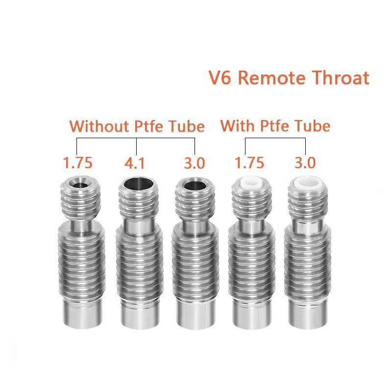

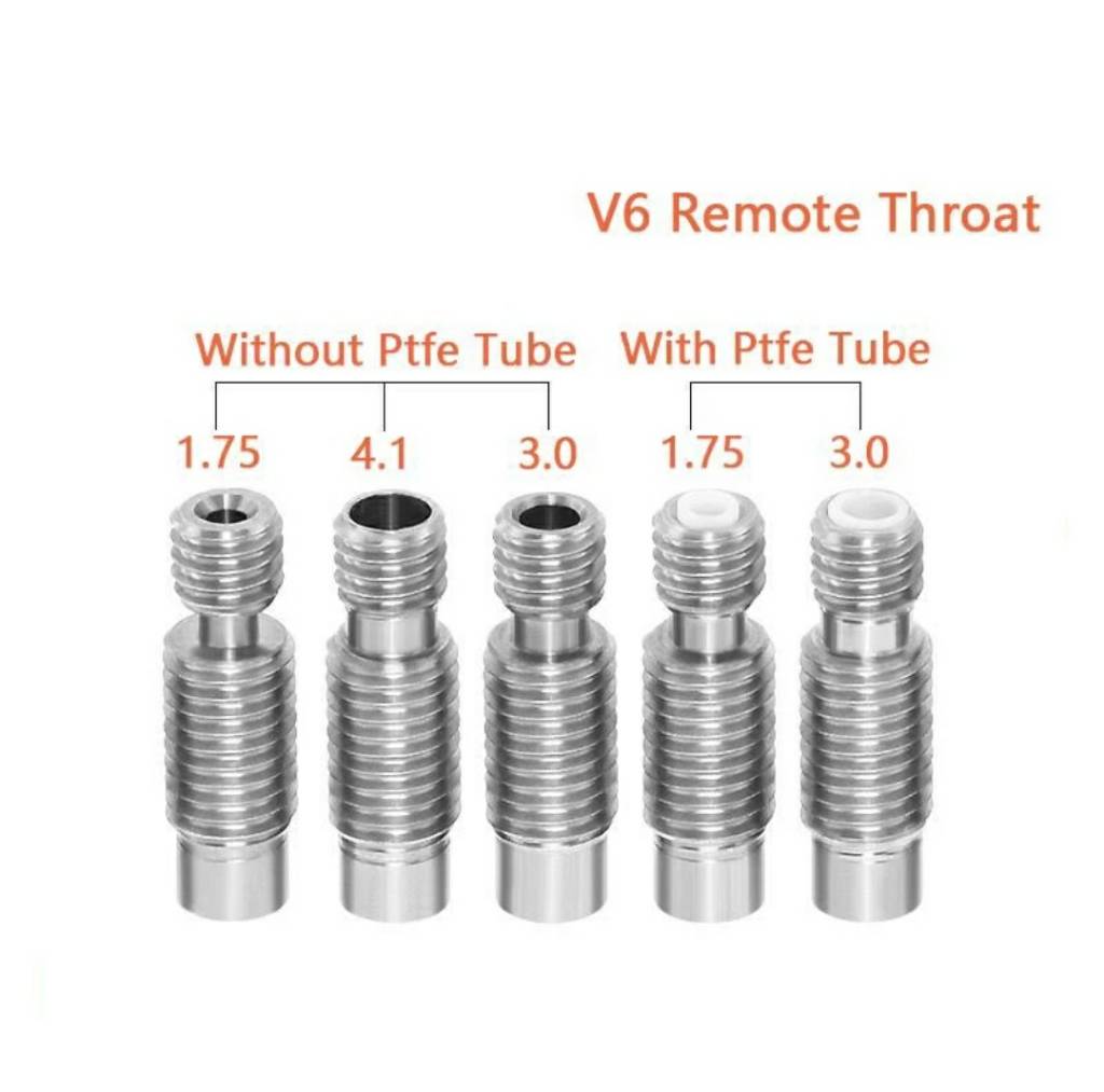

  3. Bonjour J'avais quasiment les mêmes soucis que toi, j'ai remplacé le heat break de la tête par un modèle ou le tube ptfe qui guide le filament va jusqu'à la buse. Depuis plus aucune soucis. Le soucis viens généralement de cette pièce car celle monté par dagoma d'origine fini par accumuler des résidu de pla fondu à l'intérieur qu'il n'est plus possible d'enlever. Je te joint une photo de la pièce que j'ai acheté. Celle d'origine est celle qui est la plus à gauche (1.75 sans ptfe) et celle qu'il faut acheter est celle juste à droite de celle d'origine (4.1 sans ptfe) Envoyé de mon ONEPLUS A6013 en utilisant Tapatalk
  4. Bonjour, Le problème est classique sur les dagoma, il vient du heatbreak de la tête d'impression. C'est la version qui ne permet pas le passage du tube ptfe jusqu'à la buse ce qui à terme provoque des bouchons avec les rétractions successives. Tu peux remplacer cette pièce très facilement et pour quelques euros sur Aliexpress. Prend la version sans tube ptfe intégré, totalement creux. Sur la photo c'est le deuxième en partant de la gauche. Envoyé de mon ONEPLUS A3003 en utilisant Tapatalk

  6. Oui c'est ça, celui tout à droite sur la photo. Si tu veux j'en ai acheté un lot de 10 sur Aliexpress. Contre les frais de port je peut t'en envoyer un. Envoyé de mon ONEPLUS A3003 en utilisant Tapatalk
  7. Ça peut aussi venir d'une rétraction du filament trop importante, ce qui fini par boucher le bowden (la pièce qui fait la liaison entre la buse et la partie avec les ailettes de la tête). Ça m'arrivait très souvent avant, j'ai remplacé le bowden par un modèle ou le tube ptfe traverse intégralement jusqu'à la buse et depuis plus aucun soucis. Regarde si au court de ton print tu as des endroit où le filament se rétracte pour par exemple changer la position de la tête ou passer un vide. Si ça ce produit à ce moment là il y a fort à parier que le problème soit celui que j'avais. Envoyé de mon ONEPLUS A3003 en utilisant Tapatalk
