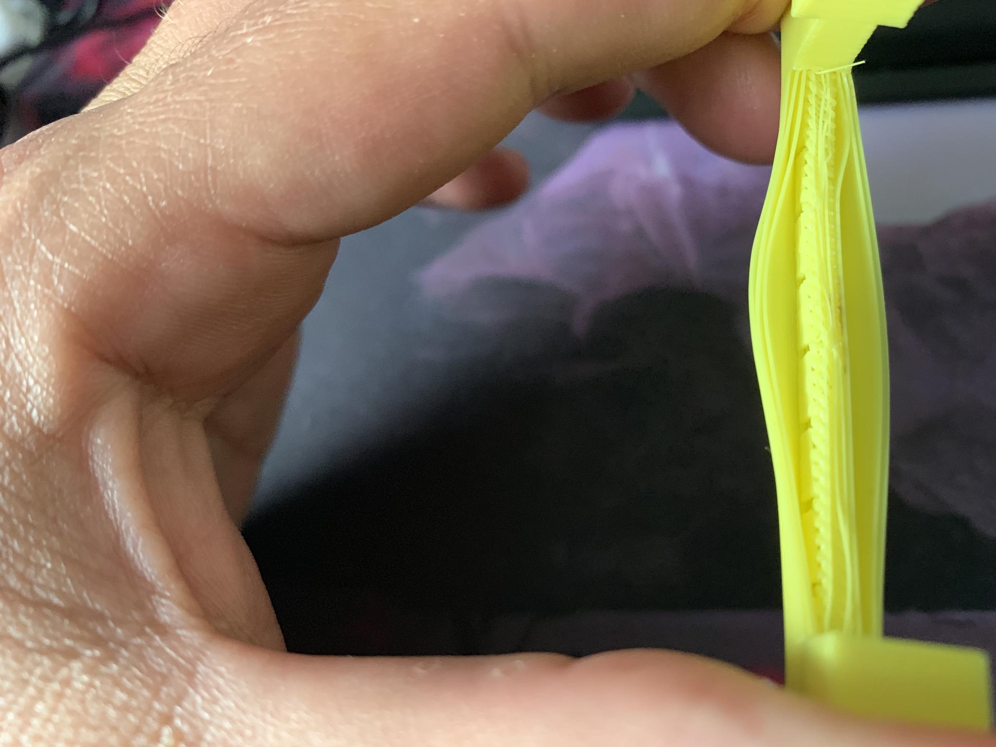

Je confirme : ma buse était bel et bien bouché Pour moi c'est un sujet clos. Encore merci pour votre aide -

J’ai plutôt le sentiment que ma buse est bouchée. Ça m’apprendra aussi d’acheter des bobines chinoises de (très ?) mauvaises qualités......... L’extrudeur est enfin bien calibré : 100mm de filament sorti comme souhaité (avec le code M92 Exxx.xx). J’attends de recevoir de nouvelles buses ou essayer de les nettoyer -

@Vincent Il n'y a pas de grosses contraintes mécaniques car il n'y en a tout simplement pas (ou très peu). Voila le STL et le GCODE en pièces jointes. La dimension de la pièce est de 70 x 10 x 15.5 @biostrike je suis à 215°... Je vais essayer de réimprimer ma pièce en diminuant sa température Glisseur rail rideau.gcode Glisseur rail rideau.stl -

@Yo' Voici ma mesure : 105 [mm] au lieu de 100 [mm], soit 5 [mm] de trop J'ai essayé de jouer sous simplify3D avec son multiplicateur : pas de différence. Du coup, je suis un peu bloquer car BQ empêcherait de modifier leur firmware et ceci malgré cette erreur. J'ai beau à fouiller sur leur forum, les réponses sont néants comme si mon modèle d'imprimante serait obsolète... Que faire ? Presque envie de pleurer là -

Itzo97 a posté un sujet dans Discussions sur les imprimantes 3D
Bonjour à tous, Je vous avoue que je suis encore un gros débutant dans ce domaine mais c'est en faisant des erreurs qu'on apprends de ses conneries. Je vous explique mon problème : Je suis entrain de fabriquer des glisseurs pour rail de rideaux (C'est madame qui me le demande :P) et la pièce une fois terminé, se dégrade. Les parois ne s'adhère pas, c'est frillable, etc... Voici sa configuration sous Simplify3D : Matière : PLA Résolution : 0.2 Remplissage : 20% Support : 20% Température (extrudeur/plateau) : 215°/60° Vitesse 50mm/s Cela adhère bien sur la vitre du plateau chauffant. Je ne mets rien dessus (pas de laque ou de scotch) Merci pour votre aide -
