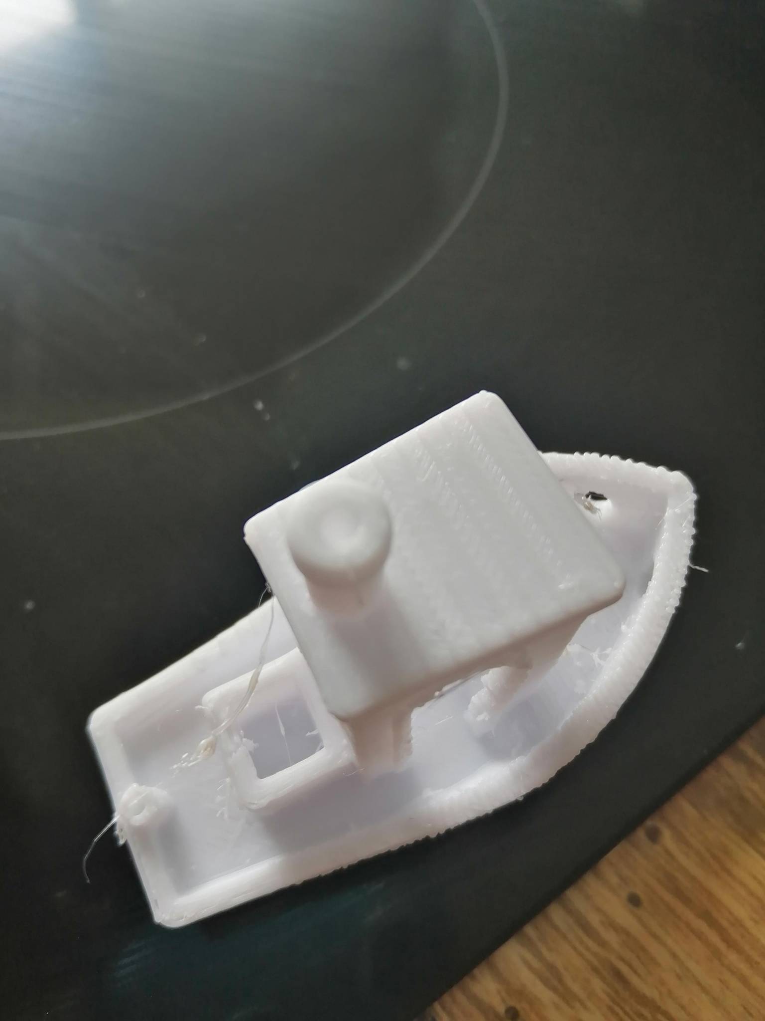

  1. Salut a tous, Apres un arrêt au stand de plusieurs mois de mon imprimante CREATBOT DE PLUS avec laquelle je n'arrivais pas à imprimer. je reviens vers vous avec mon premier 3DBenchy qui fait la geulle ! ( Merci a tous ceux qui mon aider a remettre sur pied cette machine que je ne conseil a personne !! ) Évidemment j'ai eu un gros plantage lors de cette impression mais je suis certain qu'avec votre expérience et analyse je vais en connaître les causes. Étonnamment un des côtés du benchy est plutôt propre alors que l'autre a été ravagé par la peste ! Manifestement l'ensemble s'est décollé en plein milieu donc on ne sera pas si l'impression aurait été « acceptable » sur la fin..... Alors, quel est votre diagnopstique ? Quels regalges faut il modifier ? Materiel utilisé : ECO PLA 215 º Slicer : CreatWare 8.0 Merci ( En attendant je refais un test en reduisant la vitesse et en aplicant un spray adhesife sur le plateau ...)

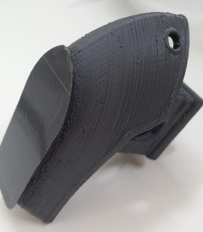

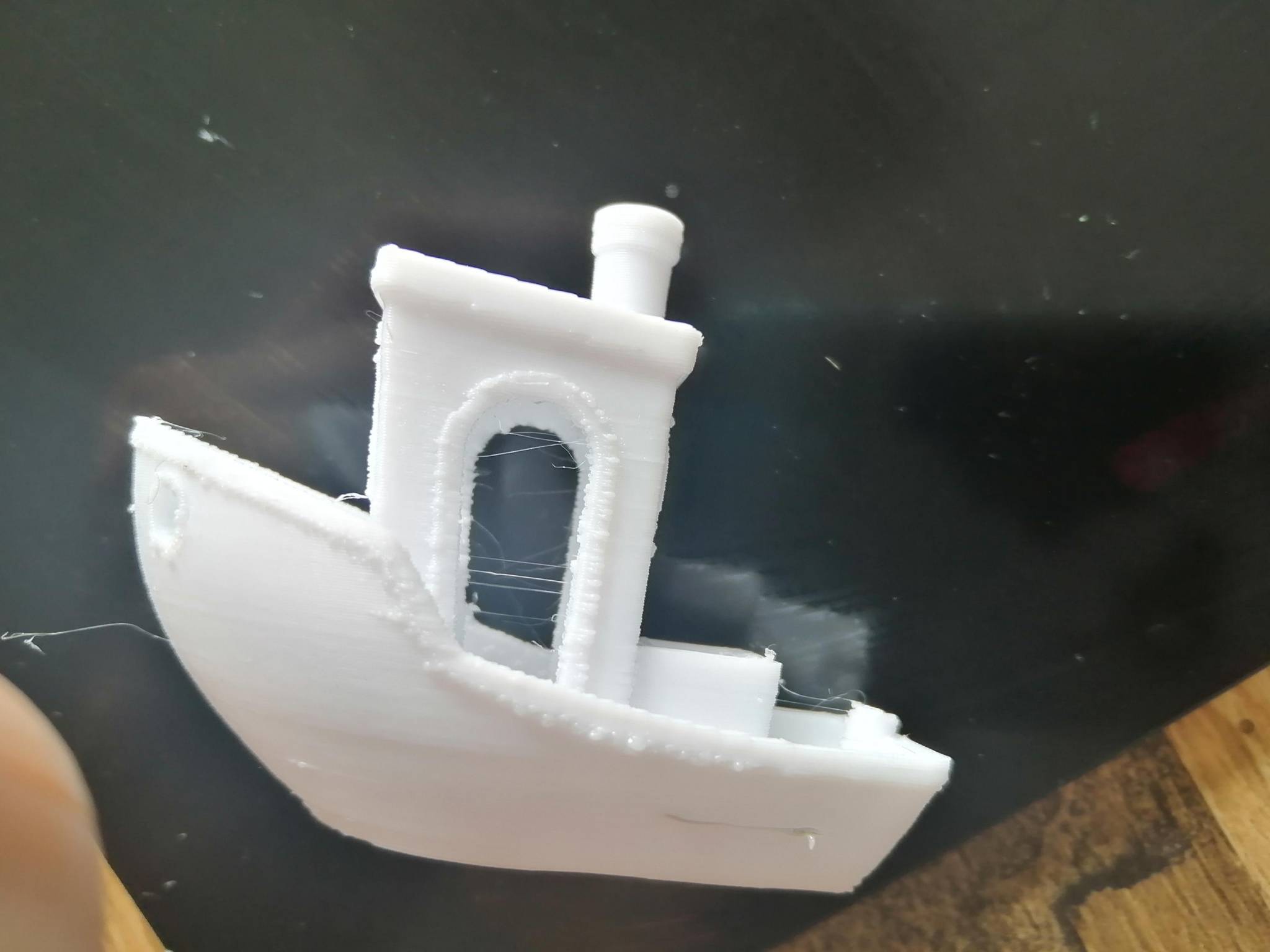

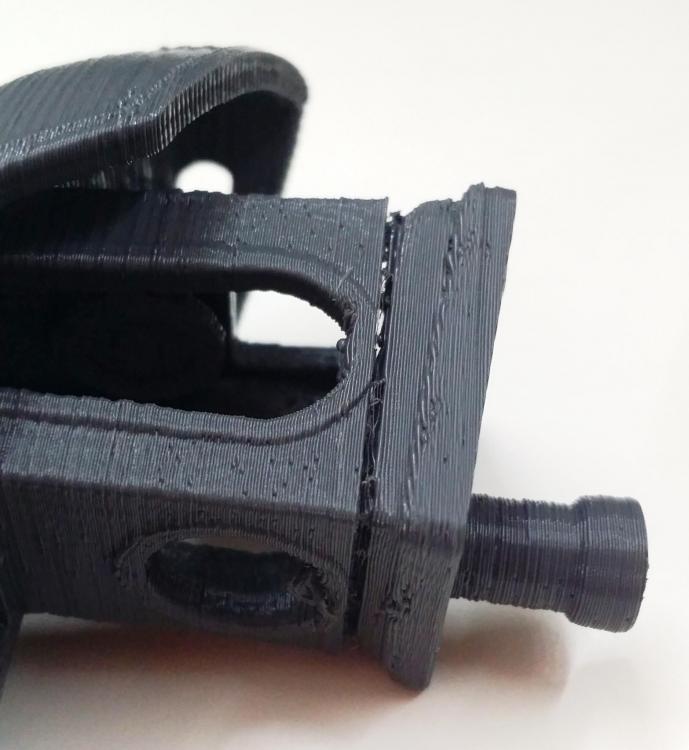

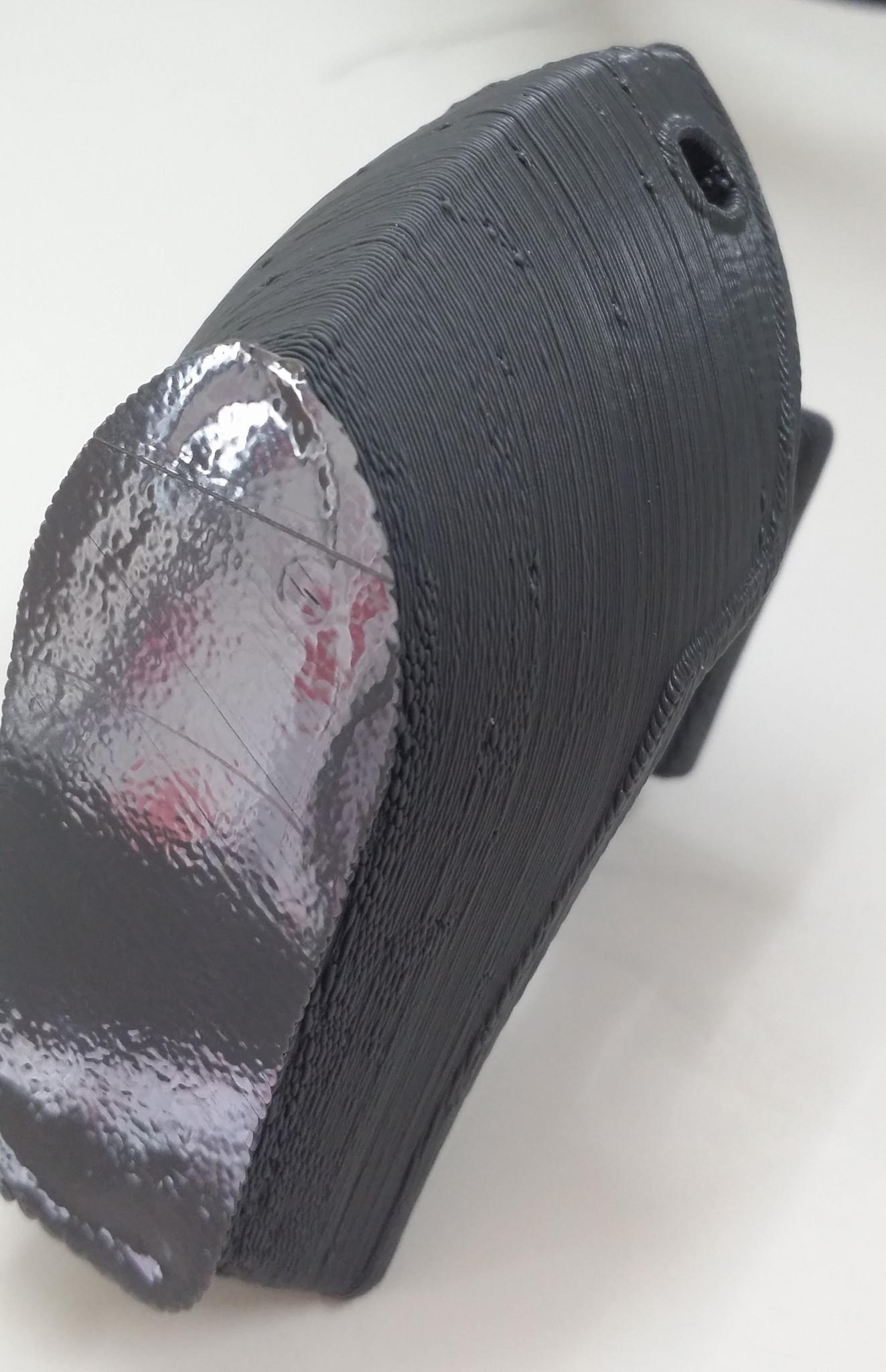

  3. Bonjour le forum, Je commence tout juste de commencer dans l'activité de l'impression 3D : c'est super de voir l'objet prendre forme !!! J'ai essayer de trouver dans le forum pour mon problème mais sans succés.. J'ai un soucis, j'ai imprimé le petit bateau Benchy, et il y a un décalage (au niveau de la coque. En réalité, cela se voit plus que sur la photo. J'ai fais une deuxième impression : c'est identique. C'est comme si la partie basse est plus étroite. Avez vous une idée? que puis je régler pour régler ce défaut. Merci beaucoup, et à très vite.

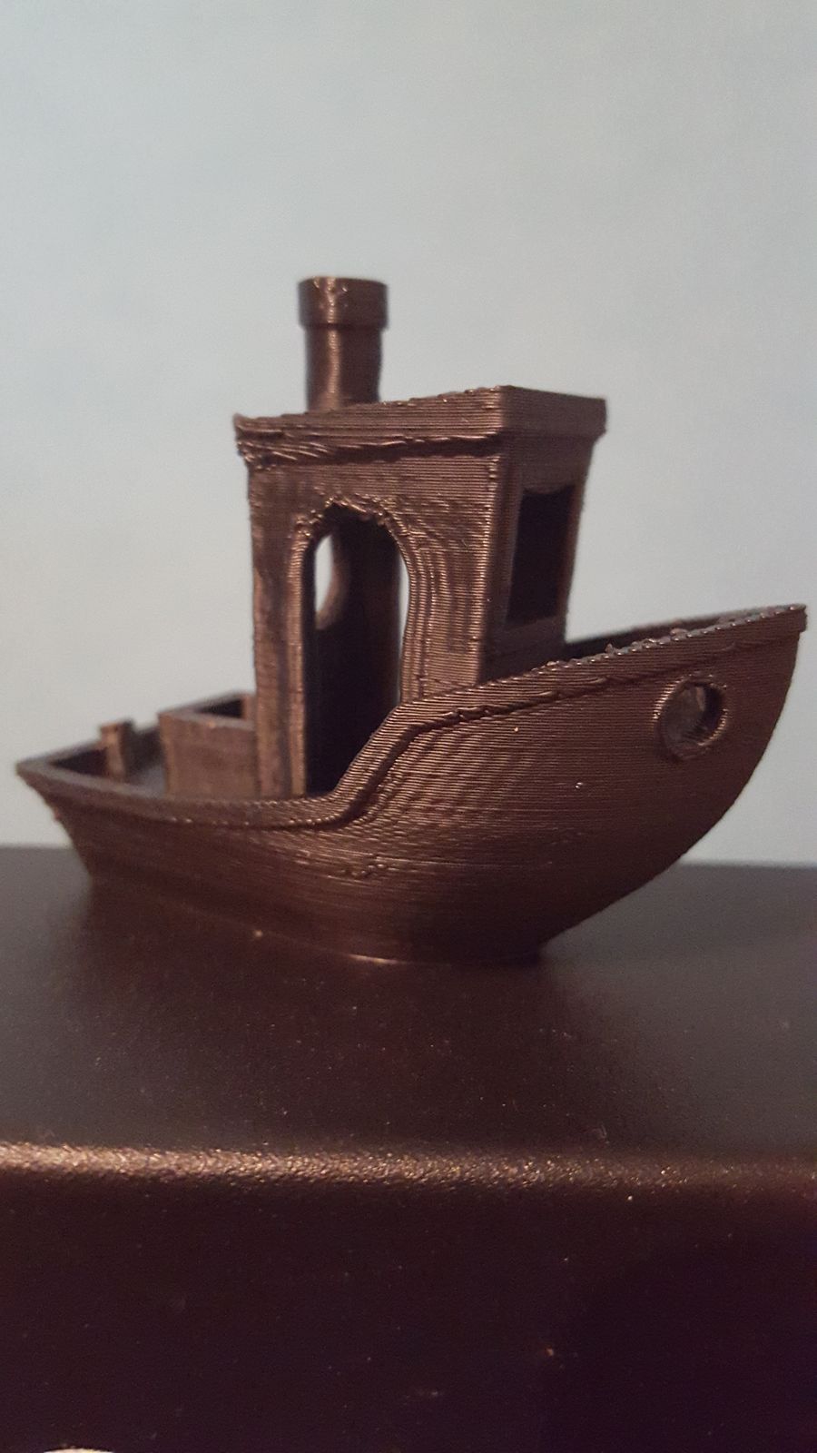

    Bonjour, pour nos pas polluer le post "vos print Tenlog" qui présente plus des print beau et réussi, je me suis permis de créer ce post qui est plus pour de l'analyse de print pas réussi pour le coup ^^ j'ai imprimé un Bateau ce matin mais je suis toujours dans le flou concernant les réglages de la machine malgré ma lecture des erreurs du site grossiste3D (je dois être un peu nunuche ^^) . Des photos valent mieux que les mots ...
  5. Abby
    Benchy
    From the album: Print de @NOX réalisé avec la Tenlog TLD3 Pro
    0.15 de hauteur de couche flux 0.8 largeur de couche 0.4 buse 0.4 PLA dark-red grossiste 3D à 190° et bed 60 vitesse de print 65 mm/s

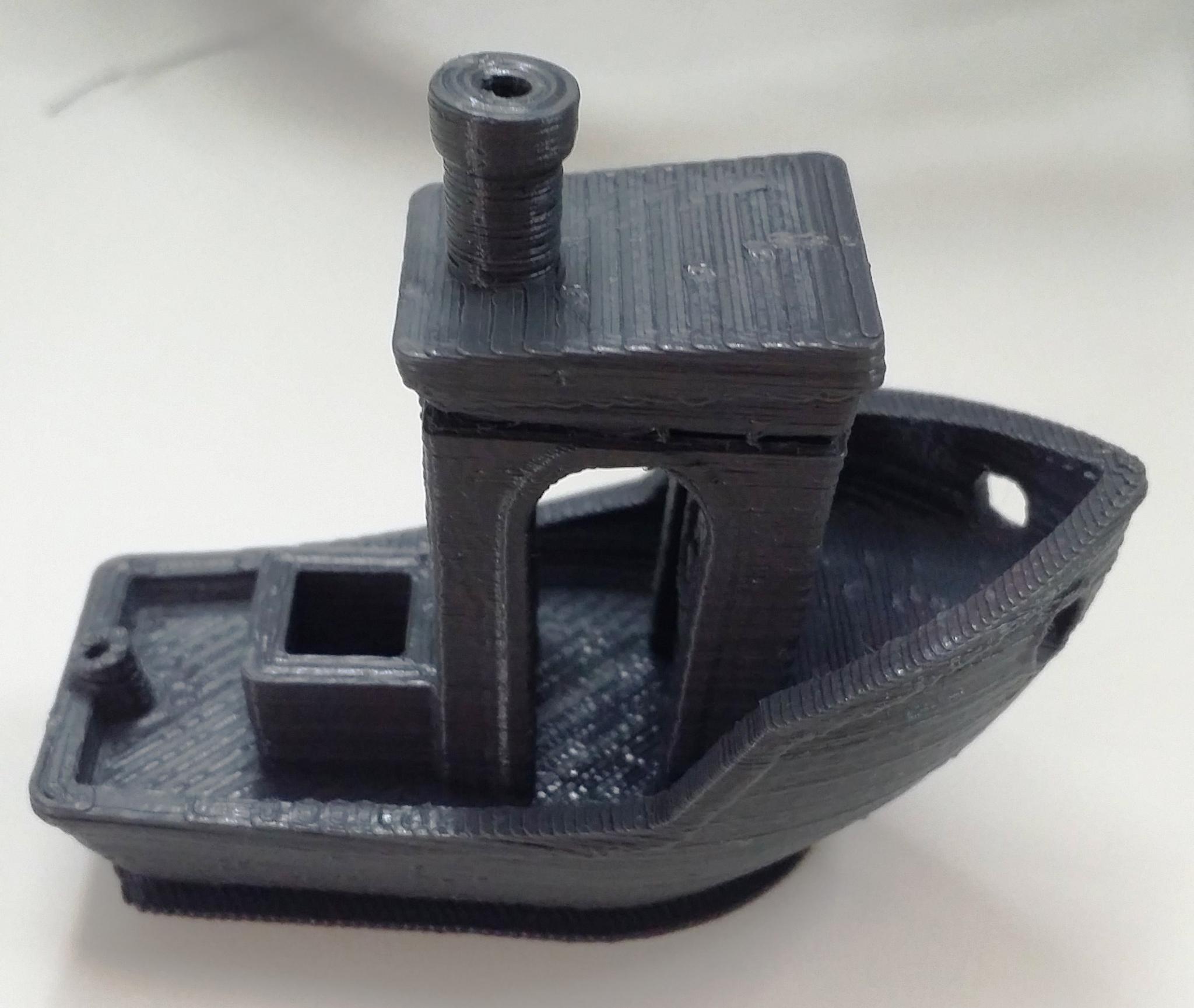

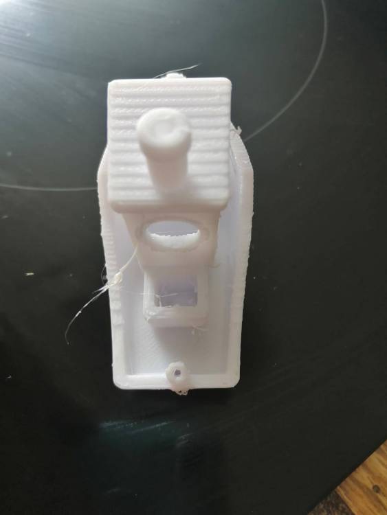

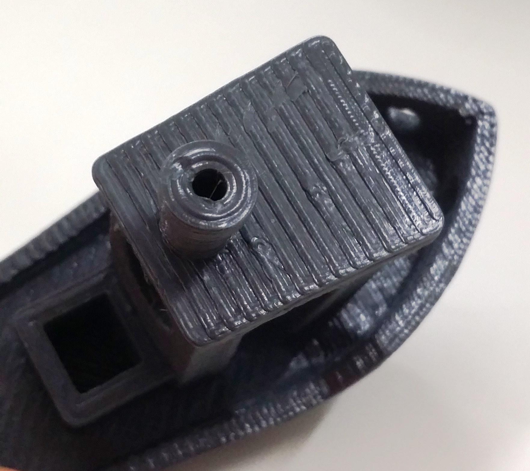

  6. Bonjour, Mon imprimante est une Prusai3 1.5 rework de chez emotion tech sur laquelle j'ai installé récemment le Wades L3K V2. Elle est dans un meuble IKEA avec la porte ouverte sinon avec la température montre dans la coldend et bouche... J'utilise RepetierHost avec Slic3r Hauteur de couche : 0.15 Buse : 0.4 Périmètres et top/bottom layers : 5 Température buse/plateau : 195°C/50°C Ventilation pièce :70% max (préconisé avec le WadeL3K) Comme vous pouvez le voir la buse s'est bouchée juste avant d'attaquer le toit du bateau... J'ai trifouillé le fil et l'extrusion à repris (ouf) Je ne sais pas quoi faire pour le problème de buse qui se bouche et pour les gouttelettes qui apparaissent sur la coque... Je sèche.

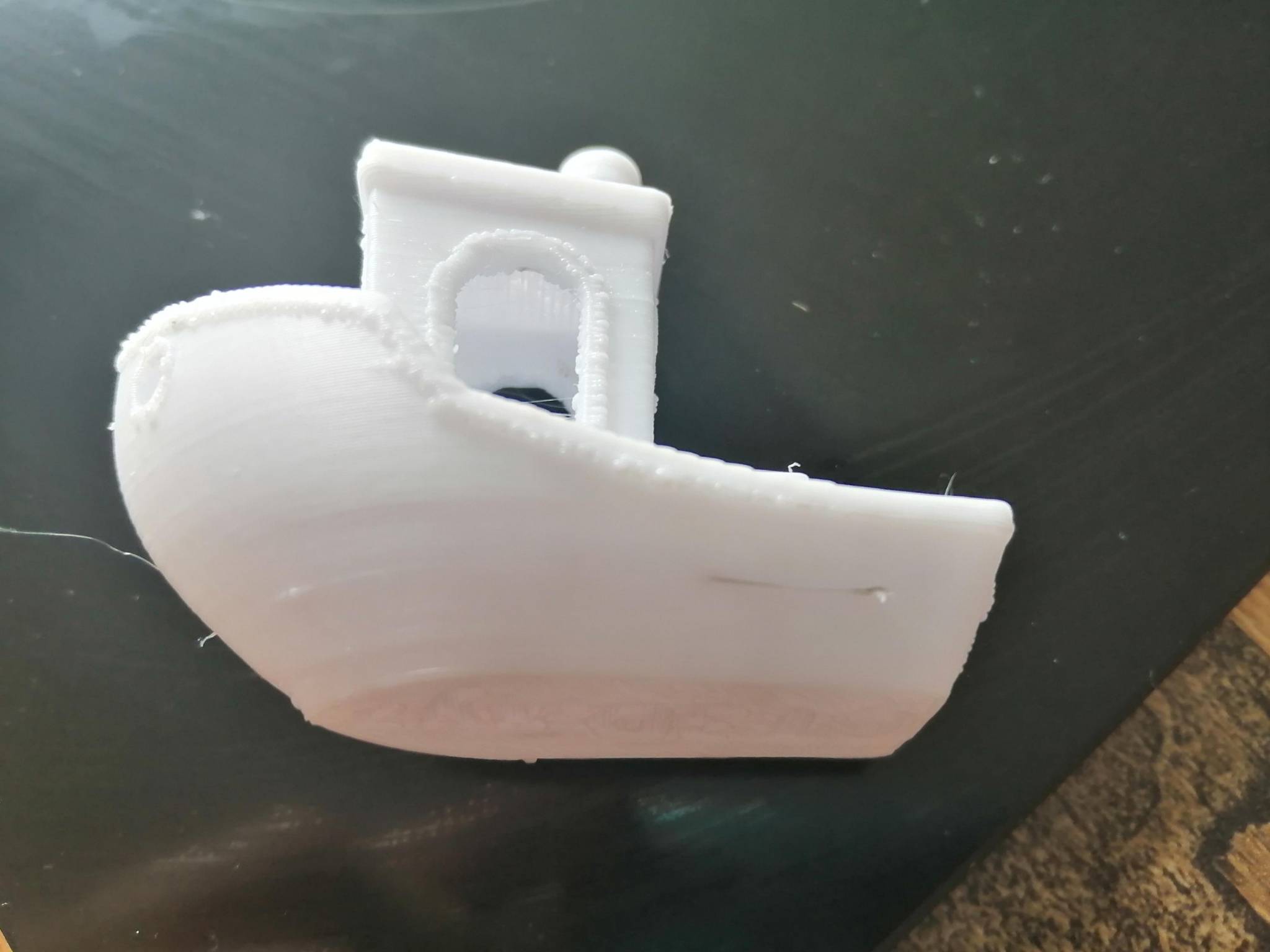

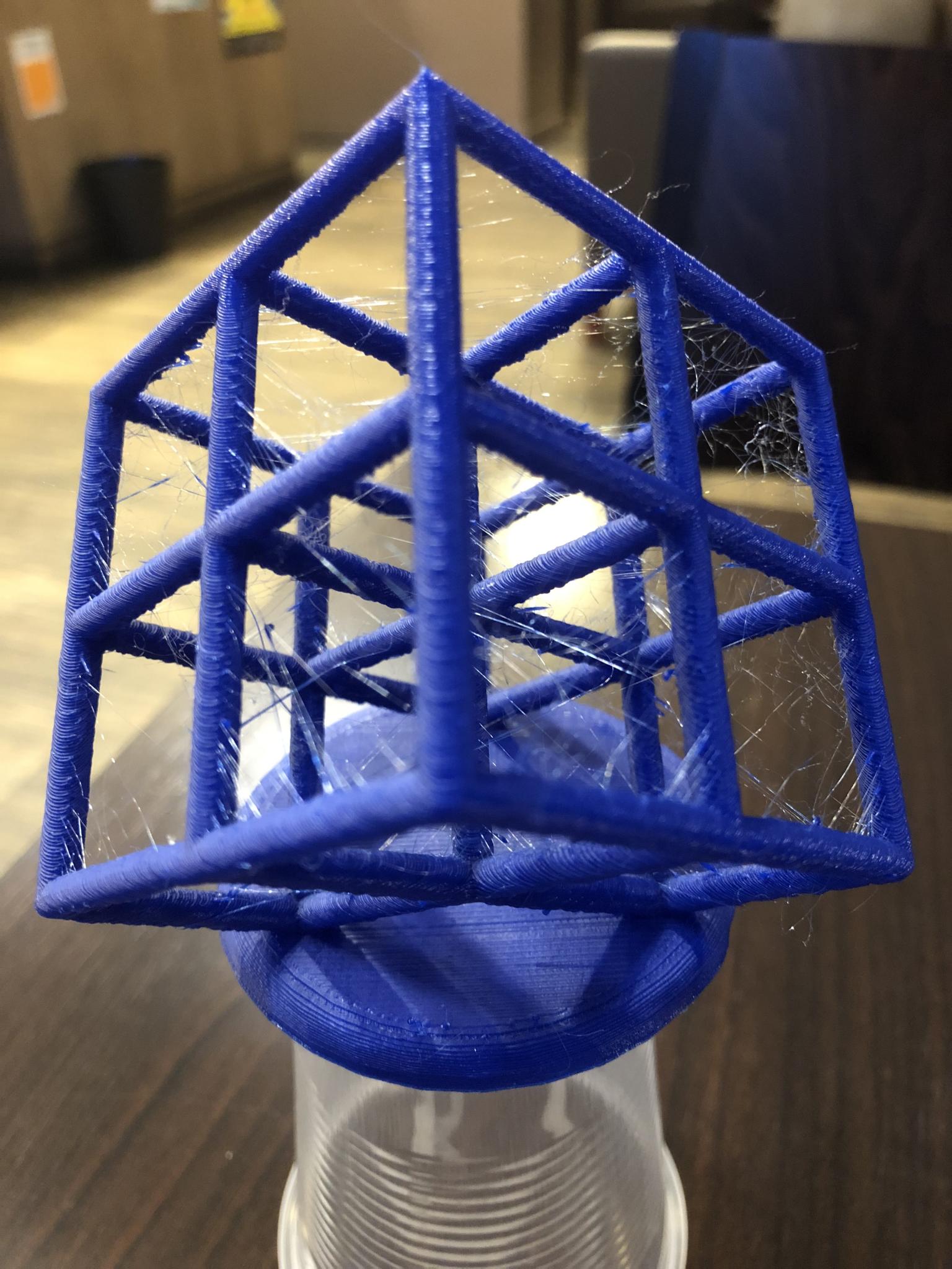

  7. Bonjour à tous en parallèle au petit challenge lancé par @lemmings j'ai un léger souci sur la qualité de mes print. Je poste les quelques photos suivantes du célèbre petit bateau et du cube dont ma parlé @Marlequeen: Juste deux précisions, avant de modifier le flux d'air par un air-duct sur la soufflerie de tête je n'avais quasiment jamais de fils comme ça; d'autre par mes filaments sont du PLA Verbatim et du bleu de chez Emotion-Tech. Impressions à partir de Repetier /moteur cura. Mes réglages : débit 98% 185° plateau 55° précision 0.2 buse de 0.5mm distance retract : 2 / vitesse 35mm/s / z relevage 1.5 / extrusion minimale 0.02 remplissage 15% Je vous écoute pour tous conseils pour améliorer ça

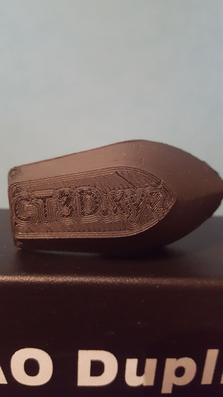

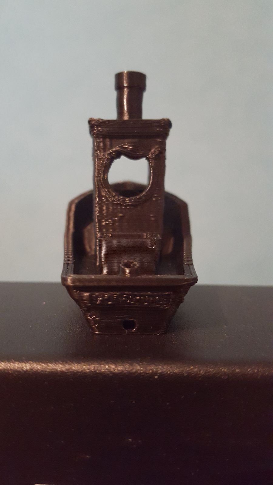

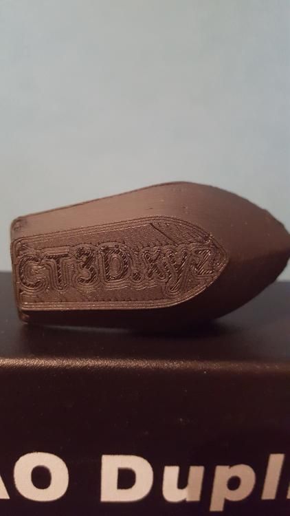

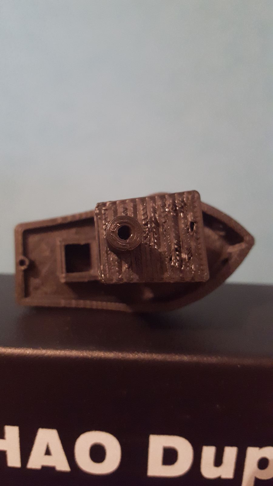

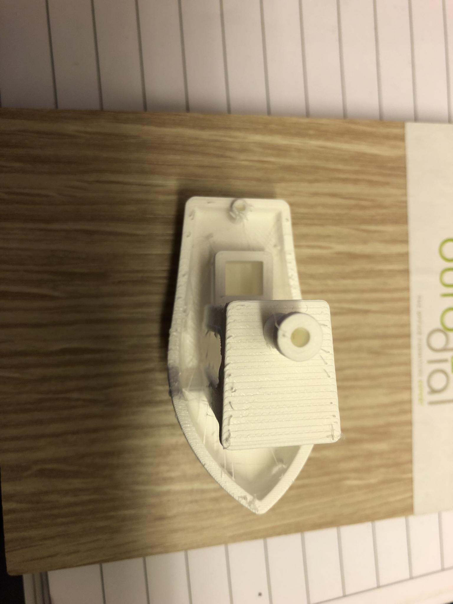

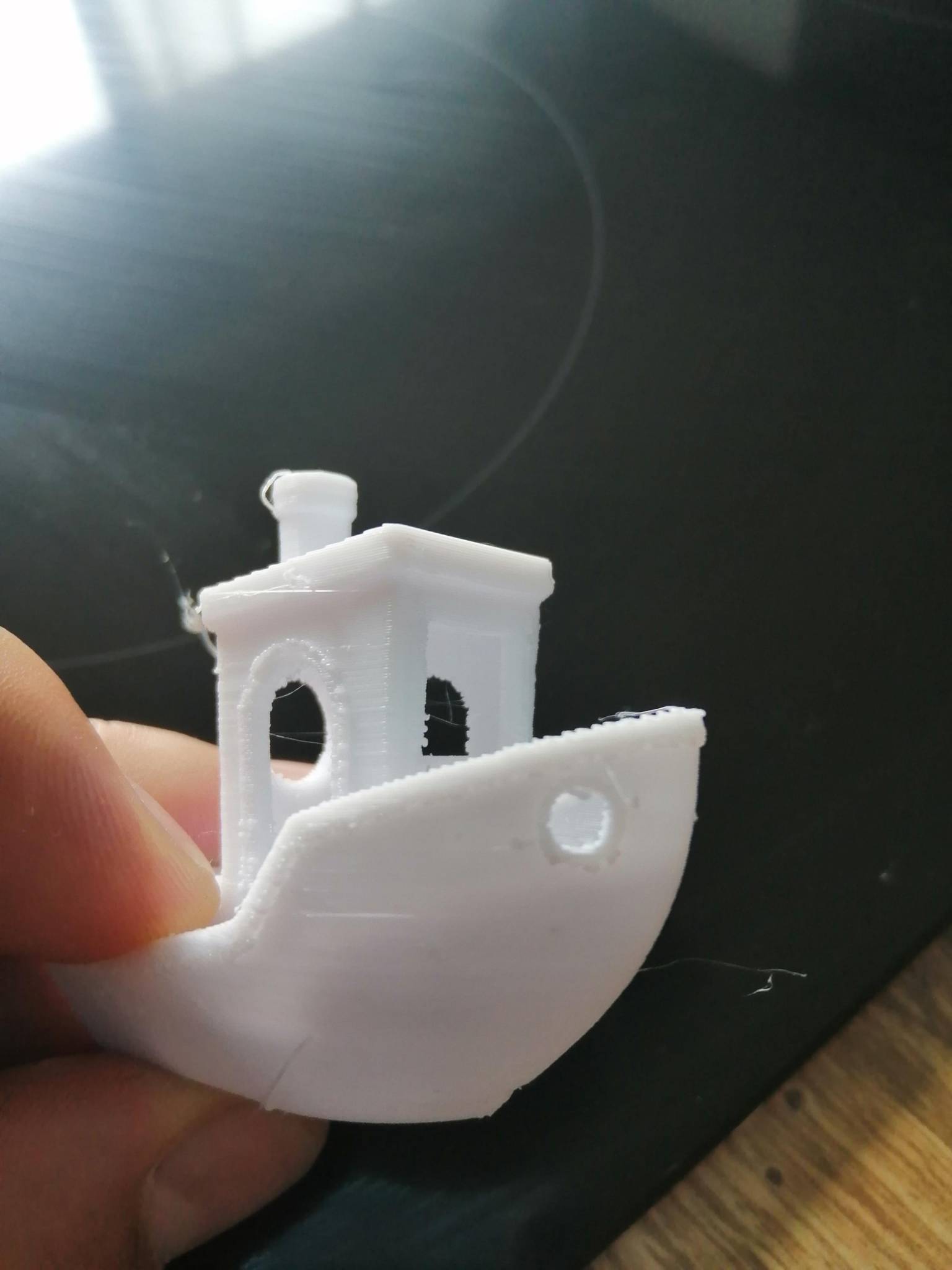

  8. Bonsoir à tous, Voilà une bonne semaine que je règle ma Wanhao duplicator i3 fraichement acquise et les paramètres dans cura. Je pensais avoir trouvé un réglage correct donc j'ai tenté d'imprimer un 3D Benchy. Voici le résultat en pièce jointe, imprimé en PLA à 210°C, lit chauffant 50°C, Layer height: 0.2, Walls: 1.2, Fill: 10%. Qu'en pensez-vous ? Que dois-je améliorer ? Les gros défauts sont surtout les hauts des portes et fenêtres qui tombent... Mauvais refroidissement ? Merci d'avance, Ad.

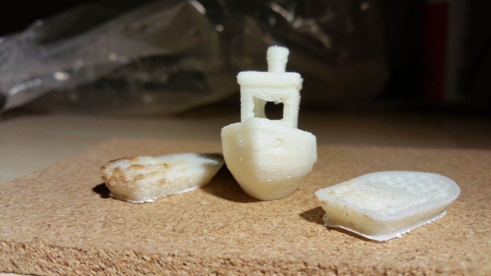

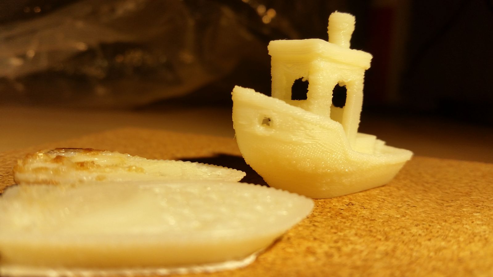

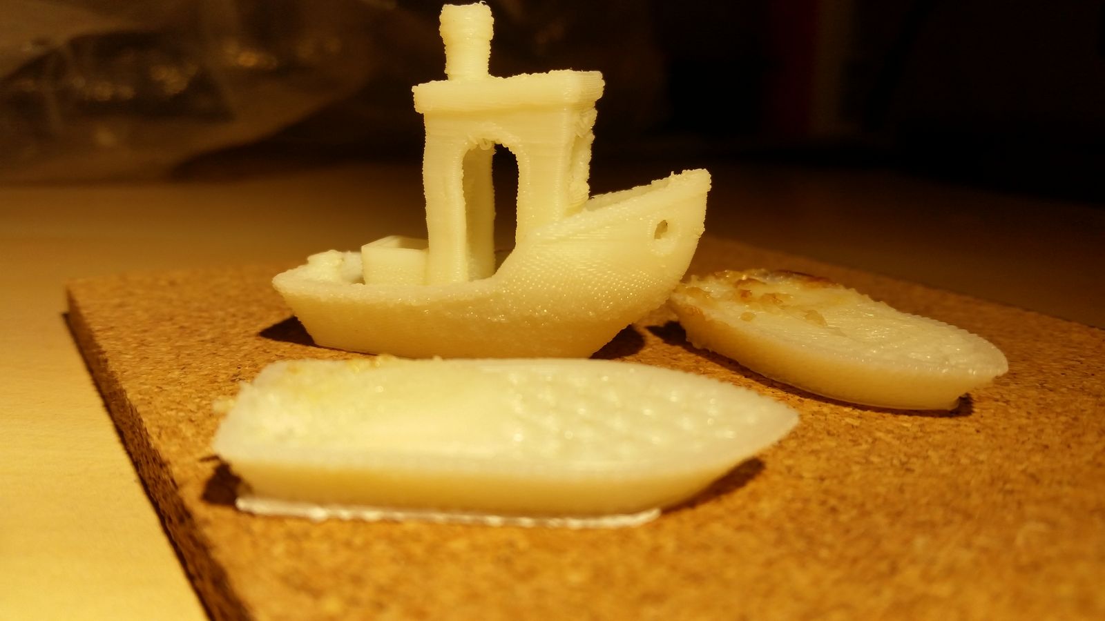

  9. Bonjour, Souhaitant me mettre à l'abs pour des pièces plus techniques, j'ai commandé selon vos conseils l'excellent ABS Optimus. Je tiens à préciser que mon imprimante (la fameuse vertex K8400) à été bricolée (ajout d'un plateau chauffant par mes soins). Le plateau est normalement bien à niveau. Cependant lorsque j'imprime, les pièces ne sont pas du tôt régulières. Comme des petits grains se formes sur les pièces (le 3dbenchy),a la place de couche régulières et propres. Je souhaiterai savoir la raison de ce problème (PS mon plateau est à 90°et la buse à 225°). De plus lors de l'impression le plastique se brûle sur une partie de la pièces (en tranchant avec slic3r). Je dois donc arrêter l'impression. Avec cura il y a seulement les problèmes de régularité. Je pense qu'en configurant mieux (mais comment ?) slic3r je pourrai faire mieux. Je vous joint des photos des impressions. La pièce entière est celle tranchées avec cura les autres sont avec slic3r. Merci beaucoup pour vos prochaines réponses et à bientôt.
