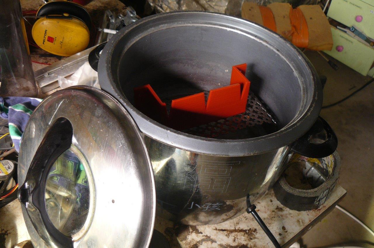

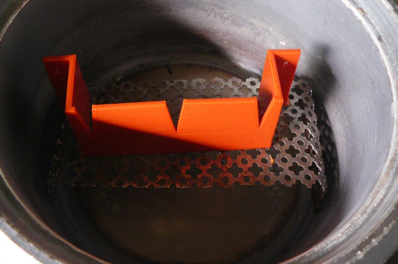

  5. Bonjour à tous, Ma femme se débarrassant de sa vielle cocote à riz, il met venu une idée et ça marche, mettre un fond d'acétone, mettre en chauffe quelques secondes couvercle en place, 30 sec des que ça bouille mettre en position maintien température et hop belle vapeur d'acétone Juste à régler le point central de la vitre l’acétone ce re condense contre la vitre et fait des gouttes , je pense mettre un toit intermédiaire pour que la condensation coule sur les cotés Maintenant il faut peaufiner les réglages, je le fait dans le garage bien ventilé c'est pas terrible comme vapeur ++ Mogo Bono
