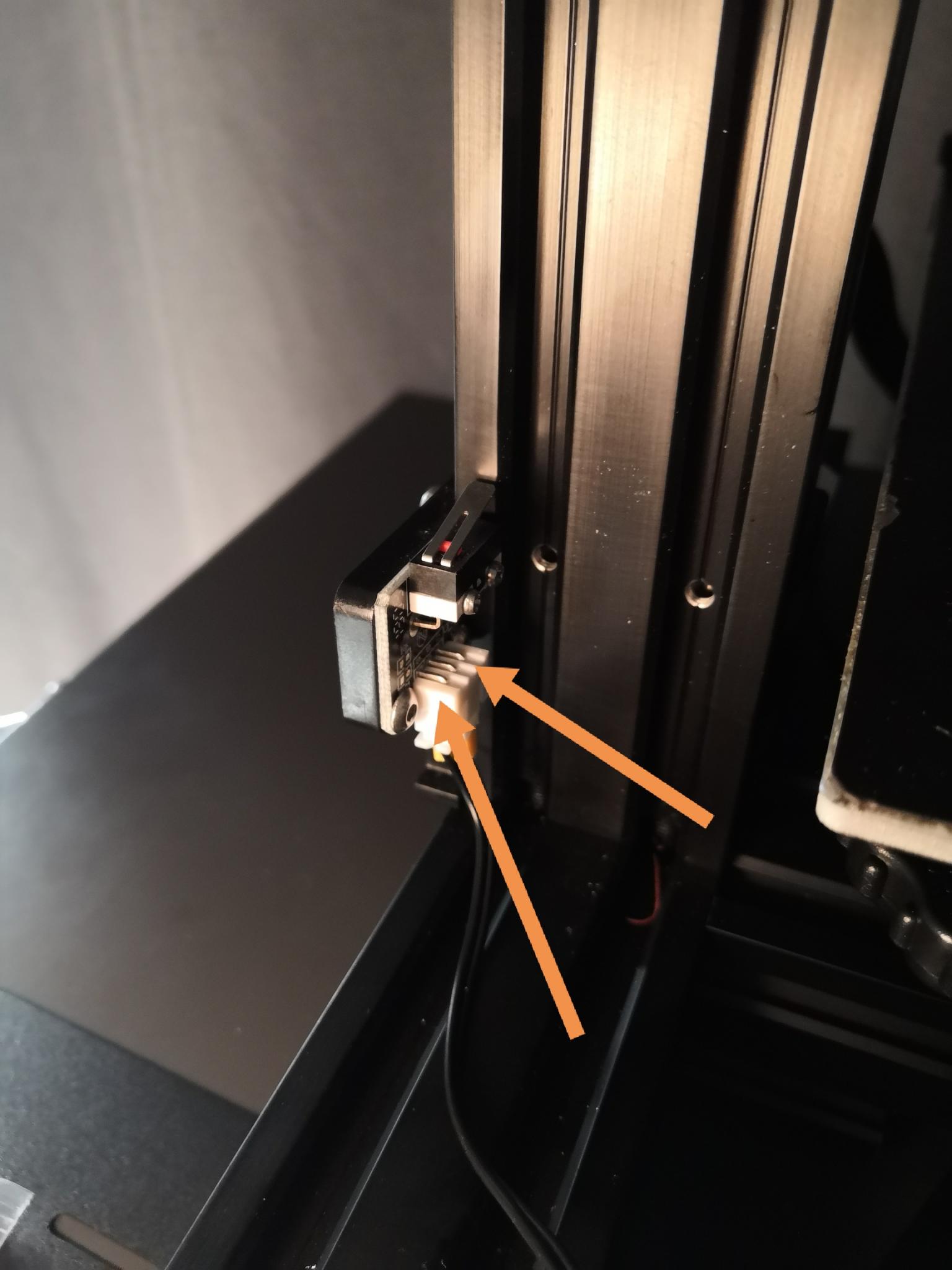

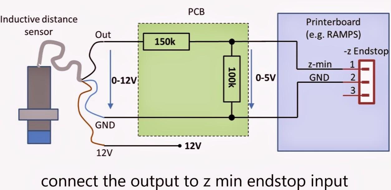

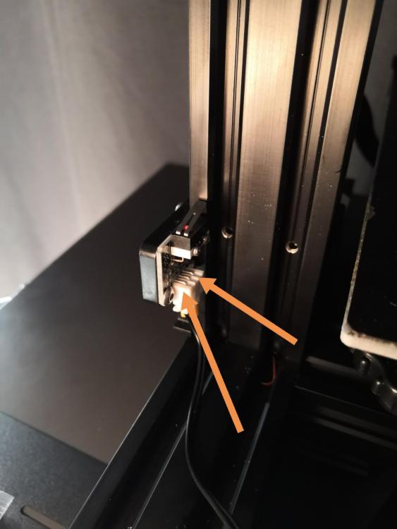

  1. Bonjour ! J'ai récemment acheté une Ender 3 Pro ! Très bonne imprimante pour son prix, j'avais anciennement une anet A8-M. Je tente d'installer un capteur capacitif LJC18A3-H-Z/BX pour l'auto leveling. J'ai cablé comme sur le schéma en pièce jointe, mise à part que l'alimentation est en 24V donc j'ai doublé la résistance de 150 k ohm mais j'ai laissé à 100 k ohm l'autre résistance. Ce qui me donne 4,85V en sortie. J'ai donc testé le capteur sur la ender 3 en bypassant le capteur Z. J'ai donc mis le 24V sur l'alimentation. Puis j'ai mis le fil GND et le fil Z-min sur les pin du capteur Z (voir flèche orange sur photo). Le capteur est normalement ouvert et donc le homing ne s'arrête pas lorsque je réalise ce branchement. Ce que je ne comprend pas, c'est que si je me met sur le GND de l'alimentation, j'ai bien 4,85V mais je ne les ai pas si je me met sur les pin du capteur Z. Pour conclure, je suis complètement perdu . Mon branchement est-il bon ? Le GND du capteur et de l'alim sont pas connecté ? Quel est le rôle de la résistance de 100 ohm ? Merci d'avance !!! Yoann
