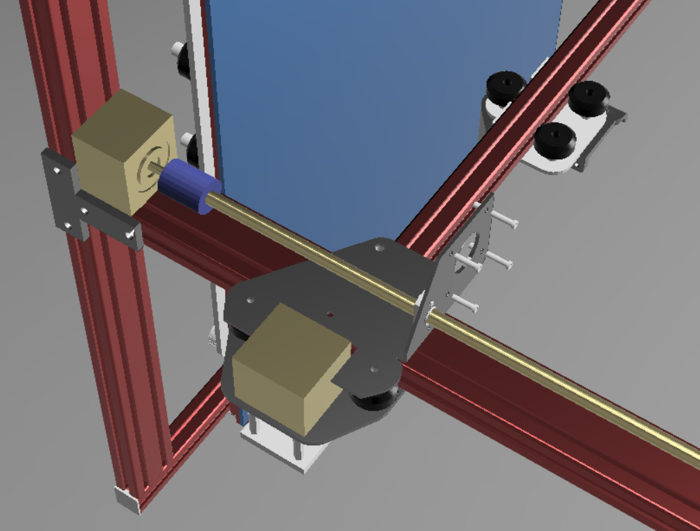

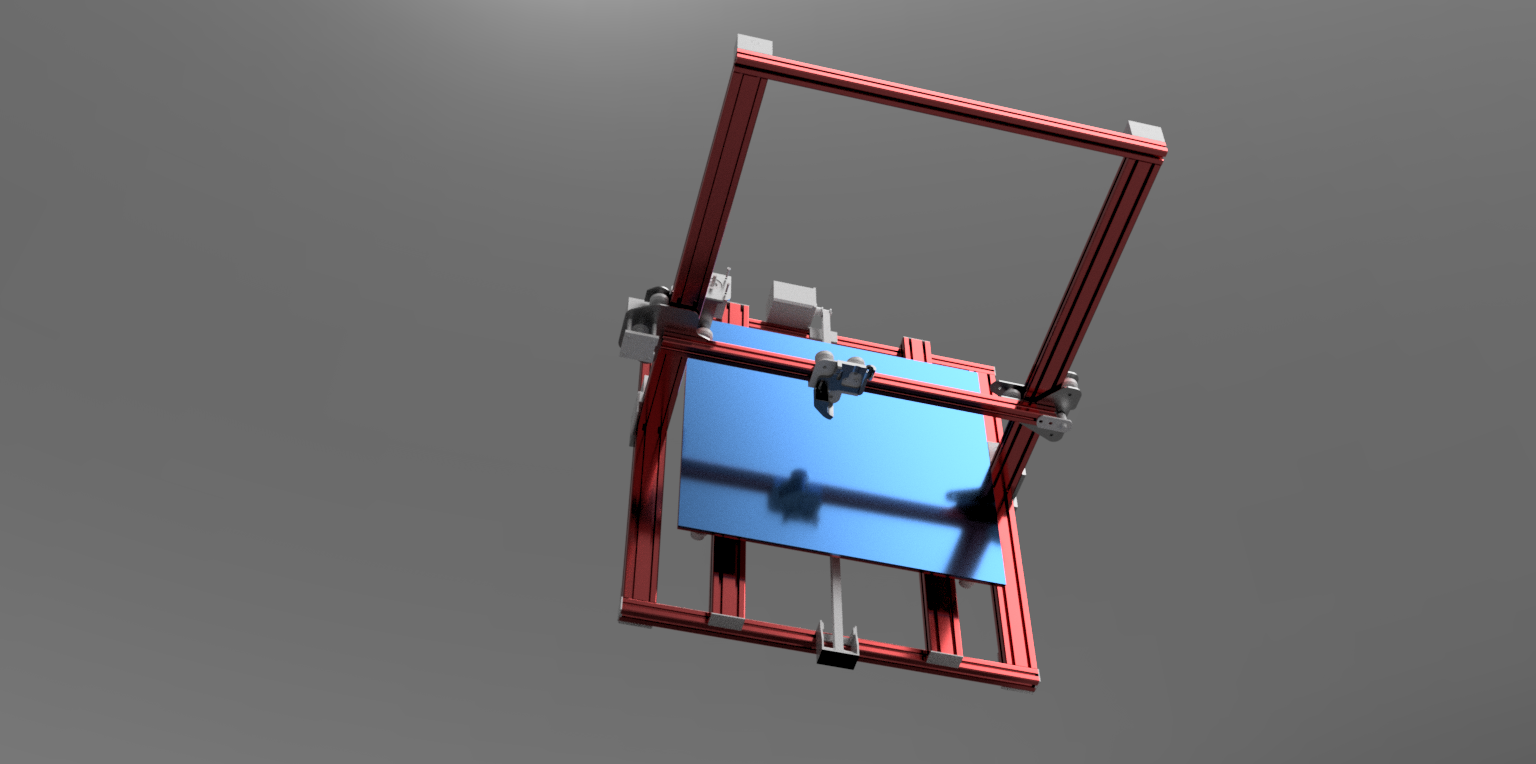

  7. Hello bonnes gens J'ouvre ce post pour ceux qui, comme moi, caressent (avec plus ou moins d'énergie) l'idée de se fabriquer (un jour...) leur propre copie de CR10 S, en lui apportant au passage leurs propres idées, délires ou "améliorations" (genre les moteurs en haut, comme @Guizboy) ..... pourquoi pas en dépeçant leur brêle d'aujourd'hui..... Afin de ne pas enfoncer bêtement les portes ouvertes (comme j'avais commencé à faire) on trouve sur Singiveurse un lien très intéressant, >>> voir ici >>> On y trouve plusieurs fichiers dont un au moins s'ouvre avec Fusion, voir ci-dessous le rendu. Ça permet d'avoir toutes les cotes, et ça c'est cooooool..... Pour commencer, la base : >>> 4 comme ça >>> (traverses Y et montants verticaux) = € 34,17 >>> 6 comme ça >>> 2 rails pour Y, traverse avant X, traverse arrière X, Traverse du dessus, traverse support de l'axe Z = € 35,20 >>> roulettes >>> >>> excenriques >>> .... etc .... Thanx for ur comments !
