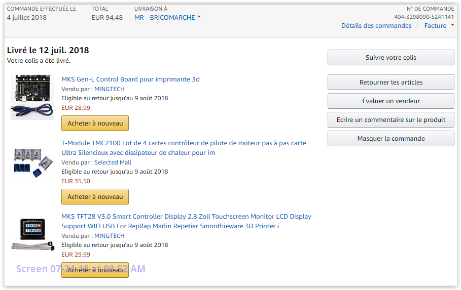

  5. Bonjour, J'ai acheté cet ensemble Mks gen L v1.0 + Drivers TMC2100 + Ecran tactile TFT 28 V3.0 pour installation sur Ender 3, et je l'ai reçu le 12 juillet. Je vais recevoir le 25/07 une Prusa I3 MK3, ce qui rend cet achat inutile. Je revends le tout à un amateur intéressé pour 50€ alors que la valeur d'achat (voir copie écran ci-dessous) est de 94,48 € ! PROFITEZ DE L'AFFAIRE (je prends les frais de port à ma charge) Règlement sur Paypal, et expédition dans la foulée ... PS (et PJ) : pour ce qui est de mon sérieux, vous pouvez voir en PJ ma cote sur PRICEMINISTER ....
