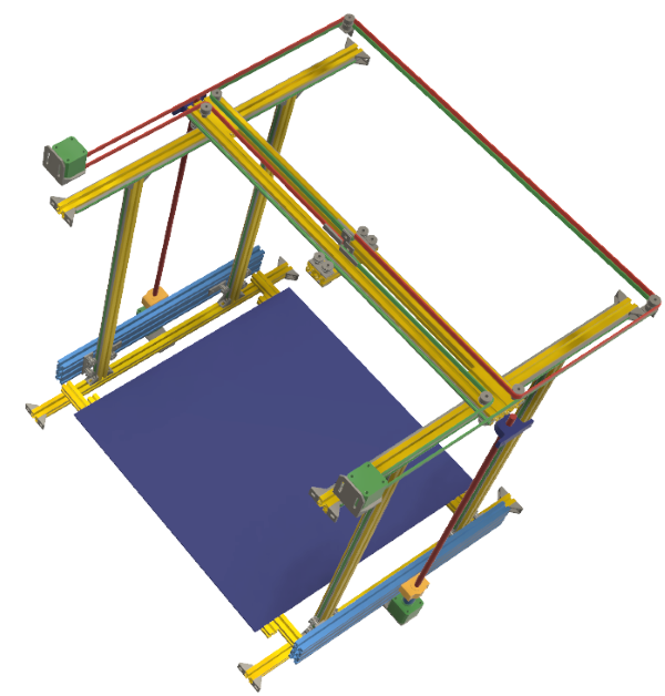

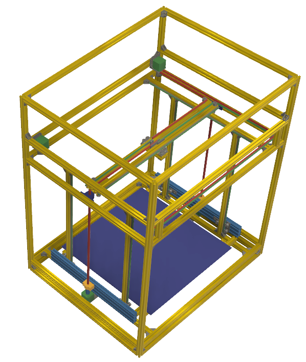

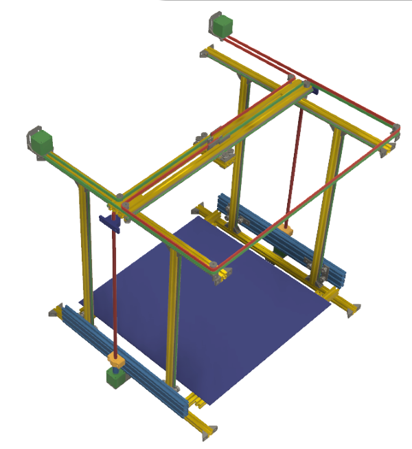

oracid Posté(e) Aout 30, 2017 Posté(e) Aout 30, 2017 Se lancer dans la conception et la réalisation d’une imprimante 3D alors même que l’on n’y connait rien, est-ce bien raisonnable ? Sans doute que non, mais la raison n’est pas mon fort. Permettez-moi de vous présenter mon projet d’imprimante CoreXY 50x50x50 qui comme son nom l’indique devrait avoir la capacité d’imprimer un cube de 50cm de côté. Comme beaucoup ici, je me suis inspiré des travaux de @Donovan-88, de la Vulcanus, de Tech2C et de bien d’autres. J’ai initié ce projet début février 2017 sur le forum http://www.robot-maker.com/forum/topic/11148-et-si-on-faisait-une-imprimante-3d/ , mais j’ai pensé que l’apport des membres ce forum ci ne pourrait m’être que bénéfique. Si vous souhaitez intervenir sur ce fil, bien entendu. Il n’y a jamais eu de cahier des charges, mais je me suis rapidement orienté vers une imprimante de grosse capacité, dont les pièces mécaniques seraient toutes disponibles sur le marché, sans que cela nécessite d’avoir une imprimante au préalable. Ce n’est pas une position de principe, juste un point de vue pratique. Le volume de cette imprimante est très important, en conséquence j’ai privilégié la rigidité de la structure peut-être au détriment du poids de certaine pièces en mouvement. De plus, comme vous pouvez le constater, je m’écarte radicalement du classique mouvement coulissant sur des barres rondes en le remplaçant par un mouvement linéaire sur rails. Les dimensions hors tout de l’imprimante sont de : - Hauteur 1000mm - Largeur 800mm - Profondeur 660mm J’ai reçu la presque totalité des pièces que j’ai commandé. La plupart proviennent de chez Motédis, mais également de Chine pour des raisons de coût. Le montant des dépenses s’élève aujourd’hui à environs 500€ pour la partie mécanique. Et je ne parle pas de l’établi qui à lui seul m’a coûté environ 100€. Je vais donc démarrer le montage de l’ensemble dès la réception des dernières pièces en publiant des photos ici. Pour le moment, je poste quelques photos de ma modélisation avec Fusion360 (Autodesk), de l’établi et des paquets reçus. Le prochain objectif pour moi est de déterminer quelle électronique choisir. J’hésite entre une électronique Prusa ou une électronique du type RepRap(Mega+Ramps1.4). Merci par avance pour me conseiller sur ce sujet et me donner votre avis sur les avantages et les inconvénients de ces deux systèmes, mais je reste ouvert à tout autre solution. 1

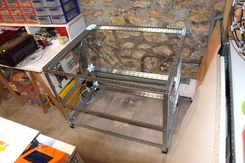

tgv26 Posté(e) Aout 30, 2017 Posté(e) Aout 30, 2017 Très sympa pas comme projet ! Impatient de voir ta réalisation finalisée, pour ton établi très sympa tu aurais pu simplement acheter de la cornière acier 30x30, ou bien ces étagères charge lourde et les adaptées, tu aurais gagné quelques euros. Pour la carte tu as des ventes flash sur Aliexpress, un kit Mks paraît abordable et plus original qu'un kit Ramps 1.4.
oracid Posté(e) Aout 30, 2017 Auteur Posté(e) Aout 30, 2017 il y a 28 minutes, tgv26 a dit : Pour la carte tu as des ventes flash sur Aliexpress, un kit Mks paraît abordable et plus original qu'un kit Ramps 1.4. Pour l'établi, c'est précisément de la cornière 30x30 que j'ai acheté. Pourrais-tu m'en dire plus les kits Mks et Ramps1.4 ? Aurais-tu des liens en exemples pour comparer avec ce que j'ai trouvé moi-même.

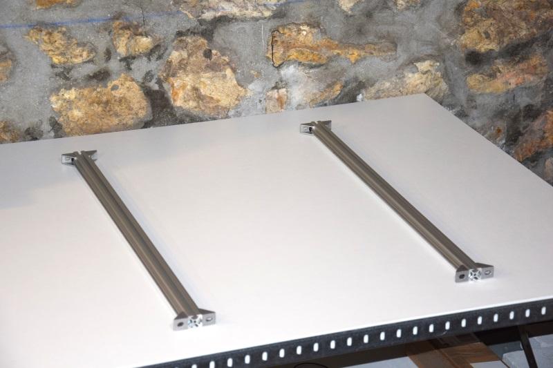

oracid Posté(e) Septembre 2, 2017 Auteur Posté(e) Septembre 2, 2017 C'est pas grand chose, mais c'est le début du montage. Voici les 2 barres de l'axe Y. Elles se situent dans le haut de l'imprimante. Vous les retrouverez aisément en vous référant à la modélisation, plus haut.
Tircown Posté(e) Septembre 2, 2017 Posté(e) Septembre 2, 2017 On va dire que c'est l'échauffement Ceci dit tu as raison, il vaut mieux prendre le temps de monter la structure parfaitement. La suite en découle directement.

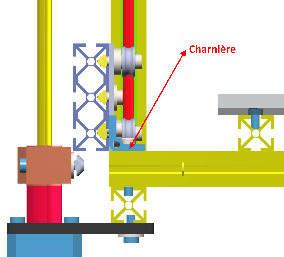

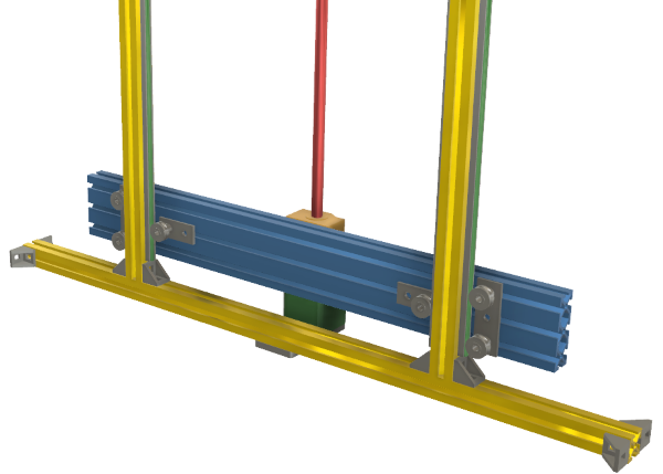

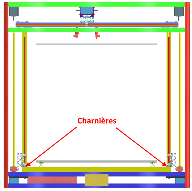

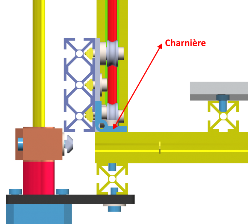

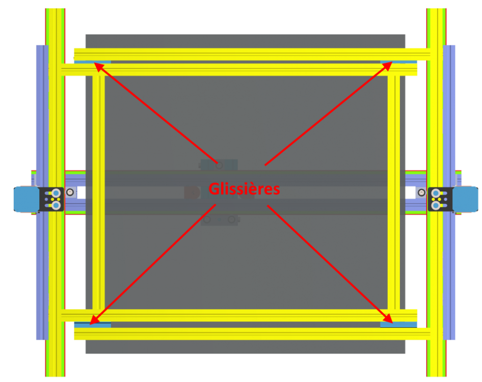

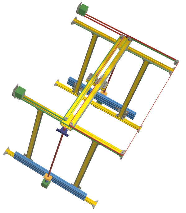

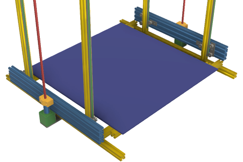

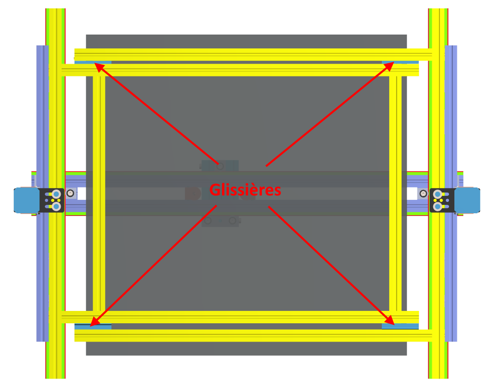

oracid Posté(e) Septembre 3, 2017 Auteur Posté(e) Septembre 3, 2017 J'en ai parlé dans un autre fil, voici ma solution pour un éventuel déphasage entre les 2 moteurs de l'axe Z. L'idée, c'est que le plateau est soutenu par 2 paires de bras articulées par des charnières. Chaque paire étant reliée à l'autre par des glissières. Tout cela pour éviter une déformation de la structure. Voici quelques images à partir d'une ancienne modélisation faite avec 123D. Aujourd'hui, je travaille avec Fusion360. Pour les glissières, il s'agit de cela :

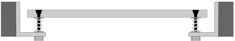

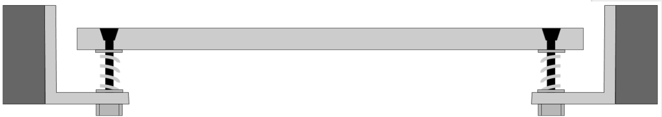

Tircown Posté(e) Septembre 3, 2017 Posté(e) Septembre 3, 2017 (modifié) C'est ingénieux mais très (top) compliqué à mon avis. Plus simplement, un montage du plateau classique, avec vis+ressorts peut largement encaisser le "déphasage". En supprimant les 4 barres en travers et les 2 plus courtes, il suffit de fixer deux bouts de cornières de chaque coté aux 2060 et utiliser des écrous à sertir pour mettre les vis du bed. Pour optimiser la rotule il faudra préférer des vis tête fraisée et percer le bed un peu plus grand que requis. Si l'utilisation de cornière ne te convint pas il y a d'autres possibilités comme 4 bouts de profilés 20x20 avec des équerres d'assemblage. Ou encore 4 connecteurs en T (le diam. 5,5 est parfait pour des écrous à sertir M4) + équerres d'assemblages pour solidifier. Etc. Pour ce qui est de ces écrous à sertir j'en utilise souvent avec des cornières d'alu et ça marche vraiment très bien. Au moins le filetage tient bien, pas comme tarauder dans 2mm d'alu. Hors sujet total mais je préfère prévenir: si tu commandes des cornières chez Motedis, elles sont de bonne qualité mais mal stockées et sont vraiment sales/oxydées. Ça a été une mauvaise surprise pour moi d'autant que j'avais raté la jolie vidéo qui présentait le problème: lien Du coup le SAV m'a envoyé bouler, et j'ai passé des heures à ponçer mes 15 bouts de cornière (ça part vraiment difficilement). BTW elles sont de bien meilleure qualité que celles des GSB. Modifié (le) Septembre 3, 2017 par Tircown
oracid Posté(e) Septembre 4, 2017 Auteur Posté(e) Septembre 4, 2017 Il y a 6 heures, Tircown a dit : Plus simplement, un montage du plateau classique, avec vis+ressorts peut largement encaisser le "déphasage". Oui, un plateau peu encaisser le déphasage avec ses 4 ressorts, mais moi je parle de la structure. Toutes nos dernières réalisations ont une taille très importante. La mienne va jusqu'à 100cm dans sa plus grande longueur avec un plateau de 52cm. Si par mégarde, lors d'un test par exemple, un coté du plateau se soulève et pas l'autre, les tiges (ou les rails) peuvent très facilement se tordre. A mon avis, on ne peut pas ignorer ce problème alors que je le vois déjà sur ma petite Discoeasy200.
Tircown Posté(e) Septembre 4, 2017 Posté(e) Septembre 4, 2017 Non non on s'est mal compris. Je ne te dis pas de ne rien prévoir en cas de déphasage, je te dis qu'il y a tout aussi efficace et bien plus simple. De toute façon ton bed doit être assez rigide pour ne pas flamber et donc épais ou avec des nervures.
