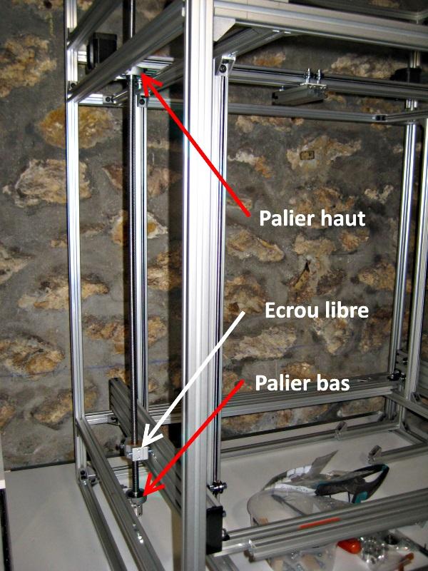

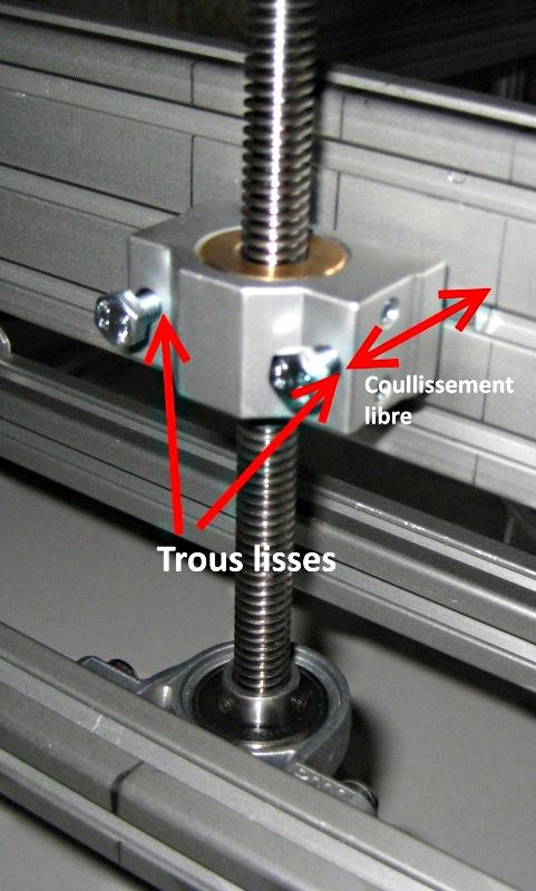

oracid Posté(e) Octobre 28, 2017 Auteur Posté(e) Octobre 28, 2017 (modifié) Petite avancée. J'ai placé une des 2 grande vis de l'axe Z. Cette vis est maintenue par un palier haut et un palier bas. L'écrou qui manœuvre l'axe Z n'est pas fixé au profilé. Il est libre de coulisser sur les 2 vis qui le maintiennent. J'ai imaginé cette solution pour résoudre en partie les problèmes d'alignements, les déplacement sur X. En effet, il n'est pas recommandé d'aligner 3 points. Je ne sais pas si c'est très clair. J'espère que les photos vous aideront. Reste que je dois trouver une nouvelle solution à la fixation des moteurs qui malgré un volume important peinent à trouver leur place. Modifié (le) Octobre 28, 2017 par oracid
Jcc Posté(e) Octobre 28, 2017 Posté(e) Octobre 28, 2017 Salut, cela ne risque t'il pas de vibrer ? cdlt
oracid Posté(e) Octobre 28, 2017 Auteur Posté(e) Octobre 28, 2017 Il y a 1 heure, Jcc a dit : Salut, cela ne risque t'il pas de vibrer ? cdlt Vibrer ? Je pense qu'à cette vitesse, l'écrous va légèrement osciller, mais justement, c'est le but rechercher. En oscillant, il évitera le gauchissement de la grande vis et aidera à la rotation.
Invité Posté(e) Octobre 28, 2017 Posté(e) Octobre 28, 2017 C'est la meilleure solution comme ça. Par contre il faut des tige parfaites et bien parallèles pour que ça ne crée pas de wooble
Jcc Posté(e) Octobre 28, 2017 Posté(e) Octobre 28, 2017 Ok messieurs. En tout cas, c'est un beau projet. cdlt
Tircown Posté(e) Octobre 28, 2017 Posté(e) Octobre 28, 2017 (modifié) Pas mal le système de l'écrou mais tu ne libère qu'un axe. J'ai justement monté le Z de ma propre imprimante cette après-midi, avec un système similaire (ou pas selon le point de vue) pour l'écrou. J'avais pas envie d'envahir ton post avec une photo alors ça m'a motivé pour démarrer un nouveau sujet. Voir la 4ème photo J'ai failli tomber dans l'over-ingeniering, avec des roulements, des paliers, des billes, etc. Suffit de faire un tour sur thingiverse en recherchant "oldham" pour voir comment certains ont résolu le problème. Finalement c'est un truc tout simple, inspiré du système qui est sur les discovery 200 première génération pour le bed levelling. L'écrou est fixé à la pièce bleue. Le plateau est simplement posé sur cette pièce, le poids du plateau fait le reste. Le boulon de 5mm est là pour l'empêcher de tourner. L'ensemble admet un jeu de +/- 2mm dans toutes les directions, amplement suffisant. Modifié (le) Octobre 28, 2017 par Tircown
Yamh Posté(e) Octobre 28, 2017 Posté(e) Octobre 28, 2017 (modifié) Vu que les vis ne sont pas serrées, les écrous peuvent glisser dans la rainure du profilé pour libérer le 2eme axe ? J'ai un système similaire au tiens @Tircown, avec aussi 2mm de jeu simple et efficace ^^ Modifié (le) Octobre 28, 2017 par Tekila63
oracid Posté(e) Octobre 28, 2017 Auteur Posté(e) Octobre 28, 2017 il y a 50 minutes, Tekila63 a dit : Vu que les vis ne sont pas serrées, les écrous peuvent glisser dans la rainure du profilé pour libérer le 2eme axe ? J'ai un système similaire au tiens @Tircown, avec aussi 2mm de jeu simple et efficace ^^ Non, les vis sont bien serrés dans les rainures du profilé. J'ai pensé à libérer complément l'écrous sur les 2 axes par 2 mécanismes. Le premier consiste à mettre une glissière Motedis comme sur mon support plateau. Le deuxième, plus simple, consiste à utiliser des vis nylon, mais combien de temps résisteraient-elles au poids du plateau. Je me rappelle vaguement du mécanisme de la Discovery200, mais je ne comprends pas comment cela fonctionne.
Yamh Posté(e) Octobre 28, 2017 Posté(e) Octobre 28, 2017 (modifié) il y a 18 minutes, oracid a dit : Non, les vis sont bien serrés dans les rainures du profilé. J'ai pensé à libérer complément l'écrous sur les 2 axes par 2 mécanismes. Le premier consiste à mettre une glissière Motedis comme sur mon support plateau. Le deuxième, plus simple, consiste à utiliser des vis nylon, mais combien de temps résisteraient-elles au poids du plateau. Je me rappelle vaguement du mécanisme de la Discovery200, mais je ne comprends pas comment cela fonctionne. Le plus simple serait de fixer un profil 2020 à ton plateau, ajouré au milieu pour laisser passer la tige trapézoïdale. Tu laisse ton écrou totalement libre en dessous sans aucune fixation et le tour est joué. Modifié (le) Octobre 28, 2017 par Tekila63
oracid Posté(e) Octobre 29, 2017 Auteur Posté(e) Octobre 29, 2017 Merci @Tekila63, ton idée est excellente, c'est vraiment l'oeuf de Christophe Colomb ! Mais je vais faire encore plus simple. Je vais fixer un profilé 20x20 d'une longueur d'environ 10cm sur l'écrou, et la navette de l'axe Z reposera dessus par gravité. Génial !
Tircown Posté(e) Octobre 29, 2017 Posté(e) Octobre 29, 2017 (modifié) Il y a 12 heures, Tekila63 a dit : Tu laisse ton écrou totalement libre en dessous sans aucune fixation et le tour est joué. Complètement libre ça ne marche pas, il faut quand même bloquer la rotation. @oracid: même problème. Si je comprend bien tu vas fixer ton écrou avec le même système de boulon coulissant sur un bout de 2020, idem de l'autre coté; Le plateau complet repose sur ces bouts de 2020. Sur le principe c'est vraiment une bonne solution sauf que les bouts de 2020 risquent de tourner avec l'écrou. Le rajout de glissières façon motedis liant le plateau à chaque extrémité du 2020 peut résoudre le problème. Le jeu que peut avoir la glissière peut faire perdre quelques 1/10 de degrés à chaque changement de sens pour le Z. Plus le profilé de 2020 est long moins ça posera de soucis. Autre petite remarque, dans la mesure du possible change les boulons "coulissant" par des modèles avec épaulement. Il faudra recouper la partie filetée pour qu'elle serre bien les écrous de profilé mais la partie lisse fera que ça coulisse mieux et avec moins de jeu. Si tu regardes bien, sur mon système, même le M5 qui bloque la rotation est à épaulement. Modifié (le) Octobre 29, 2017 par Tircown
Yamh Posté(e) Octobre 29, 2017 Posté(e) Octobre 29, 2017 (modifié) @Tircown J'ai du manquer de précision dans mon explication : on laisse le palier autour de l'écrou pour bloquer la rotation de ce dernier contre le coté du plateau. Il faudrait bien entendu ajuster le jeu du palier qui est actuellement collé au plateau @oracid Dans ta solution, je rejoins @Tircown, ça risque de tourner pour rien sans blocage. Il faudrait rajouter des blocages verticaux sur ton plateau pour contenir ton profilé fixé à l'écrou. Par contre si tu rajoutes une glissière motedis, on en revient à bloquer un axe ? Modifié (le) Octobre 29, 2017 par Tekila63
oracid Posté(e) Octobre 29, 2017 Auteur Posté(e) Octobre 29, 2017 (modifié) J'ai fait quelques tests ce matin, en définitive, je pense que @Tircown est dans le vrai. Effectivement, ça tourne si ce n'est pas bloqué, ce qui est évident. En testant, je me suis rendu compte que le poids du plateau est tel que le coulissement n'est pas si évident, même si je le vois bien fonctionner. Oui, de longues vis à épaulement seraient les bienvenues. @Tekila63, je ne comprends pas pourquoi tu dis que la glissière bloquerait un axe. En réalité le poids de l'axe X est tel que malgré tout, ce serait la vis qui gauchirait, mais je pense quand même que l'idée est bonne sur le principe. Je vais m'atteler à diminuer le poids de l'ensemble Z et plateau. Modifié (le) Octobre 29, 2017 par oracid
Yamh Posté(e) Octobre 29, 2017 Posté(e) Octobre 29, 2017 il y a 29 minutes, oracid a dit : J'ai fait quelques tests ce matin, en définitive, je pense que @Tircown est dans le vrai. Effectivement, ça tourne si ce n'est pas bloqué, ce qui est évident. En testant, je me suis rendu compte que le poids du plateau est tel que le coulissement n'est pas si évident, même si je le vois bien fonctionner. Oui, de longues vis à épaulement seraient les bienvenues. @Tekila63, je ne comprends pas pourquoi tu dis que la glissière bloquerait un axe. En réalité le poids de l'axe X est tel que malgré tout, ce serait la vis qui gauchirait, mais je pense quand même que l'idée est bonne sur le principe. Je vais m'atteler à diminuer le poids de l'ensemble Z et plateau. Autant pour moi, j'avais oublié les vis dans l'autre axe qui jouent le rôle

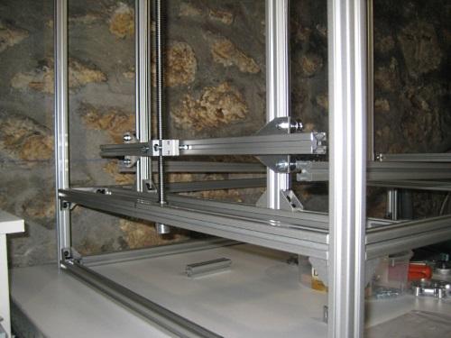

oracid Posté(e) Octobre 31, 2017 Auteur Posté(e) Octobre 31, 2017 Voici ma nouvelle "navette" de l'axe Z. Avant, elle faisait 656g, avec un profilé de 20x60. aujourd'hui elle fait 330g avec un profilé de 20x20 et des trapèzes pour fixer les roulements. Soit un gain de poids de presque la moitié. ................................................................avant.............................................................................................................................après.................................................................

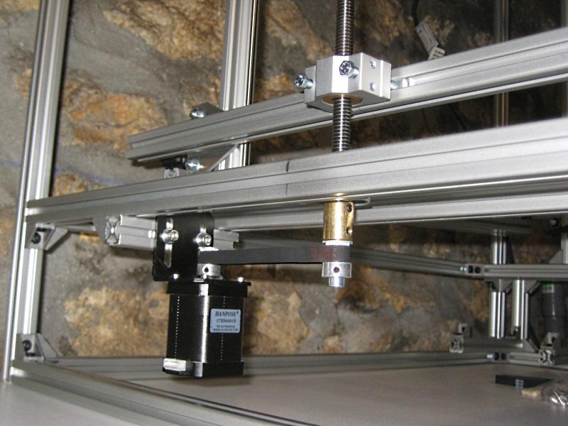

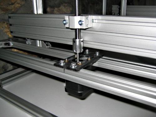

oracid Posté(e) Novembre 1, 2017 Auteur Posté(e) Novembre 1, 2017 (modifié) J'ai reçu mes coupleurs rigide 10mm/5mm en laiton. Cela permet de coupler la grande vis de 10mm avec une poulie pour courroie GT2. Ce montage me parait simple et efficace. Cela permet de s'affranchir des problèmes d'alignement qui sont déjà nombreux, sans en plus y ajouter le couplage avec le moteur. La courroie qui a un périmètre de 30cm me parait un peu longue. J'en ai commandées de 20cm et 15cm, pour essayer. Modifié (le) Novembre 1, 2017 par oracid
