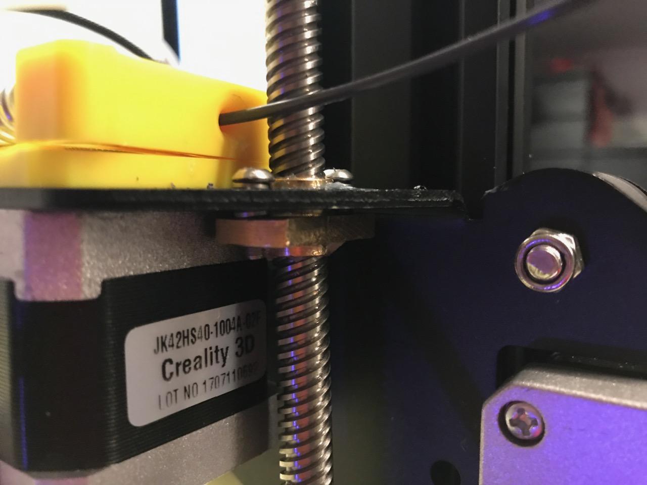

J'ai eu un soucis de moteur Z qui claque, j'avais serré à fond l'écrou en laiton de la tige rectifié en Z mais apparement il ne faut pas, avez-vous touché cette élément ?
Le guide a l'extrémité de la tige Z avec le roulement en haut est-il nécéssaire, j'ai l'impression qui sur contraint le Z ? sur ma prusa I3 j'ai supprimé ce genre d'hyperstatimes pour laisser libre le Z est limite le wooble.

Je ne comprends pas ce que tu veux dire par « serrer l’écrou de la vis trapézoïdale à fond » ?
Cet écrou est fixé par 2 vis sur une patte elle-même reliée à la cornière horizontale qui supporte le chariot de la buse.
On ne peut donc pas le serrer ?
Personnellement j’ai desserré le guide à l’extrémité haute de la vis trapézoïdale pour éviter toute contrainte. Il tient légèrement pour ne pas laisser la tige sans aucune tenue en haut.
On doit pouvoir faire monter et descendre à la main la cornière horizontale sans forcer.
Lorsque tu règles les galets des guides verticaux tu peux régler un peu la verticalité de la vis trapézoïdale.

Le serrer a fond ne pose pas de soucis, par contre la tige doit pouvoir tourner librement a la main lorsque l'imprimante est hors tension. En gros tu dois pouvoir remonter librement l'axe z sans effort.
Si tu as du mal, il faut revoir le serrage de ton galet, si il est trop serré l'axe ne monte pas et le moteur n'arrive pas a faire grimper ton Z.
Autrement dans les menu : prepare / move axis / 1 mm / axe z pour le faire monter mécaniquement.

Je parlé de l'écrou en laiton de guidage, par défaut en recevant l imprimante j ai serré les vis qui le fixe sur le support horizontal au max
Apres ça mon moteur n'arrivais plus à monter en Z , le moteur claque, j'ai donc laissé un peu jeu pour que les rondelles élastique type grower prennent le relais.

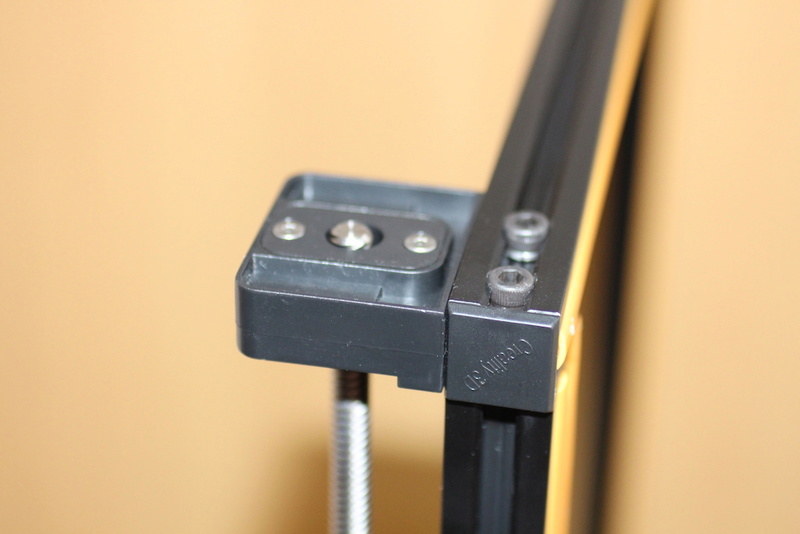

@PrintOlivier aurais-tu une photo du haut de ta tige en Z ?

A réception de l’imprimante les 2 vis de l’écrou sont complètement serrées.
Pour bien faire il faudrait un système qui empêche la rotation de l’écrou (sans jeu) mais qui le laisse libre de se déplacer dans le plan horizontal.

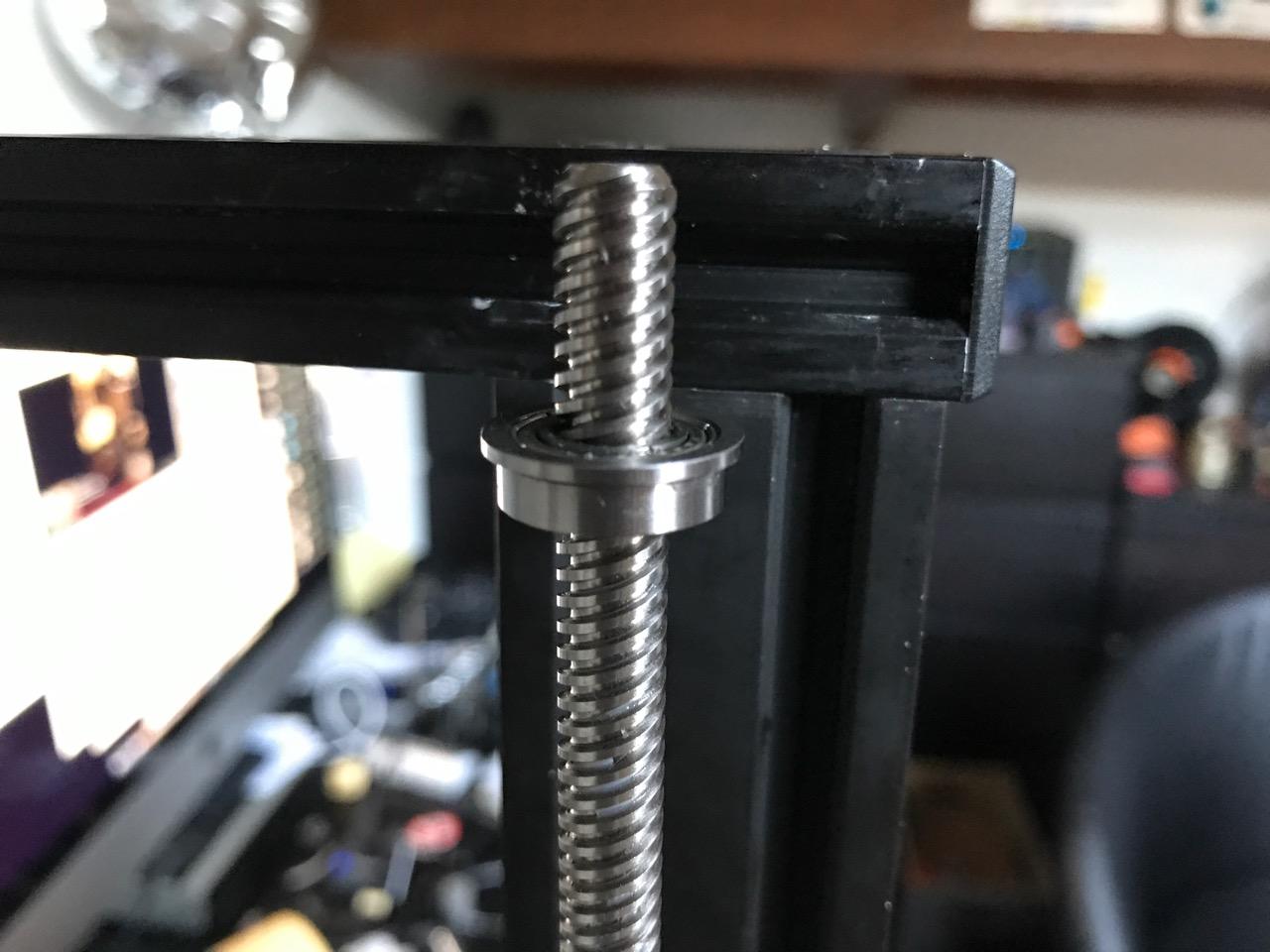

Voici la photo demandée de mon guide supérieur.

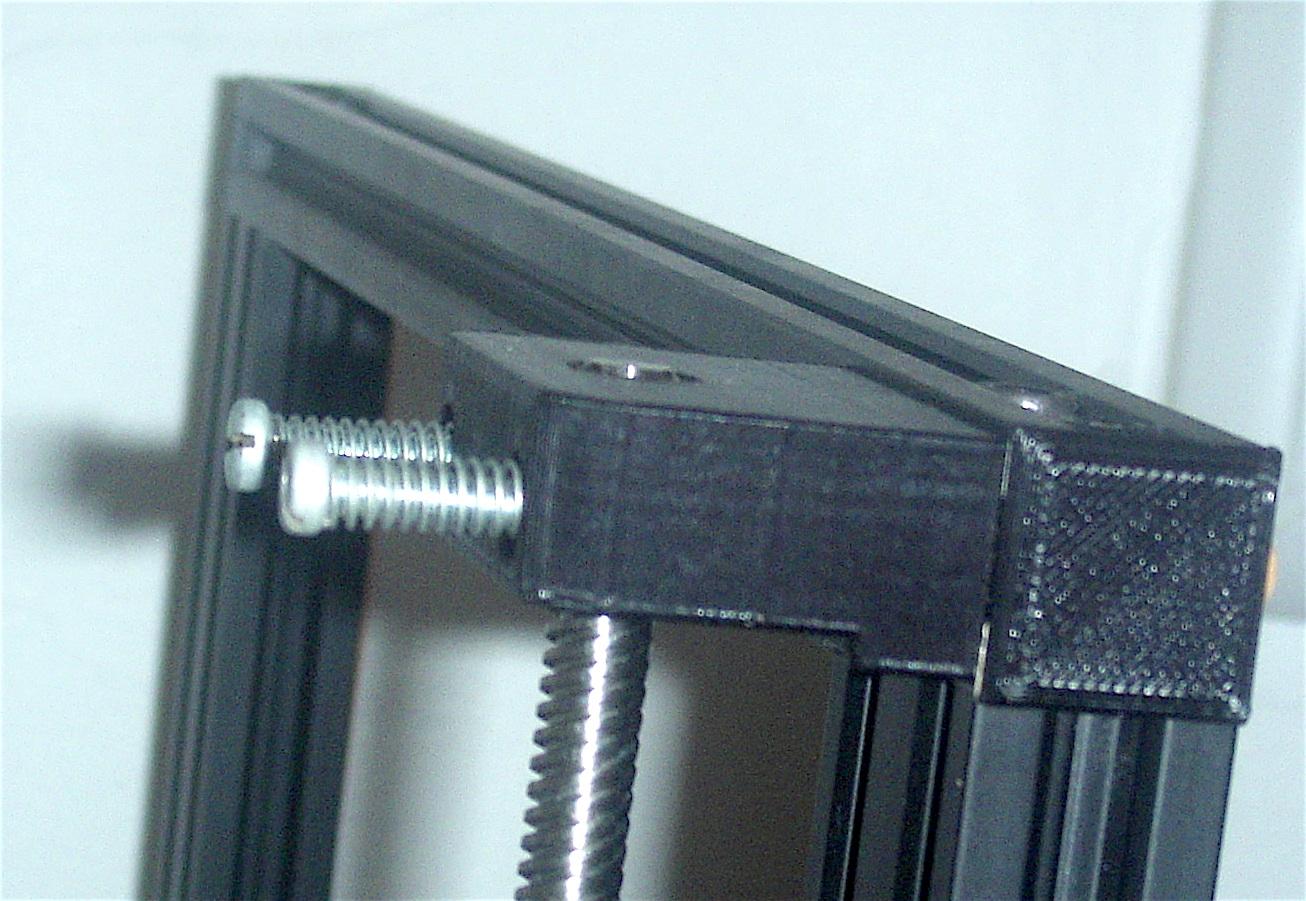

J’ai mis des vis plus longues avec des ressorts afin que la tige trapézoïdale ne soit pas en contrainte et puisse se déplacer librement.
Je ne sais pas ce que Macmootpro a comme guide supérieur, mais le mien est différent :
La tige filetée peut bouger dans son logement et il y a 2 vis (qui servent à quoi ???)

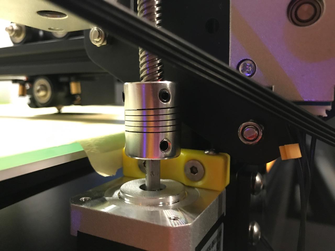

Coupleur:
J'ai reçu mon imprimante avec le coupleur cassé que j'ai remplacé par un coupleur que j'avais dans un tiroir. le soucis c'est qu'il est plus petit que le modèle d'origine et il ne doit pas reprendre les défauts aussi bien que celui d'origine.

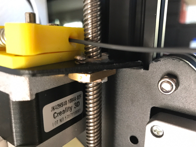

Ecrou axe Z:
J'ai fait plusieurs essai avec l'écrou de l'axe Z, par défaut je l'ai reçu quasiment pas fixé sur le support avec beaucoup de jeu. il y a 4 rondelles élastiques type grover. (1 tête vis support , 1entre support et écrou ).
J'ai tenté de resserrer le tout mais ça bloquer mon moteur en Z, la seule solution c'est de laisser un jeu important, je pense que les rondelles doivent rattraper les défauts, je trouve cela étonnant dans tout les cas.

Je me pose la question si c'est pas le moteur qui est pas bien en face ? après c'est de la grande série les CR-10 ça m'étonne quand même.

Auriez-vous des photos de votre système ? que je puisse comparer (moteur Z,Ecrou,Fixation en haut) ?

Sur ta première photo, on dirait que la tige filetée n'est pas dans l'axe du moteur. Si tu desserre les vis du support du moteur de l'axe Z, est-ce que ça ne réalignerait pas le moteur avec la tige filetée ?
Voilà une photo (pas terrible, désolé) de mon moteur Z et du coupleur :
Quand j'avais démonté la tige filetée pour vérifier si elle n'était pas tordue, je n'avais eu aucun mal à la sortir du roulement supérieur.
Pour commencer, le guide de tige du haut tu peux voir cela plus tard. (ne le monte pas pour l’instant).

D’abord essaye de voir si l’axe de ton moteur Z est bien vertical, s’il n’a pas bougé lors du choc dans le transport ?
Démonte ta vis trapézoïdale et fait la rouler sur une surface bien plane (table) pour voir si elle n’est pas bombée.

Je pense avoir un soucis au niveau du moteur, vu qu'il repose sur le châssis avec les joints orange, il est peut être pas bien droit, je vais enlever les joints et repositionner l'ensemble.

Je pense que j'ai le même soucis que pas mal de monde avec le support jaune qui est pas assez épais pour avoir l'axe moteur et la tige en face.
Je viens d'imprimer deux cales prévues sur thing inverse.

Oui le guide supérieur est d’origine et j’ai conservé le roulement. J’ai juste mis des vis plus longue avec des ressorts. Il peut donc coulisser suivant X.

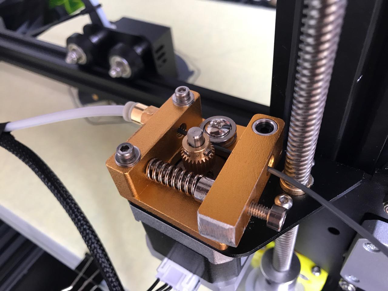

J'ai remplacé l'extruder d'origine en plastique par un extruder Alu Mk8 que j'avais dans un tiroir et commencé la Calibration aux oignons, je dois modifié les steps/mm. l'update du firmware se fait comme sur un prusa I3 via Arduino IDE ? Où puis-je trouver le FW d'origine ?

Pour le guide du haut de la vis, c’est bien en X qu’il peut coulisser puisque c’est dans cette direction que j’ai un petit délignage.

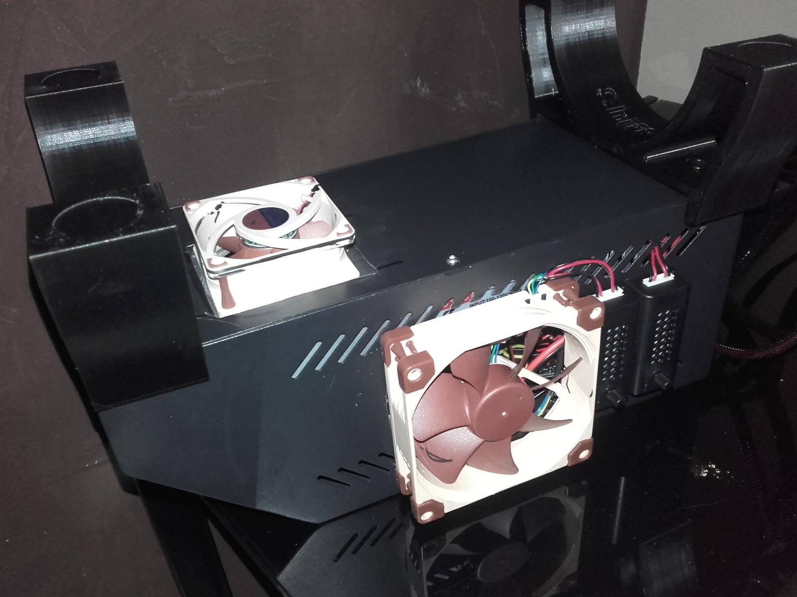

Effectivement, je n’entends plus que le ventilateur de l’alimentation maintenant que j’ai mis des Noctua mais ils étaient tous bruyants.

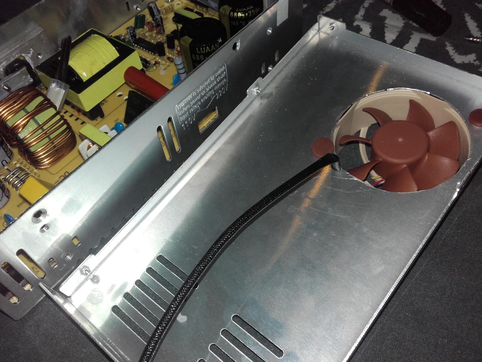

Le ‎03‎/‎09‎/‎2017 at 16:57, PrintOlivier a dit :

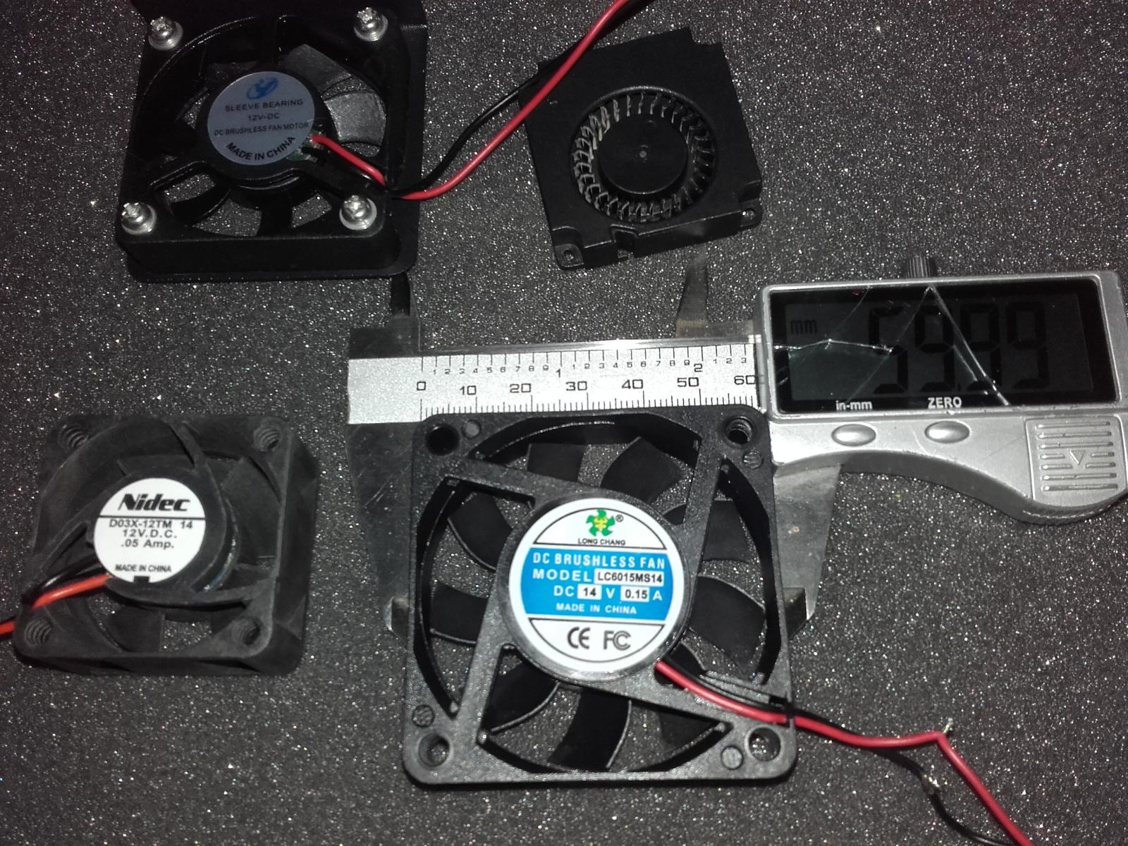

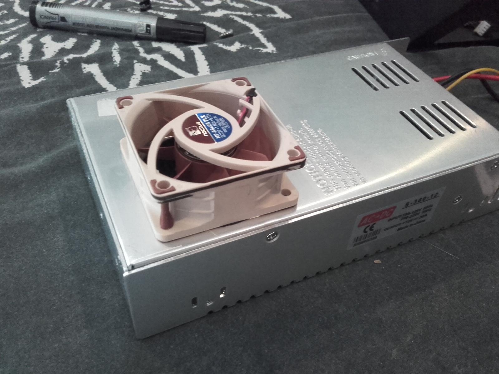

attention  le ventilo de l'alim est un ventilo en 14V, perso le noctua ne tournait pas branché sur la sortie ventilo de l'alim, je l'ai branché sur le 12 sortie alim, la mienne ne fait plus aucun bruit et ne souffle plus de l'air chaud mais de l'air quasi froid en permanence ^^
j'ai mis un noctua A6 x 25
Il y a 3 heures, nicolas65 a dit :
Aurais-tu des photos pour voir ?
@printolivier merci pour le firmware de la CR10
Merci.
les anciens ventilos d'origine de ma CR-10, le plus gros au centre dans le pied à coulisse était celui de l'alim
je pense que c'est un 14V car l'alim est réglable et peut approcher les 14V
puis j'ai decoupé la grille qui bloquait les 3/4 du debit et faisait du bruit,  et j'ai monté un A6 x 25
le A6 reste néanmoins bruyant donc je l'ai mis sur un variateur, même au mini il souffle déjà 15fois plus que l'ancien  avec les anciens trous de sortie d'air,  le réglage actuel est proche du mini, ca souffle froid à peine un tout petit peu chaud alors qu'avant ca sortait bouillant vu le peu de debit d'air
par acquis de conscience j'ai branché l'ancien ventilo en plus du A6  voir si l'alim  était suffisamment chaude pour allumer le ventilo, j'ai tout allumé, buse, lit chauffant, imprimé en ABS et rien il n'a pas démarré, l'alim est beaucoup plus froide qu'avant ;)
