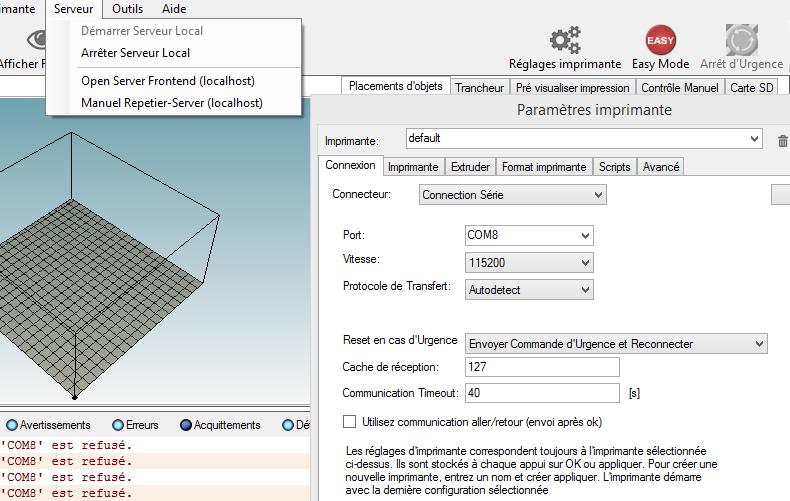

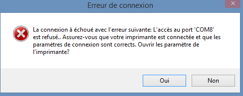

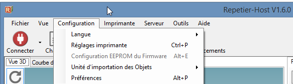

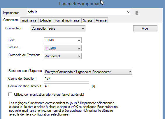

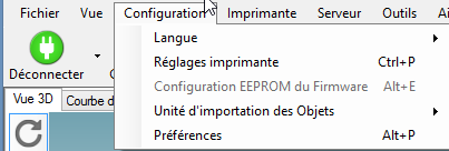

Tfou57 Posté(e) Septembre 4, 2017 Posté(e) Septembre 4, 2017 (modifié) Merci pour ce tuto Les questions de novice commence .... j'ai installé Host Repetier V1.6 /paramétré la partie connexion du paramétrage de l'imprimante ( vitesse de mon COM8 est de de 115200) / demarré dans Serveur, réseau local /Usb relié à la méga. puis Connecté Le menu "configuration EEprom du Firmware" reste inactif Pourquoi pas de liaison série ? Erreur Où ? Modifié (le) Septembre 4, 2017 par Tfou57
Maxtor Posté(e) Septembre 4, 2017 Posté(e) Septembre 4, 2017 il y a 13 minutes, Tfou57 a dit : Pourquoi pas de liaison série ? Erreur Où ? Change de port peut être

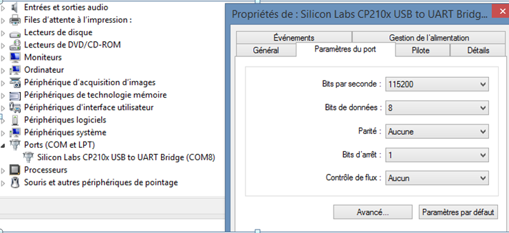

Tfou57 Posté(e) Septembre 4, 2017 Posté(e) Septembre 4, 2017 (modifié) il y a 10 minutes, db42 a dit : Pour la méga met la vitesse à 250000 il y a 10 minutes, Maxtor a dit : Change de port peut être Après reboot : Idem Je suis sous WIN8.1 et le port COM ne monte pas à 250000. Sous Cura je suis également à 115200 Modifié (le) Septembre 4, 2017 par Tfou57

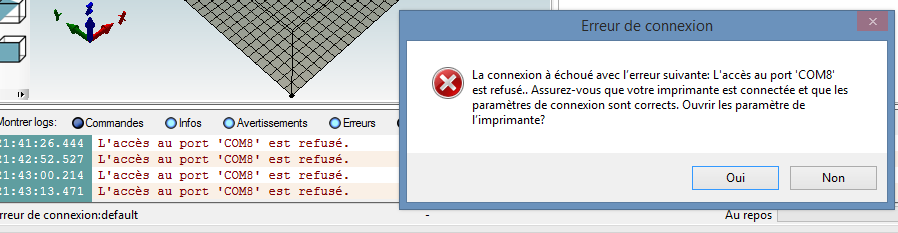

Tfou57 Posté(e) Septembre 4, 2017 Posté(e) Septembre 4, 2017 (modifié) Port Serveur Local Host Repetier ? ou Localhost ? Problème de blocage du parfeu . Si oui comment faire ? Modifié (le) Septembre 4, 2017 par Tfou57
doby02 Posté(e) Septembre 4, 2017 Posté(e) Septembre 4, 2017 Essaies d’exécuter le programme en tant qu’administrateur. (Clic avec le bouton droit de la sourie)
doby02 Posté(e) Septembre 4, 2017 Posté(e) Septembre 4, 2017 Si Un logiciel tel que Cura est en marche ferme le programme. Et essaies de changer de port usb.
Murdock Posté(e) Septembre 4, 2017 Auteur Posté(e) Septembre 4, 2017 (modifié) Ignores ce que te dis Windows. Dans Repetier mets COM8 250000Bds. La vitesse spécifiée dans windows n'est pas prise en compte. Modifié (le) Septembre 4, 2017 par Murdock
Tfou57 Posté(e) Septembre 4, 2017 Posté(e) Septembre 4, 2017 il y a 4 minutes, Murdock a dit : Ignores ce que te dis Windows. Dans Repetier mets COM8 250000Bds. La vitesse spécifiée dans windows n'est pas prise en compte. OK il y a 5 minutes, doby02 a dit : Si Un logiciel tel que Cura est en marche ferme le programme. Et essaies de changer de port usb. Je viens de tester à nouveau en USB via Cura , cela ne fonctionne plus ... Je cherche ... Entre temps mis à jour majeur de la version du programme antivirus AVAST

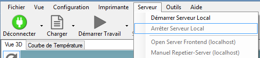

Tfou57 Posté(e) Septembre 4, 2017 Posté(e) Septembre 4, 2017 (modifié) Il y a 2 heures, Murdock a dit : Ignores ce que te dis Windows. Dans Repetier mets COM8 250000Bds. La vitesse spécifiée dans windows n'est pas prise en compte. Désinstallation du driver / réinstallation à multiple reprise : Idem ouverture du port COM8 impossible Attention , le dinosaure a fait un pas en avant !... En fait dans Repetier-Host j'avais le serveur local ouvert. En coupant le serveur local et en mettant 250000 bauds , le port COM8 s'ouvre ( prise verte à gauche de la barre d'icones) L'imprimante confirme en bas de l'afficheur : " USB OnLine" Mais je n'ai toujours pas au menu de "configuration de l'EEPROM du Firmware" Une petite piste ? pour le second pas du dinosaure ... Modifié (le) Septembre 4, 2017 par Tfou57

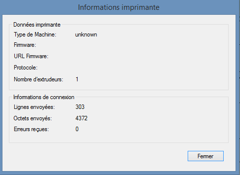

Murdock Posté(e) Septembre 5, 2017 Auteur Posté(e) Septembre 5, 2017 Il y a 4 heures, Tfou57 a dit : Une petite piste ? pour le second pas du dinosaure ... Ouep alors je dirais en premier, vérifier que les températures s'affichent bien en bas de la fenêtre et que quand tu demandes par exemple un home du x dans l'onglet contrôle manuel, la machine l’exécute bien. Si ca n'est pas le cas c'est que la connexion n'est pas correctement ouverte. Si par contre tout fonctionne et que tu n'as pas l'option dans le menu, c'est que tu utilise une version du firmware dans laquelle le support de l'eeprom n'est pas activée. Il me semble que c'était le cas sur la version dite "1.0.0.0" par Anycubic.
Tfou57 Posté(e) Septembre 5, 2017 Posté(e) Septembre 5, 2017 (modifié) Il y a 5 heures, Murdock a dit : Ouep alors je dirais en premier, vérifier que les températures s'affichent bien en bas de la fenêtre et que quand tu demandes par exemple un home du x dans l'onglet contrôle manuel, la machine l’exécute bien. Si ca n'est pas le cas c'est que la connexion n'est pas correctement ouverte. Si par contre tout fonctionne et que tu n'as pas l'option dans le menu, c'est que tu utilise une version du firmware dans laquelle le support de l'eeprrrom n'est pas activée. Il me semble que c'était le cas sur la version dite "1.0.0.0" par Anycubic. Après chaque lancement de Repetier_Host , je dois arrêter le serveur local pour pouvoir ouvrir le port Com8 . Cela se configure où . Après ouverture du port Com8 : T° s'affiche , graphique des T° également . Les déplacements manuels de tous les axes sont OK Côté Firmware l'imprimante a le V1.01, cela explique peut-être donc le menu EEpprom non actif. J'ai remarqué que même connecté par le COM8 , Repetier n'arrive pas à extraire des infos, comme le firmware de l'imprimante Si j'ai bien compris dans j'aurais injecté le firmware dual endstop , le menu "EEprom" dans Repetier-Host sera actif. Le firmware à prendre est bien toujours celui en bas du post1 de @slayer-fr ? "dernier firmware en date fonctionnel modifier ( emplacement des 4 points de réglage du plateau plus cohérent que ceux d'origine) i3-mega-special.hex '" Modifié (le) Septembre 5, 2017 par Tfou57

Murdock Posté(e) Septembre 5, 2017 Auteur Posté(e) Septembre 5, 2017 Il y a 3 heures, Tfou57 a dit : Après chaque lancement de Repetier_Host , je dois arrêter le serveur local pour pouvoir ouvrir le port Com8 . Cela se configure où . C'est marrant moi même si il tourne, cela ne gène pas. Colles ce lien dans ton gestionnaire de fichiers : Panneau de configuration\Programmes\Programmes et fonctionnalités Trouves la ligne Repetier-Server et désinstalles le. Il y a 3 heures, Tfou57 a dit : Côté Firmware l'imprimante a le V1.01, cela explique peut-être donc le menu EEpprom non actif. Tout a fait. Il y a 3 heures, Tfou57 a dit : Si j'ai bien compris dans j'aurais injecté le firmware dual endstop , le menu "EEprom" dans Repetier-Host sera actif. Tout à fait. Il y a 3 heures, Tfou57 a dit : Le firmware à prendre est bien toujours celui en bas du post1 de @slayer-fr ? "dernier firmware en date fonctionnel modifier ( emplacement des 4 points de réglage du plateau plus cohérent que ceux d'origine) i3-mega-special.hex '" Oui c'est bien celui-ci. 1
Tfou57 Posté(e) Septembre 5, 2017 Posté(e) Septembre 5, 2017 Il y a 1 heure, Murdock a dit : C'est marrant moi même si il tourne, cela ne gène pas. Colles ce lien dans ton gestionnaire de fichiers : Panneau de configuration\Programmes\Programmes et fonctionnalités Trouves la ligne Repetier-Server et désinstalles le. Merci , c'est fait : Problème disparu ( COM8 toujours accessible!)
