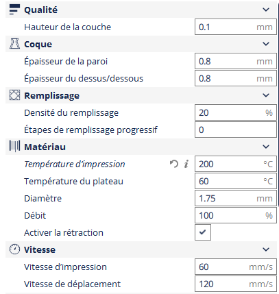

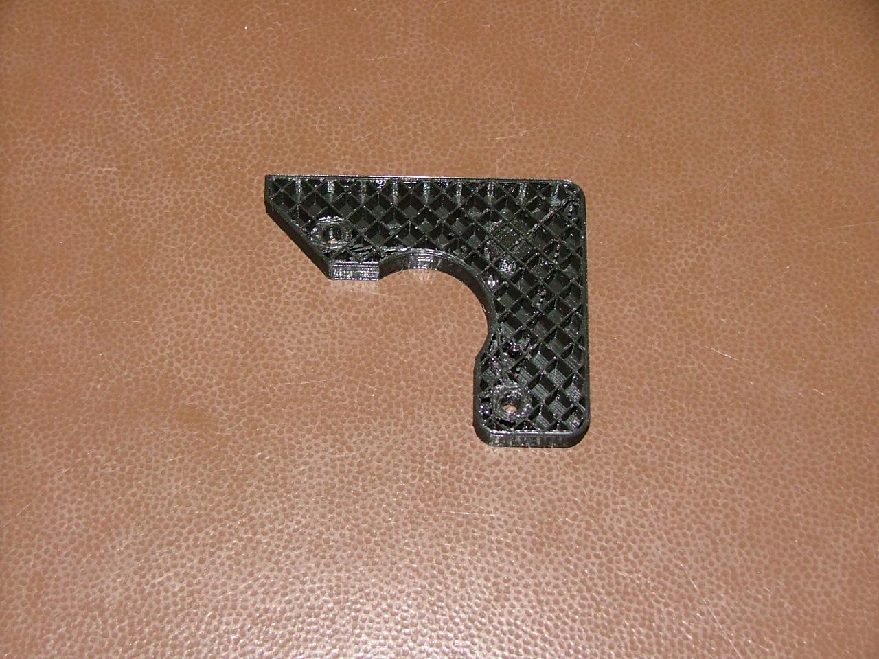

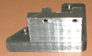

Tfou57 Posté(e) Septembre 10, 2017 Posté(e) Septembre 10, 2017 (modifié) Bonjour, Je n'arrive pas à me séparer d'ondulation cyclique dans le sens de l'axe X: J'ai l'impression de voir au pas de 4mm des ondulations cycliques Amplitude très faible: Creux bosse : en mettant le réglet sur la tranche pour voir la rectitude je vois à peine le la lumière (jour) Ces ondulations se sentent très bien au toucher et lorsqu'on voit les ondulations sur le brillant du PLA Problème de boitement du guidage court de l'axe X ? Le graissage à l'huile moteur ni fait rien ! Déplacement libre à la Main de la tête L'imprimante a peu d'heures de fonctionnement Avez-vous des défauts similaire à 60mm/s ? Certes à 40mm/s les défauts seront atténués ! Dans le sens de l'axe Y : ondulations grosso modo 3 fois moindre que sur l'axe X ( les zones hautes) Axe Z, rien à reprocher sur la régularité des couches ! à gauche défaut sur déplacement de l'axe X et à droite sur déplacement Y Le Flash de l'appareil de photo amplifie la vision des défauts Modifié (le) Septembre 10, 2017 par Tfou57

olivierbart Posté(e) Septembre 10, 2017 Posté(e) Septembre 10, 2017 ça serait pas le remplissage ??? tu imprime contour puis remplissage ou remplissage puis contour, dans le deuxieme cas le contour est legerement poussé par la couche de remplissage. fait un cube et arrete l'impression a moitier t'en aura le coeur net 1
Tfou57 Posté(e) Septembre 10, 2017 Auteur Posté(e) Septembre 10, 2017 il y a 7 minutes, olivierbart a dit : ça serait pas le remplissage ??? tu imprime contour puis remplissage ou remplissage puis contour, dans le deuxieme cas le contour est legerement poussé par la couche de remplissage. fait un cube et arrete l'impression a moitier t'en aura le coeur net Pas du tout une mauvaise idée , je crois que tu as raison . Je crois que la solution est d'augmenter la zone de contour. J'avais sous la main une pièce similaire dont j'ai interrompu l'impression après une hauteur de 5mm Axe X et Axe Y même problème , les défauts avaient le même pas et ce pas est exactement le pas du remplissage sous forme de losange ! sur la photo : Paroi horizontale ==> axe X Paroi verticale =====> axe y Cela ce tient comme explication !
pascal_lb Posté(e) Septembre 10, 2017 Posté(e) Septembre 10, 2017 +1 pour le remplissage essai de faire un test en mettant "épaisseur de la paroi" à 1.2 soit avec une buse de 0.4 = 3 tours, c'est plus long mais ça devrait atténuer les traces 1
Tfou57 Posté(e) Septembre 10, 2017 Auteur Posté(e) Septembre 10, 2017 (modifié) il y a 11 minutes, pascal_lb a dit : +1 pour le remplissage essai de faire un test en mettant "épaisseur de la paroi" à 1.2 soit avec une buse de 0.4 = 3 tours, c'est plus long mais ça devrait atténuer les traces Dès maintenant , je suis convaincu au vu de photo précédemment publiée. Les 3 tours , c'est une règle à respecter toujours lorsqu'on veut un aspect extérieur soigné ? Que peut-on faire en aspect pour les traces de déplacement buse lors du remplissage ? Une autre question à la volée: Quelle précision dimensionnelle peut-on obtenir ? En général j'ai toujours les cotes plus fortes. Sur la même pièce j'ai des écart de 0 à +0.25mm Modifié (le) Septembre 10, 2017 par Tfou57
pascal_lb Posté(e) Septembre 10, 2017 Posté(e) Septembre 10, 2017 (modifié) il y a 10 minutes, Tfou57 a dit : Dès maintenant , je suis convaincu au vu de photo précédemment publiée. Les 3 tours , c'est une règle à respecter toujours lorsqu'on veut un aspect extérieur soigné ? non pas forcément, mais ça rend la pièce plus solide et l'aspect plus net Pour les trace de buse de remplissage tu peux augmenter la rétractation, mais ça le fera toujours un peu La précision à 0.25 ça fait un peu beaucoup, refait un réglage de tes axes X, Y, Z afin de tomber au plus juste en te servant de ça https://nathan7.eu/stuff/RepRapCalculator/RepRapCalculator.html#MotorStuffPrecise Modifié (le) Septembre 10, 2017 par pascal_lb
Tfou57 Posté(e) Septembre 10, 2017 Auteur Posté(e) Septembre 10, 2017 (modifié) il y a 47 minutes, pascal_lb a dit : La précision à 0.25 ça fait un peu beaucoup, refait un réglage de tes axes X, Y, Z afin de tomber au plus juste en te servant de ça https://nathan7.eu/stuff/RepRapCalculator/RepRapCalculator.html#MotorStuffPrecise Merci pour ces calculateurs, J'ai une imprimante 3D que depuis 1 mois, j'apprends ... Pour le réglage des axes X, Y, Z, je dois donc modifier les valeurs des steeps X , les valeurs des steeps Y et les valeurs des steeps Z ? D'après ce que j'ai compris: 1) Je me déplace de 100mm avec les commandes de l'afficheur dans "Axis" 2) Je mesure le déplacement réellement réalisé 3) Je trouvee où le nombre de steep / mm avant calibration ? 3) Je remplis les cases du calculateur qui me donnera un nombre de steeps / mm Où j'utilise cette valeur de steeps / mm par axe ? Cela se calibre par le Start Code ? Quand on remet en cause le nombre de steeps /mm de l'extruder d'alimentation en filament ? similaire sous toutes les cotes en X , une autre erreur possible en Y et encore une autre en Z ? Par axe , une erreur proportionnelle à la cote (petit erreur pour les petite cote et inversement? Connaissez-vous un post en français qui traite ce sujet ? Modifié (le) Septembre 10, 2017 par Tfou57

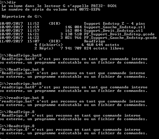

Murdock Posté(e) Septembre 11, 2017 Posté(e) Septembre 11, 2017 (modifié) il y a 43 minutes, Tfou57 a dit : Je fais comment un Dump ? Pas toujours très simple ... Je t'ai fais un petit zip avec un petit fichier bat pour te simplifier la procédure. - Décompresses le. - Ouvres une invite de commandes de commandes MSDOS. - Dans cette invite de commandes va dans le dossier décompressé. - Tapes "ReadTrigo.bat 3" en remplaçant le "3" par le numéro du port com de ton imprimante. Valides par entrée. - Laisses le pc travailler. - A la fin dans ce dossier tu récupères 2 fichiers pour les garder précieusement. "flsh.hex" (c'est le firmware de ta machine), "eepr.hex"(c'est la sauvegarde de l'eeprom de ta machine). ReadTrigo.zip Modifié (le) Septembre 11, 2017 par Murdock 1
Tfou57 Posté(e) Septembre 11, 2017 Auteur Posté(e) Septembre 11, 2017 (modifié) Il y a 2 heures, Murdock a dit : Pas toujours très simple ... Je t'ai fais un petit zip avec un petit fichier bat pour te simplifier la procédure. - Décompresses le. - Ouvres une invite de commandes de commandes MSDOS. - Dans cette invite de commandes va dans le dossier décompressé. - Tapes "ReadTrigo.bat 3" en remplaçant le "3" par le numéro du port com de ton imprimante. Valides par entrée. - Laisses le pc travailler. - A la fin dans ce dossier tu récupères 2 fichiers pour les garder précieusement. "flsh.hex" (c'est le firmware de ta machine), "eepr.hex"(c'est la sauvegarde de l'eeprom de ta machine). ReadTrigo.zip La puissance "Murdock" en Action Malheureusement , je suis très très loin d'avoir se niveau , excuse pitit problème ! En MSDOS sous Windows avec le programme sur une clé cela ne fonctionne pas il faut se mettre en mode sans échec ? , le COM 8 fonctionnera ? Je suis en Win8.1 J'ai voulu mettre ton répertoire sur le bureau , mais en DOS , je ne sais pas comment me mettre sur le bureau C: <= => au bureau ? .... Peux-tu me mettre la commande que je dois la lancer pour le COM8 ( espace ou pas espace entre BAT et 8 ? ) Par contre en double cliquant dans l'explorateur Windows sur ReadTrigo.bat --> Fenêtre MSDOS je déroule et puis se ferme ( pas de demande du port COM concerné) Détection du port COM8 automatique ? Je vais à la recherche de fichier résultat éventuel ... : pas de fichier flsh.hex et eepr.hex Modifié (le) Septembre 11, 2017 par Tfou57 1

Murdock Posté(e) Septembre 11, 2017 Posté(e) Septembre 11, 2017 Tu appuies sur les touche windows + r simultanément. Dans la fenêtre qui s'ouvre tu tapes cmd. puis entrée. La fenêtre s'ouvre. pour aller sur le bureau tu tapes : cd Desktop Puis éventuellement pour rentrer dans le dossier ReadTrigo si il est sur ton bureau : cd ReadTrigo puis entrée Ensuite tu tapes : ReadTrigo.bat 8 puis entrée Avec un espace. 1
Tfou57 Posté(e) Septembre 11, 2017 Auteur Posté(e) Septembre 11, 2017 (modifié) Il y a 10 heures, Murdock a dit : Tu appuies sur les touche windows + r simultanément. Dans la fenêtre qui s'ouvre tu tapes cmd. puis entrée. La fenêtre s'ouvre. pour aller sur le bureau tu tapes : cd Desktop Puis éventuellement pour rentrer dans le dossier ReadTrigo si il est sur ton bureau : cd ReadTrigo puis entrée Ensuite tu tapes : ReadTrigo.bat 8 puis entrée Avec un espace. @Murdock ta manipulation précise a fonctionnée : Tip ! Top! Je communique les fichiers résultats que j'ai obtenu, cela peut intéresser d'autres possesseurs de I3 Méga V1.01 eepr.hex flsh.hex Modifié (le) Septembre 12, 2017 par Tfou57

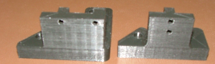

Tfou57 Posté(e) Septembre 11, 2017 Auteur Posté(e) Septembre 11, 2017 (modifié) Le 10/09/2017 at 22:45, pascal_lb a dit : +1 pour le remplissage essai de faire un test en mettant "épaisseur de la paroi" à 1.2 soit avec une buse de 0.4 = 3 tours, c'est plus long mais ça devrait atténuer les traces Merci , @olivierbart et @pascal_lb vos conseils étaient judicieux : En mettant les parois à 1,2mm le défaut en X disparait ou est presque moins visible selon l'orientation de la pièce dans le trancheur ( Cura dans mon cas ) A 20% de remplissage , ce défaut est donc lié à la façon dont le trancheur positionne le réseau de losange du remplissage de la pièce. Ce défaut doit diminuer si l'on augmente le % de remplissage. Modifié (le) Septembre 11, 2017 par Tfou57
