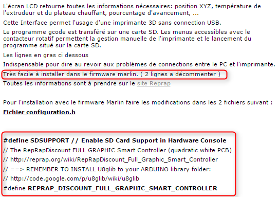

Virgin22 Posté(e) Novembre 13, 2015 Auteur Posté(e) Novembre 13, 2015 euh je pensait a ça ce midi, il va falloir faire une modif pour connecter l'écran sur la carte car les pins de la carte tombe juste au dessus d'une des barres du chassie, sinon les connecteurs passeront pas (enfin je pence) 1

Virgin22 Posté(e) Novembre 13, 2015 Auteur Posté(e) Novembre 13, 2015 (modifié) je viens de tomber sur ça ^^ c'est sur un site ou ils vendent le lcd en question bon pour la carte sd logiquement il doit etre décommenter pour nous Modifié (le) Novembre 13, 2015 par Virgin22 1
OlivierG Posté(e) Novembre 13, 2015 Posté(e) Novembre 13, 2015 J'ai le code sous les yeux La première c'est bon, La deuxième, elle est bien commenté Psss...dommage que je n'ai pas le matos sous le coude. J'ai 36 trucs et des machins mais pas ça ! Par contre, j'ai vu que l'on peut mettre également du Bluetooth, c'est luxe, non ?

plumcake Posté(e) Novembre 13, 2015 Posté(e) Novembre 13, 2015 Il y a 1 heure, Virgin22 a dit : je viens de tomber sur ça ^^ c'est sur un site ou ils vendent le lcd en question bon pour la carte sd logiquement il doit etre décommenter pour nous Yep j'étais tombé sur la même chose, pourrais tu nous mettre un lien ? Pas moyen de le retrouver et pourtant, c'était hier soir !!! Il reste à vérifier si cette config (matos et code) est valable pour le firmware Marlin de notre Melzi et pas seulement dédié aux Ramps... J'ai cru comprendre qu'il y avait plusieurs formules dispo...
Virgin22 Posté(e) Novembre 13, 2015 Auteur Posté(e) Novembre 13, 2015 http://www.paoparts.com/fr/ecran-lcd/300-ecran-lcd-graphique-avec-lecteur-de-carte-sd-et-contacteur-rotatif.html tien voici le lien ci-dessus, après j'ai regarder au moins une vingtaines de vidéo sur le branchement de lcd sur quasiment tous les types de carte, et ( l'activation de l'écran) dans le fichier de conf ont toutes la même ligne a décommenter. la seul chose qui change ce sont les pins, d'ailleurs @PoLoMoD nous donne l'adaptation (merci beaucoup au passage )
