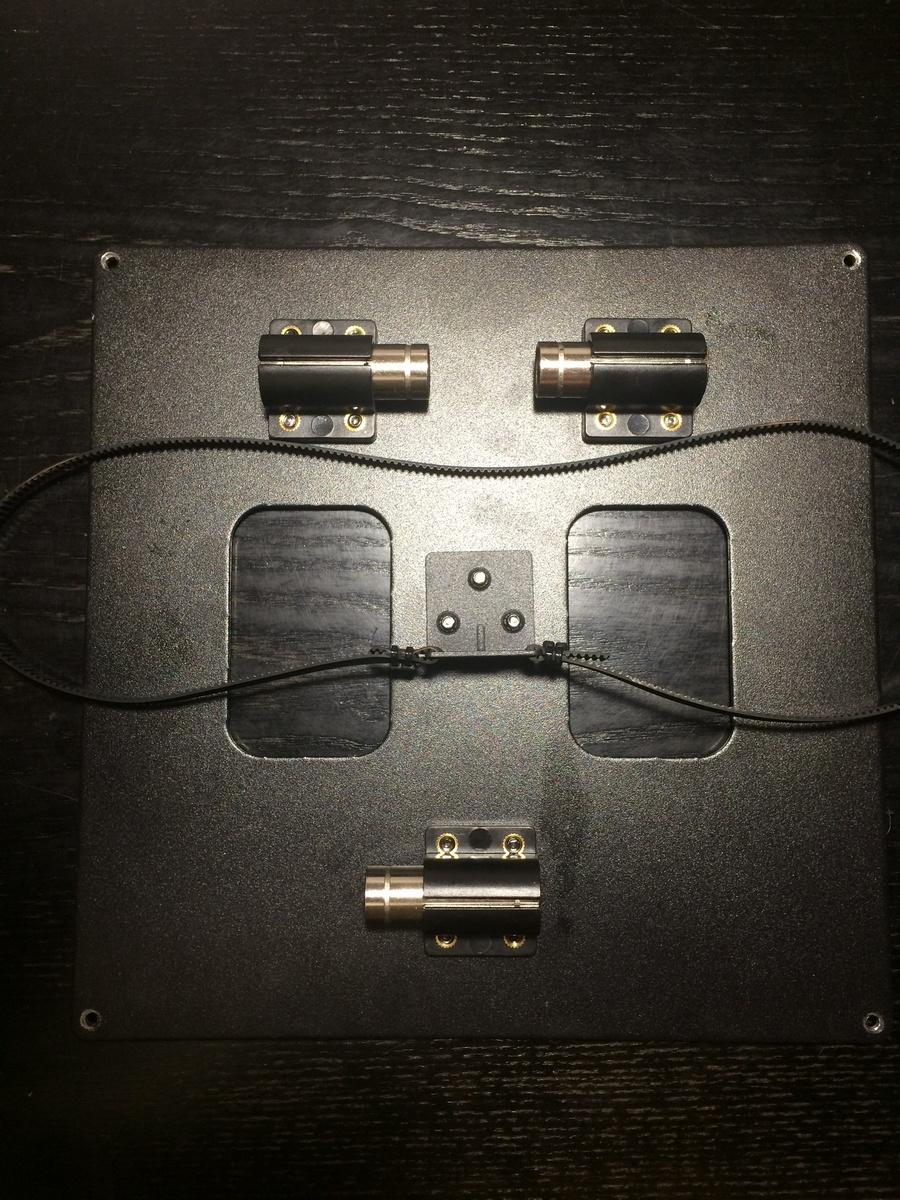

thsrp Posté(e) Septembre 18, 2017 Partager Posté(e) Septembre 18, 2017 Bonjour , est il normal que les roulements ne soient pas centrés dans leur support palier? voir photo ci-dessous Dois recentrer les roulements dans leur support? Ayant démonté le bed et son chariot , j'en ai profité pour vérifier les tiges Y elles sont légèrement vrillées si je les fais rouler sur un plan (un jour irrégulier apparaît quand on les fait rouler) Avant de tout remonter ou puis je commander des tiges de 8 mm de TRES BONNE QUALITE ? et si possible coupées : les tiges Y font 360mm de long Merci Lien vers le commentaire Partager sur d’autres sites More sharing options...
olivierbart Posté(e) Septembre 18, 2017 Partager Posté(e) Septembre 18, 2017 la longueur n'est pas importante ça peut depasser de chaque coté et ça rigidifie l'ensemble sinon moi j'en ai pris des 400 chez genapart en trempé chromé mais c'est un peut cher Lien vers le commentaire Partager sur d’autres sites More sharing options...
thsrp Posté(e) Septembre 18, 2017 Auteur Partager Posté(e) Septembre 18, 2017 oui mais là les roulements ne sont pas centrés dans leur support... C'est toujours comme ça sur les Mega? Lien vers le commentaire Partager sur d’autres sites More sharing options...
Murdock Posté(e) Septembre 18, 2017 Partager Posté(e) Septembre 18, 2017 il y a 2 minutes, thsrp a dit : oui mais là les roulements ne sont pas centrés dans leur support... C'est toujours comme ça sur les Mega? Oui pas de soucis c'est normal ! ne t’inquiètes pas Lien vers le commentaire Partager sur d’autres sites More sharing options...

Maxtor Posté(e) Septembre 19, 2017 Partager Posté(e) Septembre 19, 2017 Il y a 19 heures, thsrp a dit : Bonjour , est il normal que les roulements ne soient pas centrés dans leur support palier? voir photo ci-dessous Dois recentrer les roulements dans leur support? Ayant démonté le bed et son chariot , j'en ai profité pour vérifier les tiges Y elles sont légèrement vrillées si je les fais rouler sur un plan (un jour irrégulier apparaît quand on les fait rouler) Avant de tout remonter ou puis je commander des tiges de 8 mm de TRES BONNE QUALITE ? et si possible coupées : les tiges Y font 360mm de long Merci J'ai eux le même cas.. j'ai remis en place et sa bouge plus. Lien vers le commentaire Partager sur d’autres sites More sharing options...
thsrp Posté(e) Septembre 20, 2017 Auteur Partager Posté(e) Septembre 20, 2017 Le 18/09/2017 at 23:51, Murdock a dit : Oui pas de soucis c'est normal ! ne t’inquiètes pas Visiblement cette position est normale ,voir le post de @Murdock je vais donc les laisser ainsi. j'ai commandé chez genapart 2 barres lisses neuves pour le Y ,elles font 400 je vais devoir donc les recouper , visiblement ça se fait à la disqueuse Lien vers le commentaire Partager sur d’autres sites More sharing options...
