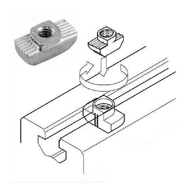

j’ai récupéré un bout de profilé 2040 pour mon Anet a8 et ma question concerne les écrous,
avez-vous une référence pour ce type d’écrou adapté au 2040 image.png.940d3752cd5ab472dee9b73de1835188.png
Merci de votre aide
Je t'invite à lire le début de ce fil.
Comme le dit @Tircown, il existe 2 largeurs de rainure, 5 et 6mm. De plus, il existe différents types de rainures, normal ou en V.
Dans tous les cas, je te conseille de prendre plutôt des écrous avec bille qui ont l'énorme avantage de pouvoir se positionner en cours de montage, par le travers.

Salut c'est des écrous marteaux bien plus pratique que le modéle à bille qui ne pourra se rentrer que sur le coté du profilé, donc plus possible de fixer un de ces écrous une fois le montage finit, contrairement aux écrous marteaux...
Non, désolé. L'écrou marteau peut sans doute se rentrer dans la fente par le travers, mais une fois positionné, je ne suis pas certain que l'on puisse le déplacer facilement.
L'écrou à bille peut également se placer par le travers de la fente et peut être retiré (avec un minimum de dextérité). Par contre, il a l'énorme avantage de se déplacer facilement en fonction du besoin, et de rester en place une fois positionné grace à la bille sur ressort. C'est ce que j'utilise et je conseille vivement ce type d'écrou, bien plus pratique que les autres.
Si si il se déplace sans soucis...Et de souvenir les ecrous à bille sont super chiant à sortir une fois en place dans le profilé...Bref chacun son truc
il y a 11 minutes, Djam a dit :
C'est vrai que les écrous à bille sont délicats à extraire une fois mis dans la rainure, mais on y arrive.
Par contre, tu dis que les écrous marteaux peuvent se déplacer, mais est-ce qu'ils maintiennent leur position.
De plus, est ce qu'ils sont faciles à déplacer avec une pièce légèrement fixée dessus, de manière à positionner la pièce avec précision au bon endroit.
oui ils maintiennent bien la position et peuvent se déplacer avec une pièce vissé dessus, jamais eu de soucis lors des diverses montage que j'ai fait avec ce type d'écrouEXM-PETR08M.jpg.e94cc245e0da746666782486837dbbd0.jpg
