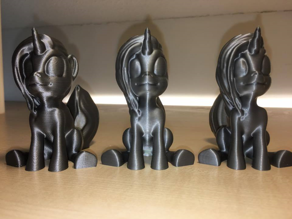

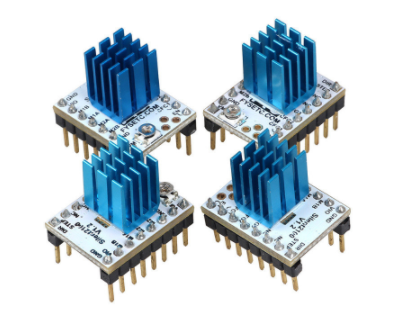

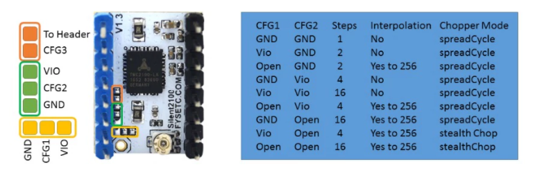

Temete Posté(e) Septembre 29, 2017 Posté(e) Septembre 29, 2017 (modifié) Salut à toutes et tous En ce moment je discute beaucoup sur Facebook à propos de la Flyingbear Tornado et je suis tombé sur des utilisateurs (dont Kris Waclawski) qui ont pas mal d'expérience à partager sur l'amélioration de la qualité des impressions (quelque soit l'imprimante : Kossel, Cartésienne et autre). Je viens donc partager cela avec vous. Je vous laisse lire les explications et ensuite, à la fin de ce post, il y a les résultats ... qui sont très parlants (oui je sais, pour une photo, ce n'est pas très facile ). Attention, ceci n'est qu'un résumé car on trouve des échanges très complets dans d'autres posts sur ce forum. Pour certains, cela sera un redite : je m'en excuse par avance. Le sujet porte sur les TL-smoothers (de ce type "TL-smoothers x4" ) et les TMC2100 (de type "3DSWay TMC2100" ). TL-smoothers : Les TL-smoothers s'installent très facilement sur la configuration existante (vidéo Youtube qui décrit l'installation : Installation TL-smoothers). Il n' y a rien à dire sur l'installation tellement cela est facile. Pour les Kossel, il en faut 3, tandis que pour les "cartésiennes", 2 suffisent (pour les axes X et Y, le Z n'étant pas nécessaire). TMC2100 : Ces steppers sont très efficaces pour améliorer la qualité d'impression et ne pas faire de bruit mais il y a des petites contraintes à respecter : -- Ils s'installent à l'envers des autres steppers (il faut retourner le stepper à 180°) -- Ils ont tendance à chauffer beaucoup si on monte le voltage, et le gain en bruit peut disparaître (autrement dit, le bruit peut apparaître ... je sais, il est tard ...) Le conseil est de commencer à 0.8v et si des pas à l'impression sont perdus, augmenter par pas de 0.1v -- Il faut inverser : - soit la connectique sur le moteur car le fonctionnement de ce stepper est inversé, - soit modifier le firmware (dans configuration.h) : Pour une cartésienne : #define INVERT_X_DIR true #define INVERT_Y_DIR true #define INVERT_Z_DIR false -- Il faut souder un strap sur le TMC2100 pour passer du mode par défaut StealthChop (zéro bruit & pas assez de couple) au mode SpreadCycle (silencieux & couple OK pour une imprimante 3D). Honnêtement, il ne faut pas être aveugle pour souder car c'est très petit (je les ai fait avec une loupe) ! Le choix du modèle de TMC2100 est important car certains sont mal foutus pour faire ces soudures. Voici la soudure que j'ai faite : Voici les configurations possibles : c'est le mode SpreadCycle à 16 steps interpolé à 256 qui est intéressant. (donc CFG1 soudé sur le GND). -- Un point important est savoir quel Stepper on remplace et sa configuration actuelle. En effet, le déplacement est configuré en steps/mm. Un changement de microstep influe sur la distance parcourue. Par exemple un DRV8825, configuré en 1/32, parcours 1mm en faisant 160 steps (cela dépend des caractéristiques du moteur bien entendu). Donc le TMC2100, qui est configuré physiquement en 1/16 steps, parcourra 2mm pour 160 steps. Il faudra ajuster la configuration du firmware (ou utiliser la commande M92 pour modifier) * Default Axis Steps Per Unit (steps/mm) * Override with M92 * X, Y, Z, E0 [, E1[, E2[, E3[, E4]]]] #define DEFAULT_AXIS_STEPS_PER_UNIT { 160,160,1600,188 } ==à remplacer par==>> { 80,80,1600,188 } Les tests : Là, cela devient intéressant ... si, si ! J'ai récupéré le résultats des tests fait par plusieurs utilisateurs qui ont modifiés leur imprimante avec ces différents moyens. On pourra toujours disserter sur telle ou telle technique et du pourquoi du comment, mais une photo qui résume vaut tous les discours. Voici les résultats : - Le premier à gauche : DRV8825 - Le 2ème au milieu : DRV8825 + TL-smoothers - Le 3ème à droite : TMC2100 La différence de qualité avec un TL-smoother ou un TMC2100 est évidente. La différence de qualité entre le TL-smoother et le TMC2100 est plus difficile à voir mais le TMC2100 sort vainqueur. En discutant avec ceux qui on fait les tests, une autre solution permet d'avoir la même qualité qu'avec un TMC2100 : 2 TL-smoothers montés en série sur chaque moteur. On obtient la même qualité que le TMC2100 sans avoir à faire des changements sur la carte-mère. Reste que le TMC2100 est la plus silencieuse des solutions. Voilà, j'espère vous avoir éclairé un peu et apporté ma petite pierre à l'édifice. PS : Ce post est peut être dans la mauvaise section. Mais ayant l'habitude poster ici ... A déplacer dans un meilleur endroit ? Modifié (le) Septembre 29, 2017 par Temete 1 2
olivierbart Posté(e) Septembre 29, 2017 Posté(e) Septembre 29, 2017 (modifié) il y a 40 minutes, Temete a dit : En discutant avec ceux qui on fait les tests, une autre solution permet d'avoir la même qualité qu'avec un TMC2100 : 2 TL-smoothers montés en série sur chaque moteur. On obtient la même qualité que le TMC2100 sans avoir à faire des changements sur la carte-mère. 2TL smoother en serie mis a par ajouter une charge resistive en serie avec le moteur, ça apporte rien de plus autant mettre 1 TL-smoother avec une resistance de puissance au cul ... ça fait moins lourd en montage Modifié (le) Septembre 29, 2017 par olivierbart
Tfou57 Posté(e) Septembre 29, 2017 Posté(e) Septembre 29, 2017 (modifié) il y a 59 minutes, Temete a dit : - Le premier à gauche : DRV8825 - Le 2ème au milieu : DRV8825 + TL-smoothers Merci beaucoup pour ton post très bien résumé Les as-tu installé sur une I3 Méga V1 ? Les I3 Méga ont des steppers DRV8825 ? Le type est visible sur le PCB des steppers ? Avec les I3 Méga , on a que deux à mettre en série sur les connecteurs de sorties X et Y si j'ai bien compris ? Des tests de qualités ont-il été fait sur I3 Méga , sur la vidéo c'est une Kossel Modifié (le) Septembre 29, 2017 par Tfou57
Tfou57 Posté(e) Septembre 29, 2017 Posté(e) Septembre 29, 2017 il y a 21 minutes, olivierbart a dit : 2TL smoother en serie mis a par ajouter une charge resistive en serie avec le moteur, ça apporte rien de plus autant mettre 1 TL-smoother avec une resistance de puissance au cul ... ça fait moins lourd en montage Peux-tu préciser des informations ...
olivierbart Posté(e) Septembre 29, 2017 Posté(e) Septembre 29, 2017 bah mettre les diodes c'est bien mais yen a deja 2 ça permet d'évacuer les courant inverse, mais 4, ça va faire plus de 2 volt de chute de tension au borne des 2 smoother, le deuxieme module ne servira qu'a créer une chute de tension supplementaire, si on veut creer une chute de tension c'est une resistance en série avec la diode qu'il faut mettre, je pense que le gain avec le deuxieme tl smoother est du a la resistance supplementaire ajouté sur le circuit.

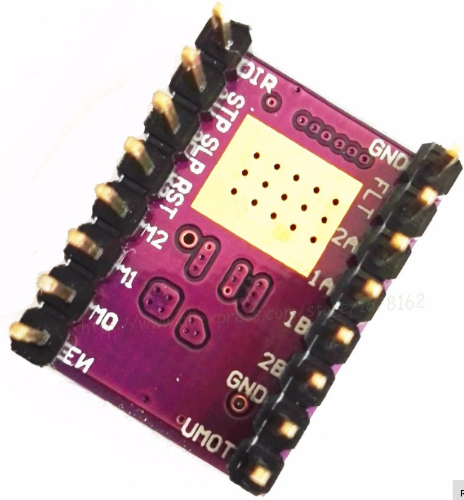

Tfou57 Posté(e) Septembre 30, 2017 Posté(e) Septembre 30, 2017 (modifié) il y a 52 minutes, Chris67 a dit : Merci pour ce résumé, la différence est effectivement flagrante !! C'est des A4988 Merci et Zut et Zut ... ! En lieu et place sur une Anycubic I3 Méga V1, peut-on remplacer ces A4988 par des DRV8825 ? > Même encombrement du PCB côte à côte (enfichés côte à côte sur carte Trigorilla)? Apparemment Oui ? mais déjà essayé ? > Même fonction de chaque pin ( 2 rangées de 8 pins) ? Appel aux spécialiste ! https://fr.aliexpress.com/item/5pcs-lot-3D-Printer-StepStick-DRV-8825-DRV8825-Stepper-Motor-Driver-Module-Carrier-Reprap-4-layer/32806388444.html?spm=a2g0w.10010108.1000014.3.68d46472ZHe2V7&traffic_analysisId=recommend_3035_null_null_null&scm=1007.13338.80878.000000000000000&pvid=33d899ba-6b2a-4a03-88dc-5285516bf160&tpp=1 > Encombrement en hauteur compatible avec le radiateur nécessaire et le ventilateur de refroidissement (15mm) de l'I3 Méga ? > Est-que certains membres du forum ont déjà effectués le remplacement de ces A4988 par des DRV8825 ? > Est-que certains membres du forum ont déjà testés les TL-smoothers avec les A4988 d'origine ? > Comme la I3 Méga imprime déjà assez bien , y-a-il un gain à remplacer les A4988 par des DRV8825 ? (si compatibilité totale 100%) Modifié (le) Septembre 30, 2017 par Tfou57

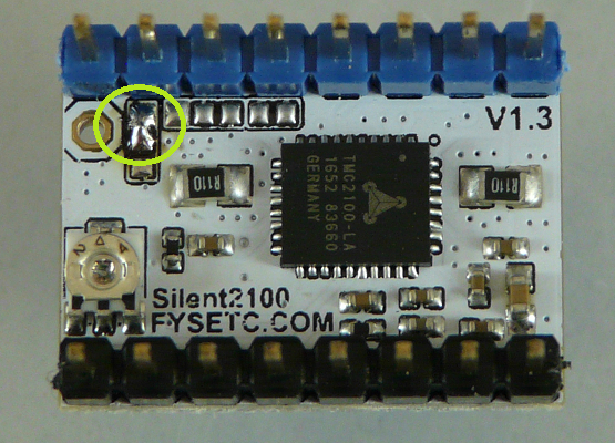

Invité Posté(e) Septembre 30, 2017 Posté(e) Septembre 30, 2017 @Tfou57 il n'y a aucun intérêt de mettre des drv8825 c'est même pas sur qu'ils soit mieux que les a4988. Si tu change tu met des tmc2100 point barre. Il y a aussi la solution de regarder si les steppers d'origine sont bien réglés

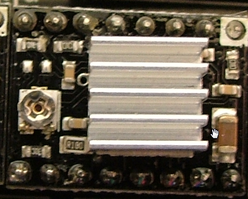

Tfou57 Posté(e) Septembre 30, 2017 Posté(e) Septembre 30, 2017 (modifié) il y a 57 minutes, db42 a dit : Si tu change tu met des tmc2100 point barre. Les radiateurs sur les tmc2100 semble bien haut , le ventilateur épaisseur 15mm passe au dessus ? il y a 57 minutes, db42 a dit : Il y a aussi la solution de regarder si les steppers d'origine sont bien réglés @db42, tu penses que avant d'envisager cette modification , ils n'ont pas cherchés auparavant à optimiser les pas de leurs steppers ? Tu proposes de régler les steps par mm avec le soft d origine selon les informations ci-dessous ? Citation d'une réponse @Murdock à un post: > Soit en passant par du gcode commande "M92 X80.00" (par exemple) puis "M500" pour sauvegarder. > Ou plus simple (et surtout graphique), installes Repetier-Host sur ton pc et dans le menu "configuration" choisir "configuration eeprom du firmware". Le pas de l'extrudeur se règle de la même façon ? Post le plus approprié à nos I3 Méga ? Modifié (le) Septembre 30, 2017 par Tfou57
Murdock Posté(e) Septembre 30, 2017 Posté(e) Septembre 30, 2017 il y a 46 minutes, Tfou57 a dit : Les radiateurs sur les tmc2100 semble bien haut , le ventilateur épaisseur 15mm passe au dessus ? Cela dépend lesquels, mais j'en doute. il y a 49 minutes, Tfou57 a dit : Tu proposes de régler les steps par mm avec le soft d origine selon les informations ci-dessous ? Citation d'une réponse @Murdock à un post: > Soit en passant par du gcode commande "M92 X80.00" (par exemple) puis "M500" pour sauvegarder. > Ou plus simple (et surtout graphique), installes Repetier-Host sur ton pc et dans le menu "configuration" choisir "configuration eeprom du firmware". Le pas de l'extrudeur se règle de la même façon ? oui M92 E0 ... Pour les allergiques aux calculs : http://www.prusaprinters.org/calculator/

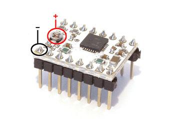

stef_ladefense Posté(e) Octobre 2, 2017 Posté(e) Octobre 2, 2017 Le 30/09/2017 at 12:54, db42 a dit : Je ne me mouille pas en disant qu'il sont mal réglé mais il se peu qu'il soit pas dans un réglage optimum. Je n'ai pas les connaissances pour affirmer ça. Salut, ça tu peux te mouiller, et moi aussi ! vu ce que l'on arrive a lire comme connerie sur le réglage de la Vref ! d'ailleurs j'avais écrit un truc la dessus, je le recherche et le poste

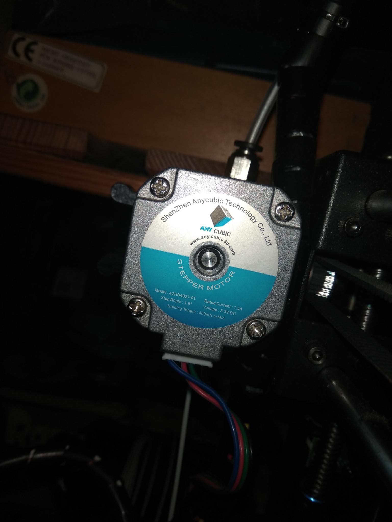

Invité Posté(e) Octobre 3, 2017 Posté(e) Octobre 3, 2017 (modifié) OK donc j'ai vu ton tuto. J'ai regardé le moteur le plus accessible, celui de l'extrudeur. Est ce que le 1,5A marqué dessus correspond au max ? Ensuite il suffit juste de voir la résistance et regarder ton tableau et régler donc soit à 0,6 ou 1,2 ou 2,4V. Modifié (le) Octobre 3, 2017 par Invité
stef_ladefense Posté(e) Octobre 3, 2017 Posté(e) Octobre 3, 2017 (modifié) non pas que ! c'est quoi le driver de ton moteur de l'extrudeur ? un A4988 ou un DRV8825 ? les Rsense dessus, elles ont quelle valeur ? après oui tu peux utilisez le tableau effectivement pour régler Vref sur le driver de l'extrudeur. pour les autres moteurs, faut mieux tout vérifier, type de driver, Rsense et Imax du moteur concerné et pour ceux qui se demande de quoi on parle : Modifié (le) Octobre 3, 2017 par stef_ladefense

stef_ladefense Posté(e) Octobre 6, 2017 Posté(e) Octobre 6, 2017 tu débranches les moteurs !!! donc tu retire la potence, tu mets la base sur le dos, et tu débranche aussi le câble sur le moteur Y dedans tu branches le moins ton multimètre sur une masse du circuit, peut importe et tu la laisse branché, et tu te sers de la pointe de touche rouge sur le Vref . tu alimentes la base et tu ne touche a rien tu regardes combien tu as sur chaque drivers avant de faire le moindre réglage, et tu le note pour chaque si tu as besoin d'y revenir. et pendant que tu es dans la base, mesure entre axe des vis du ventilateur de l'alim, j'ai pas le temps d'ouvrir ma base. le seul risque c'est de faire un court-circuit avec la ponte de touche, alors attention !!! si les moteurs sont déconnectés, rien ne sort du driver. 1
