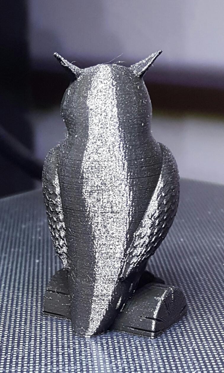

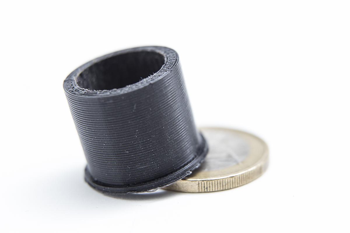

stef_ladefense Posté(e) Novembre 27, 2017 Posté(e) Novembre 27, 2017 j'ai eu le même soucis jeudi, j'ai posé la question au sav, réponse il faut régler Vref à 0.86V ! ils ne comprennent pas que les Vref relevé soient différents ... perso je trouve que ça sent plutôt qu'ils ont loupé cette étape ! donc Vref à 0.86V, ce qui nous donne en suivant la formule de calcul des A4988, 0.86/(8*0.1) = 1.07A, ce qui correspond à 1.5 * Racine de 2 faut d'ailleurs que je fasse des modifs niveau sujet la dessus, car un constructeur m'a gentiment répondu qu'avec ce genre de drivers, on limite à 71% le courant dans le moteur... j'ai testé et ça fait moins de bruit et ça accroche moins aussi, donc je garde I / racine 2. pour les TMC j'ai appliqué la même chose, 1.07V pour le Vref, ce qui donne le même courant et les moteurs sont à peine tiède j'attends aussi les TMC2208 pour voir la différence j'ai reçu et changé les paliers à billes par des paliers plastiques (igus), là aussi ça change le bruit ! 3 sous le plateau et 2 pour la tête. voila ce que ça donne, je trouve le dos hyper propre non ?
Murdock Posté(e) Novembre 27, 2017 Posté(e) Novembre 27, 2017 Il y a 6 heures, stef_ladefense a dit : voila ce que ça donne, je trouve le dos hyper propre non ? Je veux ! Il y a une grosse différence par rapport à la dernière photo que tu as posté. Em même temps cela n'est pas trop surprenant le déplacement doit être plus doux !

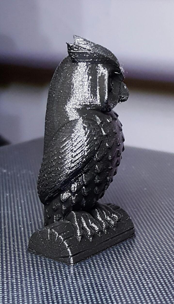

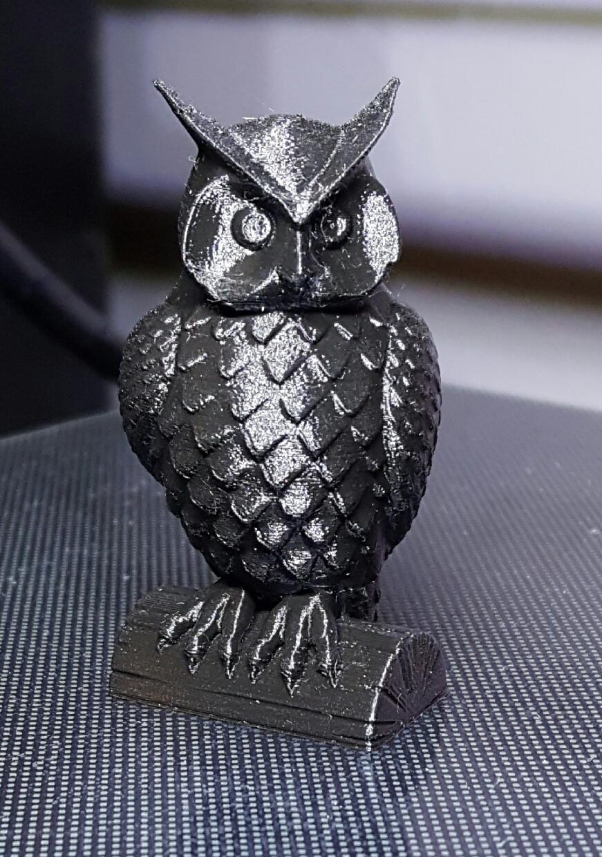

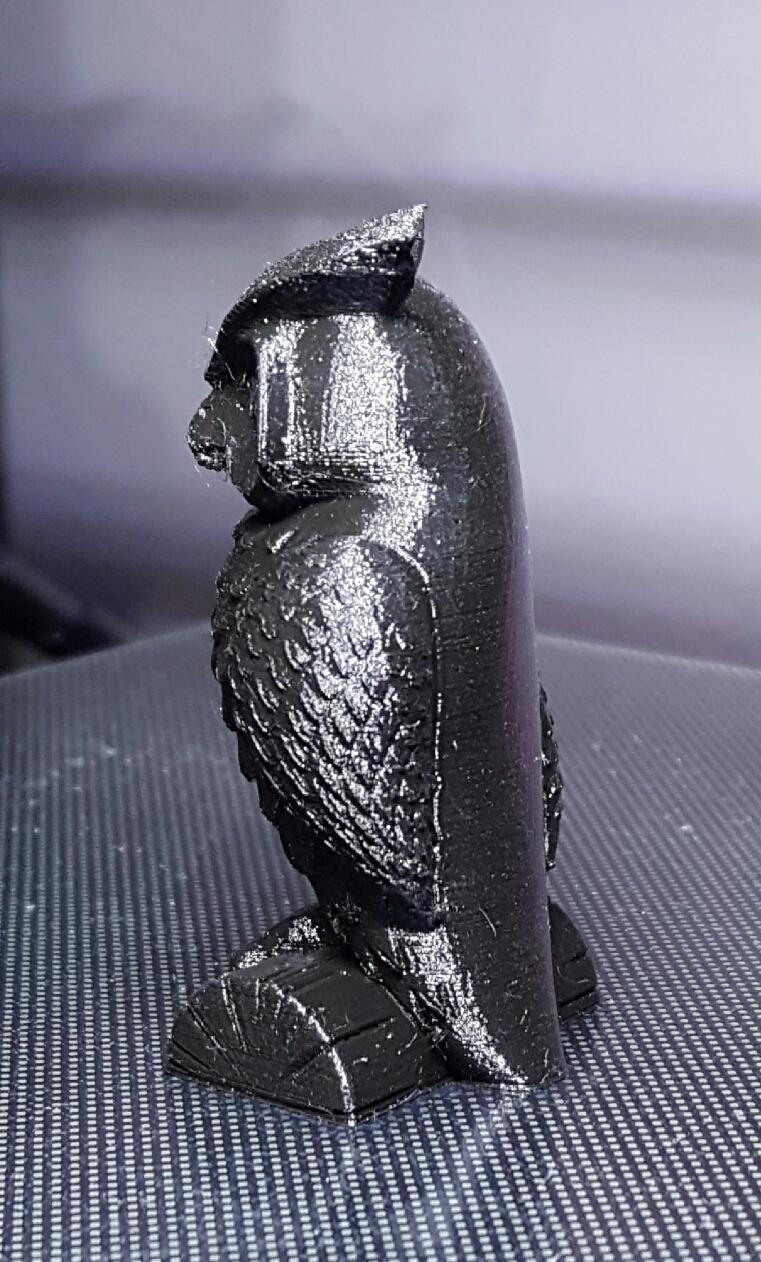

MassMass Posté(e) Novembre 28, 2017 Posté(e) Novembre 28, 2017 Voici ce que ça donne la chouette de stef, avec les drivers par défaut bien réglé. (Et le PLA inclus) Imprimé en 1h12. J'observe du ghosting, tout comme sur les tiens, j'imagine donc que ça viens du firmware et ni du slicer, ni des drivers. J'ai une question cependant, pourquoi des couches de 0.08 ?

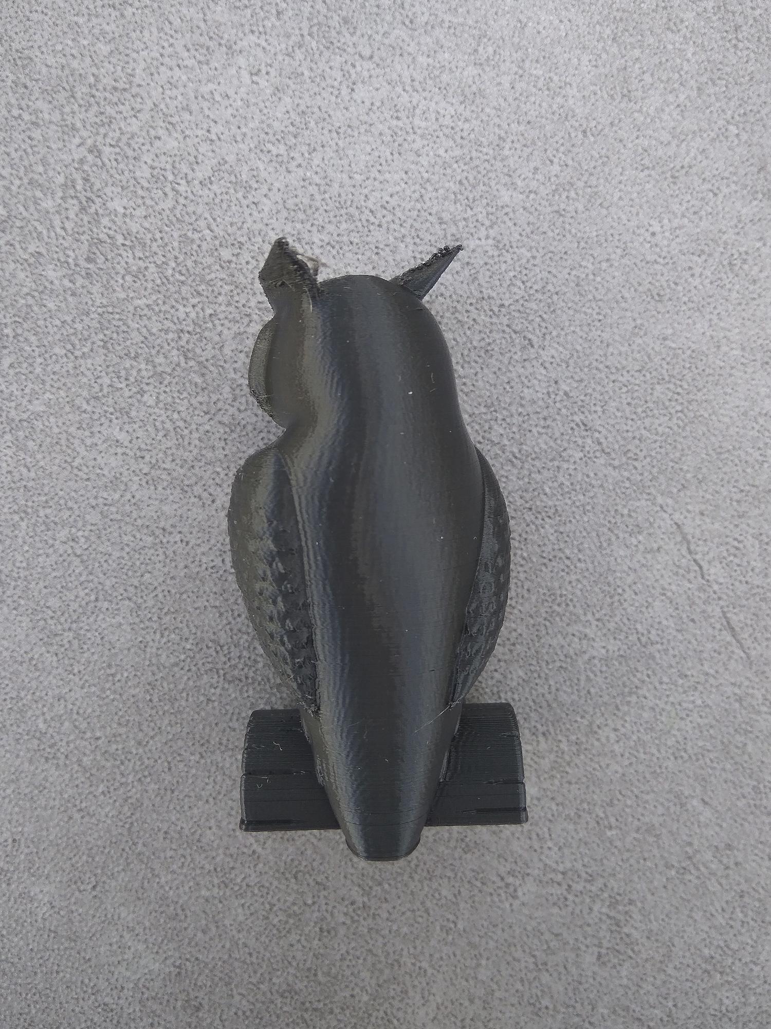

oliv21 Posté(e) Novembre 29, 2017 Posté(e) Novembre 29, 2017 j'ai lancé le test ce soir, les photos sous mon éclairage led blanc font ressortir tous les défauts, la pièce parait beaucoup plus jolie de visu comme toi il y a un petit souci de rétractation vers les oreilles, ce que je ne constate pas sur mes autres impressions donc ça doit être ce g-code qui est un peu faible à ce niveau pourquoi 0.08 ? je suppose que c'est Anycubic qui a fait ça comme ça vu que c'est leur modèle de démo
MassMass Posté(e) Novembre 29, 2017 Posté(e) Novembre 29, 2017 Pas mal aussi. Pour les oreilles en effet, mais c'est un .gcode fait par @stef_ladefense donc ce sont ses réglages. Je pose la question du 0.8, car de ce que j'ai lu sur l'optimisation de hauteur de couche, et avec la configuration de l'anycubic, les meilleurs résultats (pour ne pas tomber dans le creux d'un pas) sont les chiffres rond 0.05 / 0.1 / 0.15 /0.2 ^^
