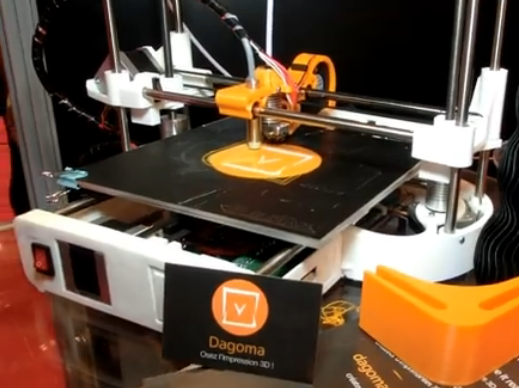

Weiling Posté(e) Novembre 16, 2015 Partager Posté(e) Novembre 16, 2015 (modifié) Hello tout le monde, En faisant un pti tour sur le net, je tombe sur la chaine youyoute de notre cher Forum, et il y a un pti bout de D200 qui est passé sous la caméra! Deux chose sur le premier aperçu me sautent à l’œil, et oui, je n'ai pas la même chose chez moi ! Laissez moi vous glisser un petit screenshot de la vidéo et vous allez voir la même chose. Alors, quid de ce capteur (capacitif?)?, idem avec la pince, lit chauffant? (bon ok, lit chauffant moins choquant , mais j'en ai pas !nah). J'avoue que c'est surtout ce capteur qui m’intrigue, auto nivellement ? Plus de pb à régler son .xml à la main? (Ou alors j'ai complétement loupé un truc.. xD, auquel cas, je suis désolé ;)) Edit: Sur le site de Dagoma, on retrouve aussi ce capteur sur les imprimantes en image d'accueil, un retour @Benjamin/Dagoma? Si oui, peux t-on espérer voir arriver le schmilblick sous peu? Modifié (le) Novembre 16, 2015 par Weiling Lien vers le commentaire Partager sur d’autres sites More sharing options...
plumcake Posté(e) Novembre 16, 2015 Partager Posté(e) Novembre 16, 2015 Oui, c'est un capteur, pour la dif capa ou induc, c'est là Et mon support de buse est le même que celui ci avec l'emplacement pour le capteur (mais j'ai pas le capteur) donc j'imagine que cette option est prévue chez Dagoma ! Et normalement oui, c'est pour de l'auto-nivellement et c'est censé nous garantir la meilleur première couche possible !! Lien vers le commentaire Partager sur d’autres sites More sharing options...

crocodanser Posté(e) Novembre 17, 2015 Partager Posté(e) Novembre 17, 2015 et ça sert à quoi un palpeur inductif? Les capteurs inductifs sont des capteurs produisant un champ magnétique à leur extrémité, et qui permettent de détecter n'importe quel objet conducteur situé à une distance dépendante du type de capteur. Si un matériau conducteur se trouve dans la zone d'action du capteur, celui-ci sera automatiquement détecté. En quoi ça améliore la première couche? J'y connais rien... Merci d'avance? Lien vers le commentaire Partager sur d’autres sites More sharing options...
candau33 Posté(e) Novembre 17, 2015 Partager Posté(e) Novembre 17, 2015 la hauteur de la première couche est super importante. trop basse : Extrudeur qui bouchonne, support et,buse abimés trop haut : Impression dans le vide, couche qui n'adhère pas au support, ca va se déformer, voire etre déplacé lors de l'impression. Lien vers le commentaire Partager sur d’autres sites More sharing options...
crocodanser Posté(e) Novembre 17, 2015 Partager Posté(e) Novembre 17, 2015 En gros ça va aider à la calibration de l'imprimante c'est ça? Lien vers le commentaire Partager sur d’autres sites More sharing options...
Weiling Posté(e) Novembre 17, 2015 Auteur Partager Posté(e) Novembre 17, 2015 Ta première couche sera normalement "parfaite" donc. Après ça suit la procédure habituelle :p Lien vers le commentaire Partager sur d’autres sites More sharing options...
crocodanser Posté(e) Novembre 17, 2015 Partager Posté(e) Novembre 17, 2015 Bon OK. Ba c'est quand qu'il sort ce capteur!! :p Lien vers le commentaire Partager sur d’autres sites More sharing options...

Tircown Posté(e) Novembre 17, 2015 Partager Posté(e) Novembre 17, 2015 Avec un BuildTak c'est pas mieux un capteur capacitif? 1 Lien vers le commentaire Partager sur d’autres sites More sharing options...
Huggy Posté(e) Novembre 17, 2015 Partager Posté(e) Novembre 17, 2015 (modifié) Il doit exister des capteurs optiques, genre souris du coup peu importe la matière pour l'inductif, si on tombe sur une vis inox, ça doit forcément changer la mesure pour le capacitif, je ne sais pas Modifié (le) Novembre 17, 2015 par Huggy Lien vers le commentaire Partager sur d’autres sites More sharing options...
crocodanser Posté(e) Novembre 17, 2015 Partager Posté(e) Novembre 17, 2015 Aucun changement de conf est à faire selon vous sur la dagoma pour qu'il prenne en compte le capteur? Huggy en effet il ressemble comme deux gouttes d'eau à celui de la video. Lien vers le commentaire Partager sur d’autres sites More sharing options...
Ekim Posté(e) Novembre 17, 2015 Partager Posté(e) Novembre 17, 2015 a priori il y a quelques petits ajustement à faire. voici un exemple de montage http://www.tobeca.fr/autocalibration-sur-tobeca-sur-mesure/ 1 Lien vers le commentaire Partager sur d’autres sites More sharing options...
OlivierG Posté(e) Novembre 17, 2015 Partager Posté(e) Novembre 17, 2015 C'est clair que cela serai un gros plus ! Allez je me lance dans la commande. Normalement, cela fonctionne comme un interrupteur ! Donc à priori pas de modif du code. Lien vers le commentaire Partager sur d’autres sites More sharing options...

plumcake Posté(e) Novembre 17, 2015 Partager Posté(e) Novembre 17, 2015 Il y a 2 heures, OlivierG a dit : C'est clair que cela serai un gros plus ! Allez je me lance dans la commande. Normalement, cela fonctionne comme un interrupteur ! Donc à priori pas de modif du code. au moins le G29 à dé-commenter dans le XML... Lien vers le commentaire Partager sur d’autres sites More sharing options...
Huggy Posté(e) Novembre 17, 2015 Partager Posté(e) Novembre 17, 2015 Attention !!! il y a des PNP et des NPN voir la différence ici dans l'exemple d' @Ekim c'est un PNP Lien vers le commentaire Partager sur d’autres sites More sharing options...

Speudomen Posté(e) Novembre 18, 2015 Partager Posté(e) Novembre 18, 2015 Bonjour Je suis allé à la maker faire de Lille où Dagoma avait un stand. En effet ils ont des modèles équipées d'un capteur capacitif. Selon eux ils integreraient. Ce capteur prochainement Envoyé de mon SM-N9005 en utilisant Tapatalk Lien vers le commentaire Partager sur d’autres sites More sharing options...
Commando Posté(e) Novembre 18, 2015 Partager Posté(e) Novembre 18, 2015 mais si la tête d'impression n'a pas cet emplacement on fait comment ? Lien vers le commentaire Partager sur d’autres sites More sharing options...
OlivierG Posté(e) Novembre 18, 2015 Partager Posté(e) Novembre 18, 2015 il y a 8 minutes, Commando a dit : mais si la tête d'impression n'a pas cet emplacement on fait comment ? Tu fais un trou ! ou tu refais la tête avec une imprimante 3D Non, je déconne (presque, enfin pour le trou), il faudrait voir avec Dagoma, si tu peux te faire vendre la nouvelle tête. Lien vers le commentaire Partager sur d’autres sites More sharing options...
