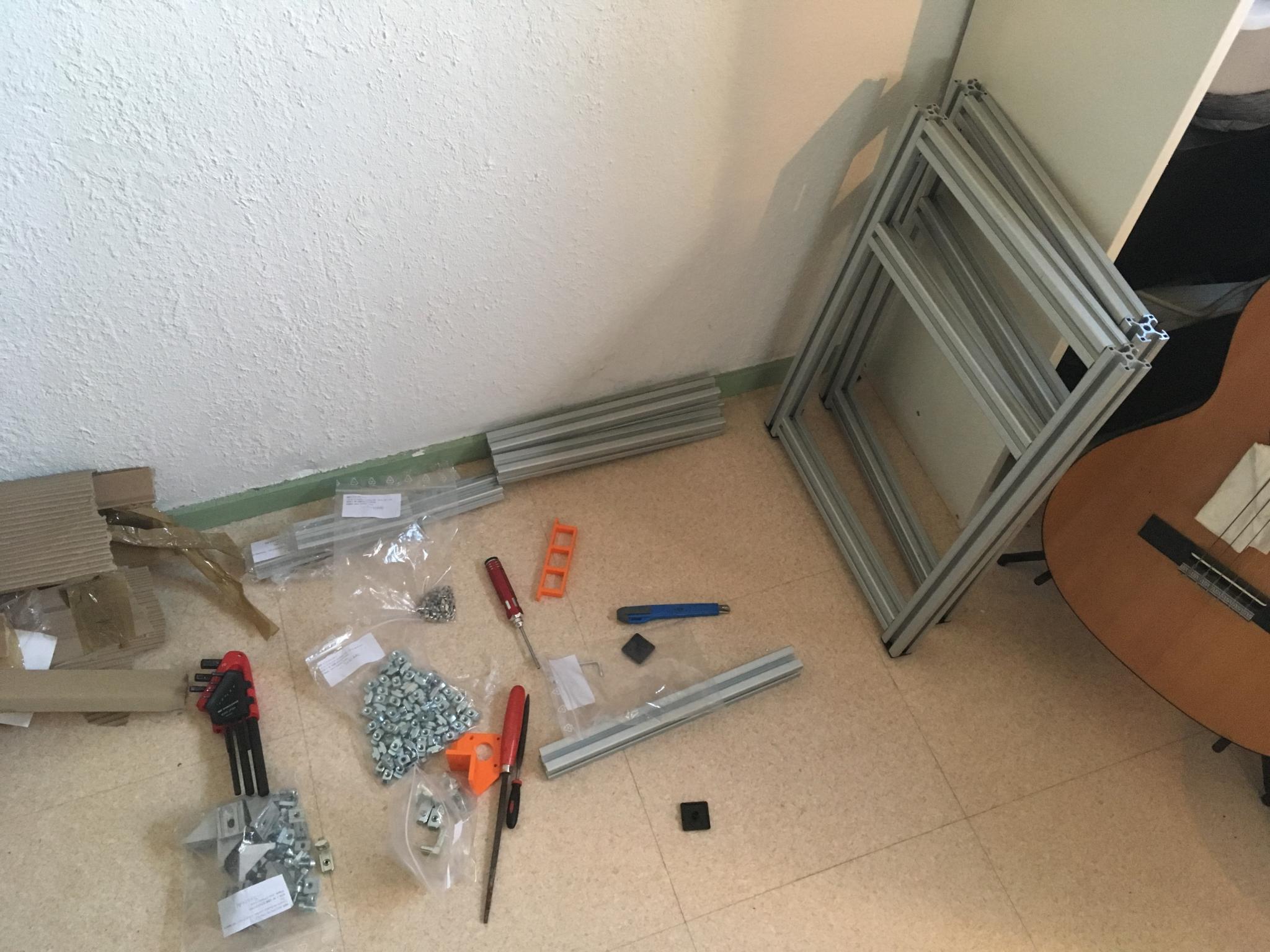

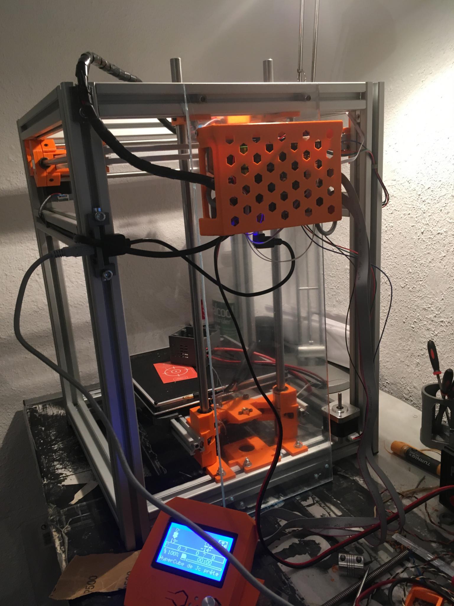

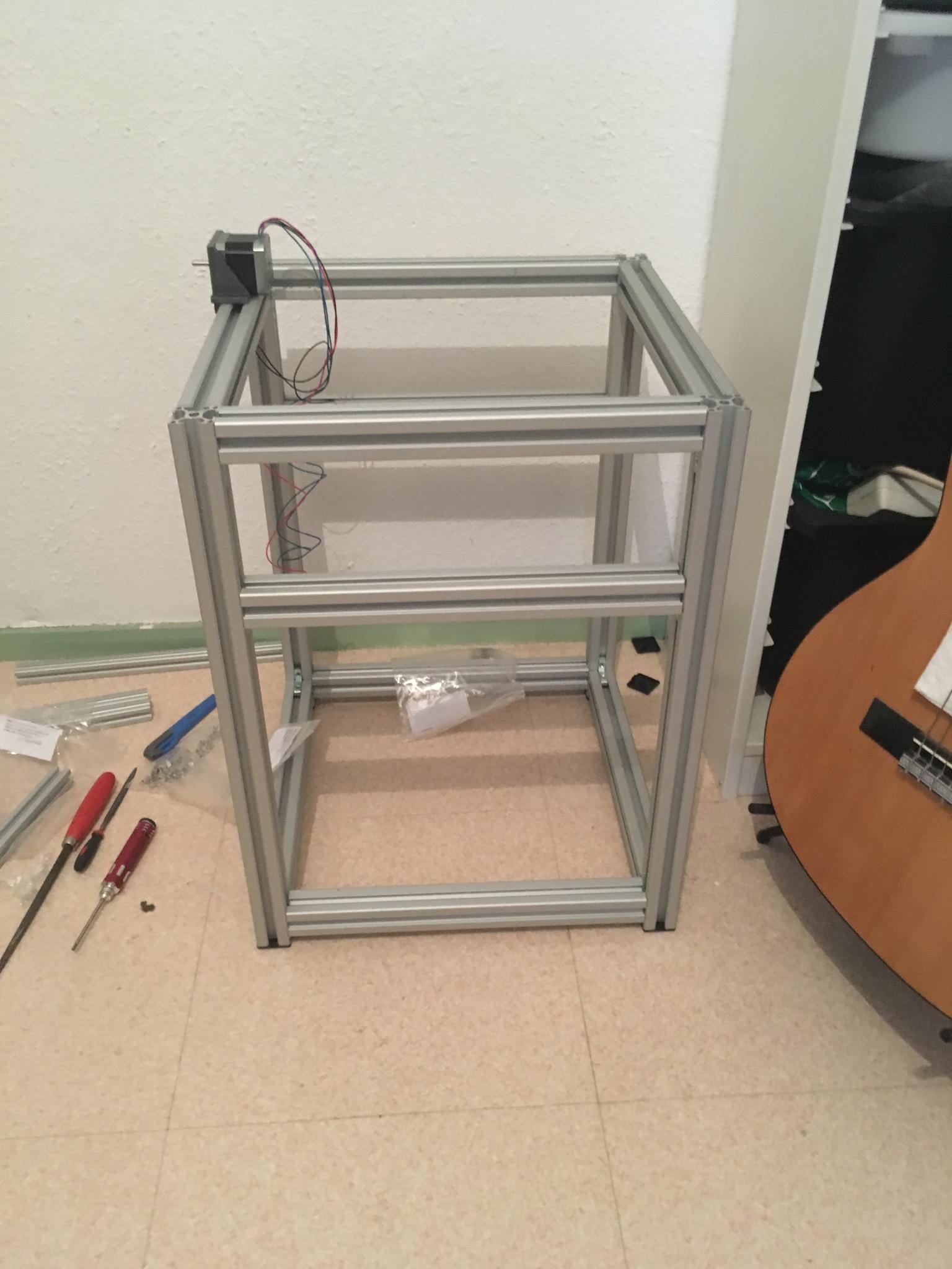

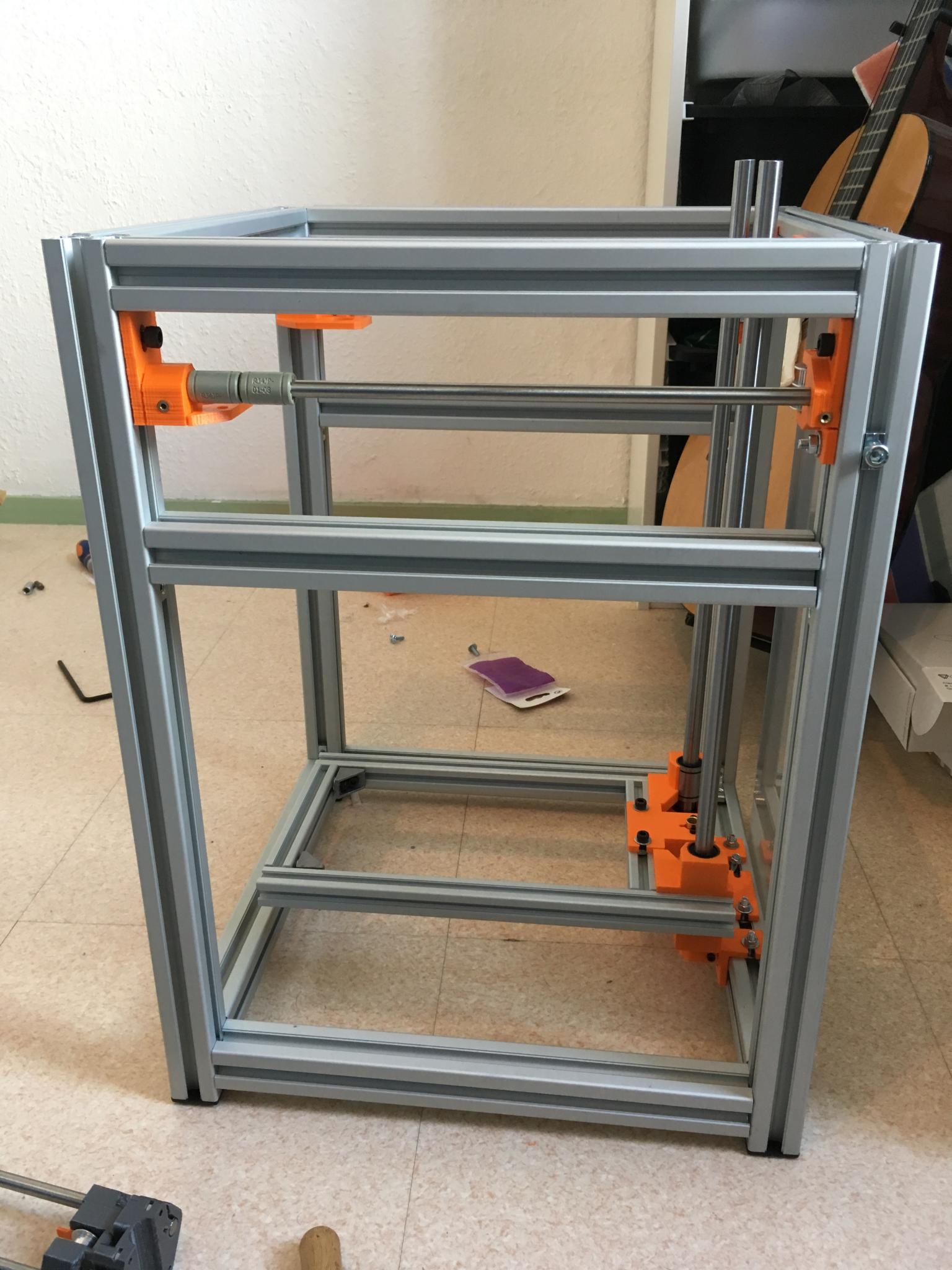

Après mures réflexions, je me suis lancé dans la transformation de ma Dagoma DE200 en une HyperCube Evolution.
Elle mesure 38x38x50 cm. J'ai choisi de monter un simple Z.
J'ai cannibalisé ma DE200 de toute son électro et d'une partie de ses tiges 8mm.
Les pièces nécessaires ont été imprimées avec la DE200 et j'ai commandé les profilés Alu 3030 et 2020, ainsi que les équerres et écrous marteau (Systeal.com).
L'objectif était d'avoir un volume d'impression de 20x20x30.
Les photos suivantes ont été prises et postées au fur et à mesure de l'évolution.
L'ensemble m'a couté autour de 350 euros.
HyperCube_Evolution_Configuration_v1.4.xlsx
En construisant, on découvre quelques petits soucis, voici mes premiers constats et astuces :
- Si vous construisez une imprimante 20X20, le doubleZ ne sert pas, le simple est bien rigide. Par contre, lors de la configuration, précisez  un Z 50mm plus long que ce dont vous avez besoin. Après montage, il me "manque" 25 mm partis dans la visserie et mon plateau chauffant.
- Le chassis est bien solide sans équerres externes, si on reste dans des tailles convenables.
- Prévoyez un morceau de plexiglass (50X15X5 minimum) pour monter toute votre électro dessus et de la gaine tressée pour organiser et protéger vos câbles.
- Les équerres internes aux profilés ont un sens. Vous faites pas suer à acheter les deux versions, pour les retourner, il suffit de donner quelques coups de limes.
- Il manque un détail dans le auto de Nicolas sur la config du Marlin, il faut choisir "Core_XY" comme type d'imprimante.

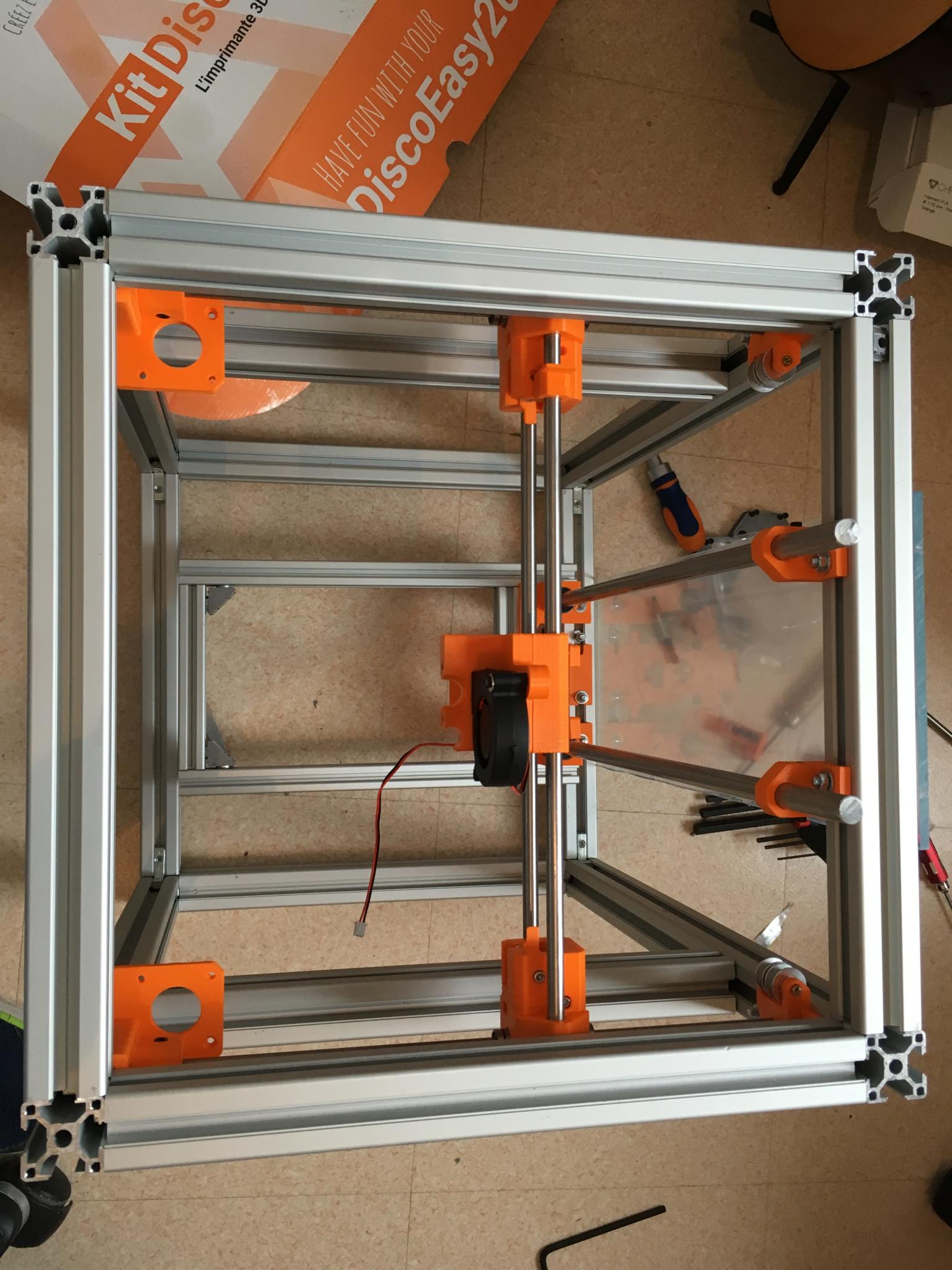

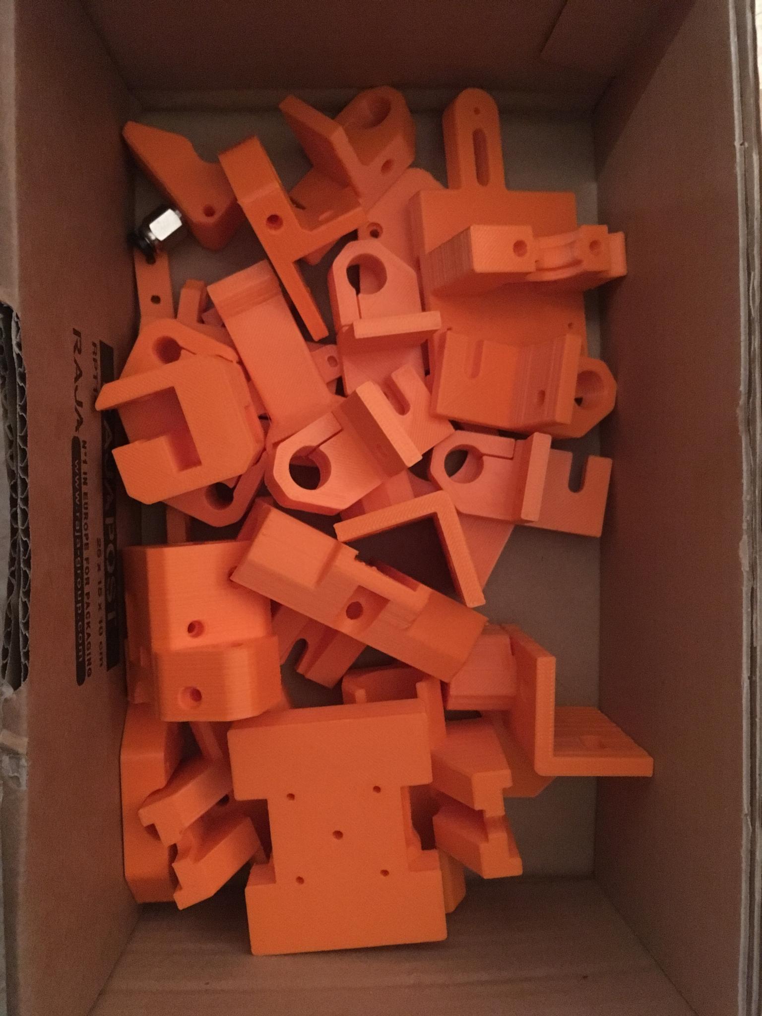

Coucou,
Ca avance, tout est en route pour la maison. :D
J'ai bien commencé le print des pièces également.
cdlt
Jc
Modifié (le) par Jcc

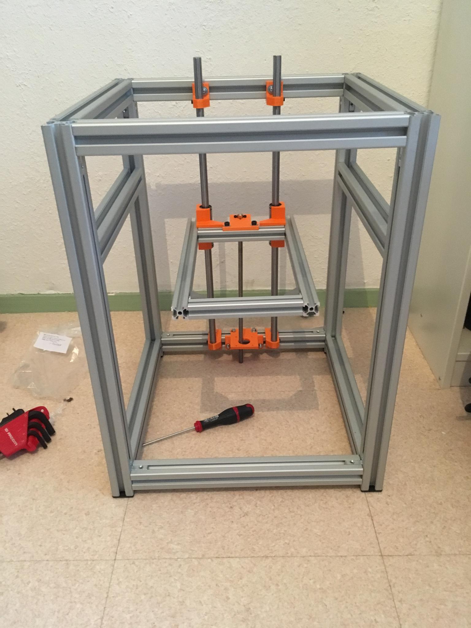

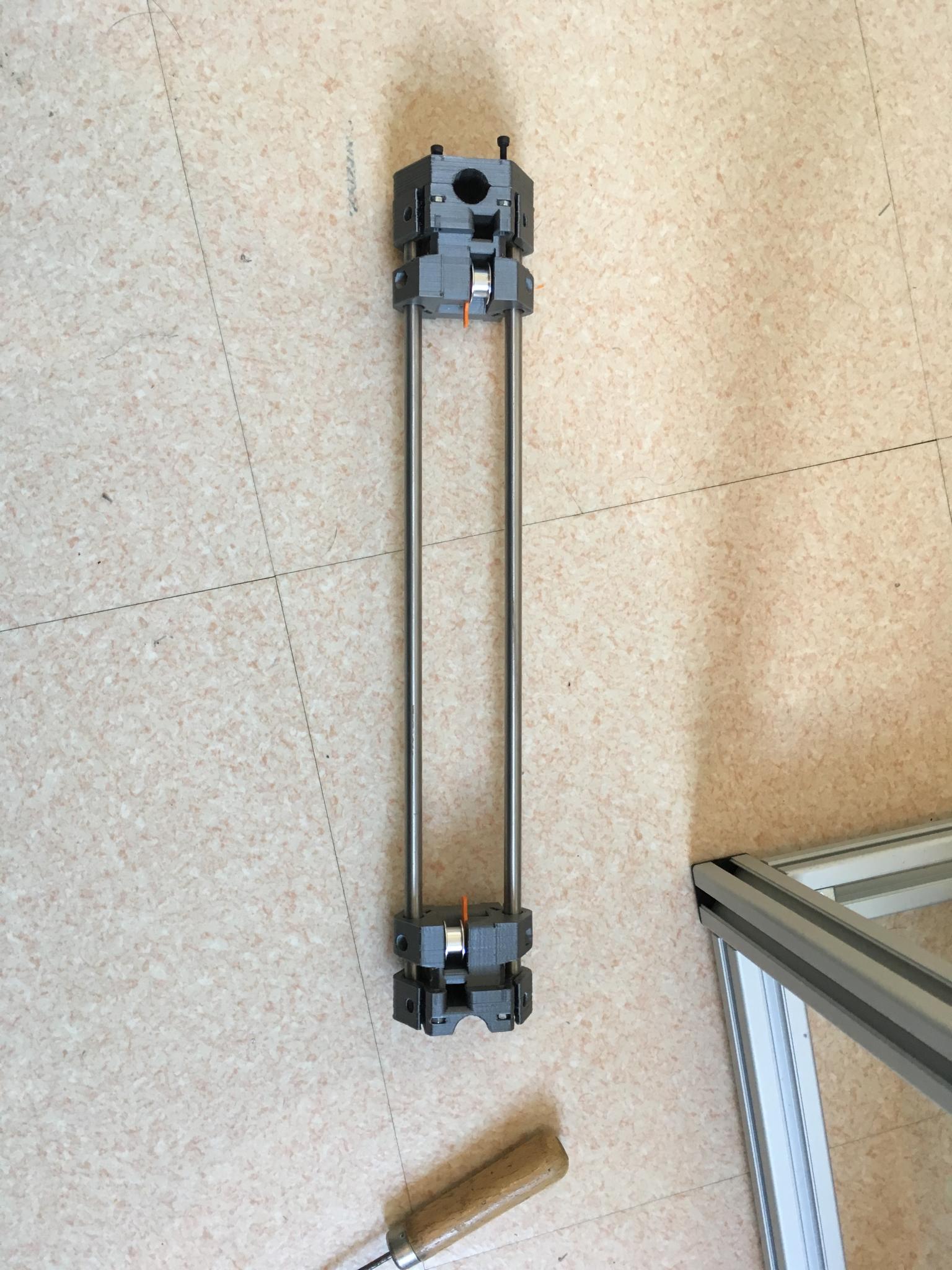

Oups ! boulette ........ Il manque les Igus.
Mais ça se poursuit :
Salut,
Tu avances très vite, bravo.
Pour le simple Z, je me posais la question.
Ce qui me préoccupe dans ce modèle, c'est la force que l'on exerce pour décoller une impression.

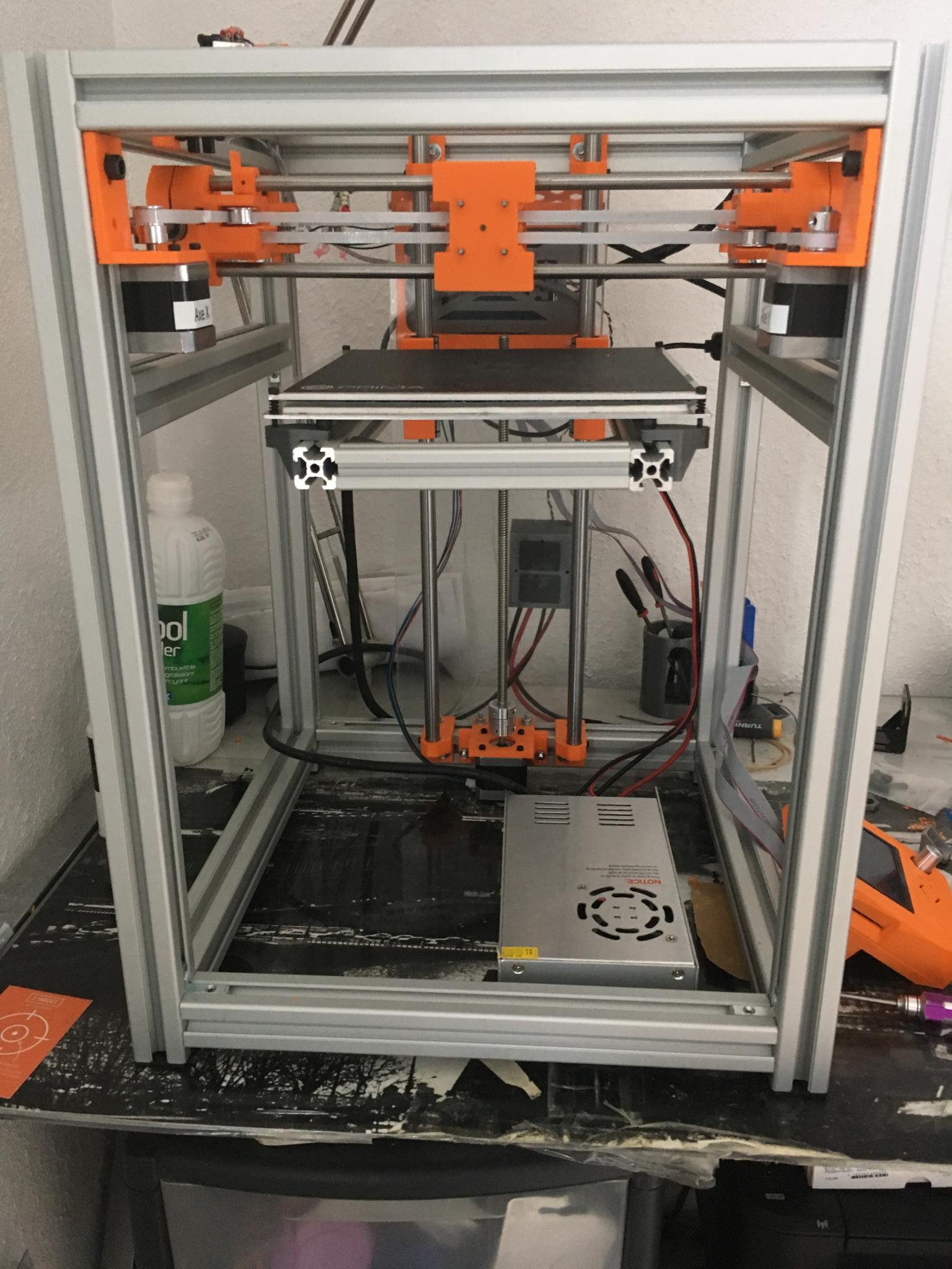

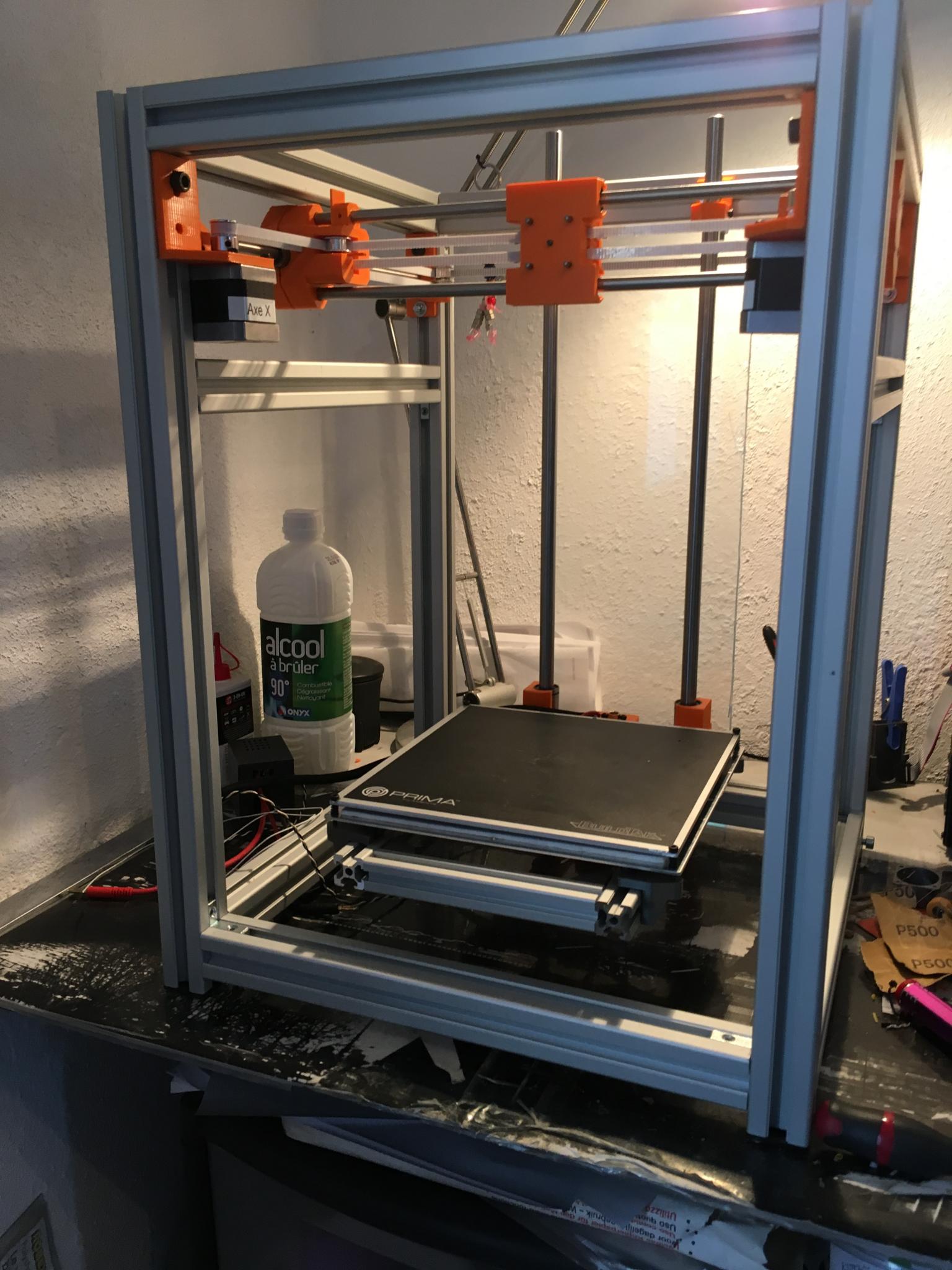

On continue :

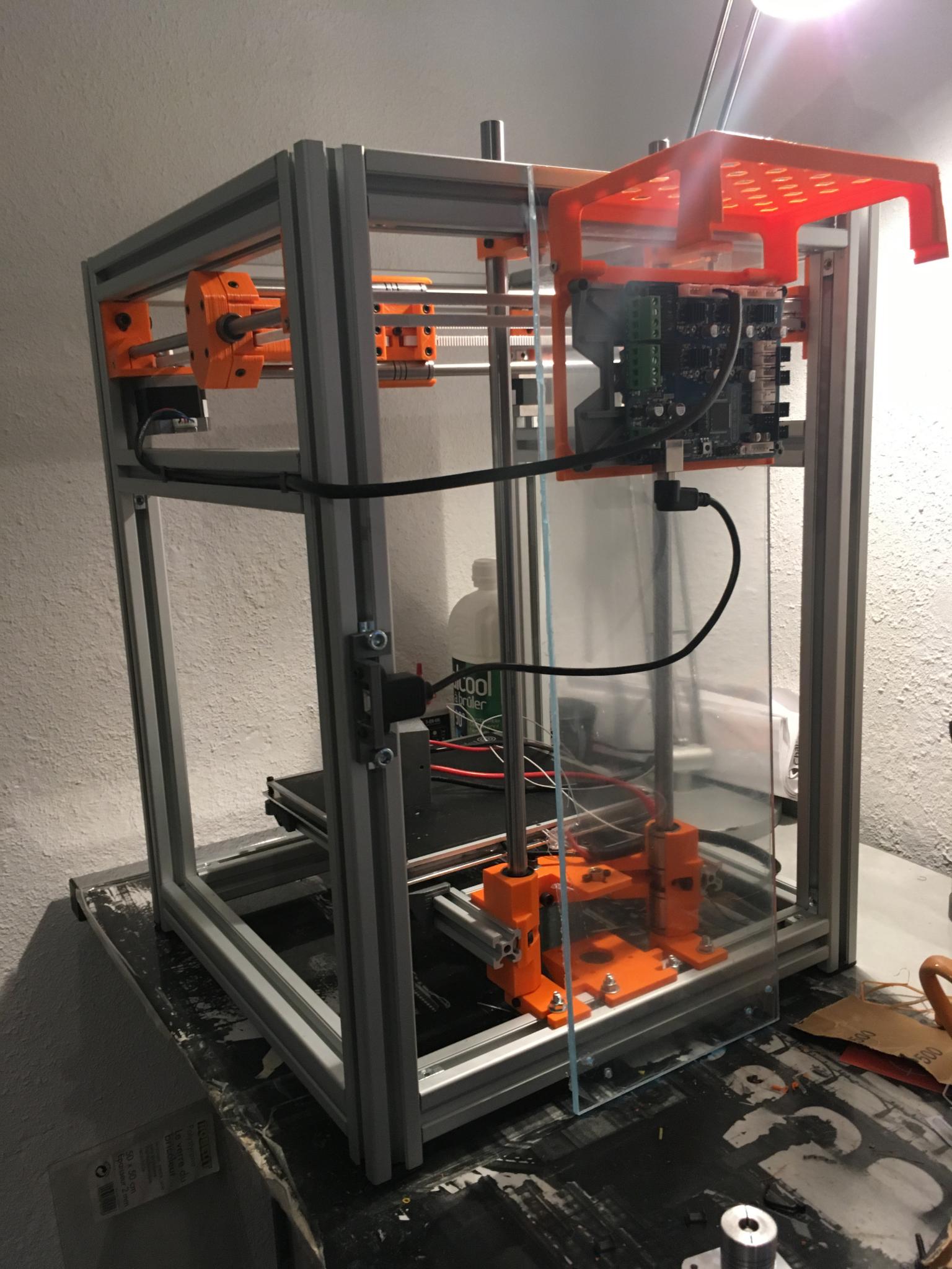

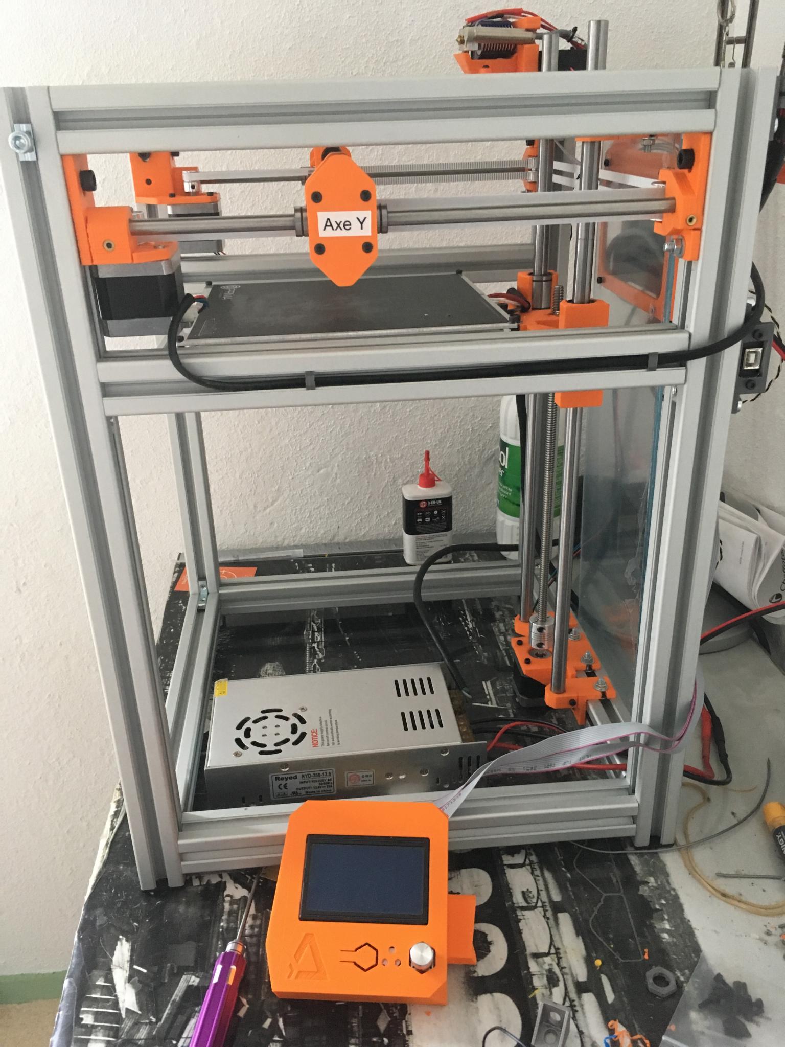

Elle a fait c'est premier mouvement en X et Y !
Z en cours de montage et câblage.
cdlt
JC
Homing sur les 3 axes et Bed Leveling Linear fonctionnel :

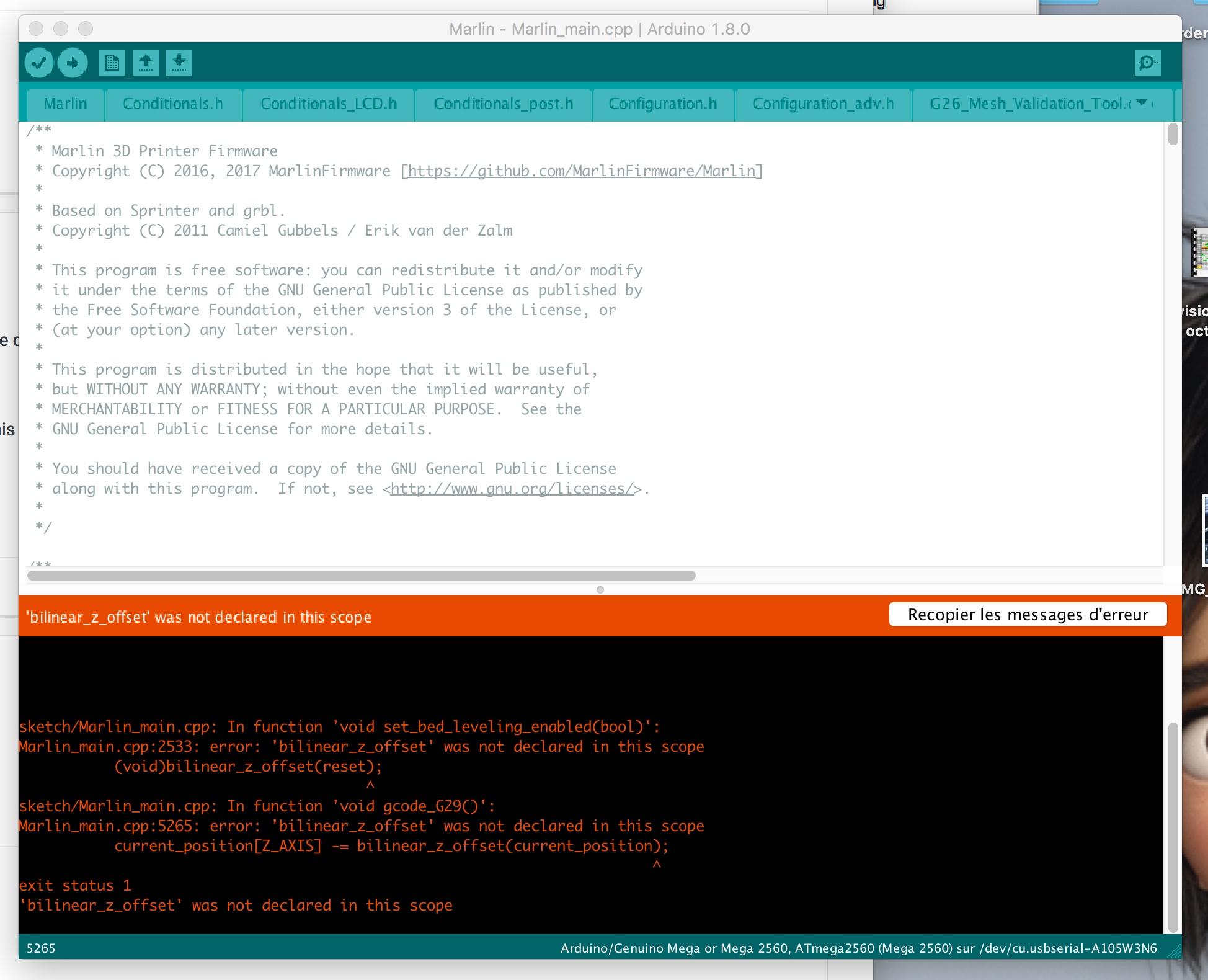

Par contre, quand je veux compiler le Marlin avec le Bilinear, j'ai un message d'erreur :
  current_position[Z_AXIS] -= bilinear_z_offset(current_position);
exit status 1
'bilinear_z_offset' was not declared in this scope
Une idée ?
cdlt
a priori tu as oublié de renseigner l'Offset sur ton Z, normalement tu dois donné une valeur entre la hauteur de ta buse et le plateau, afin de ne pas tout arracher au passage entre 0.3 /0.05.
Si tu regarde dans le détail Arduino te donne la correction à apporter de façon plus précise.
Bon courage.

// @section motion
 * Default Settings
 * These settings can be reset by M502
 * Note that if EEPROM is enabled, saved values will override these.
 * With this option each E stepper can have its own factors for the
 * following movement settings. If fewer factors are given than the
 * total number of extruders, the last value applies to the rest.
//#define DISTINCT_E_FACTORS
 * Default Axis Steps Per Unit (steps/mm)
 * Override with M92
 *                                      X, Y, Z, E0 [, E1[, E2[, E3[, E4]]]]
#define DEFAULT_AXIS_STEPS_PER_UNIT   { 80, 80, 4000, 500 }

Voilà,
Merci de ton aide.
Jc
Salut,
current_position[Z_AXIS] -= bilinear_z_offset(current_position);" : c'est ce que m'affiche la boite de dialogue.
Je viens de tester avec la 1.1 RC8, même config et ça marche ...... Je sais pas où je merde dans la 1.1.6
cdlt
elle te donne pas un numéro de ligne la boite de dialogue?
si tu peut faire un screen
Modifié (le) par pingouin84
ok donc apparent ta variable "bilinear_z_offset" n'est pas déclaré dans le fichier "marlin_main.cpp"
faudrait regardé a la ligne 11783 si tu a
// Get the Z adjustment for non-linear bed leveling
  float bilinear_z_offset(const float logical[XYZ]) {
Salut,
Merci de tes recherches. Je ne vois rien dans cette portion de code à modifier. Peut être un Bug ?
cdlt
Salut,
Je viens de le refaire avec Martin configurator en 1.1.6. Je n'ai pas encore testé mais il s'est compilé !
Comme on dit , bref ! Merci encore.
cdlt
JC
