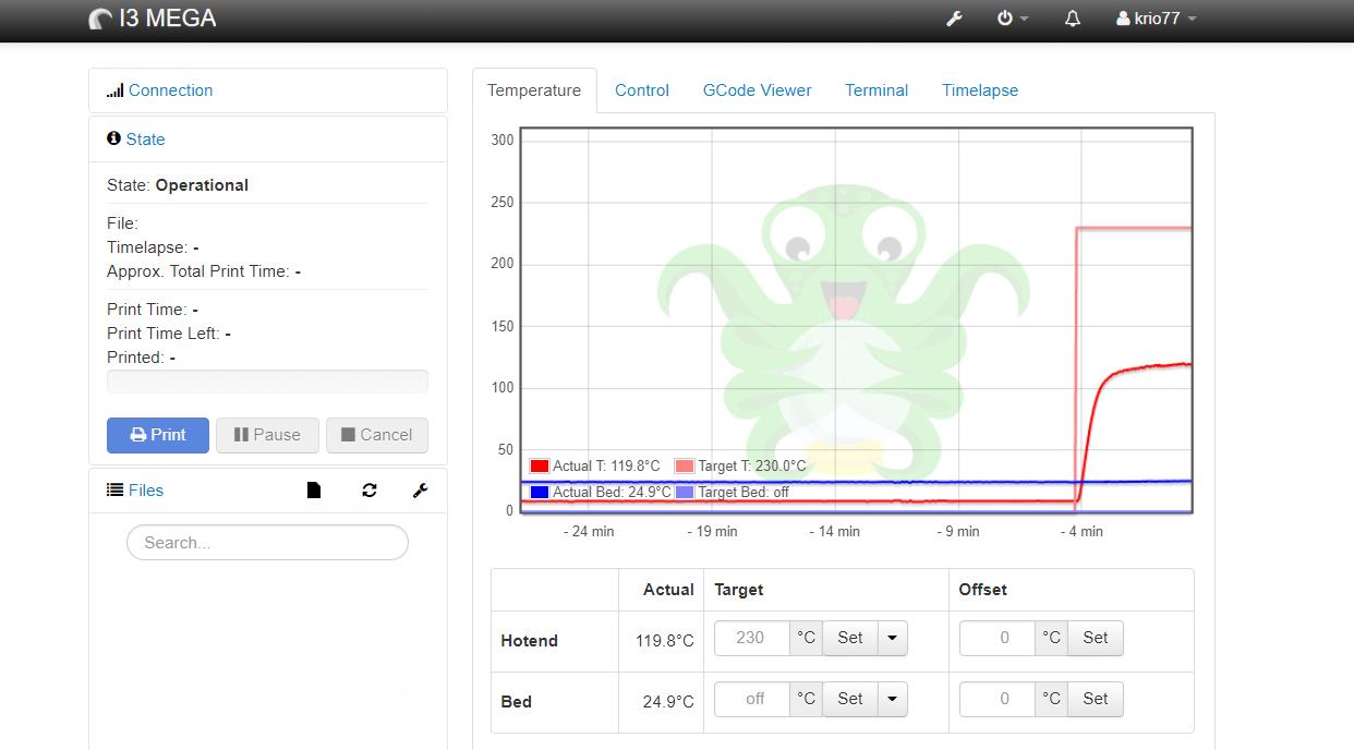

Krio77 Posté(e) Octobre 14, 2017 Auteur Posté(e) Octobre 14, 2017 à l’instant, slayer-fr a dit : ça seras toujours plus facile que avec les pieds essai avec la fonction pour fait le changement de filament , mais je ne pense pas que ça marche si la temperature n'est pas assez élever je crois que avec cura il y a une option , mais pas sur je l'utilise pas et faut t'il encore que tu sois connecter en usb ou sinon , oui essai de pousser le filament avec la main OK test fait AVEC LES MAINS.... ça extrude ! je pousse et ça sort ! Pour info, même avec OctoPrint : si la consigne de TO n'est pas atteinte, on ne peut pas forcer l'extrusion. Bref ça pousse donc ...calibrage HS ? Et puis ensuite, ça s'est mis à fumer à mort au niveau de la hotend...j'ai tout coupé !!! Ci-joint une copie de la courbe de T0
slayer-fr Posté(e) Octobre 14, 2017 Posté(e) Octobre 14, 2017 (modifié) Bon, ben visible, c'est coté sonde que ça merde, car tu chauffe bien plus que 120, sinon ton filament ne sortirait pas, si ça fume c'est que ça chauffe très fort et que ton filament surchauffe rien d’anormal, mais ce qui explique ton odeur de cramer, ton filament qui cuit car ta tête surchauffe puisque la température demandée n'est jamais atteinte suivant la sonde. Contrôle tous tes connectiques. Quand tu as changé ta tête, tu as donc changé les sondes aussi, elle donnait les mêmes valeurs à froid ? Modifié (le) Octobre 14, 2017 par slayer-fr
Krio77 Posté(e) Octobre 14, 2017 Auteur Posté(e) Octobre 14, 2017 à l’instant, slayer-fr a dit : bon , ben visible , c'est coté sonde que ça merde , car tu chauffe bien plus que 120 , sinon ton filament ne sortirais pas , si ça fume c'est que ça chauffe tres fort et que ton filament surchauffe rien d'anormal , mais ce qui explique ton odeur de cramer , ton filament qui cuit car ta tete surchauffe puisque la temperature demande n'est jamais atteint suivant la sonde Oui c'est ce que j'ai interprété aussi mais le sonde, c'est la thermistance non ? et...je viens de la changer ! Donc c'est en amont que le problème se situe : sur la trigorilla... ou alors j'ai pas de pot et j'ai 2 sondes qui ont laché au même moment... Demain, je démonte pour checker le trigorilla est ses connexions. Merci pour tes conseils !
slayer-fr Posté(e) Octobre 14, 2017 Posté(e) Octobre 14, 2017 il y a 1 minute, Krio77 a dit : alors j'ai pas de pot et j'ai 2 sondes qui ont laché au même moment ça serais ballo , mais ça peu arrivé avec tous ce matos chinois a 2 balles et si tu débranche ta sonde , ça t'affiche quoi ?

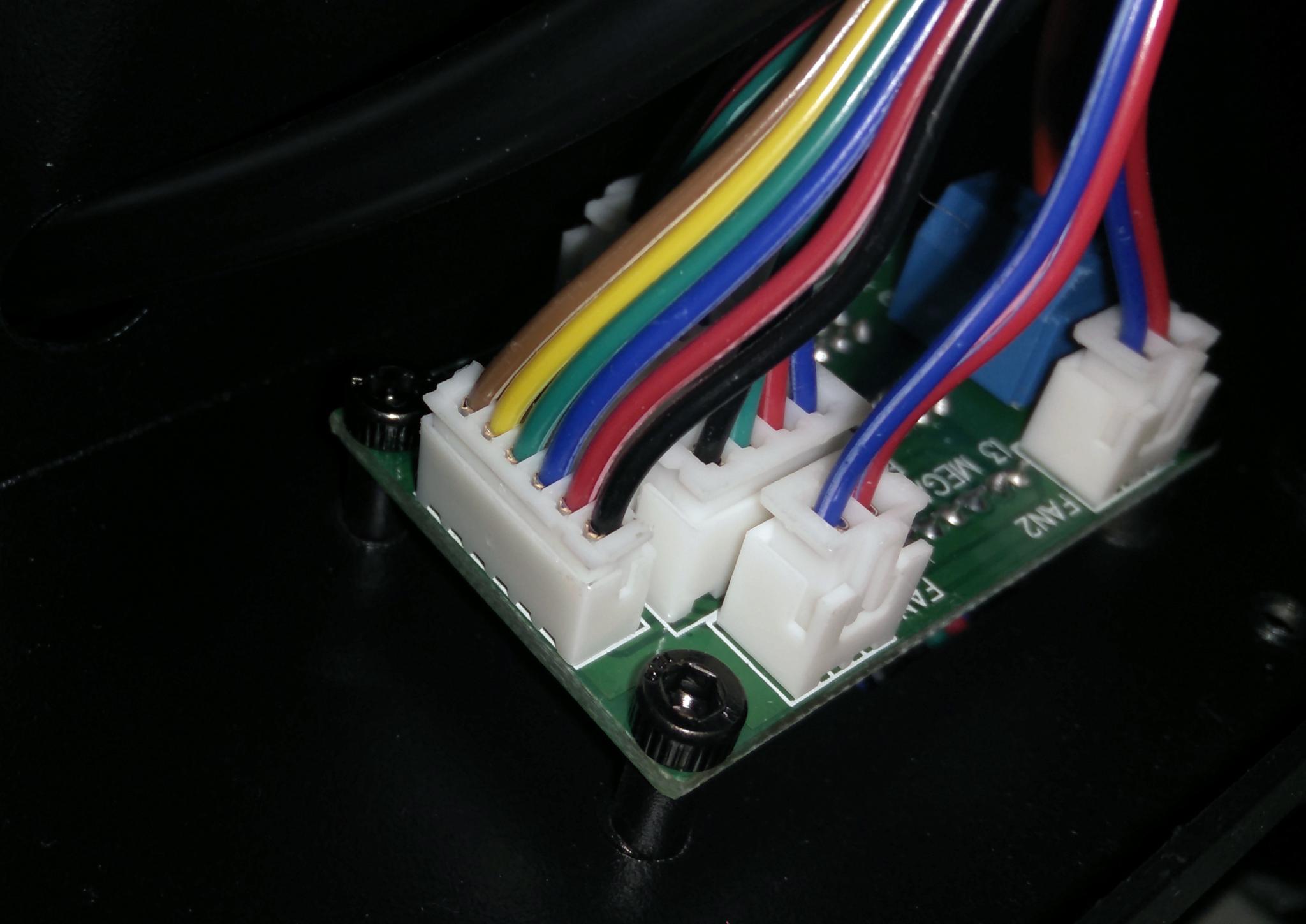

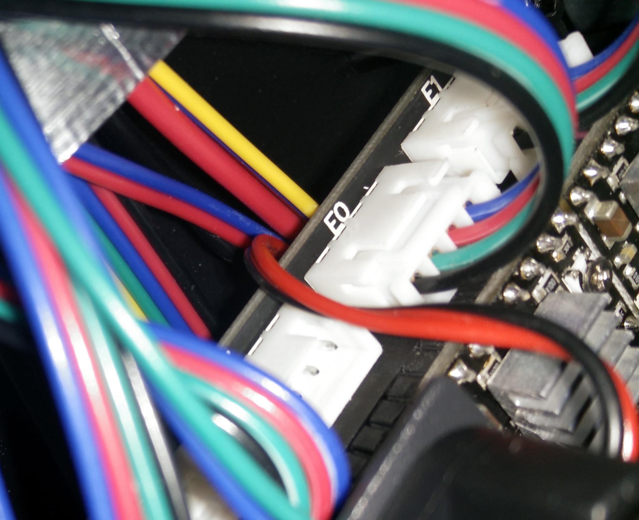

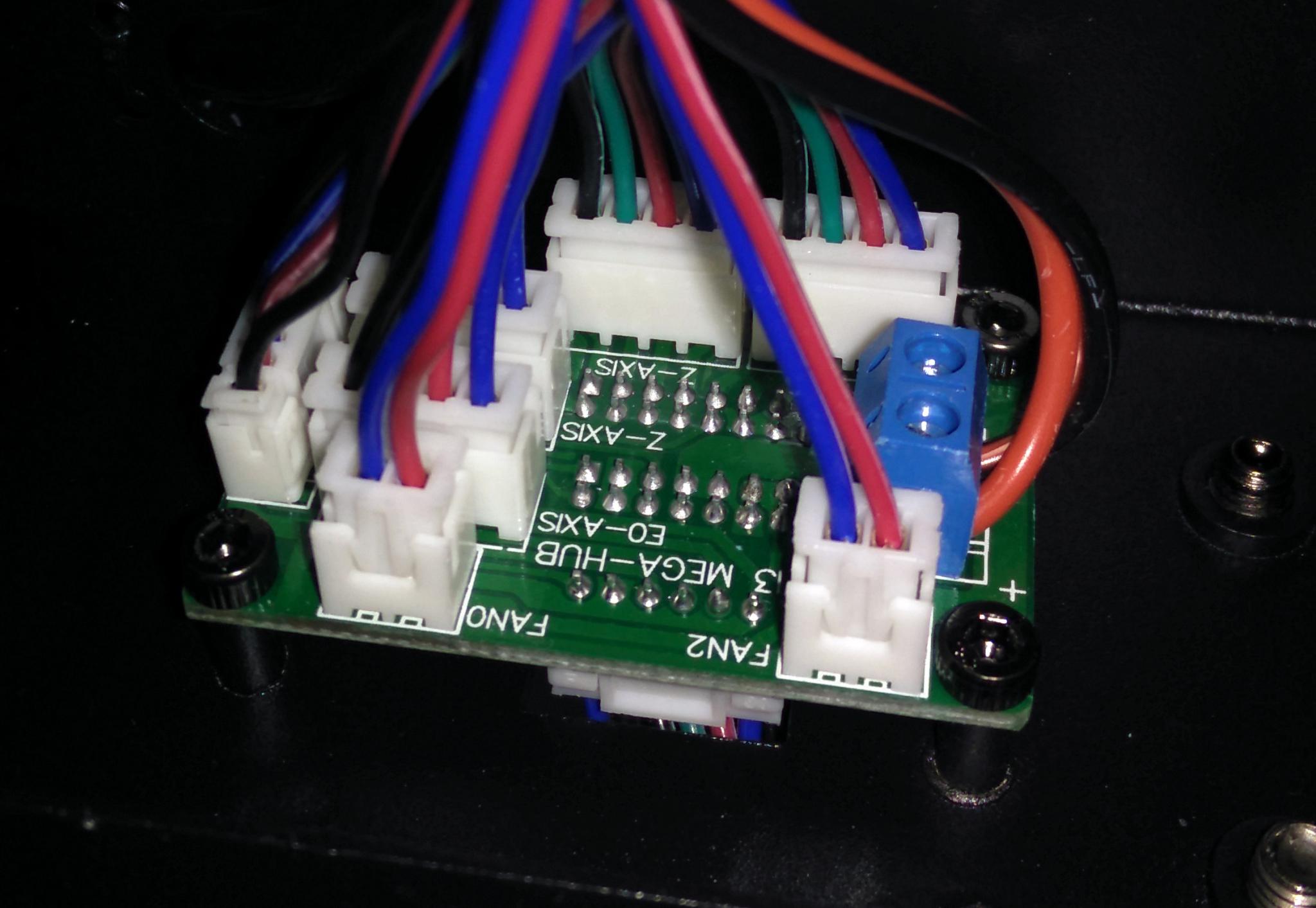

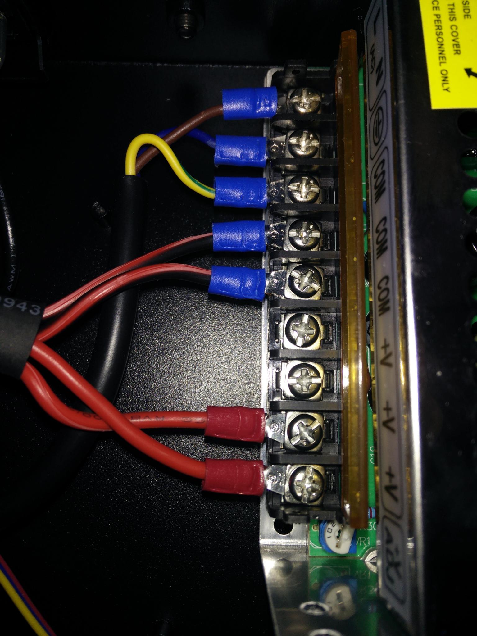

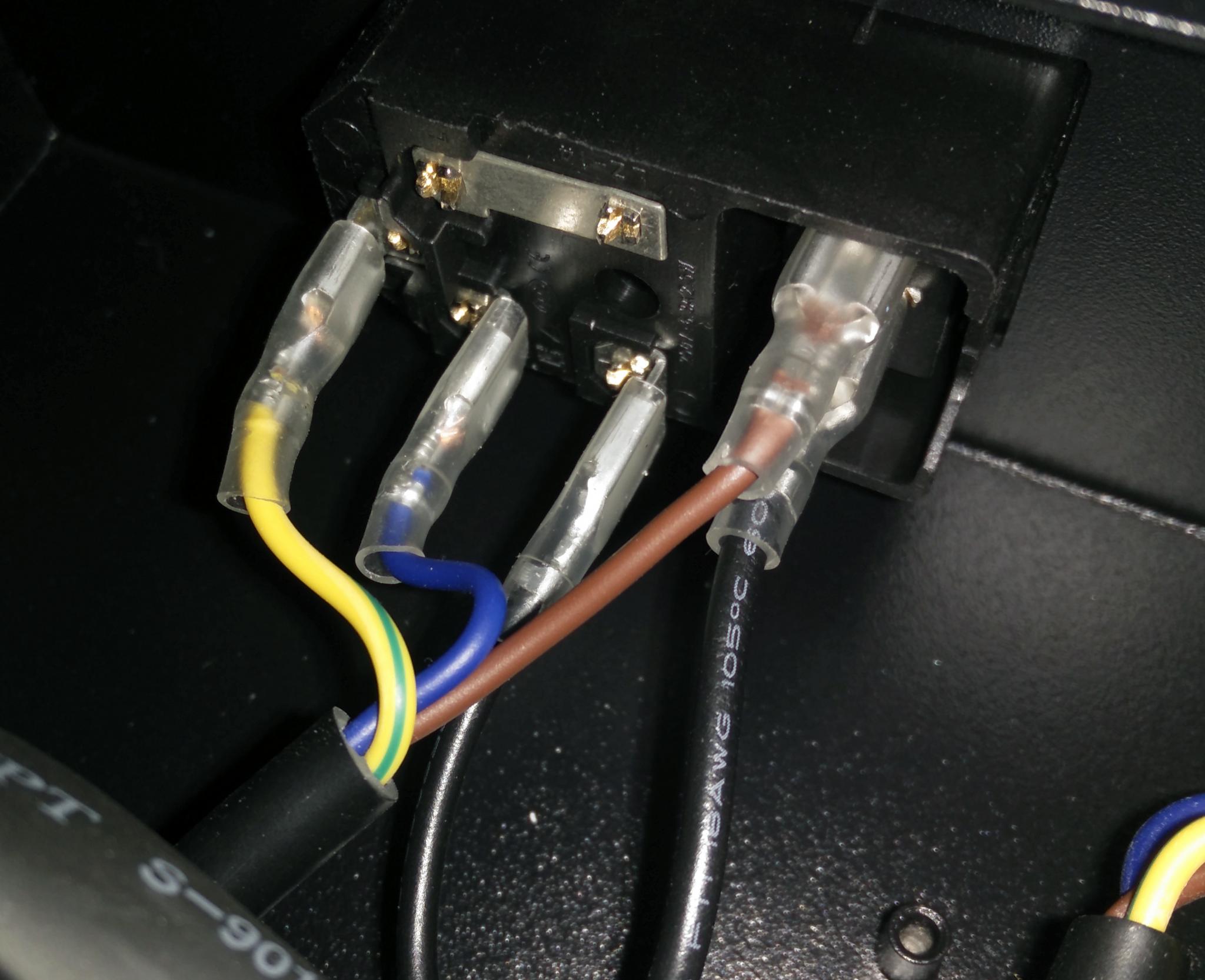

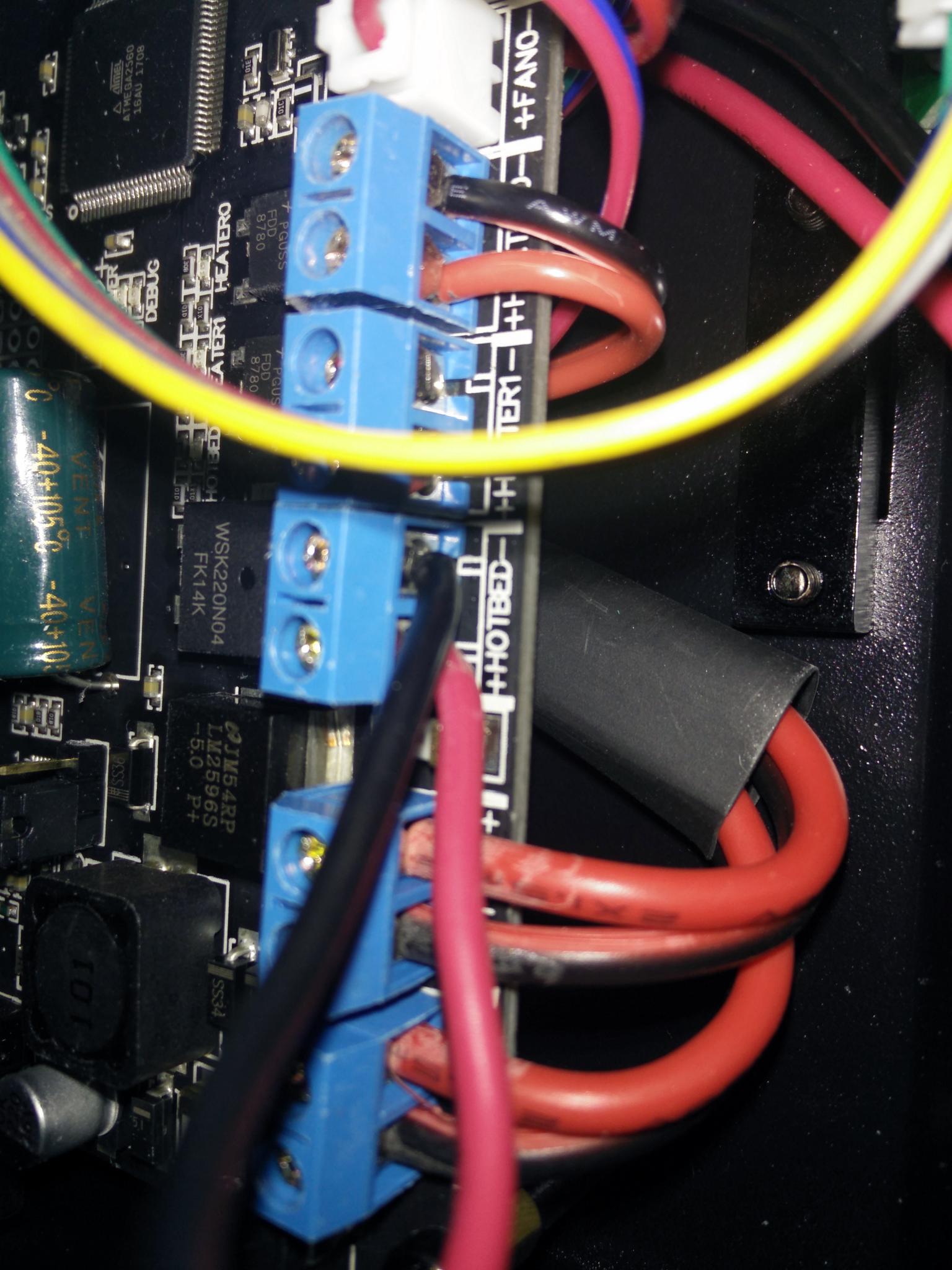

Krio77 Posté(e) Octobre 15, 2017 Auteur Posté(e) Octobre 15, 2017 il y a 16 minutes, db42 a dit : Si la température au repos est elle aussi erroné je regarderai plus du côté des PID Merci Db42 : J'ai aussi pensé aux PID car j'ai vu sur le net que certains effectuaient un calibrage de T° via les PID mais j'ai pas tout compris comment faire...Je vais creuser autour de cela. En attendant et pour lever le doute, j'ai démonté l'imprimante pour checker un peu les connexions...à priori rien de louche à première vue mais bon...j'ai la vue qui baisse... Voici quelques photos, si vous voyez qqchose qui vous saute aux yeux... Note : par contre...c'est bien dégueulasse le montage : les fils sont tendus à mort...
thsrp Posté(e) Octobre 15, 2017 Posté(e) Octobre 15, 2017 regarde surtout le connecteur de la thermistance sur la carte...
Krio77 Posté(e) Octobre 15, 2017 Auteur Posté(e) Octobre 15, 2017 il y a 25 minutes, thsrp a dit : regarde surtout le connecteur de la thermistance sur la carte... Si je ne me trompe pas : le connecteur est de type "Jumper de PC" ? Si c'"est cela, alors il est bien inséré. J'ai testé à l'ohmètre une vieille hotend (la thermistance) : elle indique 104 ohms. J'ai ensuite testé la nouvelle hotend : 110 ohms donc je pense que tout est OK de ce côté. Reste du côté des PID à recalibrer mais la...je vois pas du tout quoi faire ! J'ai un peu cherché sur le net mais je n'arrive pas à comprendre. Si quelqu'un veut bien me rendre plus cultivé ce dimanche... Encore merci à toutes les personnes qui prennent du temps pour me sortir de ma m.......
thsrp Posté(e) Octobre 15, 2017 Posté(e) Octobre 15, 2017 Je ne me souviens plus si c'est le connecteur T1 ou en TO (thermistance du bed et de la hot end) il y en a un qui passe par la "carte fille" ; en faisant la continuité au multimètre tu devrais le trouver.... Sinon il ne te reste plus qu'a faire un long mail en anglais le plus explicatif possible et le plus clair possible et de l'envoyer des ce soir afin d'avoir une reponse des demain fin de matinée(décalage horaire oblige).. Moi j'envoie a Jolly mais peut etre que d'autres te diront d'envoyer a un autre technicien...
